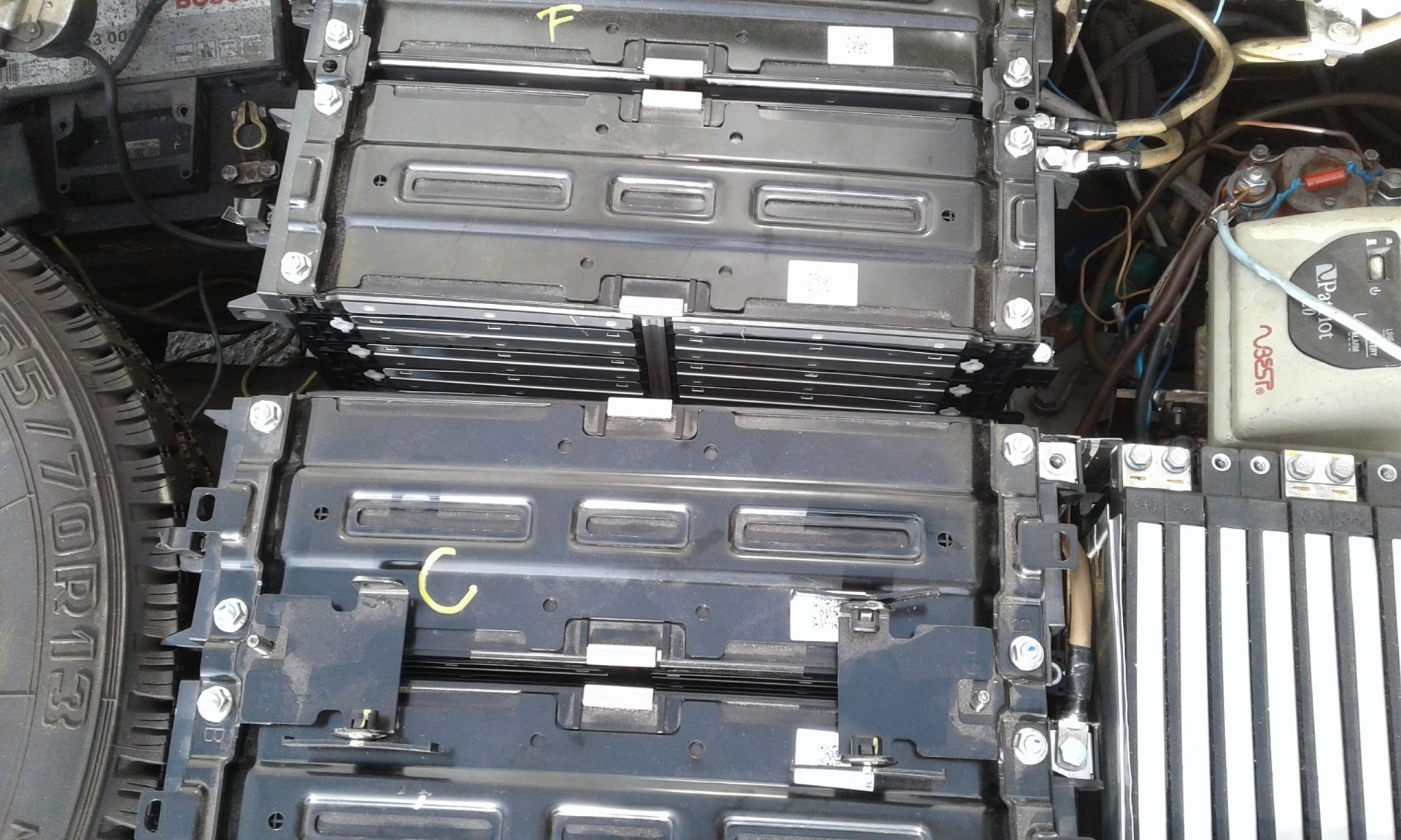

#133210Повідомлення 24 черв 2023, 07:47
Оба ионика под капотом. Осталось подключить но для этого надо выкатать лифовскую батарейку до 3.6 в на ячейку.

 Заголовок повідомлення: Re: ЗАЗ 1102 (yuri)
#133211Повідомлення 24 черв 2023, 07:49
Выровнять напряжение через длинный провод! 10-20м 2-6кв
#133213Повідомлення 24 черв 2023, 10:51
Мне проще выкатать батарейку.

#133230Повідомлення 25 черв 2023, 18:53
yuri писав(ла):
Не всі контакти акумулятора підключені. Це нормально?
#133233Повідомлення 25 черв 2023, 19:25
Пока не подключаю, пока не выравняю напряжение на батареях (в багажнике и под капотом). Сегодня выкатал батарею в багажнике до 3.6 В. Завтра буду соединять обе батареи параллельно. Будет 20 кВтч, что для Таврии будет больше 200 км пробега по трассе.
Востаннє редагувалось yuri 02 лип 2023, 05:44, редаговано 1 раз.
#133246Повідомлення 26 черв 2023, 20:58
Сегодня все подключил. БМС-ка лифовских консерв теперь показывает правильно только напряжение лифовских ячеек, ток заряда показывает погоду в космосе (так как ток распределяется между двумя батареями по разному), хотя по звуку зарядок слышу, что общий зарядный ток около 20А, ну и по счетчику закачал 2 кВт за час. БМС-ки на ионике пока нет, но начал подпаивать шлейф АНТ БМС.
#133497Повідомлення 17 лип 2023, 07:29
Когда ставил новую батарейку, заметил на массе какое-то напряжение 70-80В, а недавно менял силовые провода на минусе ВВБ и обнаружил на массе полное напряжение батареи по плюсу, плюс сидел на массе авто. Причина была банальной, провод управления контактором касался силового плюса контактора. Вчера залил 15 кВтч в батарейку, хотя оставалось еще 50% на ионике (3.66 В на ячейку) около 6 кВтч, так что 20 кВтч в батарейке точно есть.
#133644Повідомлення 29 лип 2023, 20:23
Подключил АНТ БМС на подкапотную батарейку. Теперь дядя инженер не будет меня ругать. Интересная особенность работы лифконсерв в паре с элементами LG e63, до 3.6В на ячейку больше тока дают лифконсервы, а после 3.6В наоборот, ну и при остановке сначала консервы заряжают lg e63 (до 500Вт), а потом консервы кушают 500Вт, правда недолго, пока не уравняются напряжения обоих батарей, они ж подключены параллельно.
#133646Повідомлення 29 лип 2023, 22:30
Я же предупреждал про перетекание тока! Средняя точка у коны 3.63в, а у лифовских 3.8в
#133647Повідомлення 29 лип 2023, 22:32
Обе батарейки из за перетекания тока теряют количество циклов жизни! Добавляйте к коне еще 1-2ячейки, чтоб уровнять среднюю точку.
#133648Повідомлення 30 лип 2023, 05:42
Консервы будут меняться на кону.
