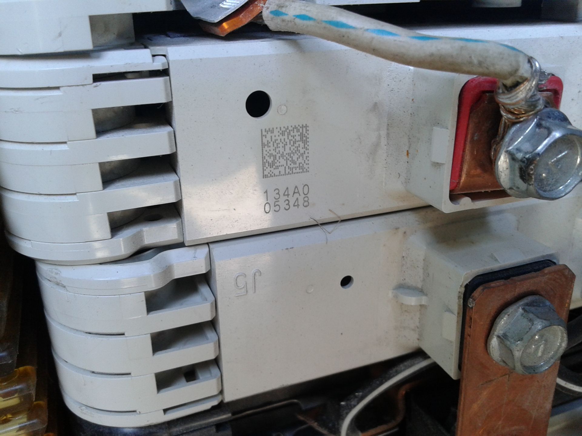

Всем привет! Сегодня поехали с женой и доцей в гости ко Льву из Запорожья. Из Днепра туда 105км, с утра нас пополоскал дождик. Но это не помешало добраться до синего трабанта) Батарейка была перегружена в бус и мы отправились домой. Забрал на полировку и бронирование плёнкой фары от ровера, это моя работа)
20190609_143312.jpg [ 384.75 КБ | Переглядів: 17367 ]
20190609_143614.jpg [ 263.29 КБ | Переглядів: 17367 ]
По пути в Запорожье пообедали в пиццерии и запили без алкогольным мохито.(задобрил жену):-) А то говорит на трабанта трачу больше чем на неё))
Лев продаёт всё что осталось, а это всё кроме батареи за тысячу уе. Это блдс двигатель, салон с нормальными сидухами и торпедой. Уже ящик под батки вварен... ну вы и сами всё знаете. Хорошая машинка, жалко разбирать.

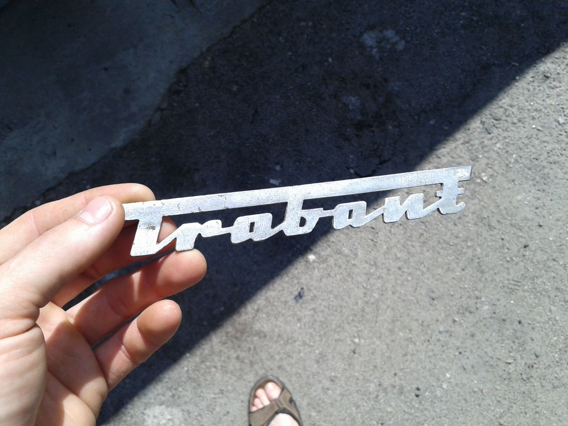

Ещё Лев подарил такой шильд, без 601:-)
20190609_144036.jpg [ 314.98 КБ | Переглядів: 17367 ]
В общем дальше буду смотреть как лучше перекоммутировать всё до кучи свою старую и "новую" батки.

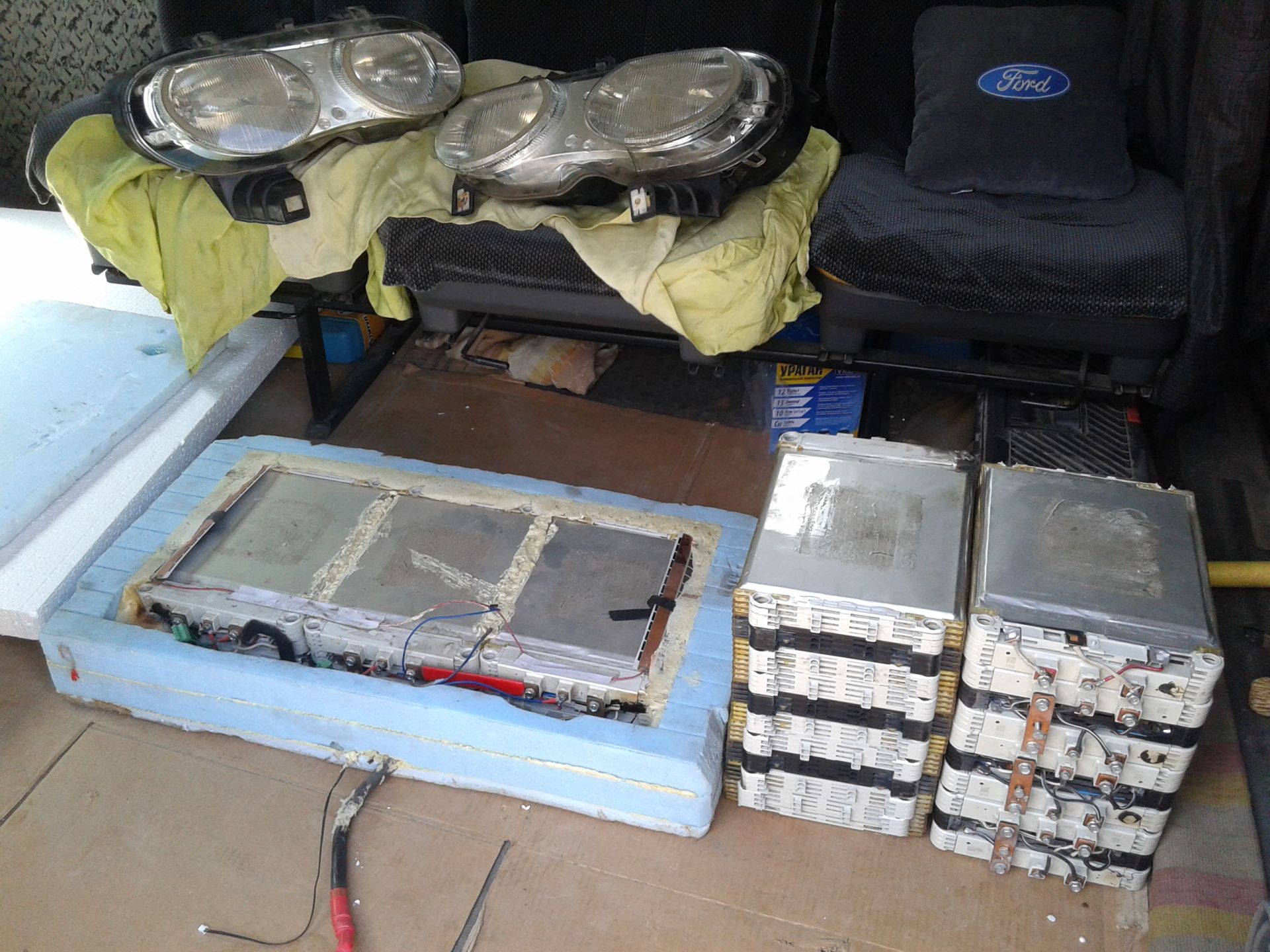

Сегодня нашёл немного времени поковырять новую батарейку. Решил взять из 30 купленых консерв 24(они уже соединены по полтора), и добавить к своим 16. Дело двигается медленно... надо уходить в отпуск на месяц чтобы собрать всё)))

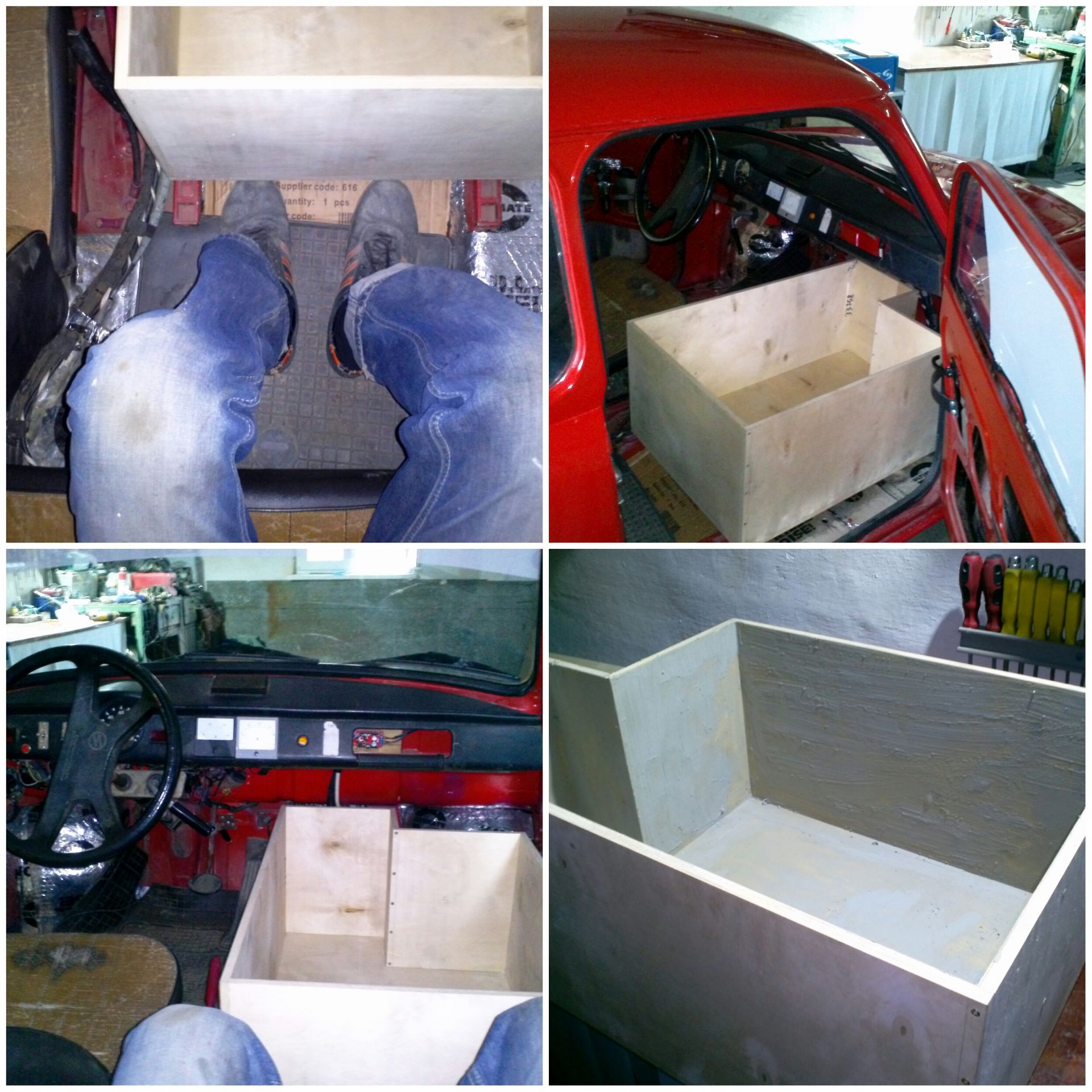

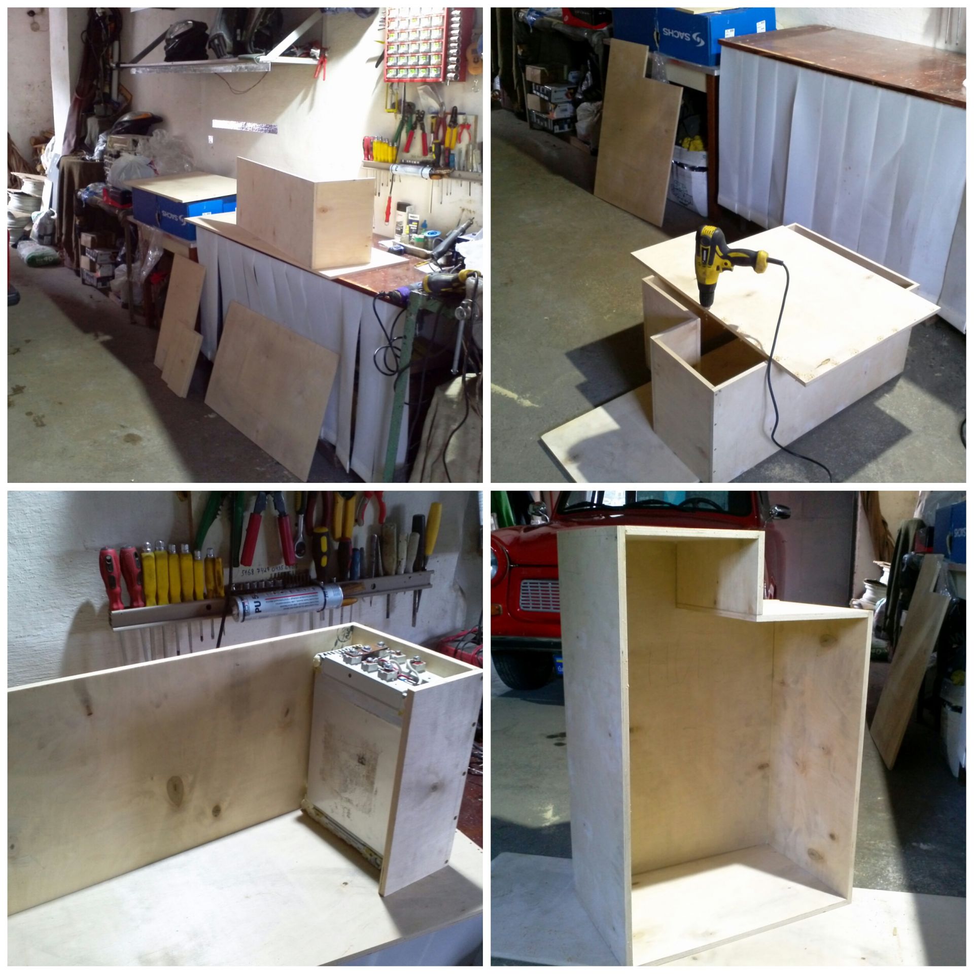

Сегодня съездил за фанерой, которую заказывал в пятницу. Влагостойкой не было, пришлось брать обычную. Но то не беда, так как планирую покрыть ящик огнестойкими составами.
Собрал короб, примерил в авто, покрыл изнутри термоизоляцией "Керамоизол", которая осталась после тестов с ним. Дальше покраска огнестойкой краской... если найду завтра в эпицентре. Примерка показала, что комфорт задних пассажиров не пострадает, а может даже и улучшится, так как появится журнальный столик для бутербродов и термоса))) В общем процесс отпуска пошёл...
pixlr.jpg [ 360.36 КБ | Переглядів: 17211 ]
pixlr_20190805212454290.jpg [ 417.87 КБ | Переглядів: 17211 ]
Очень хочу на выходных испытать всё с большой батарейкой, в том числе и поведение машины на дороге, так как 150кг батарей будут перед аркой переднего правого колеса.
#87823Повідомлення 05 серп 2019, 21:05
Блин, может я покажусь занудой, извини конечно, но колхоз получается! Раздвинь сиденья немного и сделай тунель от передних пассажиров к задним, что то типа вольтовского исполнения!
Уже лучше стелс багажник на кришу зафігачіть!
Извини ещё раз за критику :ups:
#87827Повідомлення 05 серп 2019, 21:50
Звідки: Дніпро, Україна
andy210 писав(ла):
Та ничего, поверьте, это лучшее решение.
1. Обошлось без кромсания кузова и сварки.
2. Идеальный центр тяжести.
3. Батареи всегда в тепле.
4. Батареи не боятся кренов и даже переворота автомобиля в случае ДТП
5. Ящик будет прикручен к полу авто.
6. Лёгкий доступ к консервам
7. По центру НЕТ МЕСТА, я прорабатывал вольтовский вариант.
8. Прорабатывал вариант за сиденьями, их просто в таком случае не будет, опять как и сейчас жопа загружена, и опять зимой я не выеду из своей балки.
9. Загрузить перед максимально для зимней эксплуатации на переднем приводе.
10. Максимальная безопасность батарей в случае лобового или когда приедут сзади в авто.
11. Бошьшой подлокотник под правую руку))
12. 90% машина ездит без пассажиров
13. Можно поставить ноутбук и смотреть за BMS на ходу.
14. Освободить багажник для картошки))
15. Можно использовать в качестве подставки для ног задних пассажиров))
16. В любой момент могу пройти тех.осмотр, так как не вырезал днище
17. При продаже могу вернуть авто в стоковое состояние, нет лишних проблем.
18. Батареи будут гарантированно защищены от пыли и влаги, а так же тряски.
19. Максимально короткие провода до контроллера, меньше потери.
20. Меньше проводов от BMS, в случае если тянуть 33 провода 0.7мм.кв от задней батареи в багажнике до передней под капотом.
Можно придумать ещё кучу плюсов такого расположения батареи КОНКРЕТНО В СЛУЧАЕ ТРАБАНТА.
Минус только один... Один пассажир))
Для любой другой машины, у которой больше места в багажнике или под капотом, я такой способ размещения батареи не использовал бы ни в коем случае! Но, повторюсь в случае Трабанта, засунуть 40 консерв от лифа, и иметь хороший центр тяжести для зимы - ящик спереди салона - идеальный вариант!
Почему я не разместил под капотом? Ведь это тоже хороший центр тяжести?
Просто под капотом должно быть то, что должно быть под капотом.
Лёгкий доступ ко всем узлам!
Я самостоятельно двигатель могу снять за 20 мин! Сегодня, завтра, хоть через 5 лет. И мне контроллер поменять, это открутить 3 болта и 4 самореза.
Этот автомобиль не для выставок!
Этот автомобиль моя рабочая лошадка с пункта А в Б!
Простота залог надёжности!
Хочется не колхоз? Тогда надо покупать заводской электромобиль!
Собственно это и есть моя следующая цель...
Трабант я делаю под себя, комфорта от "немецкого запорожца" всё равно не добиться. Он электрический, и это уже очень комфортно.
А кожанные жопогреи и алькантара с красным деревом меня мало привлекают. Это цацки не более...
Следующий авто хочу заводской, но это ещё не скоро))
