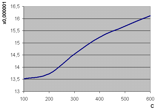

Коэффициент температурной деформации имеет перегиб на температуре 200-250оС. Поэтому нагрев выше 250оС приводит к нелинейному увеличению температурных расширений.
Температурное расширение.GIF [ 5.03 КБ | Переглядів: 13422 ]
Нагрев деформированного металла выше температуры рекристаллизации приводит к образованию новых зерен:
Трек =k * Тплавления
где k - коэффициент, зависящий от чистоты металла; для технически чистых металлов k=0,3... 0,4, для сплавов k=0,6...0,8. То есть нагрев свыше 600оС может привести к значительным изменениям свойств металла.
Но это всё теория материалов.
А с точки зрения технологии машиностроения, нагрев металла на каждые 100оС приводит к изменению длины каждого миллиметра детали на 1,5мкм. То есть нагрев втулку диаметром 40мм до 200оС её диаметр увеличится примерно на 90мкм. Этого больше чем достаточно, чтоб разобрать соединение по любому натягу.

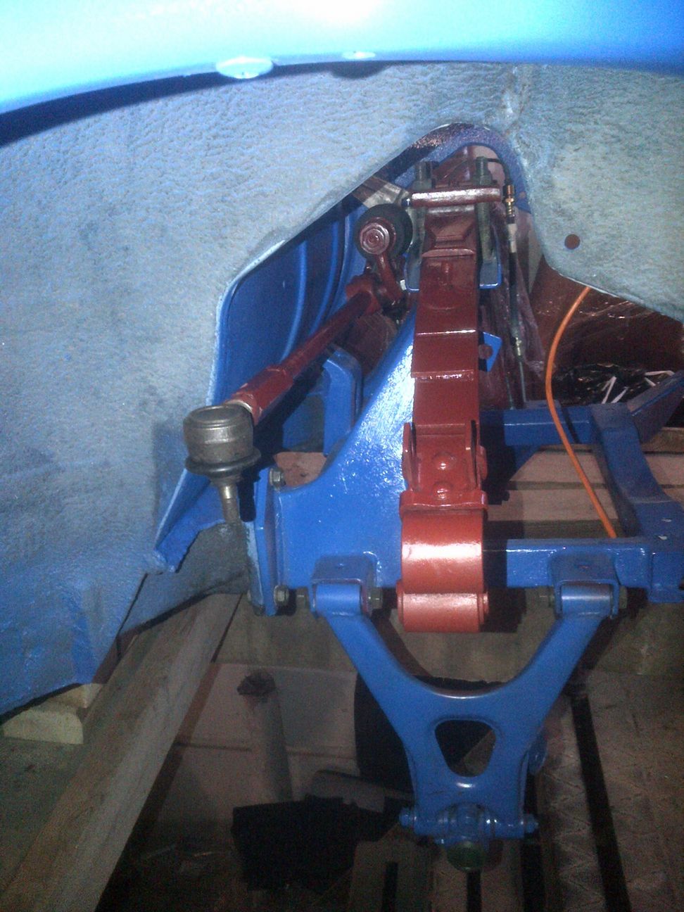

Сегодня плодотворно по-трудился!
Покрасил рессору и рулевые тяги, установил
все это хозяйство под капот. Также приладил стеклоомыватель.
IMG-20140621-00059.jpg [ 886.08 КБ | Переглядів: 13254 ]

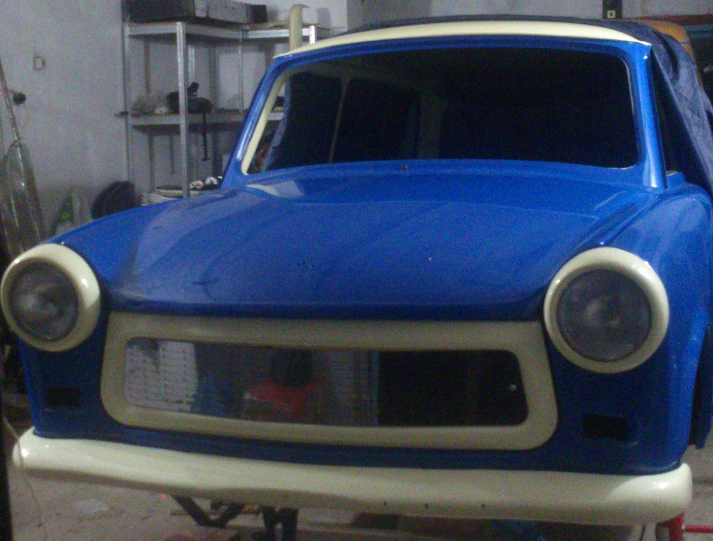

Установил модули фар, фары, решетку.
Примерял бампер! Очень хотелось посмотреть как все будет выглядеть:)
DSC_0189.jpg [ 507.65 КБ | Переглядів: 13254 ]
