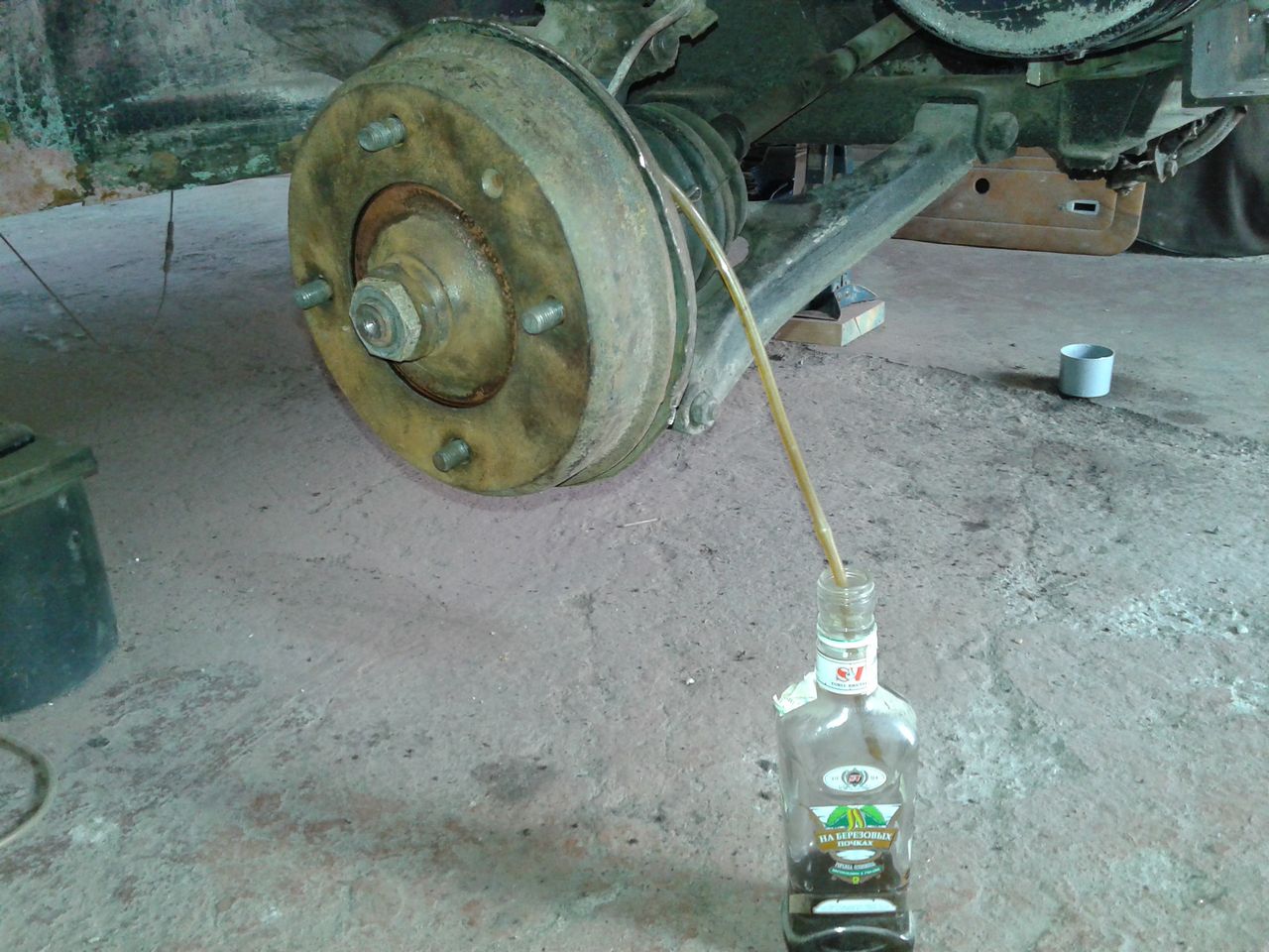

Ну раз уж я тут сегодня засветился, то немного новостей по проекту...
Тормоза отладил на прошлых выходных, прокачал, ГТЦ живой. И это хорошо) Для тестовых выездов передних тормозов будет достаточно. Задних тормозов нет физически, только барабаны и цилиндры... такой достался донор. Всё в дальнейшем будет переделываться нормально:)
20170821_084515.jpg [ 1.79 МБ | Переглядів: 20101 ]
Заменил пыльник на рулевом. Поставил от Таврии. Пришлось немного увеличить отверстие на одном конце, так как туго налазил))
Но ещё не успел поставить, так как времени катастрофически на проект не хватает.
Ещё купил для первых выездов 3 б/у СКА "поросёнка" Virbac 190Ач изготовленных по гибридной кальциевой технологии. Хочу ещё купить зарядное от А. В. Сороки "Версия5-Профи", в любом случае пригодится в автомобильном домашнем хозяйстве:)
Ну а так для первых выездов осталось всего ничего:
поставить рулевое, домотать дроссель, кинуть силовую проводку и аккумуляторы, и возможно заменить масло в КПП))
Но для этого, с моей работой... ещё месяц понадобится:)
По дросселю расписал ТУТ
Востаннє редагувалось Jekabes 08 вер 2017, 07:23, редаговано 1 раз.
