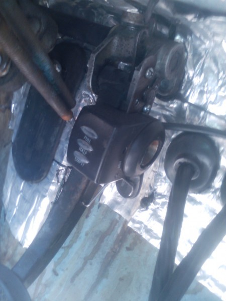

тем временем аккумуляторы стали на место)))сделал педаль газа.

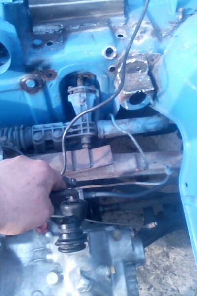

На сколько я знаю то у трабанта тормозной цилиндр сдвинут к левому колесу а педаль тормоза стоит правее от цилиндра. И вот тут наступает делема. Либо ставить педаль газа на место педали сцепления тогда можно обойтись малой кровью, либо как положено переносить педаль тормоза, или оставлять педаль тормоза и сцепления на месте а газ ставить на место родной, что тоже возможно но не очень удобно так как приходится тянуться ногой правее центра кузова. Как именно организовано у вас

оставил механизм тормоза и сцепления.немного его доработал.и поменял педали местами,теперь тормоз слева.а сцепление стало газом справа,мне не оч понравилась идея.когда педаль газа стоит там,где сидит пассажир)
для наглядности могу зафотать весь узел

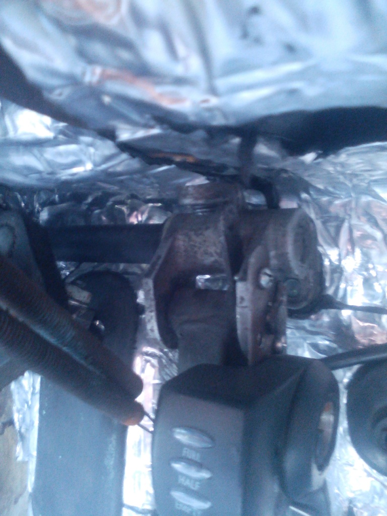

#39932Повідомлення 31 лип 2017, 10:10
не вопрос!
снимаем весь узел.
все разбираем.
алюминиевый корпус разрезаем.ну то есть отрезаем от него те части,которыми он крепится к кузову,и в них же заходит ось педали тормоза.
я в этих частях еще расточил отверстия,и поставил в них пластиковые втулки,а то как -то металл по металлу не интересно крутиться...
с алюминяшками все...
разбираем ось с педалью,и садим с одной стороны педаль и кабанчик который нажимает на шток... на первых порах и педаль и кабанчик должны иметь возможность проворачиваться друг относительно друга...
собираем все вместе,теперь уже левая часть алюминиевого корпуса стоит справа.а правая слева,прикладываем в авто.пересверливаем отверстия,и крепим болтами (теми-же что были) в некоторых местах пришлось подварить а то там проштамповки и уровень разный.... короче подгоняем.крепим...после установки выставляем педаль кабанчик и шток в среднее положение и привариваем педаль и кабанчик к оси...все...

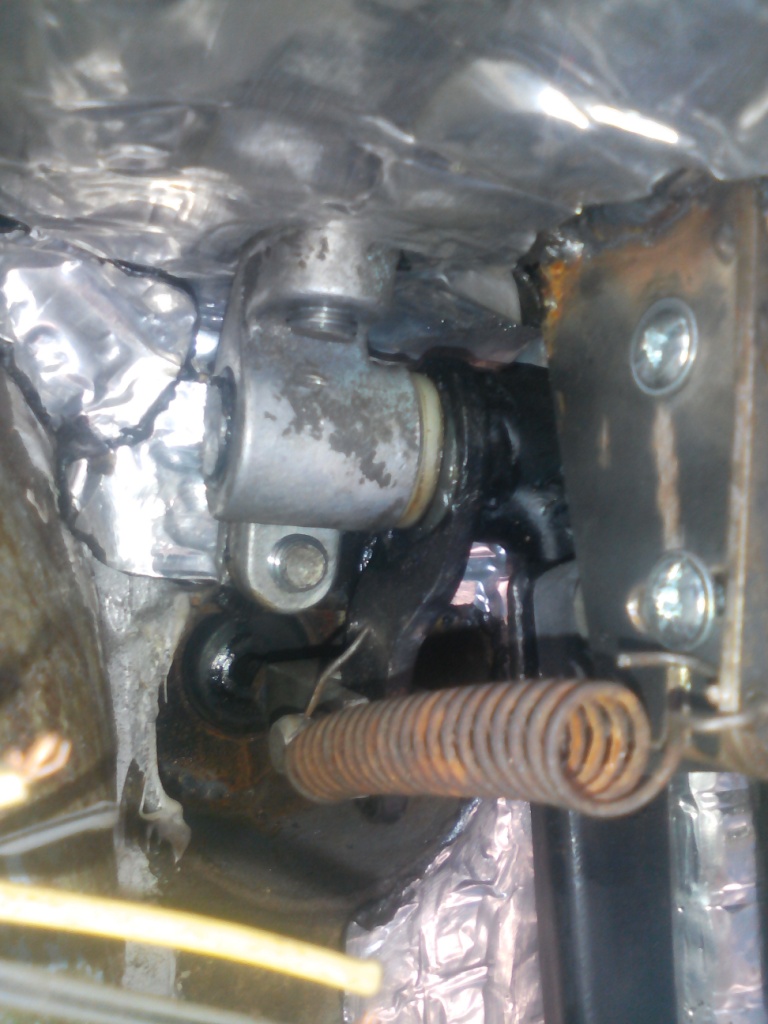

конструкция газульки видна на фото...стальная пластина прикручена к правой алюминяшке к ней прикручена втулка,на которую как на руль крепится велогазулька...в педали просверлены два отверстия.в них заведена пружина которая давит на флажок,пружину сделал из спицы от велика...она нужна чтобы нечаянно педалью не отломать флажок мало ли чего)
Коментарій до файлу: крепление газульки)

Коментарій до файлу: левая сторона видно втулку и крепление концевиков стоп сигнала и рекуперации

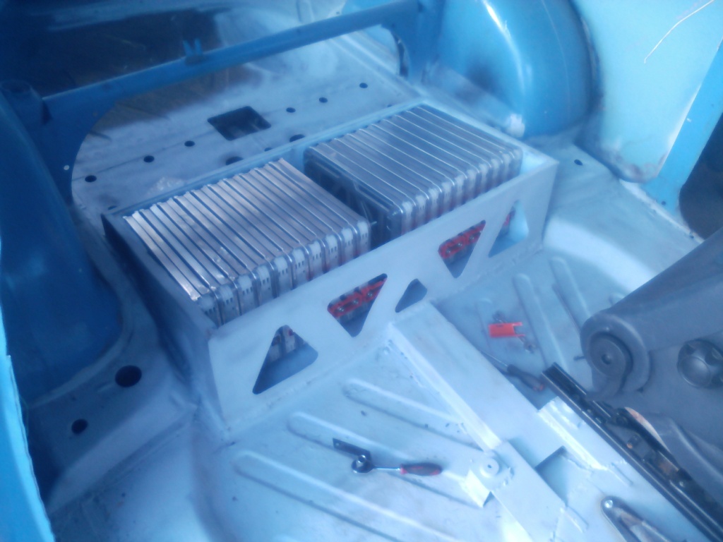

Аккумуляторный ящик хорош! Но шо-то мне кажется после начала эксплуатации придёт "зверский аппетит" и придётся искать место для дополнительной емкости?! :D
 Заголовок повідомлення: Re: Трабант Электро (Лев, Запорожье)
#39979Повідомлення 31 лип 2017, 21:13
ну туда больше уже не куда) так что только под капот с упором на подрамник!
