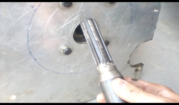

Можно ли коллекторник(или любой другой мотор) посадить прямо на редуктор без всяких эластичных муфт?
Какие плюсы и минусы?
Пройдено уже 800 км
 Заголовок повідомлення: Re: ЗАЗ 966 Уголёк
#48789Повідомлення 31 груд 2017, 00:20
Seva067 писав(ла):
если под редуктором подразумевается МКПП или редуктор на ШРУСах\ШНУСах - то почему нет!
download/file.php?id=8641&t=1
download/file.php?id=8656&t=1
http://i004.radikal.ru/1502/79/bfe1213dcc05.jpg
плюсы - проще.
минусы - собственно, из определения - без муфты не сглажены ударные нагрузки и летят шлицы....
Вы конкретнее вопросы задавайте, какой двигатель куда сажать? :roll:

Seva067 писав(ла):
...не только можно,но и нужно! Это самое правильное решение для стыковки. Технически конечно на порядок сложнее, чем "кустарщина" с муфтами ,крестовинами и др.
dimademch2012 писав(ла):
...ошибочное мнение! Летят шлицы и прочее совершенно по другим причинам. Уж сто раз говорил,повторю - это не тот случай,где нужны муфты - от несоосностей (некачественной стыковки) они не спасут, может даже ухудшат ситуацию, а особой (критичной) "ударности" в таких соединениях нет.
Если не верите (не доверяете) мне :lol: ,то рассмотрите "разрезы" редукторов Лифа, Теслы и др.
#48800Повідомлення 31 груд 2017, 11:02
технически, демпферы диска сцепления https://im0-tub-ua.yandex.net/i?id=e685 ... 417d5&n=13 должны сглаживать нагрузки на шлицы. Если бы проблема была ничтожна - современные инженеры не внедряли бы двухмассовые маховики на демпферах.
На советской технике, которая использовала диски сцепления без демпферов - применялись наружные эластичные муфты https://im0-tub-ua.yandex.net/i?id=a903 ... a0aa3&n=13, а там где сейчас применяются прямые валы без гибкой муфты - используются диски сцепления со ступицей на шариках http://www.autoopt.ru/product_pictures/ ... 5465_5.jpg
Как всегда есть НО: любое усложнение конструкции не увеличивает её надёжность. Поэтому при обычной нормальной езде - я ЗА простое решение! Сам так делал http://i047.radikal.ru/1502/f0/ae1bbf040cf4.jpg Но при постройке аппарата с динамикой 8сек\100 (хотя в данном случае это утопия естественно) нагрузки на шлицевое соединение при старте вполне сопоставимы "бросанию сцепления" на ДВС

Демпфер в диске сцепления только для комфорта при трогании.
в автоспорте и автотюнинге применяют металлокерамические диски, которые бывают двух видов, демпферные и бездемпферные. https://stinger-shop.ru/catalog/stseple ... micheskoe/
Бездемпферные диски считаются более надежными, но производитель рекомендует их применять именно в спорте (где мощность и нагрузки поболее) , но не в тюнинге. Только потому , что момент трогания на бездемпфере очень жесткий. В повседневе с таким диском очень трудно ездить.
В спорте же все ездят только на бездемпферных , там эти диски живут дольше демпферных , и никакие шлицы не ломают
Следует учесть, что на ДВС момент отпускания педали сцепления на автомобиле разница во вращении коленвала и первичного вала составляет 2000:1 и более тут демпфер выполняет свою функцию, а у ЭД с первичным валом связь 1:1, зачем ему демпфер то?
