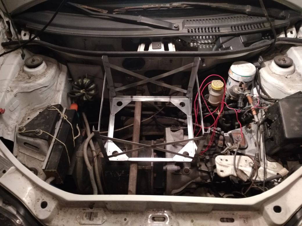

Еще в прошлом году начал заниматься новой батареей, но не успел закончить. Поэтому продолжаю в этом году. Для одной половины батареи ящик практически готов, пакеты (монстры) установлены на основания (все те же стеновые ПВХ панели). Дело за рамой, на которой будет крепиться ящик под капотом. Конфигурацию уже проработал, занимаюсь заготовкой и сваркой с примерками.

Напоследок - пара фоток из жизни электро фиата.

Коментарій до файлу: Примерка будущей батареи под капотом

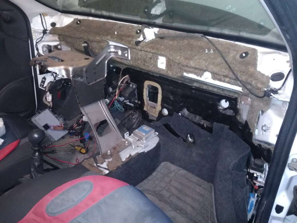

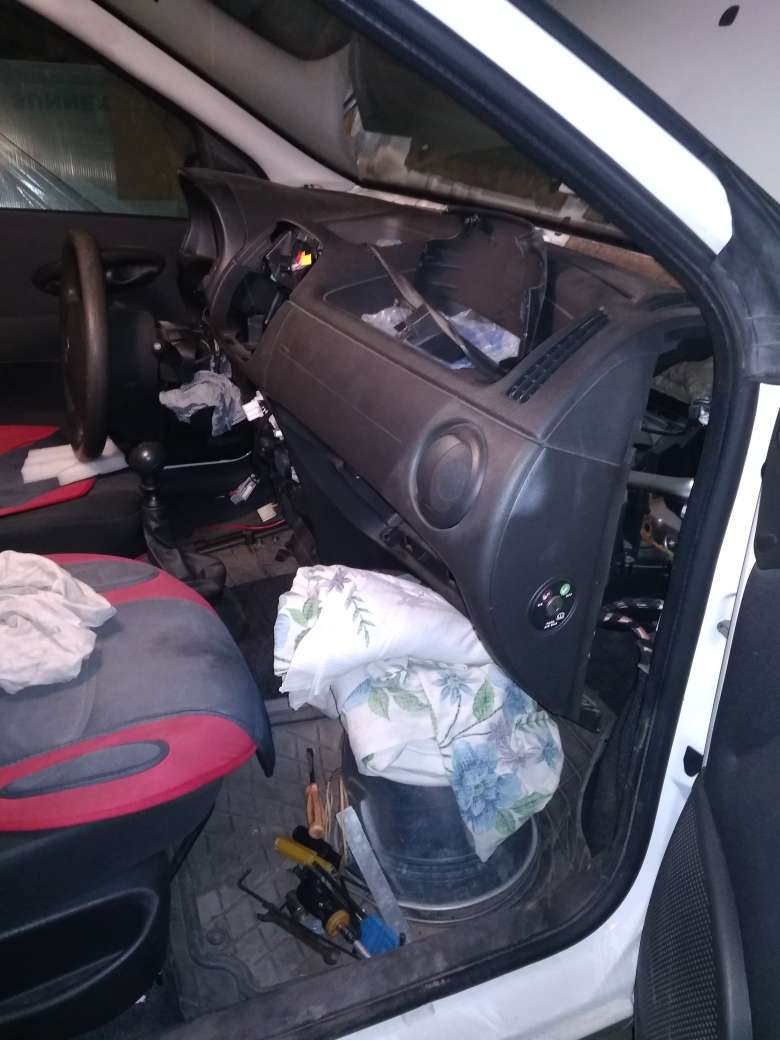

Все никак не мог набраться смелости чтобы разобрать торпедо и заменить теплообменник печки электронагревателем. Очень стремно процесс разборки выглядит на фото тех, кто это проходил - пол машины разобрать нужно. В общем, наконец решился и уже три вечера разбираю. Пока до теплообменника не добрался, это минус. Зато ничего важного еще не отломал, это большой плюс. Сейчас правда удалось снять руль и дальнейший процесс должен пойти веселее. Надо было его раньше снять, жаль не сразу догадался, где нужно было раскручивать.
Вместо теплообменника поставлю керамические нагреватели. Кроме того, планирую завести выхлоп автономки в общую систему воздухораспределения. Автономка будет стоять под капотом - за аккумулятором есть место как раз для нее, надеюсь, влезет. Покажу как получится.
За прошедшее время так же собрал новый аккумулятор (половину). Этим летом тестировал, насколько все надежно держится и как работает бортовая сеть через DC-DC. Как будет время, напишу подробнее по батарейке.
Так выглядит процесс снятия торпедо

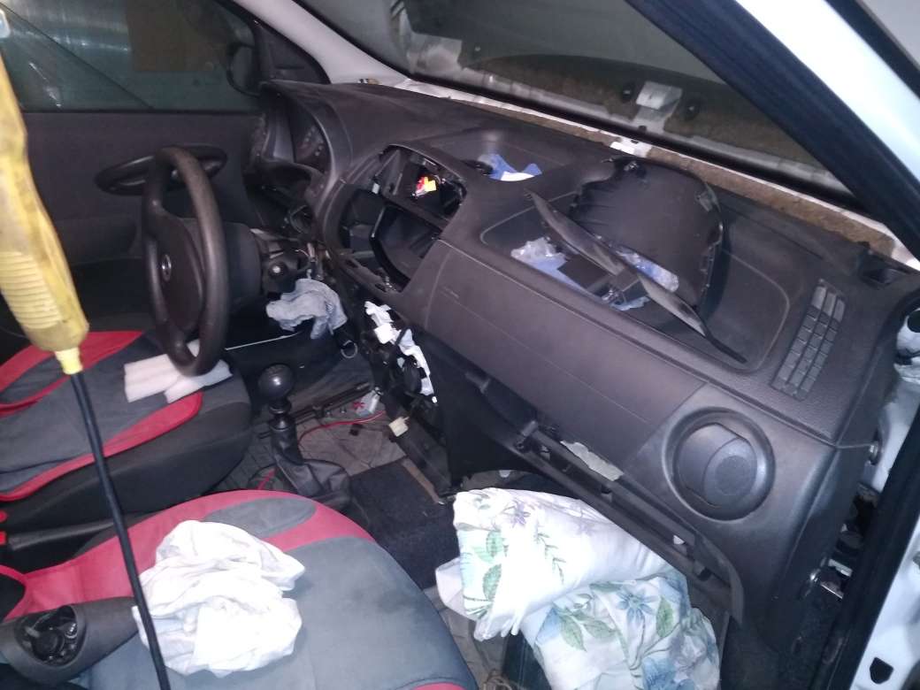

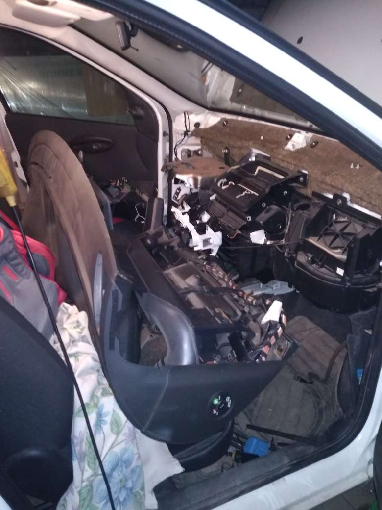

Еще немного фоток процесса

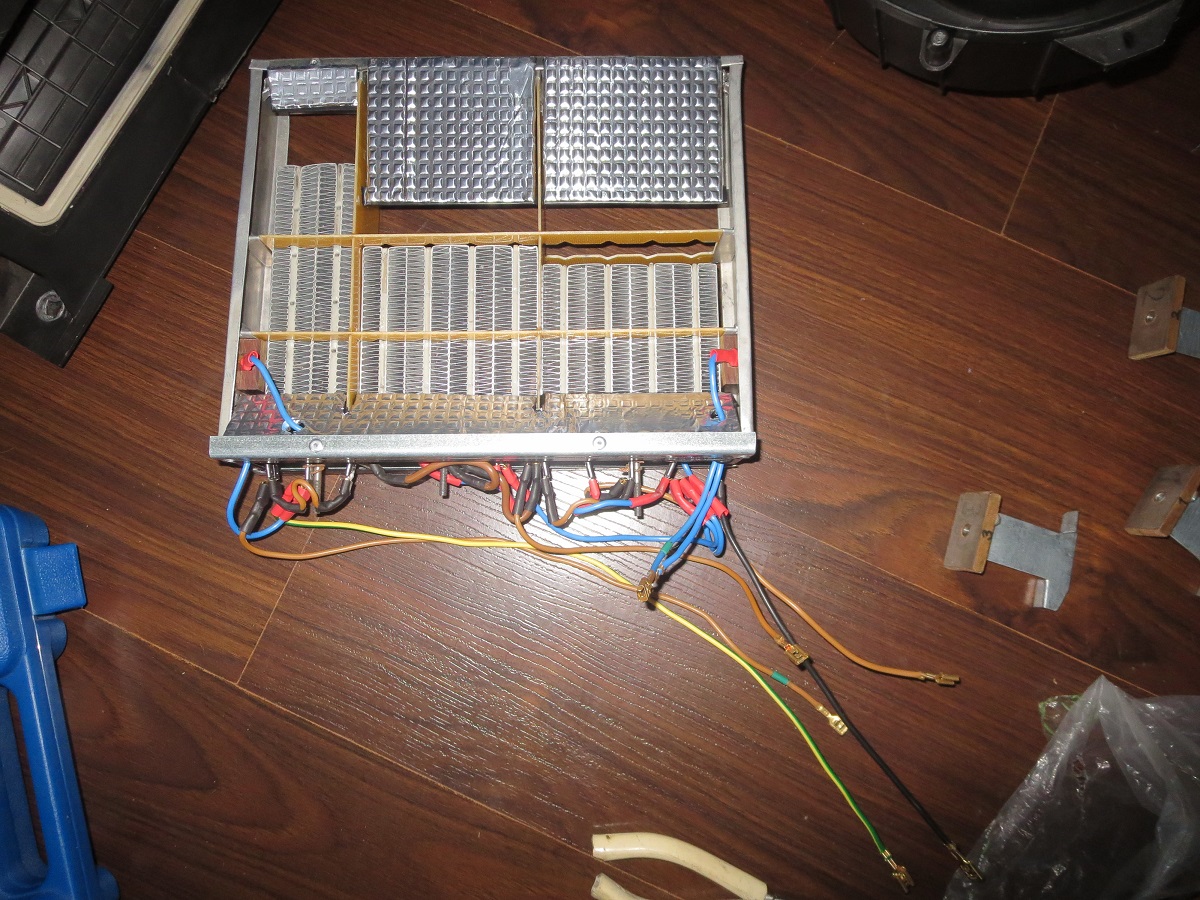

Дошли руки написать про очередной виток доработок электро фиата. Хоть еще и не закончил, но опишу, что получилось на этом этапе.
Осенью таки разобрал торпедо и добрался до печки. Вынул теплообменники печки и кондея. Вместо теплообменника кондиционера сделал и поставил конструкцию с тремя керамическими нагревателями. Два по 1,5 кВт и один 1,2 кВт. На 1,2 квт завел 220В. 1,5 - две штуки подключил на батарею, получив двухступенчатую регулировку мощности. Слабовато конечно греет на моих 150В макс, но думаю это разумный баланс между мощностью и энергопотреблением. Так же установил автономку 2,2 кВт как основной источник тепла.
Электронагреватели пока не подключил на постоянку, поэтому статистики по ним еще нет. А вот с автономкой езжу с начала холодов. Автономка позволила наконец эксплуатировать машину при температурах ниже 10 град мороза. Специально покатался в самые холодные дни этой зимы, когда температура опускалась до минус 20. Окна не замерзают даже при движении. Так что 2,2 кВт автономки хватает для легковушки.

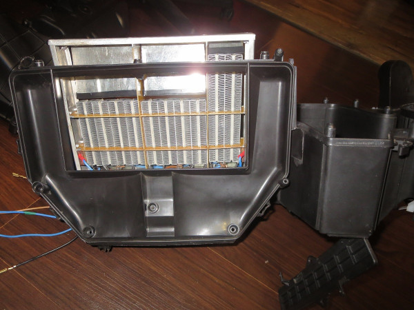

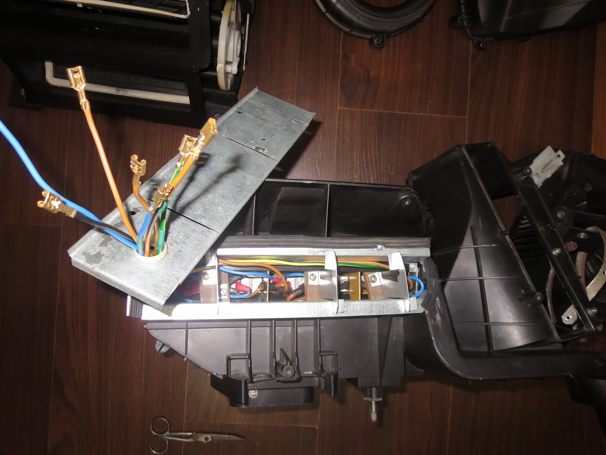

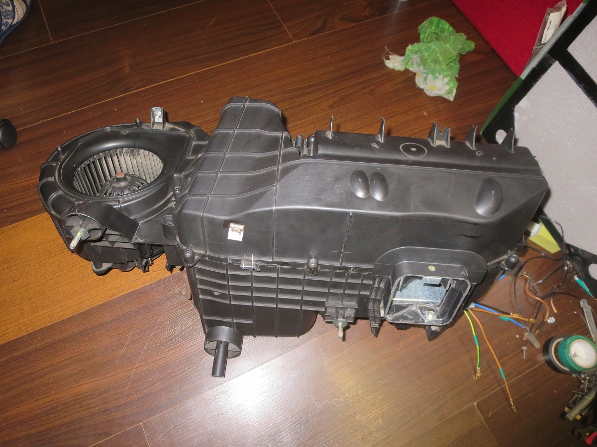

 Заголовок повідомлення: Re: Fiat Punto электро от jenki
#114715Повідомлення 31 січ 2021, 01:34

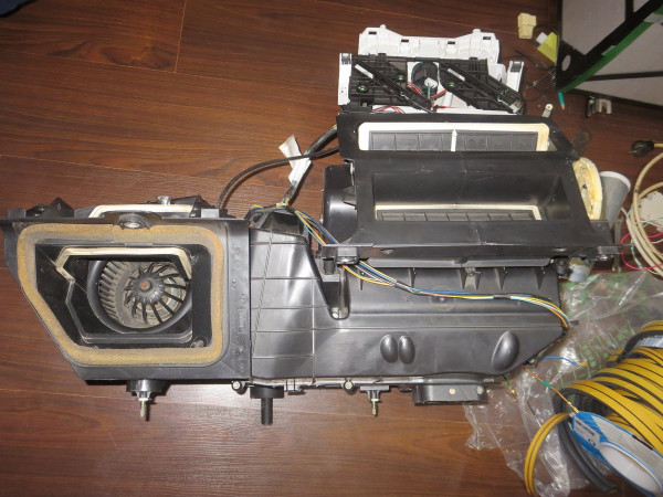

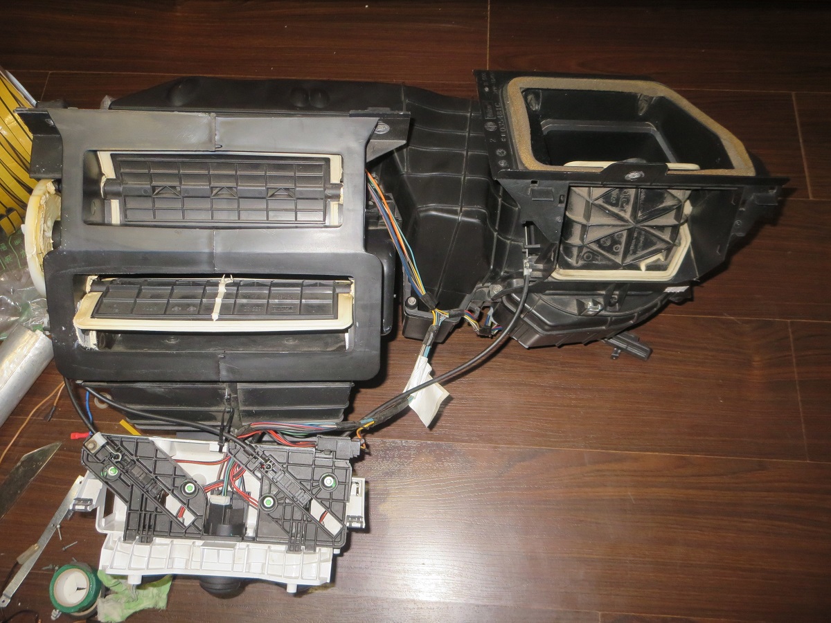

Печка, если ее можно так назвать, представляет из себя коробок сложной формы с множеством каналов и задвижек для распределения воздуха, теплообменниками, фильтром и вентилятором.
Конструкция разборная, но разобрать можно только полностью сняв ее с машины, что не особо удобно в случае электронагревателей, которые могут перегорать. Поэтому я посчитал, что лучше иметь возможность заменить их, не разбирая все снова. Нашел место, откуда можно к ним добраться из салона и дальше уже проектировал все, отталкиваясь от этого. Не особо удобно подлазить в случае чего, но и часто перегорать они не должны, а при большом желании замена все же возможна, этим я остался доволен.

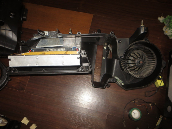

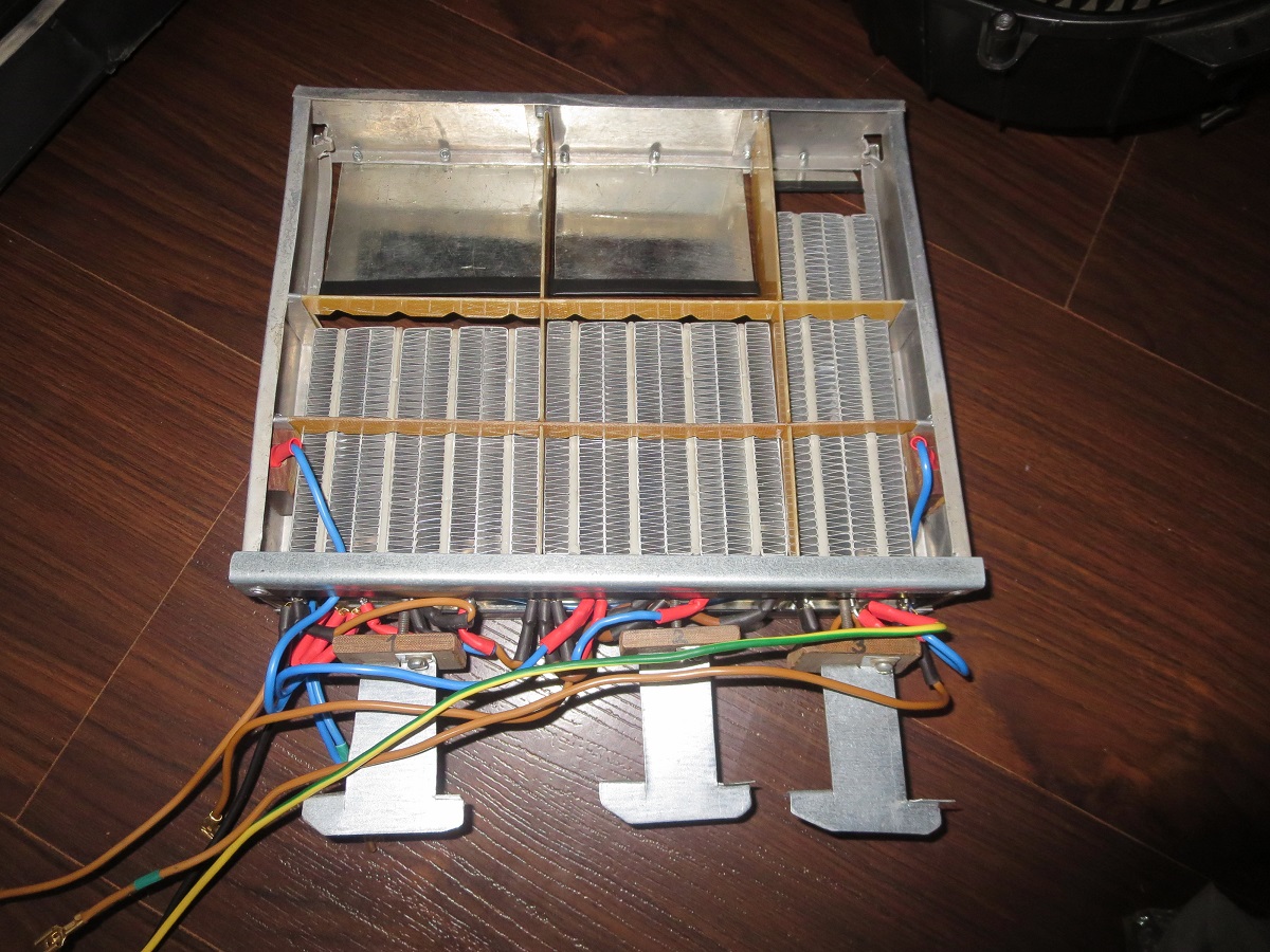

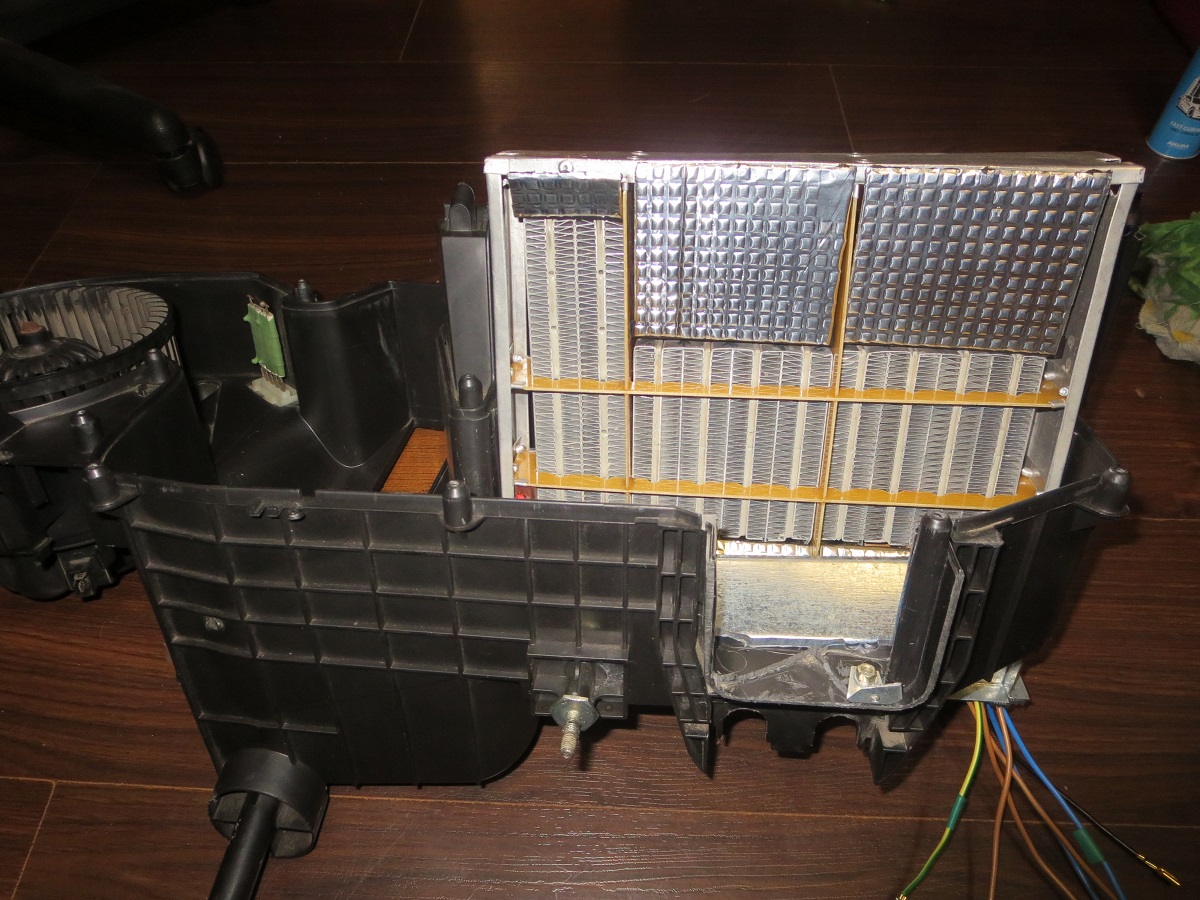

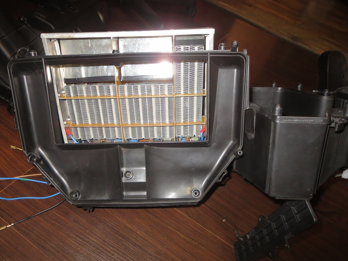

#114716Повідомлення 31 січ 2021, 01:43
Получилась такая конструкция кассеты с нагревателями.
От вибрации проклеил виброизолом где нужно.

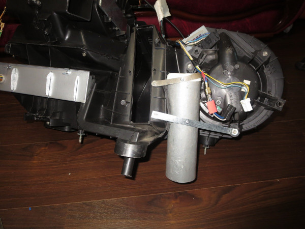

#114717Повідомлення 31 січ 2021, 02:02
Еще одно меня беспокоило, что при совместной работе автономки и штатного вентилятора печки, они будут создавать противоток друг другу. Чтобы избежать этого, я сделал отвод сразу после вентилятора. По задумке, часть воздуха от вентилятора по этому отводу будет попадать на вход автономки, создавая дополнительный подпор на входе, примерно равный подпору на выхлопе. Тем самым автономка не будет "задушена" вентилятором при работе в паре. Если недостаточно понятно на словах, могу нарисовать схематически, что имею в виду.
Серая труба по центру на фото и служит для перетока воздуха от вентилятора в камеру с автономкой.
