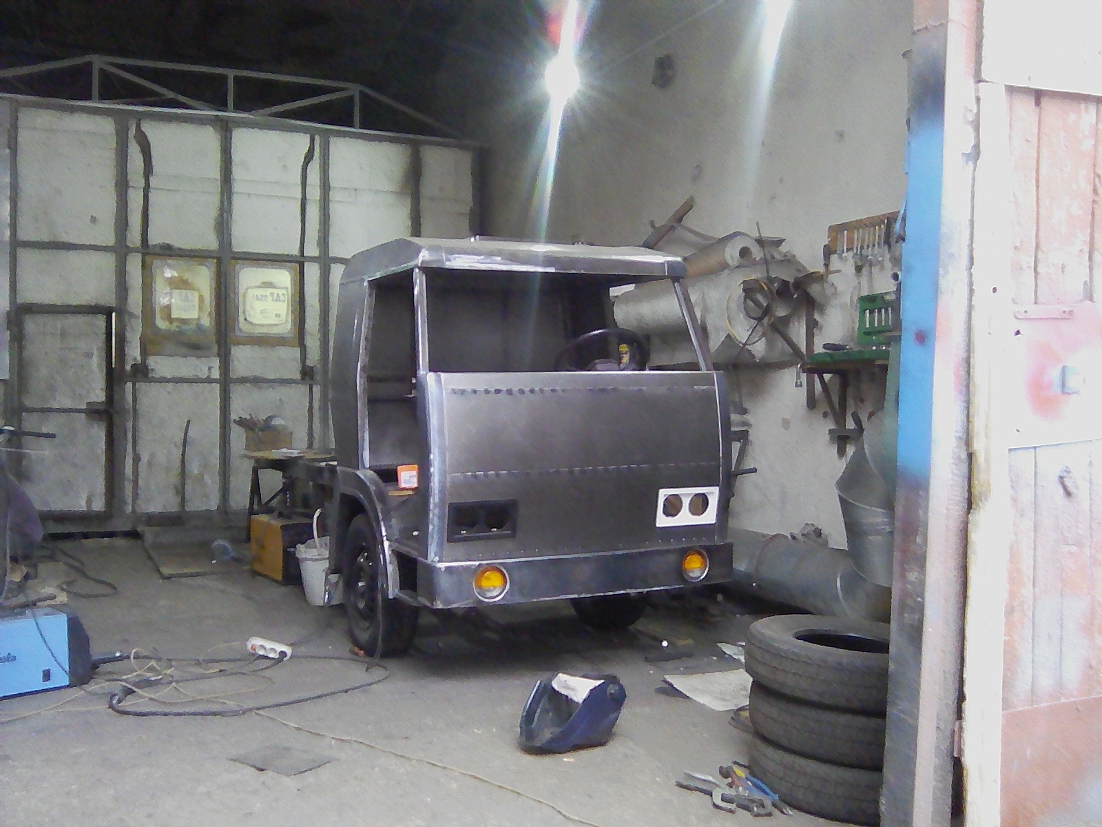

Собрали и установили бампер, порезали отверстия под блоки фар, сделали комингс на люке.

Сейчас уперлись в дверные петли, накладные или всякого рода торчащие делать не хочется. Решили сделать внутренние "заумные", чтоб их вообще видно не было. В бампер устанавливаем стандартные камазовские габариты, совмещённые с поворотниками, на щеках кабины будут повторители. Вся светотехника на светодиодах, главный свет четыре светодиодных лампы по 30 Вт каждая! Светит очень круто, перед машиной белый день.

Два дня провозились с бампером, мы решили, что он визуально "тяжеловат" и уменьшили его высоту на 50 мм, это повлекло за собой и переделку подножек. Потом установили в бампер габариты повороты, изготовив под них специальные тарелочки. В общем закончили низ, машина смотрится классно!
