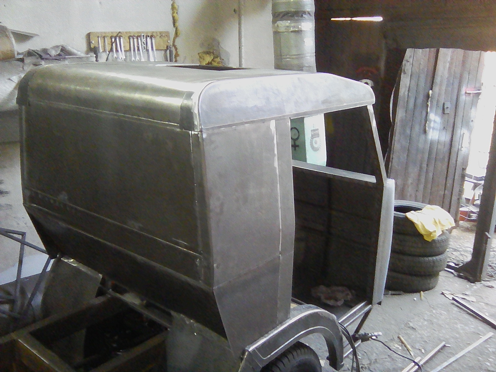

#64550Повідомлення 24 серп 2018, 20:42

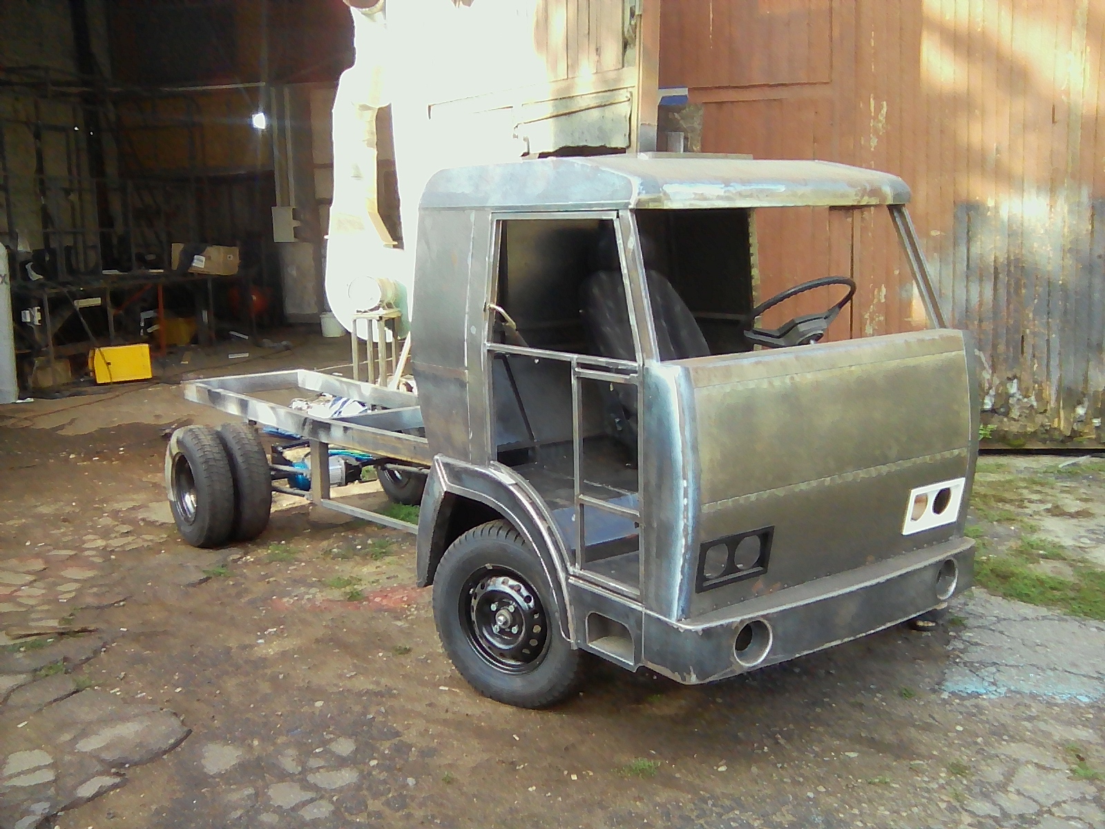

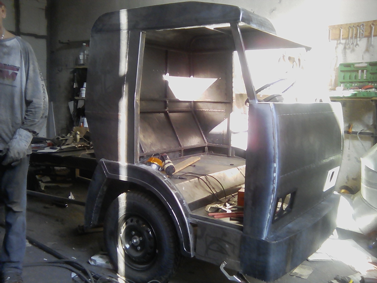

Обшивку кабины почти закончили, остались мелочи. Теперь надо установить и обшить двери, установить люк.

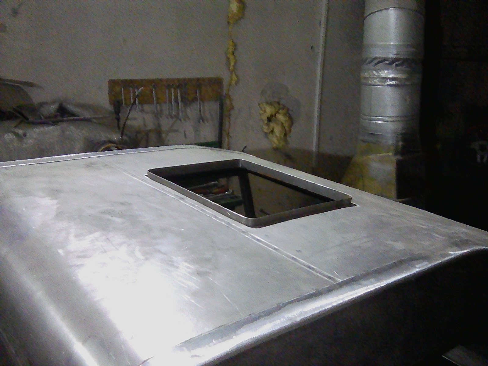

Собрали и установили бампер, порезали отверстия под блоки фар, сделали комингс на люке.

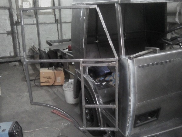

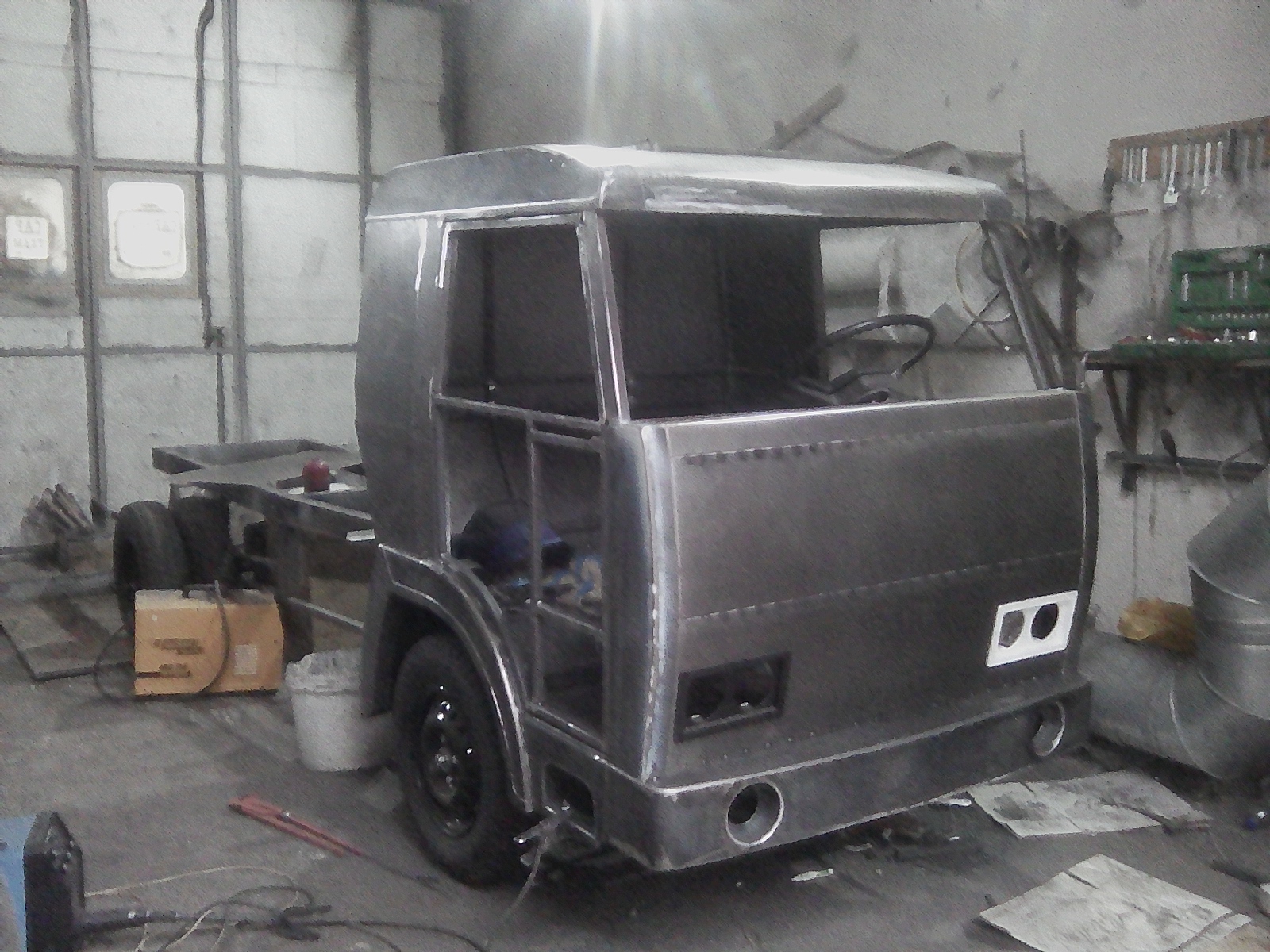

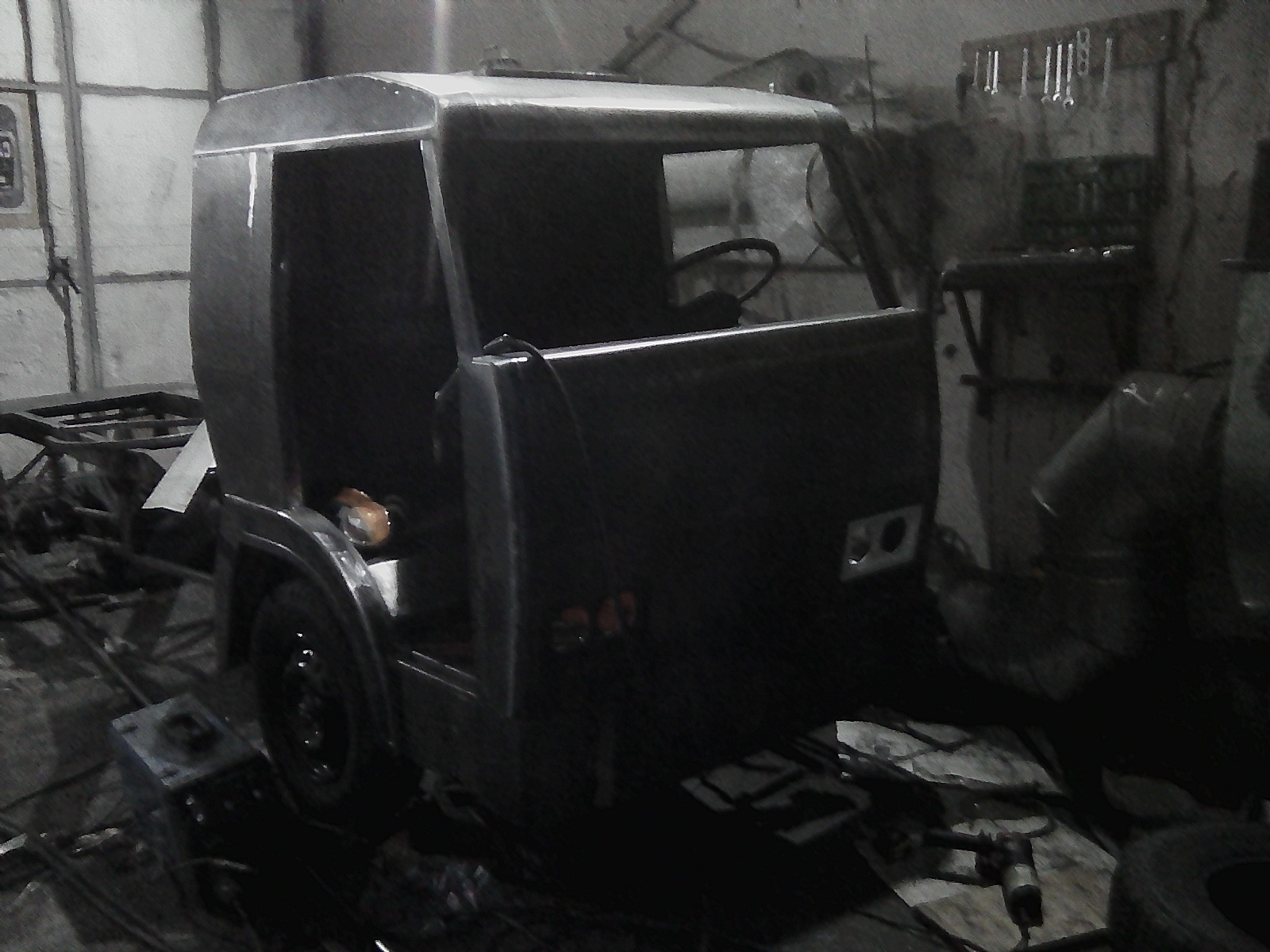

#65071Повідомлення 01 вер 2018, 09:50
Сейчас уперлись в дверные петли, накладные или всякого рода торчащие делать не хочется. Решили сделать внутренние "заумные", чтоб их вообще видно не было. В бампер устанавливаем стандартные камазовские габариты, совмещённые с поворотниками, на щеках кабины будут повторители. Вся светотехника на светодиодах, главный свет четыре светодиодных лампы по 30 Вт каждая! Светит очень круто, перед машиной белый день.
IMG_20180901_060613.jpg [ 689.21 КБ | Переглядів: 19550 ]

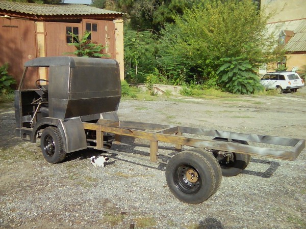

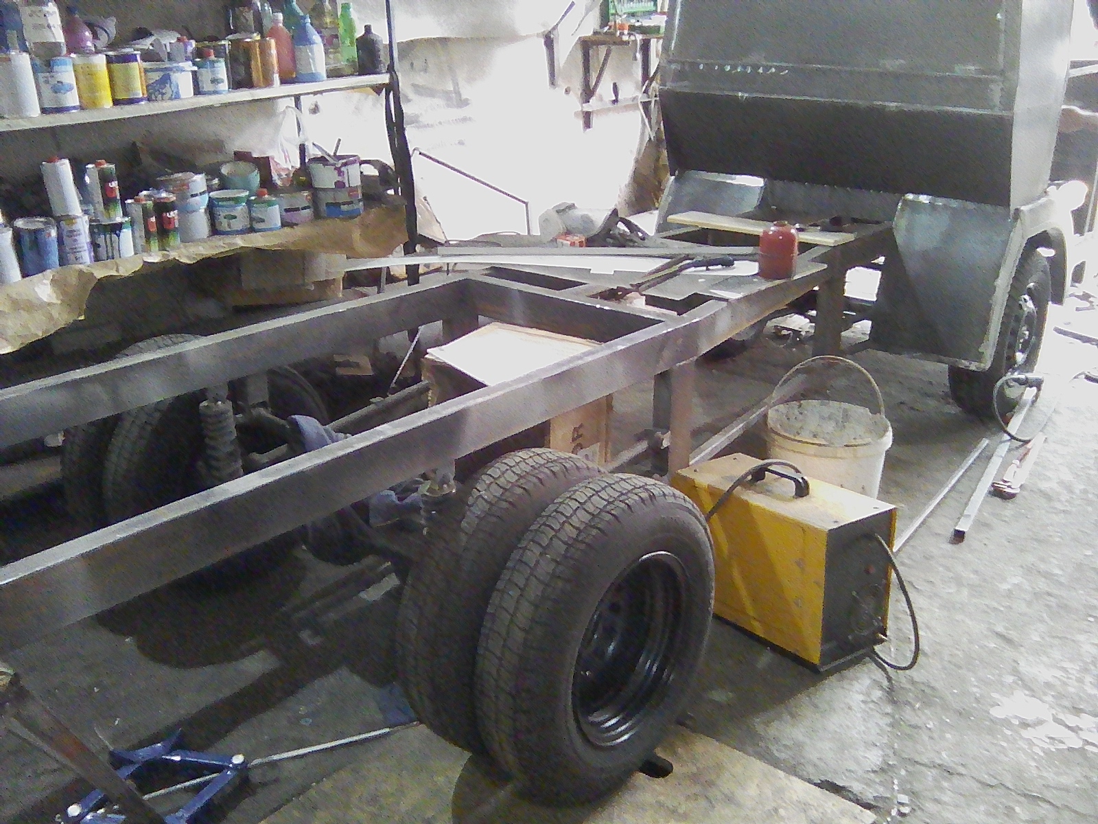

#65416Повідомлення 06 вер 2018, 19:52

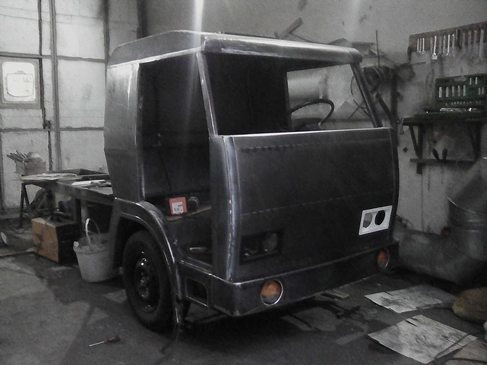

Два дня провозились с бампером, мы решили, что он визуально "тяжеловат" и уменьшили его высоту на 50 мм, это повлекло за собой и переделку подножек. Потом установили в бампер габариты повороты, изготовив под них специальные тарелочки. В общем закончили низ, машина смотрится классно!
IMG_20180906_180443.jpg [ 817.99 КБ | Переглядів: 19453 ]
IMG_20180906_185534.jpg [ 789.2 КБ | Переглядів: 19453 ]

Получили детали для сборки спарок колес на задний мост, собрали и установили спарки.
IMG_20180907_110540.jpg [ 995.83 КБ | Переглядів: 19414 ]

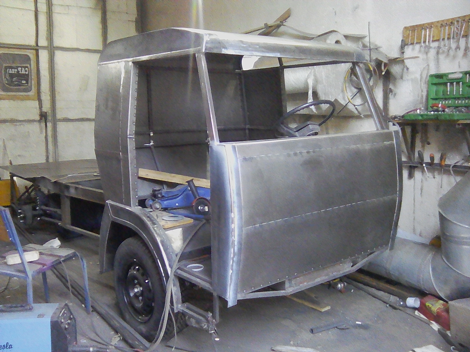

#65451Повідомлення 07 вер 2018, 17:41

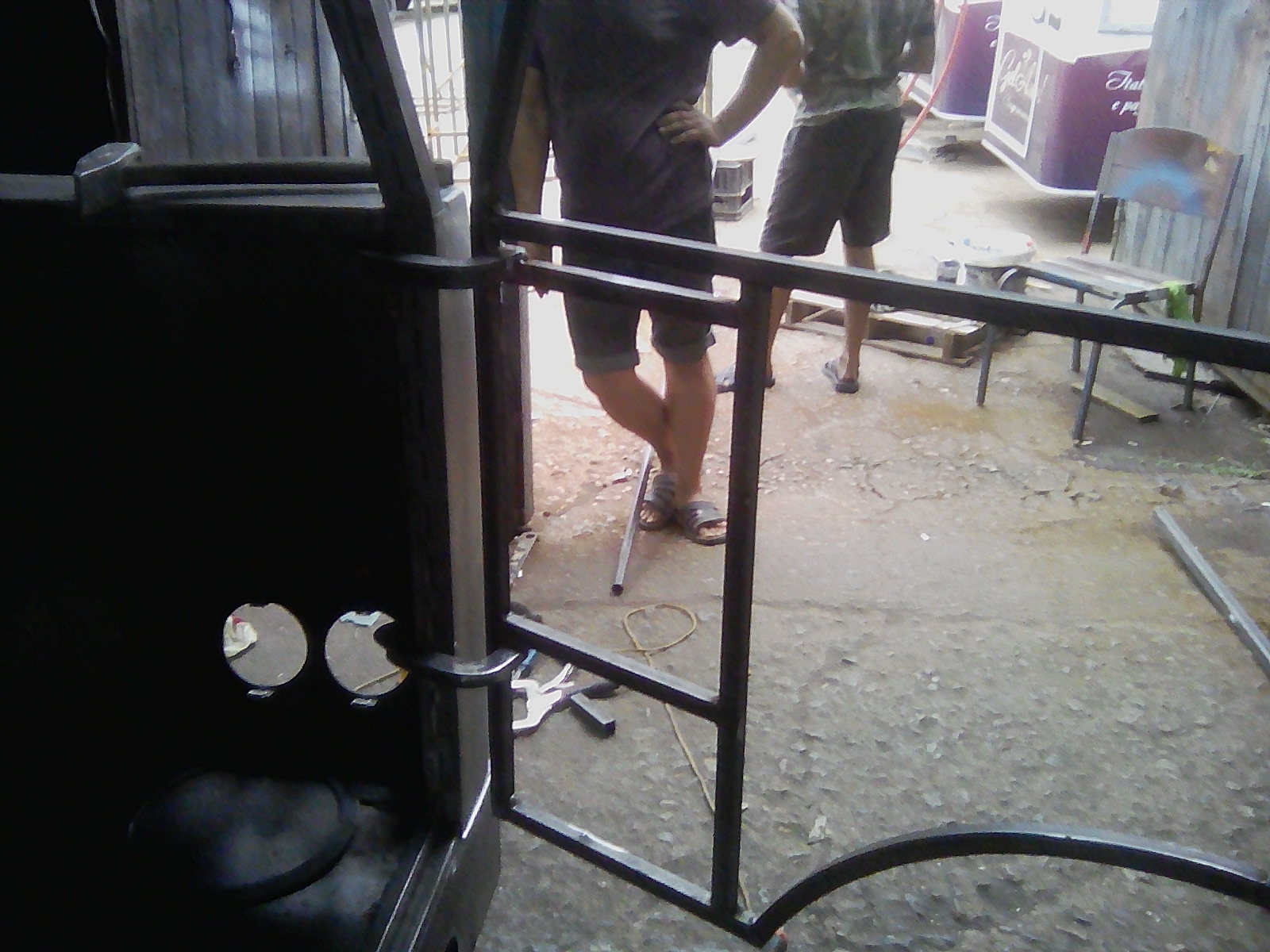

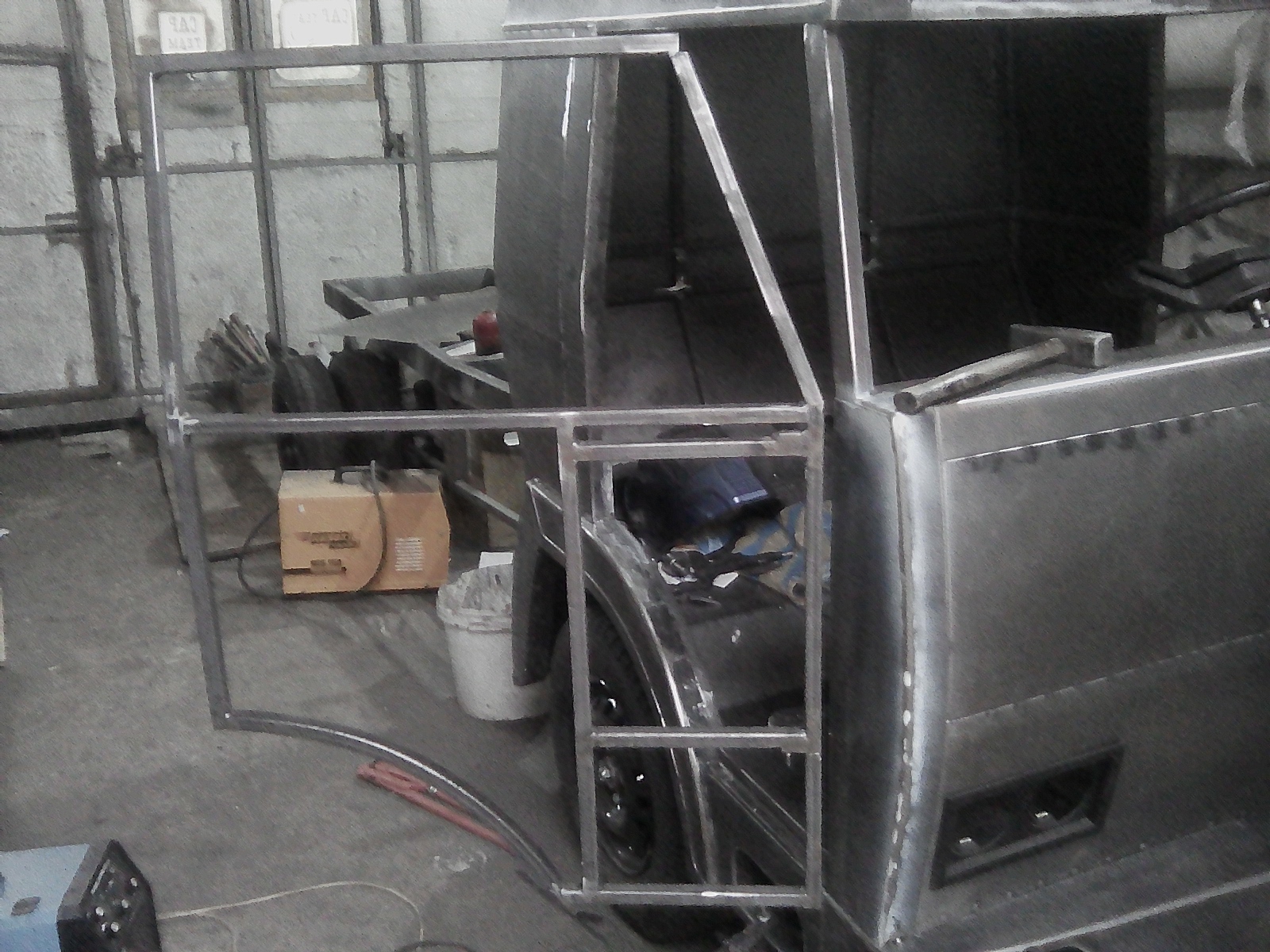

Провозились весь день, установили одну дверь, долго подбирали форму креплений двери, чтоб не затиралась за корпус и достаточно широко открывалась. Вторая пойдёт быстрее)
IMG_20180907_175051.jpg [ 860.91 КБ | Переглядів: 19376 ]
IMG_20180907_175105.jpg [ 728.26 КБ | Переглядів: 19376 ]
IMG_20180907_175412.jpg [ 871.04 КБ | Переглядів: 19376 ]

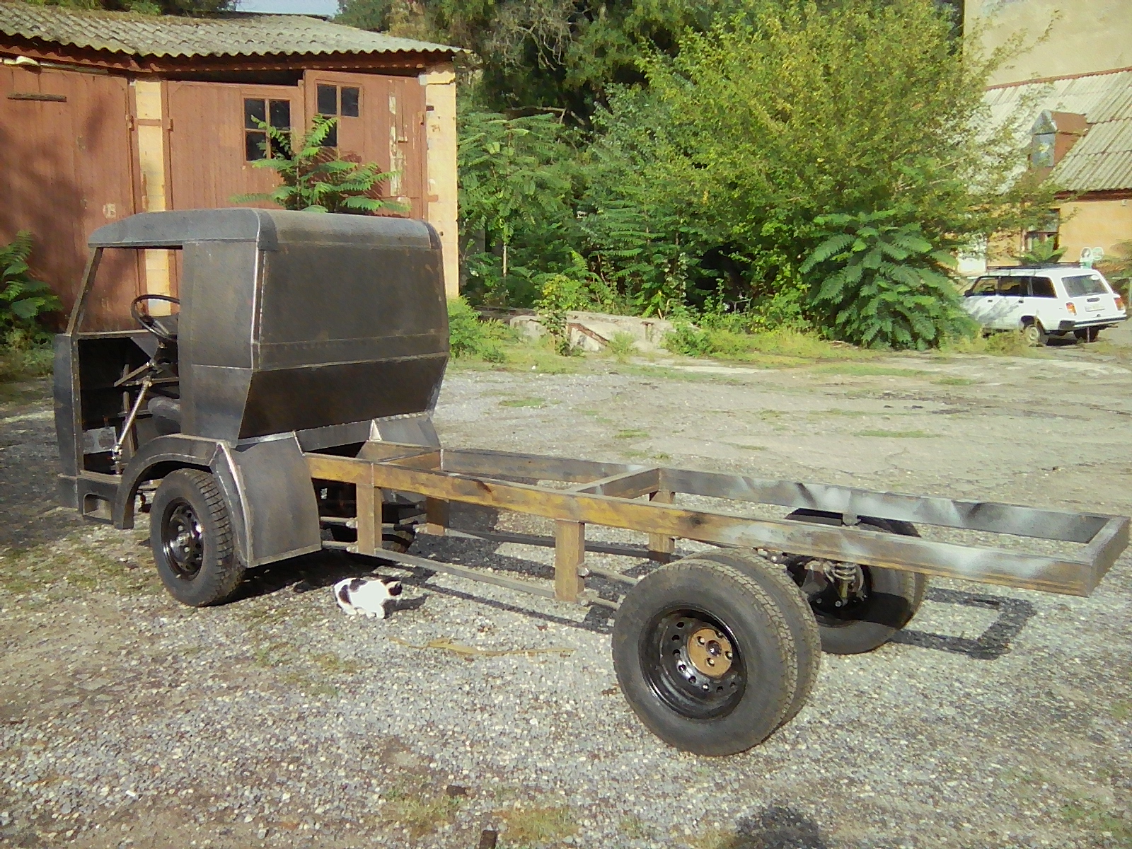

#65668Повідомлення 12 вер 2018, 12:08

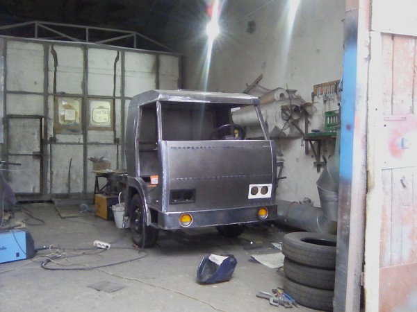

Выкатили наш грузовик на улицу для удобства работы с дверями, не удержались, прокатились с горки). По поводу веса, мы её пока не взвешивали, но наш сварщик ростом 177 и весом 80 кг смог оторвать от земли как зад, так и перед машины, взяв её под бампер. А он не спортсмен и не качек, так что машина не тяжёлая.
IMG_20180912_091639.jpg [ 1.23 МБ | Переглядів: 19298 ]
IMG_20180912_085744.jpg [ 880.31 КБ | Переглядів: 19298 ]
