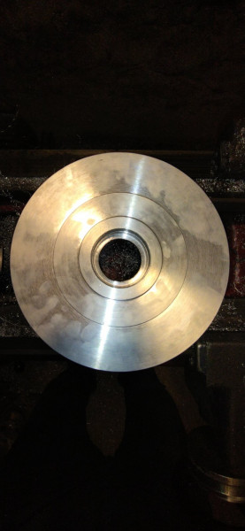

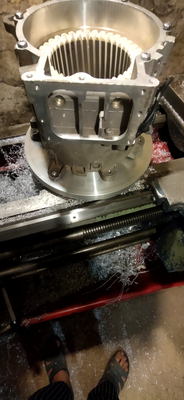

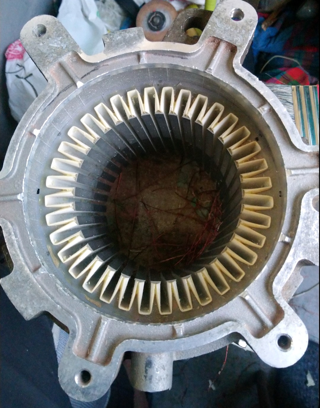

Как раз собирался писать.) зазмотка прошла успешно хоть и не просто. Лак местами был залит очень хорошо а местами были пустоты. Но при помощи болгарки и утконосов, хоть и долго но размотал.
Затем снова токарка и срезание лишнего в размер чтоб вышла труба.
А потом полу финал это выточка крышки.

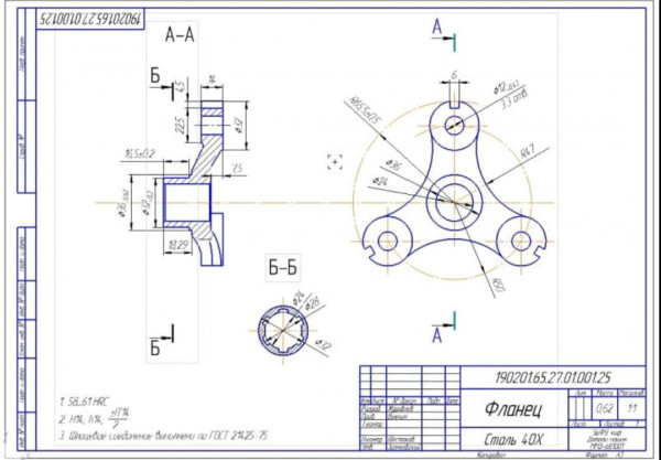

На сейчас ведутся роботы по облагораживанию крышки, и примерки фланца от ваза. На всякий случай закину чертеж из нета, вдруг кому пригодится.

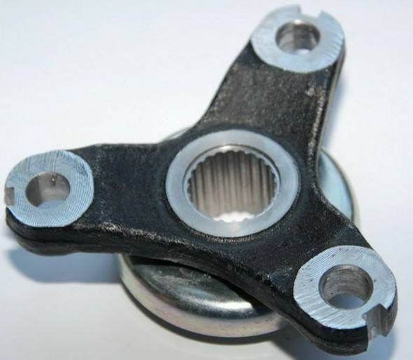

Хотя... Как вариант возможно будем использовать фланец нового образца

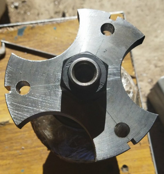

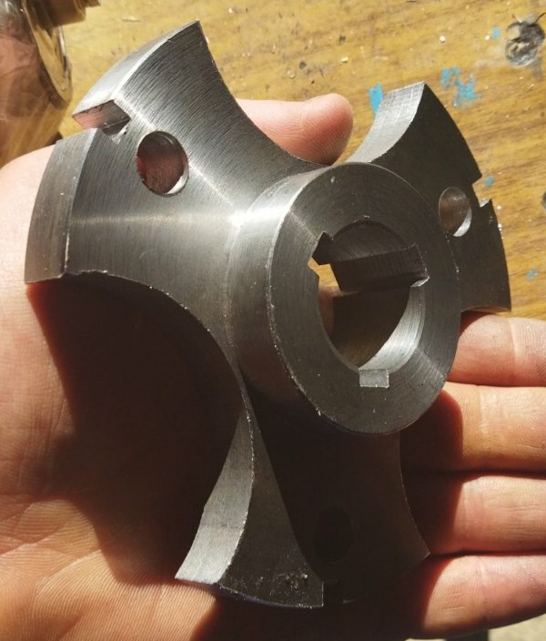

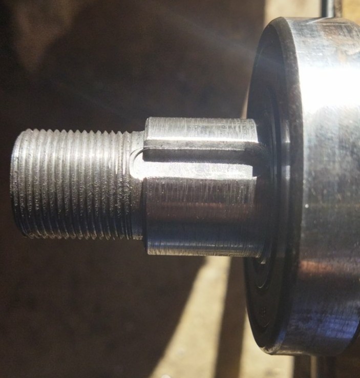

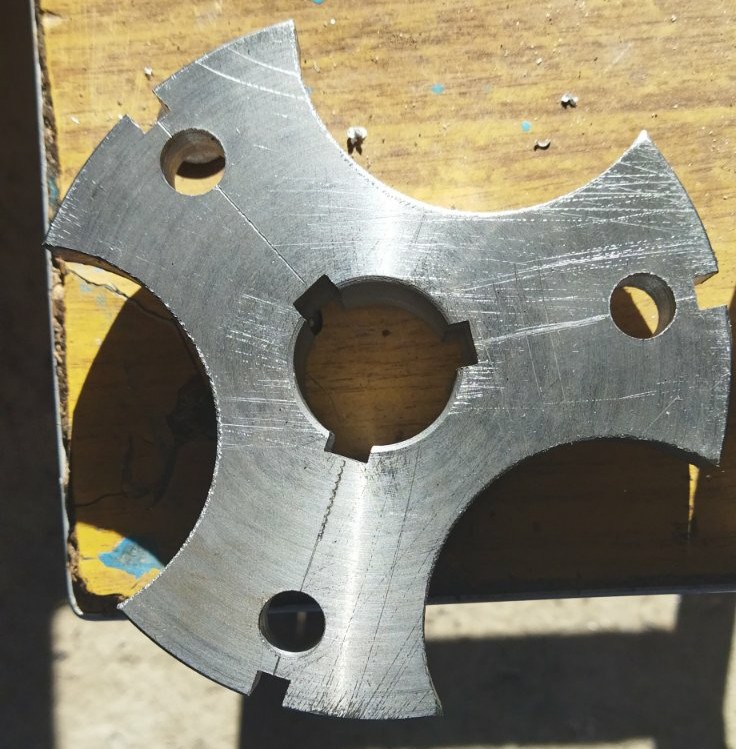

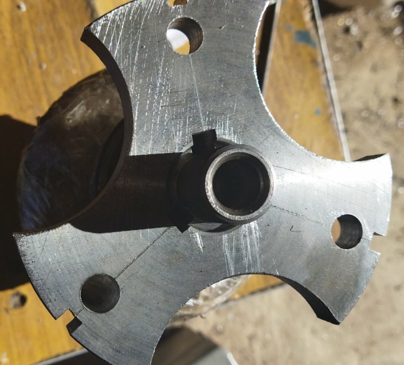

Фланец отменяется. Точнее отменяется вазовский. Тому причин не мало. Одна из них это полый вал и было решено оставить его в покое, но надолбать пазы под шпонку и нарезать резьбу под гайку. На том и порешали))) Размеры фланца меряли по родному, толщина лап осталась как в родном. Скорее всего надо будет подрезать резьбу вала после того как закрутится гайка но это будет видно по месту.

Остались мелочи. Центровочная деталь и потом намотка статора. Тихими зимними вечерами)))
это на токарке на быстрой подаче долбили? Или на конкретно долбёжке?
 Заголовок повідомлення: Re: Trabant E Drive
#127337Повідомлення 17 черв 2022, 22:19
Хз, я отдавал мне делали.

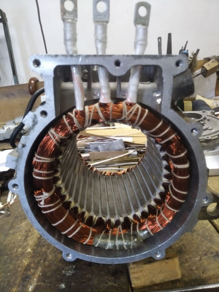

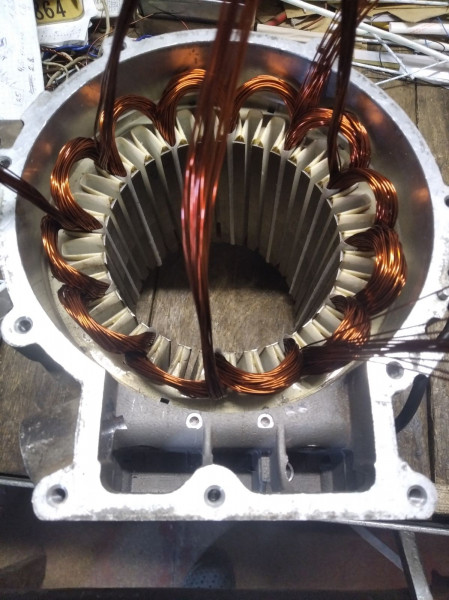

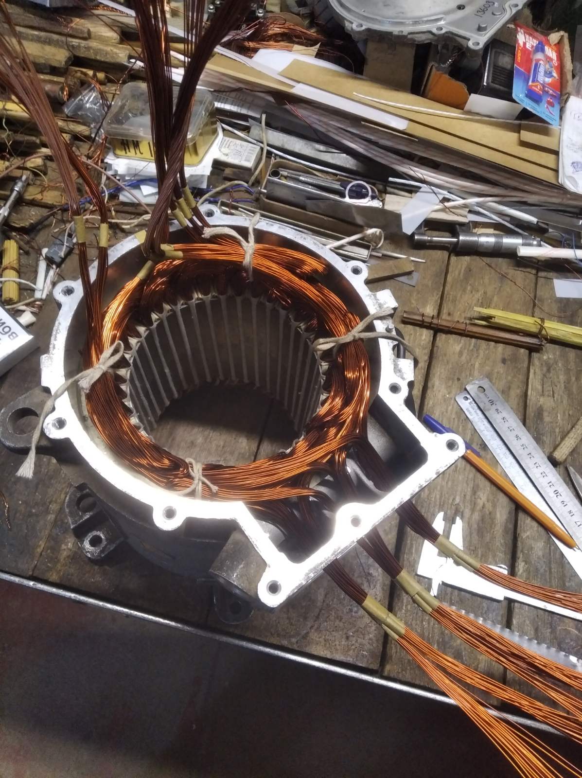

С началом войны как то всё зависло на какое то время, да и сейчас активность немного меньше чем раньше. Спустя немного времени по немногу по мелочам начал делать разные роботы по машине. То приборку, то пороги с усилителем, то мотор. На сейчас мотор уже намотан но ещё не испытан. Остальные фото и видео испытаний добавлю немного позже.
Решил сперва намотать, потом прогнать по оборотам, а потом пропитывать.
Мотал проводом 0.75м 4витка 45жил. С завода был намотан 0.75мм 8 витков и 24 жилы.

И так, долгожданные цифры.
Мотор по заводу намотан 8 витков. КV17-18 проводом 0.75 24 жилы
Первый раз его намотали в 4 витка и 48жил второй в 3 витка и 63 жилы проводом того же сечения. На
3 витка КV45. 4 витка КV33.7
Изначально хотел ставить батарею Lipo на 20s. Как показывает практика будет мало. 26-32s будет самое оно.
Итог. Проделаная робота того стоила. На все роботы плюс стоимость мотора было потрачено 23т грн (приблизительно 615у.е) по курсу нац банка.
