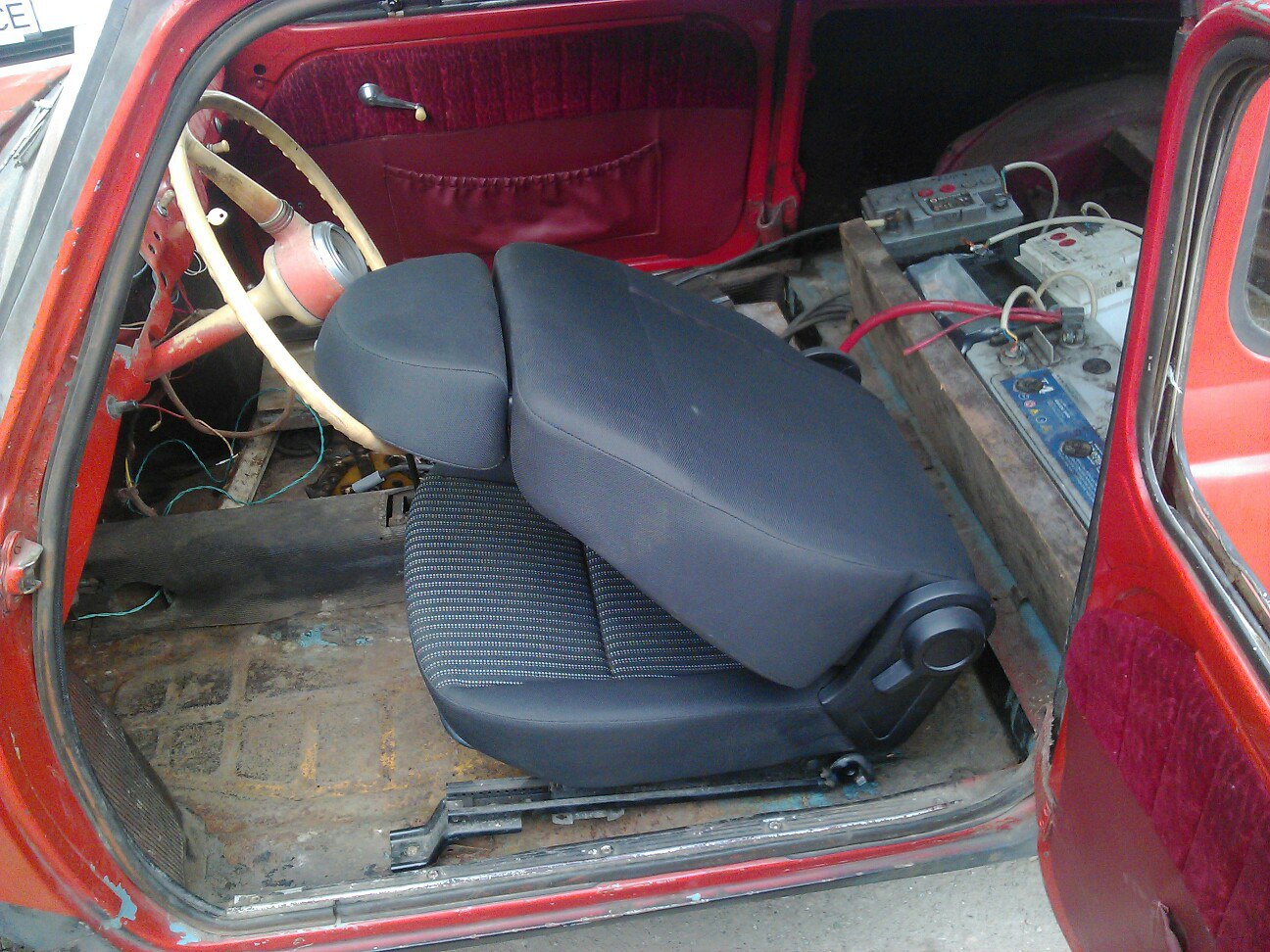

#21192Повідомлення 30 квіт 2016, 19:49
Сегодня купили новые сидения, от Mitsubishi Colt. Стали вообще шикарно да и вообще они мне очень нравятся. Есть микролифт и складываються полностью, правда для водительская сидушка упираеться в руль в сложеном состоянии. Устроили тестдрайв на 5 стартерных акб, проехали метро 600 вокруг гаража :lol: Все прохожие смотрели с широко открытым ртом) Наверно их удивляло что Жуж ехал вообще без дыма и шума. Из минусов, редуктор чуть воет.

Коментарій до файлу: Пассажирская будет вообще классно складываться, так как они полностью книжкой складываются

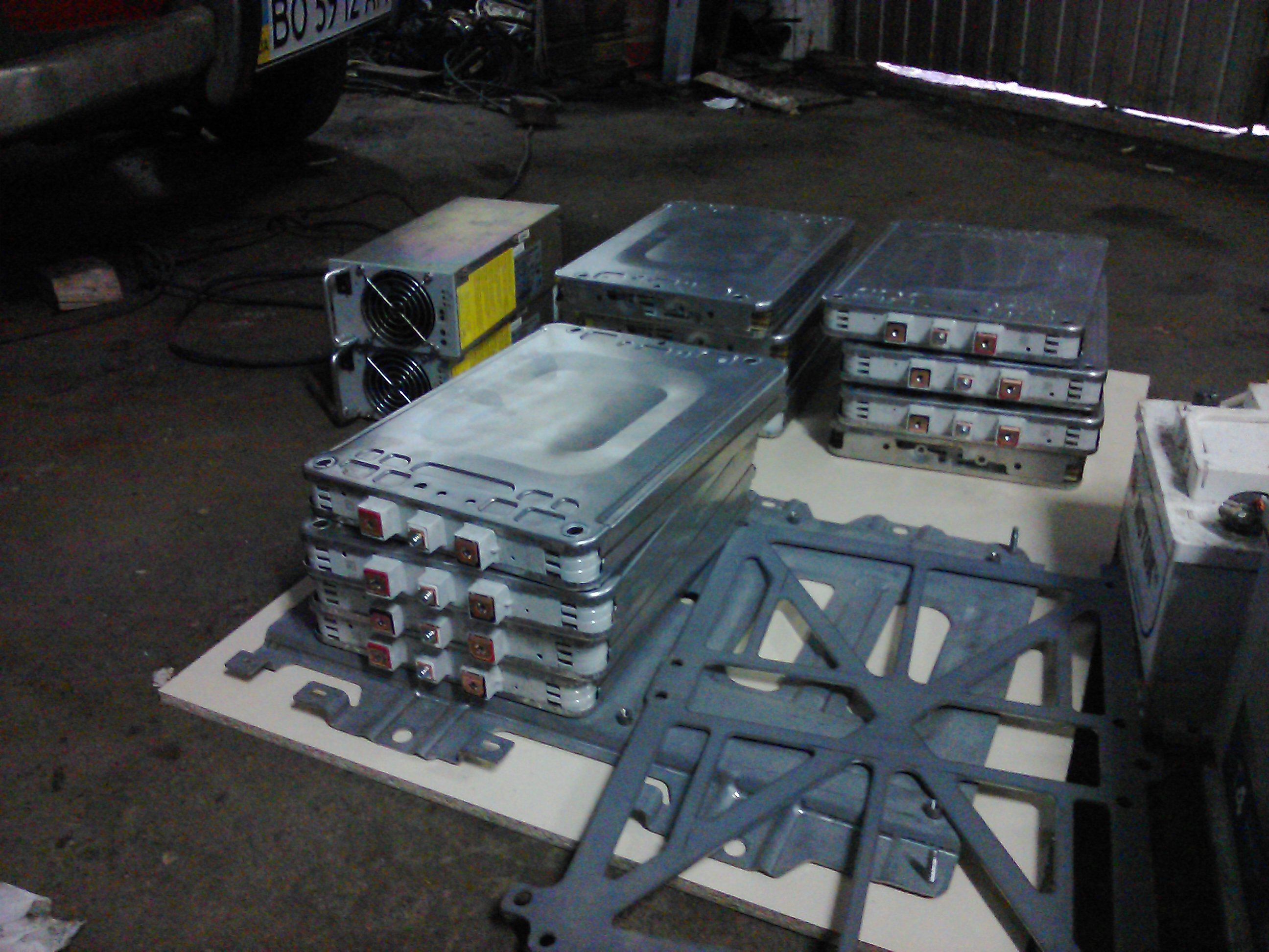

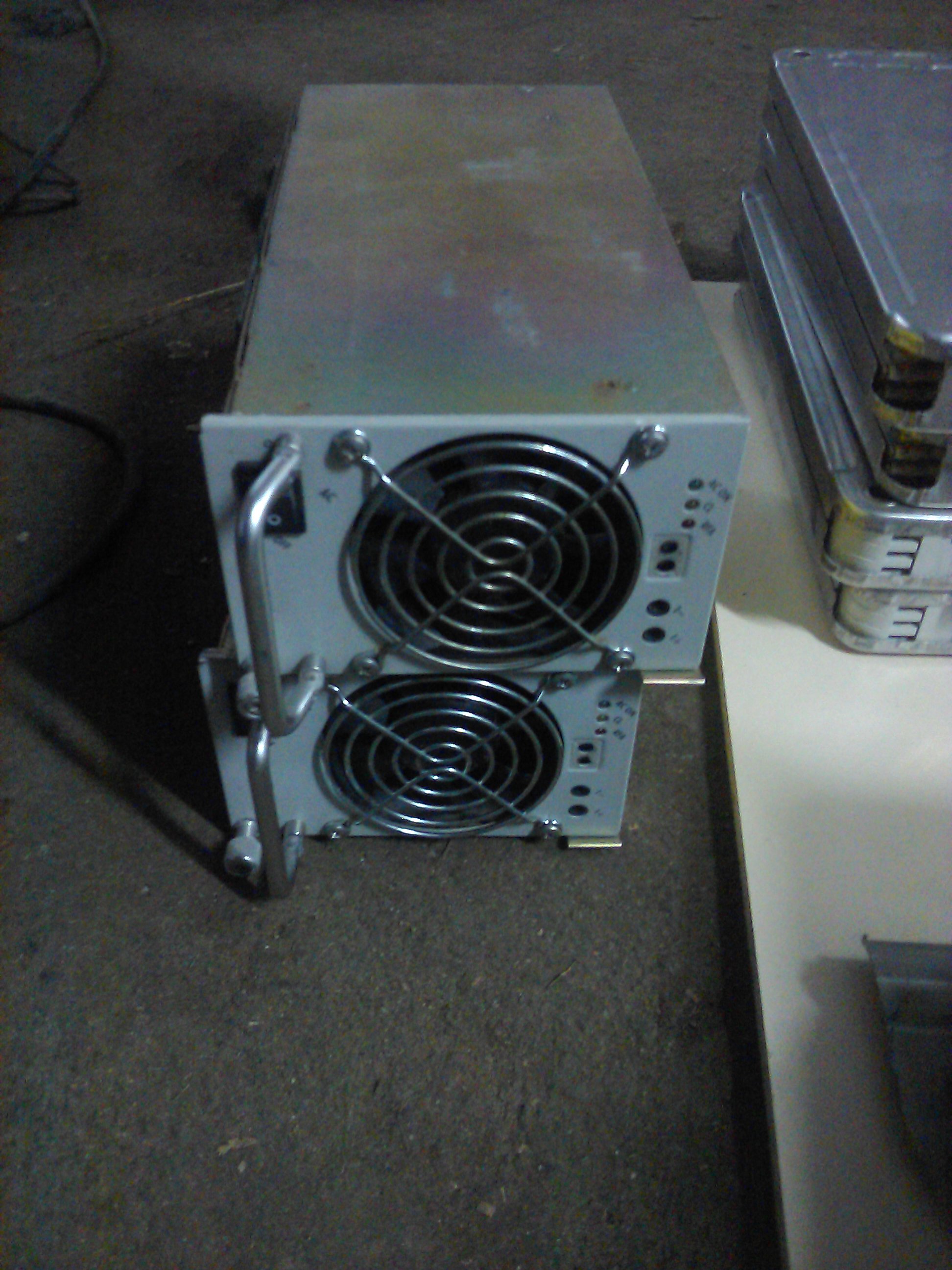

Но самая основная новость, Я ОБЗАВЕЛСЯ АККУМУЛЯТОРАМИ!!!!!!
Сегодня побывал у Захара, купил 12 ячеек лифа, и взял на тест 2 дельты, за что ему большое спасибо! Так что будет на выходных глобальная покатуха)

#21559Повідомлення 10 трав 2016, 20:30
Звідки: Украина.Кировоград
Мій електротранспорт: ЗАЗ 965
Почем и в каком состоянии батарейки?
#21571Повідомлення 11 трав 2016, 08:11
Это ячейки конца 2013 года, заявленная емкость 85%.
