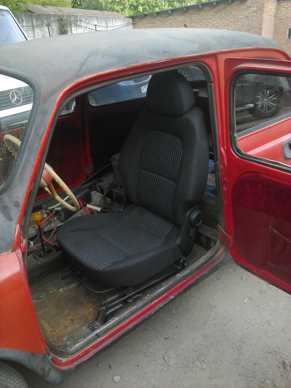

Сегодня купили новые сидения, от Mitsubishi Colt. Стали вообще шикарно да и вообще они мне очень нравятся. Есть микролифт и складываються полностью, правда для водительская сидушка упираеться в руль в сложеном состоянии. Устроили тестдрайв на 5 стартерных акб, проехали метро 600 вокруг гаража :lol: Все прохожие смотрели с широко открытым ртом) Наверно их удивляло что Жуж ехал вообще без дыма и шума. Из минусов, редуктор чуть воет.

Коментарій до файлу: Пассажирская будет вообще классно складываться, так как они полностью книжкой складываются

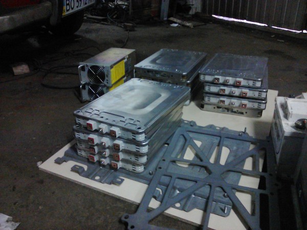

Неделю выходных провел в гараже, за это время сделали педаль газа, устроили тест драйв на свинцах, по не много начал заводить проводку под свет, 2 раза прокачали тормоза (при тест драйве обнаружили, что тормозят 2 колеса по диагонали, забавно было видеть два следа от колез)), разметили места под крепеж сидений, заменил передний амортизатор (поставил от заз 968 так как на 965 вообще не реально его найти)
Но самая основная новость, Я ОБЗАВЕЛСЯ АККУМУЛЯТОРАМИ!!!!!!

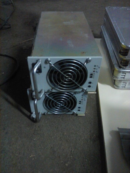

Сегодня побывал у Захара, купил 12 ячеек лифа, и взял на тест 2 дельты, за что ему большое спасибо! Так что будет на выходных глобальная покатуха)

Почем и в каком состоянии батарейки?
#21571Повідомлення 11 трав 2016, 08:11
Это ячейки конца 2013 года, заявленная емкость 85%.
#21581Повідомлення 11 трав 2016, 15:20
Дима, про ячейки , лучше не в процентах а в амперчасах, а, ещё лучше, не в заявленных, а в реальных.
#21587Повідомлення 11 трав 2016, 19:14
Сегодня скрутил шпильками консервы в одну батарею, по размерам в багажнике свободно становятся 24 консервы на всю ширину над мотором.
Пока нет возможности измерять емкость батареи, на неделе надеюсь приедет вольт-ампер метр, шунт к нему приехал еще неделю назад.
Хочу попробовать своим imax b6 отбалансировать батарею, так как сейчас на ней разброс 200 мВ. На выходных уже хочу устроить наконец-то масштабный тест драйв!)

Еще не знаю, в принципе можно и поставить сзади диван, так как вся электроника помещается в багажник. Новые сидушки очень функциональны, у саласок очень большой ход, и если спереди кто-то будет сидеть не очень большой, то сзади будет место)
