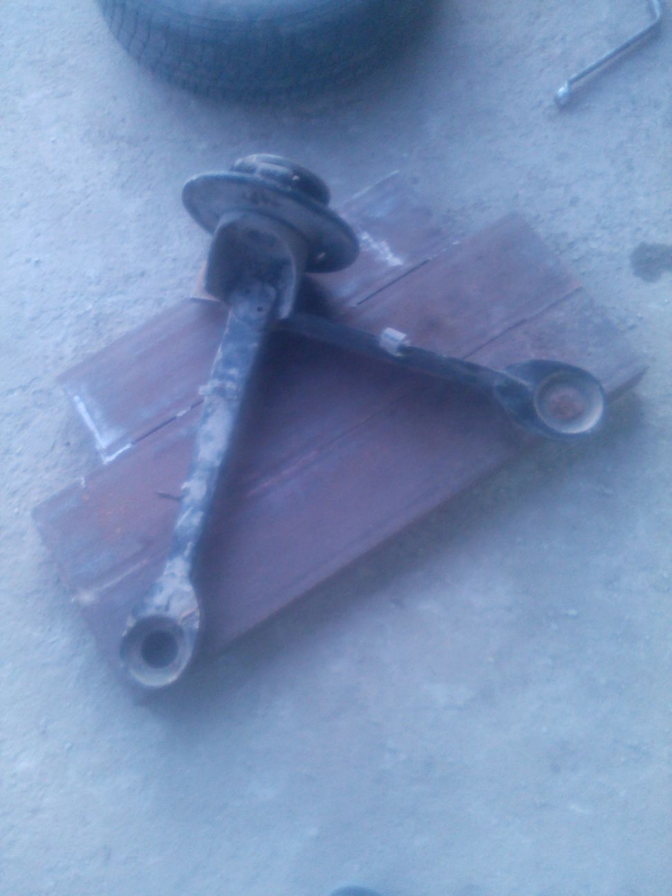

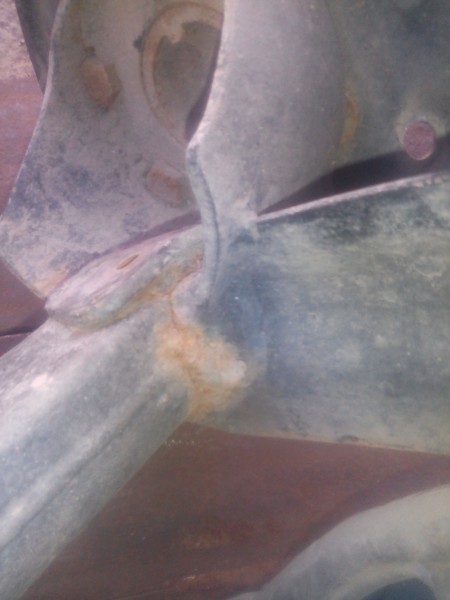

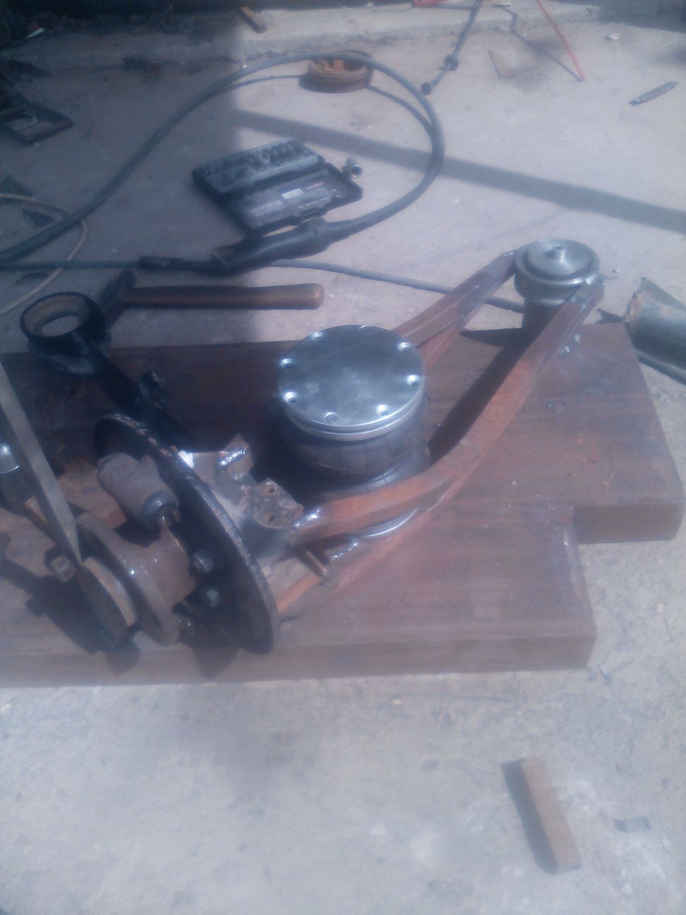

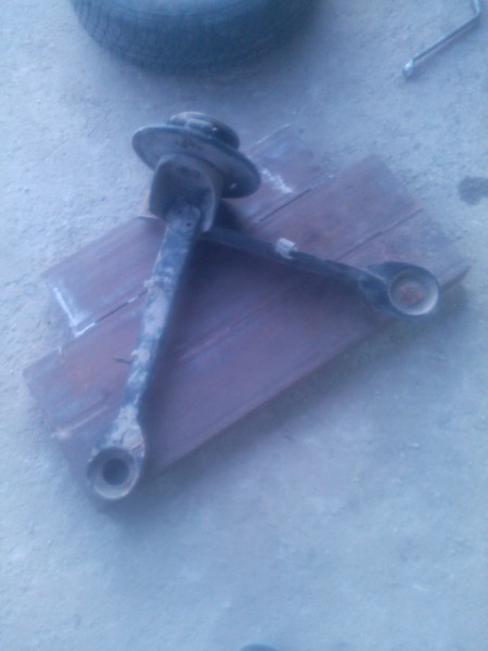

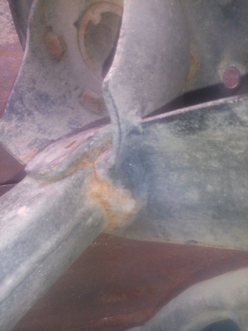

сегодня разобрал заднюю подвеску,повытягивал рычаги,прикинул что и как делать,даже начал делать приспособу -кондуктор.чтобы ровно все получилось...
один из рычагов опять начал рваться,так что похоже вовремя собрался )))))))

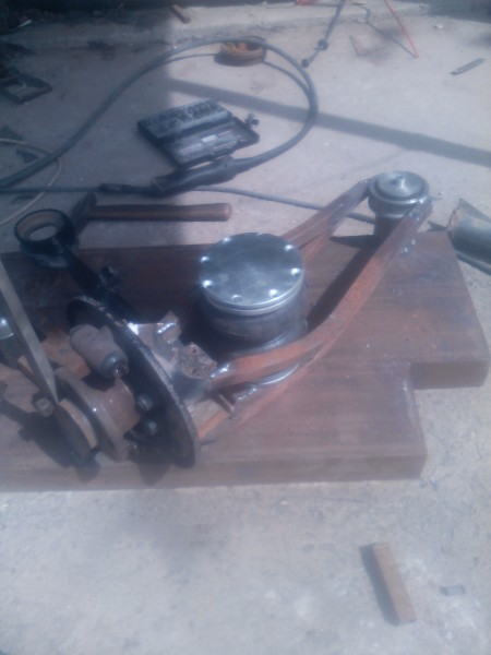

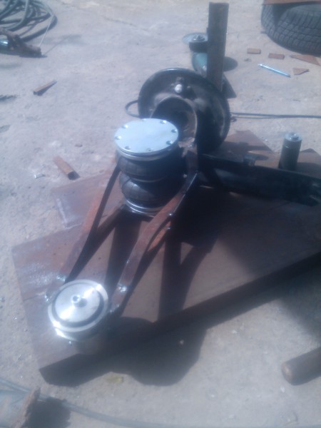

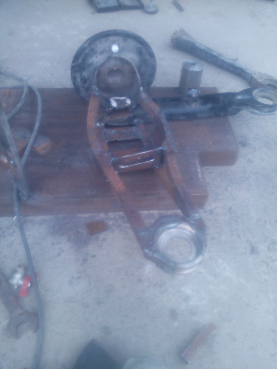

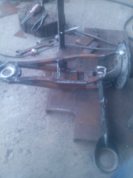

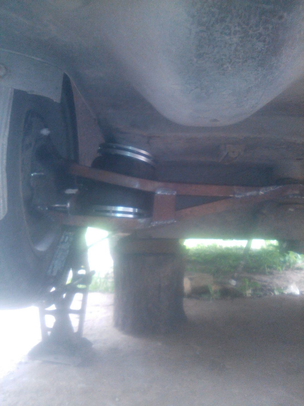

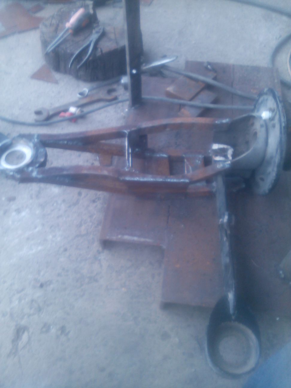

пока все ездят на электричестве,я как лох переделываю подвеску,и посему катаюсь на бензине)))))))))сегодня как на зло навалило много дел,успел сделать только один рычаг,и нормально покататься на бензине)))))
подготовил кондуктор,и рычаг варил в нем,базу брал по старому рычагу...
пришлось немного изменить конструкцию,так как подушка занимает больше места чем рессора...
все сделал из квадратной трубы 20х20 и разных пластинок толщиной 2 и 3мм..
примерил,вроде все проходит,поставил колесо,выставил в рабочее положение,проверил ход....вроде нормально...
получилось что,старый рычаг весил 8.6кг ...новый.не смотря на внушительный вид всего на 200грамм больше -8.8, убралась рессора почти 9кг,но добавилась подушка 1.6кг
на завтра планирую второй рычаг,и еще нужно придумать как закрепить подушку к кузову...она хорошо ложится на лонженрон,но по креплению есть моменты...
сквозняком крепить не могу,так как там ящик с аккумами.....разбирать,а потом собирать аккумы не хочу....буду думать...

 Заголовок повідомлення: Re: Трабант Электро (Лев, Запорожье)
#56856Повідомлення 24 квіт 2018, 19:44
Дякував (ла) 1248 Подякували 1272
Ажурненькая конструкция получилась! Но ты-ж говорил,что хочешь и сайлентблоки хочешь применить другой, "традиционной" конструкции?! Передумал? И кстати, может у тебя именно в родных сайлентах была проблема? Они (резинки) родные или самопал?
#56863Повідомлення 24 квіт 2018, 22:31
Звідки: Украина.Кировоград
Мій електротранспорт: ЗАЗ 965
А амортизатор куда буде кріпиться ?
#56871Повідомлення 25 квіт 2018, 06:16
да,сначала хотел ставить подрамник,и другие сайленты,но это все требует времени.у меня его нету...по тому решил малой кровью...
амортизатор будет ставиться на свое старое место,между подушкой и ступицей есть крепление.

#56907Повідомлення 25 квіт 2018, 17:37
все собрал,все работает! стало гораздо лучше,очень чувствуется разница,когда через лп переезжаешь...
теперь нужно аморты нормальные,по тому как рессора сама была немного амортизатором.я к ней сделал амортизаторы послабее,теперь они слабо работают...
ну и я пока накачиваю каждую подушку отдельно.нужно прикупить фитинги и трубки и собрать общую систему...

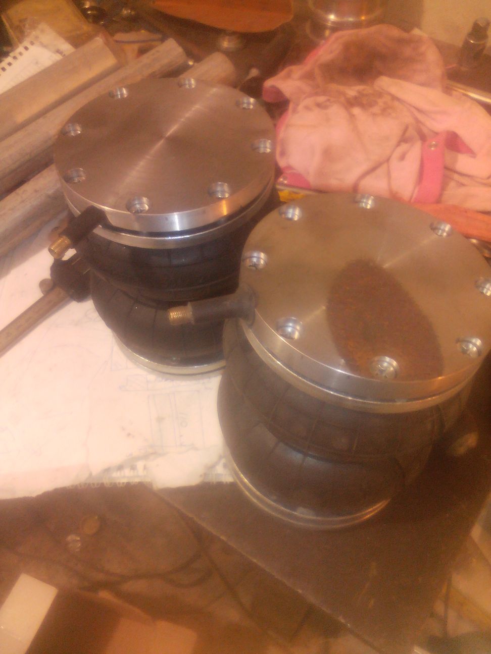

...рычаги-то хоть покрасил?! :P И крепления подушки к кузову как решил? Ещё интересно было бы узнать подробности по самим подушкам (характеристики,размеры,цены) и по воздухораспределению тоже...

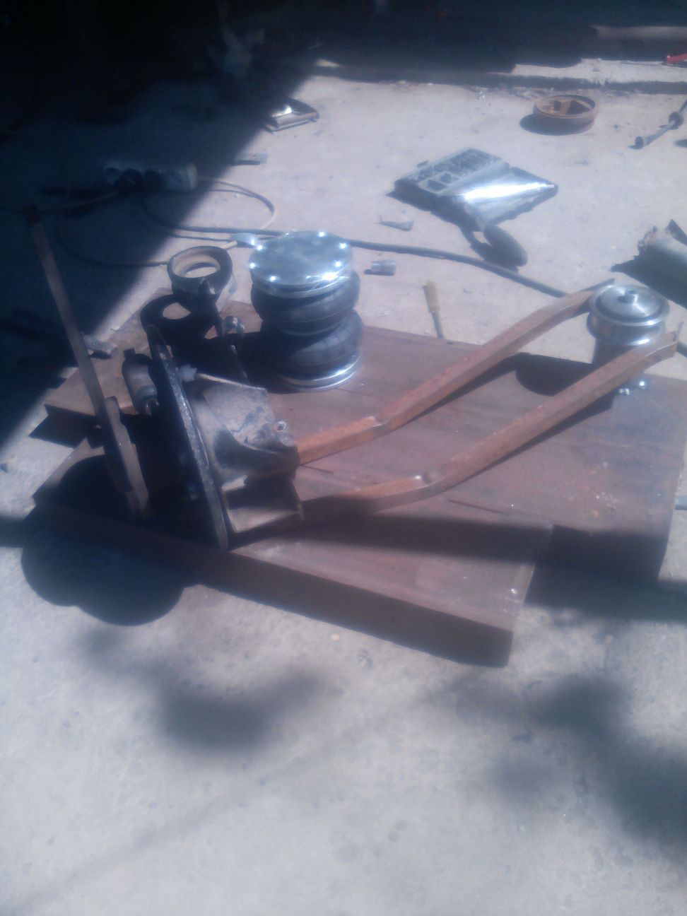

#56912Повідомлення 25 квіт 2018, 19:09

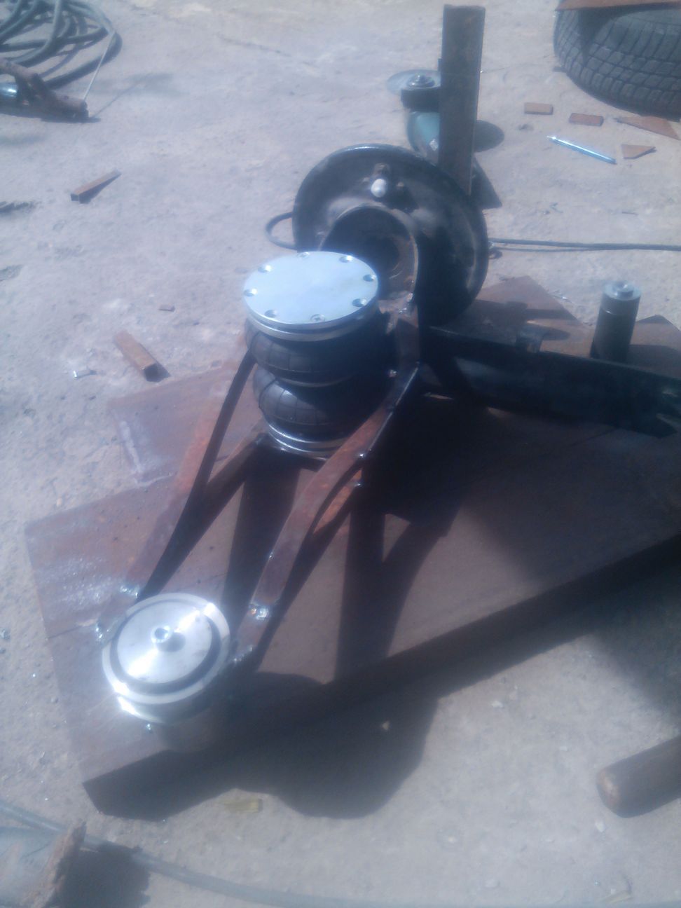

рычаги покрасил с баллончика(

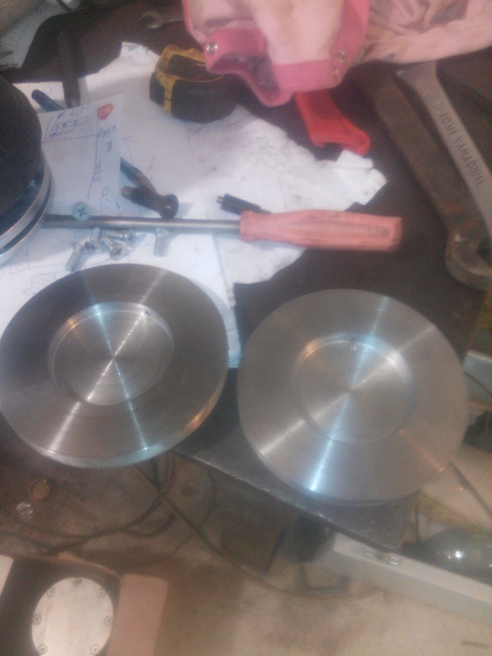

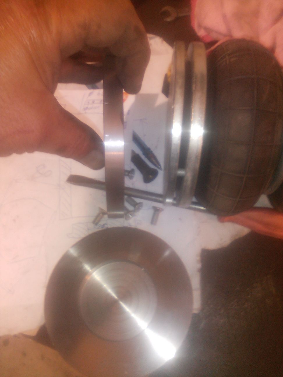

подушки рубена или как-то так, диаметр 130 высота две груши....так и называются 130х2 бывают еще 130х3....правда пришлось перетачивать на них верхние фланцы...там в базе рассчитано что штуцер для подкачки сверху ставится,мне так не годится,посему выточил верхние фланцы толще,засверлился с торца нарезал резбу,и пока вкрутил сосок от бескамерки,.сейчас вот сижу с фитингами разбираюсь,какие бывают,и какие купить...нужно соединять две подушки тройником,и выводить подкачку в багажник или под капот...
крепление к корпусу- к подушкам приварил уши,к корпусу болты...
так же нужно сделать отбойники,на тот случай если подушки спустят...сейчас все сделано так.что если подушки спущенные то рычаги упираются в дно,и можно ехать
вот фото что перетачивал по подушкам.....

#56915Повідомлення 25 квіт 2018, 19:53
Очень полезный опыт! И инф. нужная. Благодарствуй! Не знаю,пригодится или нет - мы у себя используем продукцию Фесто - очень качественная,хоть и дорогая фирма. Правда не уверен,подойдет-ли для авто быстроразъемные элемнеты и пластиковые трубки...но всё очень добротное. Есть разные тройники,соединители и прочее, был бы рядом - померял-бы, посмотрел-бы...
#56919Повідомлення 25 квіт 2018, 20:52
ну я как раз с фесто и камоци разобрался))) заказал фитинги трубку....
