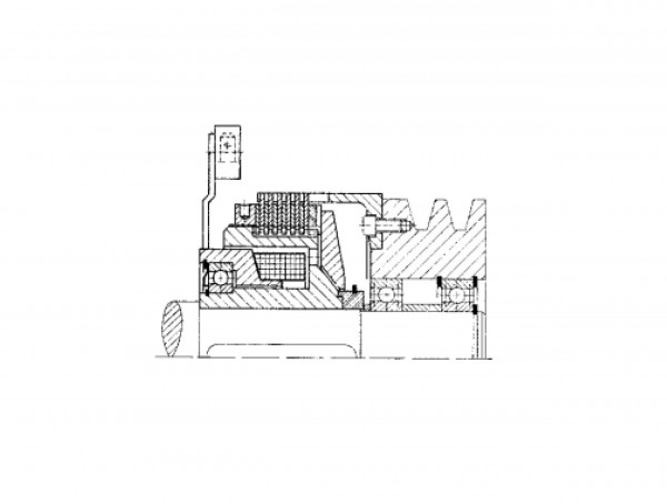

Із того що можу допомогти дістати. Електромуфта багатодискова, на 200Нм (номер 20) розміри - зонішній діаметр 166мм, ширина 67мм. Катушка з проводами стоїть на місці, все інше обертається. Але вона (і подібні) на 20-24В
Електромуфта 521.jpg [ 173.95 КБ | Переглядів: 9091 ]
Електромуфта 521.pdf [438.92 КБ]
Завантажень: 628

Скільки така муфта коштує?
#39504Повідомлення 24 лип 2017, 22:03
Звідки: Глеваха, возле Киева
З ціною не обов’язково так поспішати :) Чи вона тобі більш-менш підходить? Якщо да, то можливо просто дати на іспити, якщо все буде добре, тоді щось вигадати, а якщо експеремент не піде, то просто повернеш. Ти головне передивись яка муфта тобі краще підходить на http://krechina.com/ , а я б завтра поцікавився про можливі варіанти ( бо може бути на складі, а може й строк поставки 14-20 днів )
