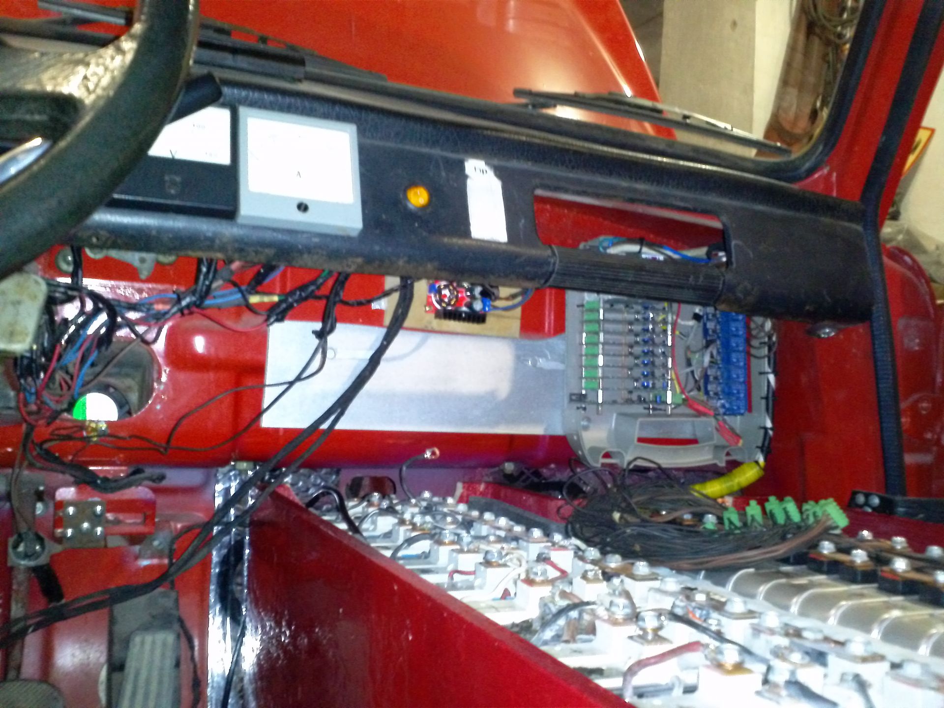

Тем временем аптечка заняла своё место.
CAM00192.jpg [ 335.53 КБ | Переглядів: 26550 ]
Сделал из фанеры панель, на которую прикрутил её.
Сделал дополнительное место для дополнительных устройств, например PowerWatcher, который на этот раз надеюсь всё-таки закончу подключать с 2017го)))
Заменил тонкий провод зарядки 5мм.кв на 10мм.кв и добротно запаял его 100Вт паяльником на 35мм.кв силовой кабель. В общем как обычно, колхоз))
pixlr_20190815233437975.jpg [ 354.06 КБ | Переглядів: 26550 ]
Усиленная проводка позволит в дальнейшем заряжаться от 3х фаз.
Сложу в стопку дельты, будут вместо водительского сиденья с подогревом))) Но пока будет зарядка от одной фазы, пускай машина вернёся в строй))

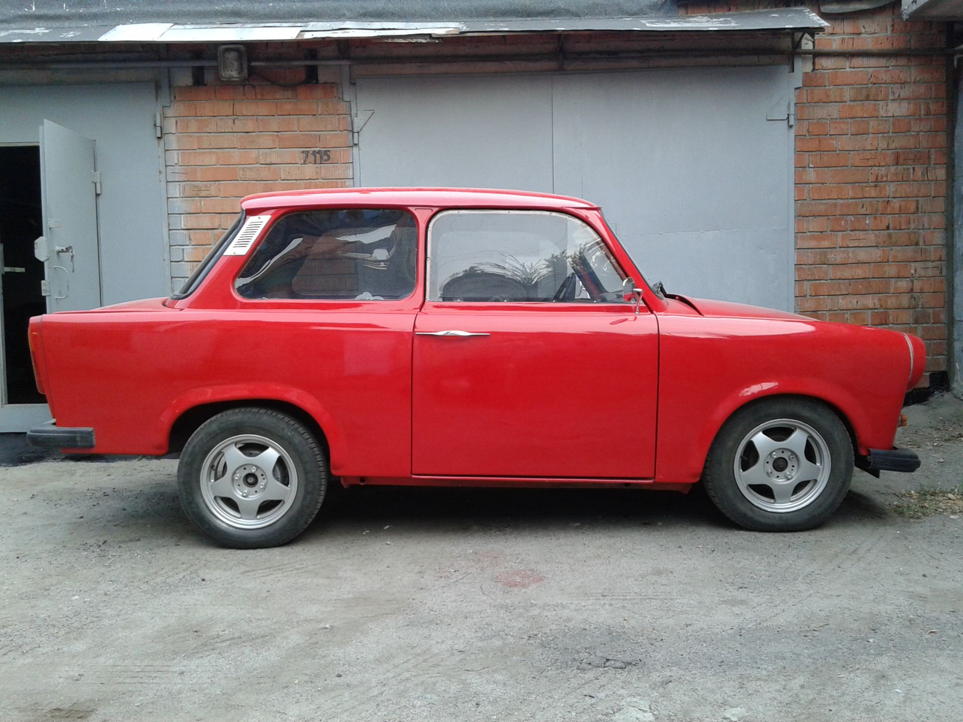

Сегодня удалось сделать тестовый заезд)) Осталось не много: закончить с BMS, подключить тумблер на зажигание, подключить вольтметр и самое главное зарядники(пока от 1й фазы). В дальнейшем планирую юзать 3 фазы в гараже))
По ходовым качествам всё довольно предсказуемо: стало жёстче спереди, появилась небольшая недостаточная поворачиваемость, машина в повороте при резком рулении просто двигается дальше, чем легко заныривает в поворот. При нормальном спокойном вождении всё ОК. Руль стал немного тяжелее если крутить на месте, на ходу большой разницы не заметил. Лежачих полицейских надо оооочень медленно проезжать. Тормоза и динамика практически не изменились. Но есть огромный плюс для меня - это появился зацеп. На крутом подъёме с мелкими камешками, там где раньше буксовал, теперь ни малейшего намёка на пробуксовку. Теперь зимой смогу спокойно выезжать из своей глубокой балки. Это и была основная цель работ. По пробегу пока ничего не скажу... ждите обновлений)))
Коментарій до файлу: Занизил морду;-)

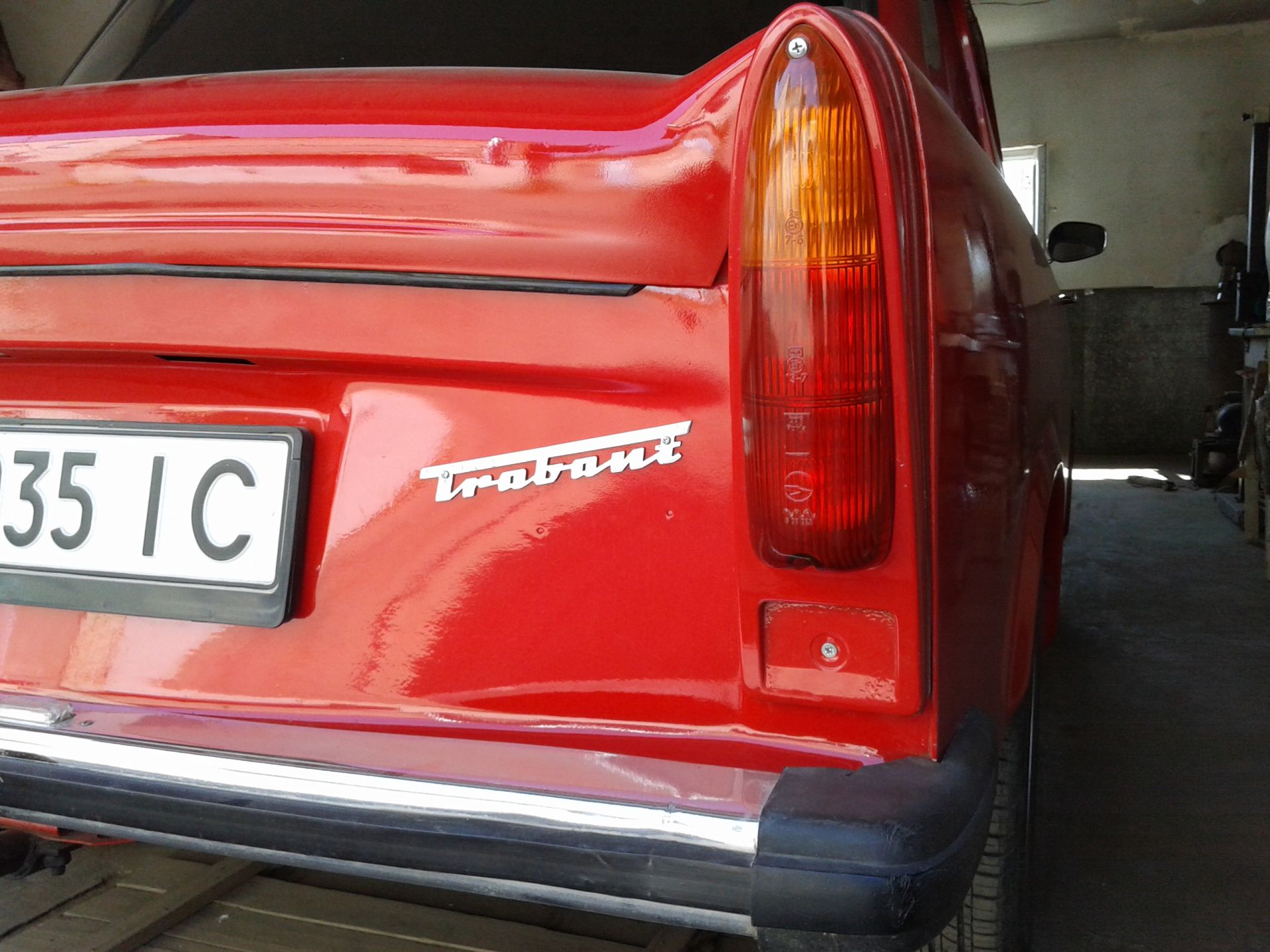

Тем временем прикрутил наконец то значок))

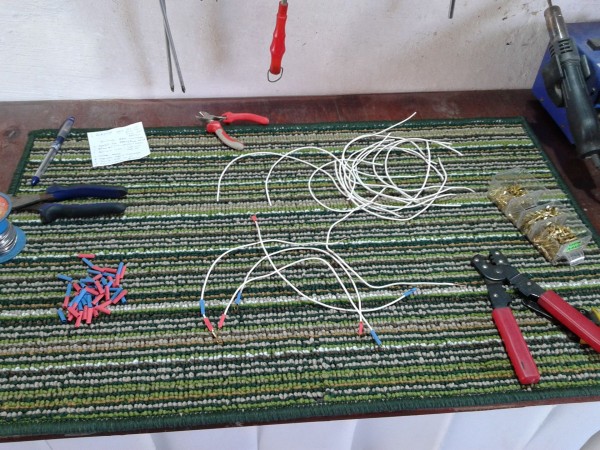

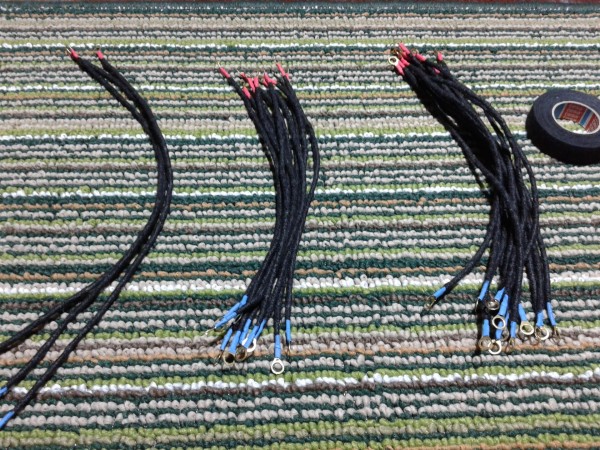

Померял токи перетекания между ячейками новой и старой батареей. В пределах 0.1-0.5А. Даже при нагрузке при заезде в гараж, когда фазный ток 200А токи перетекания практически не изменились. Предполагаю через некоторое время после соединения ячеек в параллель эти токи уменьшатся практически до нуля. По-этому по совету Yurij остановлюсь таки на сечении 0.5мм.кв.
Начал делать перемычки, так как основная работа не приехала сегодня.

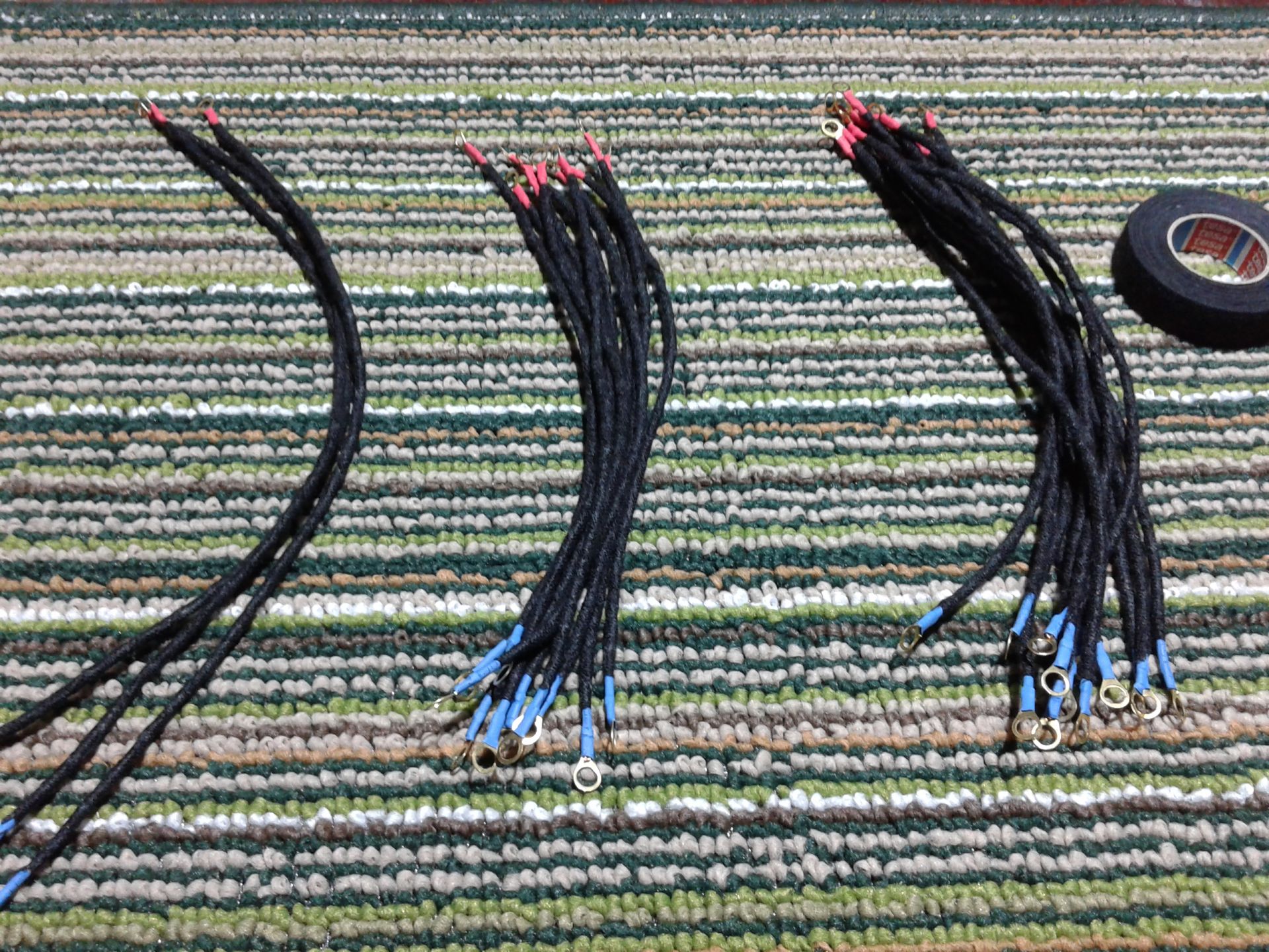

Я делал сечением 1мм2, но через каждые 12-24 ячейки прокладывал 6мм2. Расчёт был на то, что если вдруг, какая-то ячейка умирает (в Лифах, при таком расположении контактами вверх бывают внутренние обрывы), то перетекающие токи не наделают пожара, соответственно не более 10 А/мм2.

Тем временем сегодня удалось сделать все 31 перемычки, 5 из которых уже стоят. После одного часа зарядки и пробега примерно 10км, напряжение на полностью запараллеленных ячейках равное или отличается на 0.01В. Осталось 26 перемычек и можно заряжаться до полного и делать замер на дальность.
