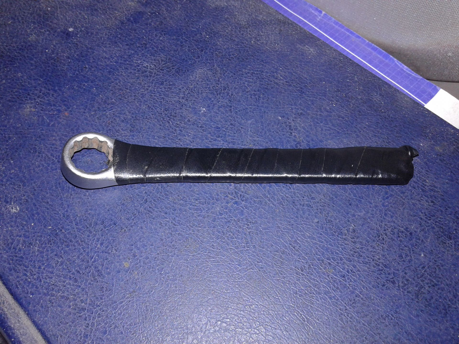

Спец инструмент для сборки ячеек) А то только что немного шарахнуло {fim}

Jekabes писав(ла):
Весть мой инструмент, которым пользуюсь при сборке АКБ, "обработан" таким образом. Плюс накрываю, не задействованную в работе часть, материей.....не всякийслучай.

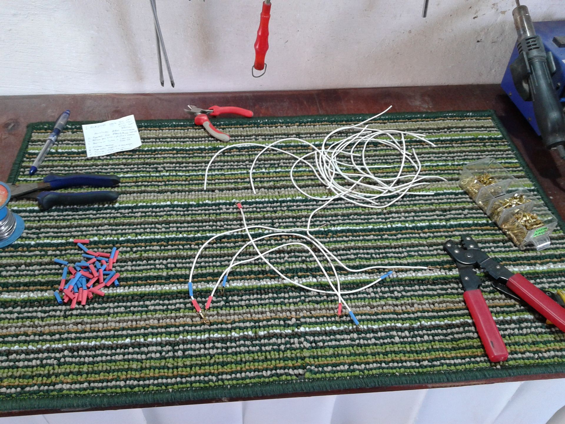

Звідки: Дніпро, Україна
Померял токи перетекания между ячейками новой и старой батареей. В пределах 0.1-0.5А. Даже при нагрузке при заезде в гараж, когда фазный ток 200А токи перетекания практически не изменились. Предполагаю через некоторое время после соединения ячеек в параллель эти токи уменьшатся практически до нуля. По-этому по совету Yurij остановлюсь таки на сечении 0.5мм.кв.
Начал делать перемычки, так как основная работа не приехала сегодня.
20190902_120257.jpg [ 539.1 КБ | Переглядів: 25704 ]
