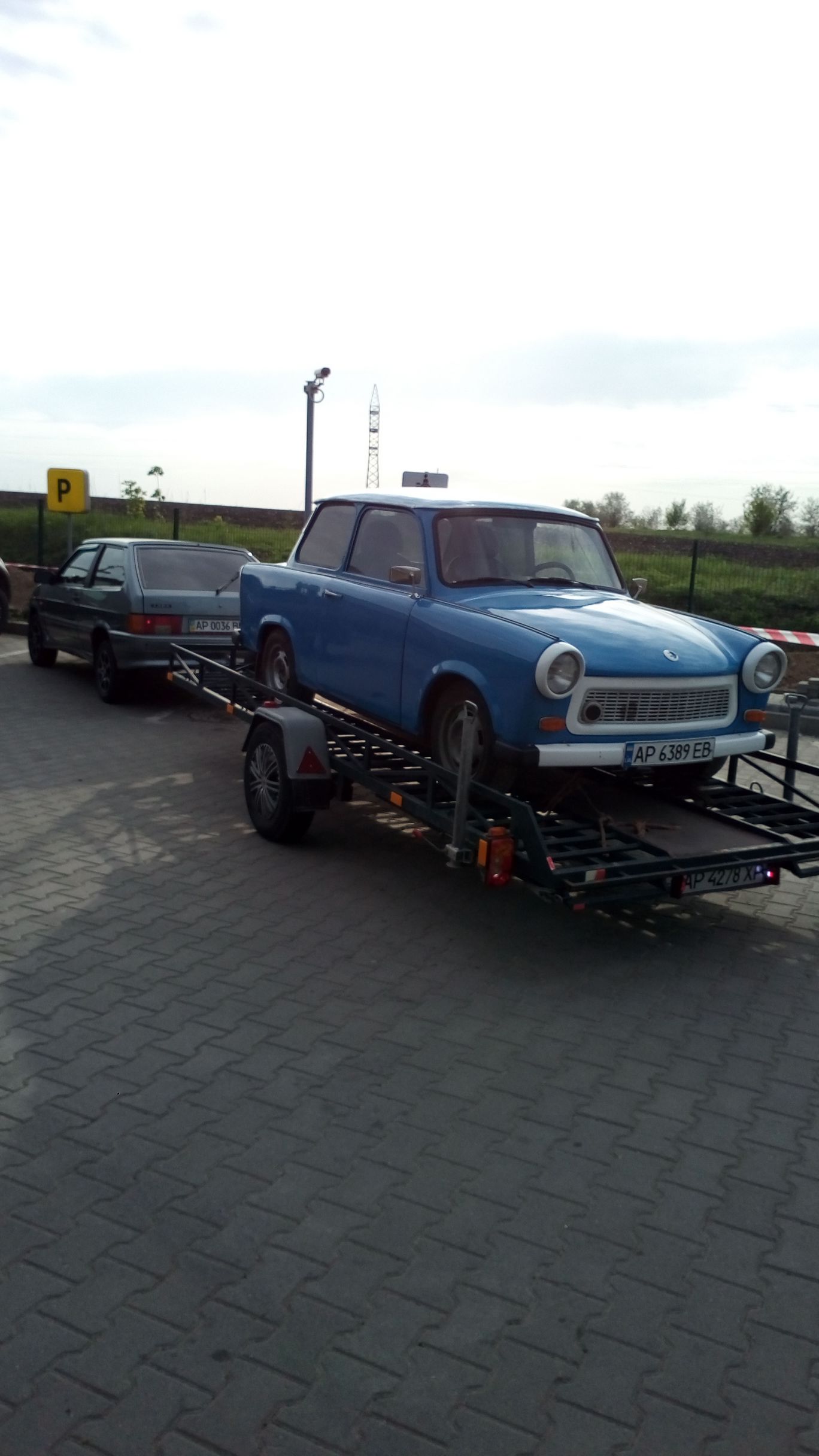

сегодня ездил в Днепр на встречу!
очень интересно! хорошие люди,интересное общение....плов суперский! шашлык пальчики оближешь!в такие моменты начинаешь жалеть что живешь не в днепре))))))
