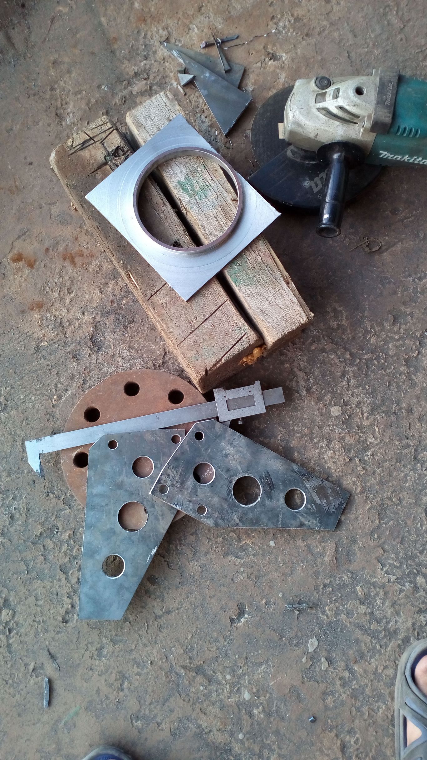

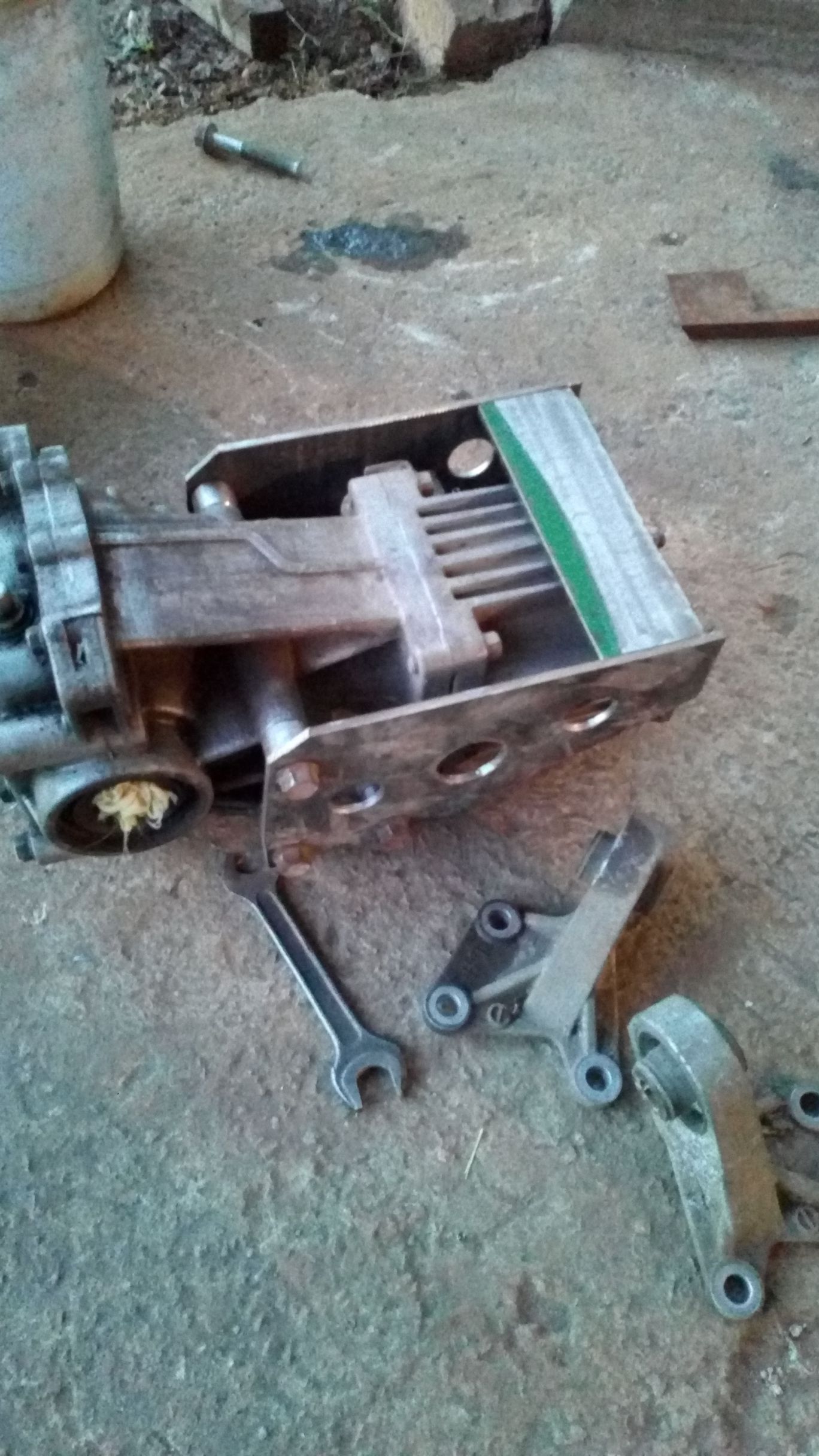

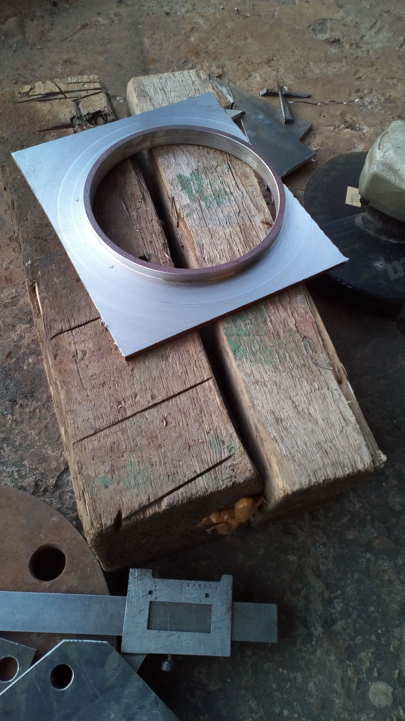

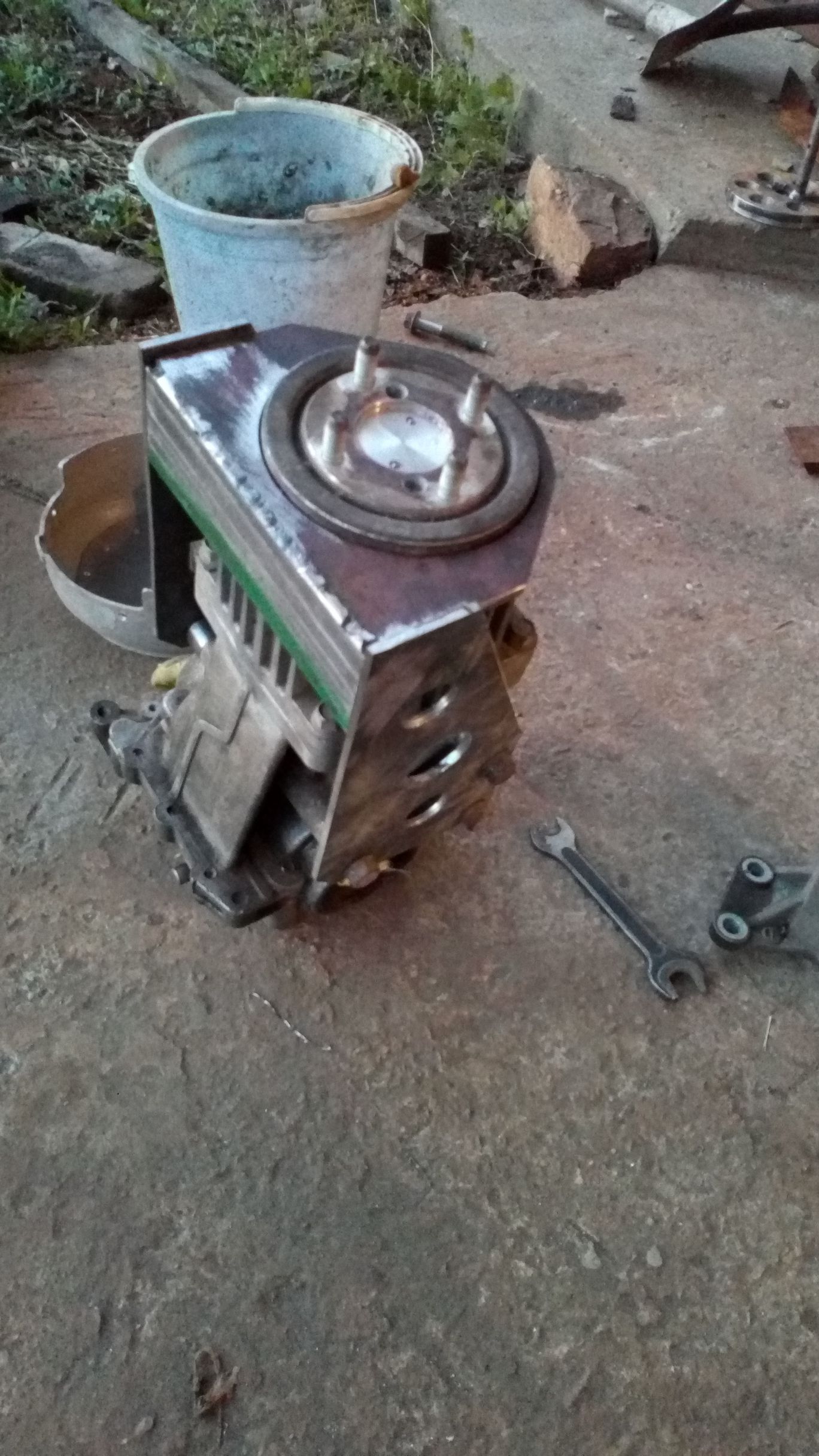

выдалось немного времени.сегодня начал цеплять мотор на редуктор)))
IMG_20180518_182943.jpg [ 4.79 МБ | Переглядів: 7171 ]
IMG_20180518_182951.jpg [ 3.96 МБ | Переглядів: 7171 ]
IMG_20180518_202446.jpg [ 3.59 МБ | Переглядів: 7171 ]
IMG_20180518_202505.jpg [ 2.85 МБ | Переглядів: 7171 ]

Общая концепция понятна - сам говорил про ремни,шкивы и т.д. А подробности конструкции пока не понятны. Если планируется вешать шкив на фланец редуктора,то достаточно-ли будет подшипников хвостовика?! Всё таки добавится радиальная нагрузка...может какой нибудь разгрузочный подшипник предусмотреть? И как планируешь натягивать ремень? Как будет обеспечиваться точное положение двигателя относительно редуктора? Ремни тоже любят качественное расположение шкивов. Глядя на эти "скупые" :P фото, догадки конечно есть,но лучше услышать "первоисточник". Или "...пол работы не показывай..." :lachtot:

по концепции.постараюсь сегодня выбрать время.и еще поработать с узлом,тогда все станет ясно
регулировка натяжения сзади кронштейн с пазами,спереди прокладками...ну а геометрию стараюсь сделать изначально.примыкающие детали после сварки фрезерую плоскостя..

да.шкивами и ремнем уже закупился,редукция будет.а то редуктор 2.353 а мне нужно 4
большой шкив у меня диаметром как фланец с пыльником.ну а меньший что-то около 70 ремень 8М это с полукруглым профилем. ширина ремня 50
по деньгам стало три с чем-то тыс грн.
