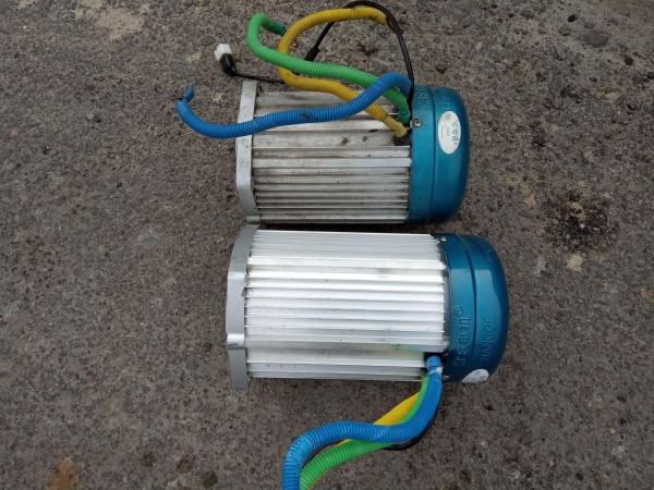

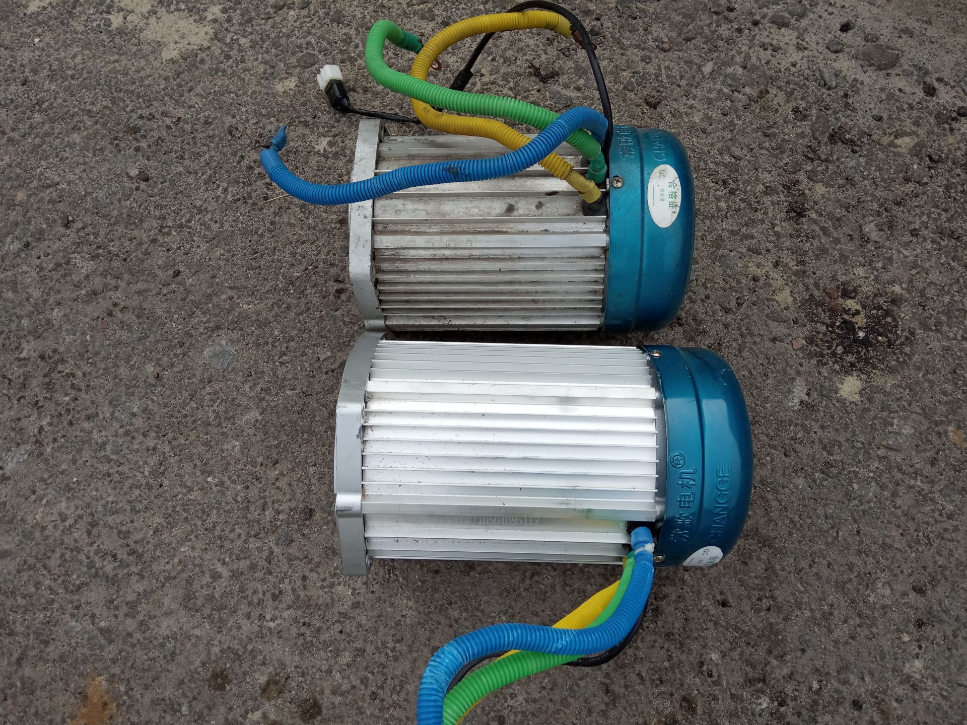

Начинаем установку и подключение нового мотора и контроллера. Сравнение старого 60 вольт 2500 Вт мотора и нового 60 вольт 3000 Вт.
