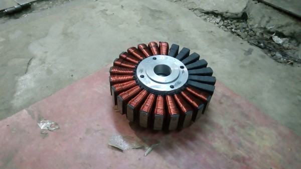

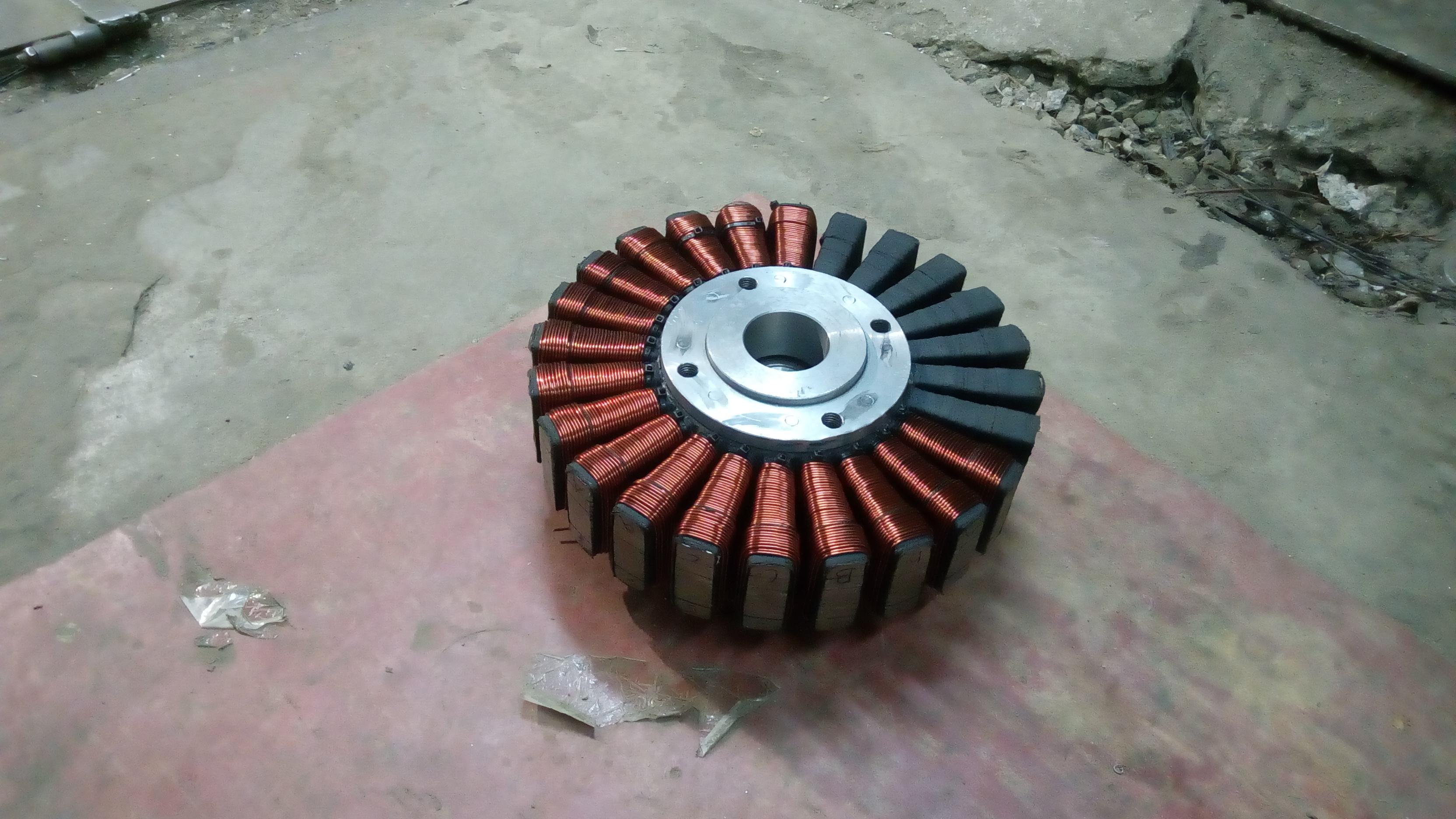

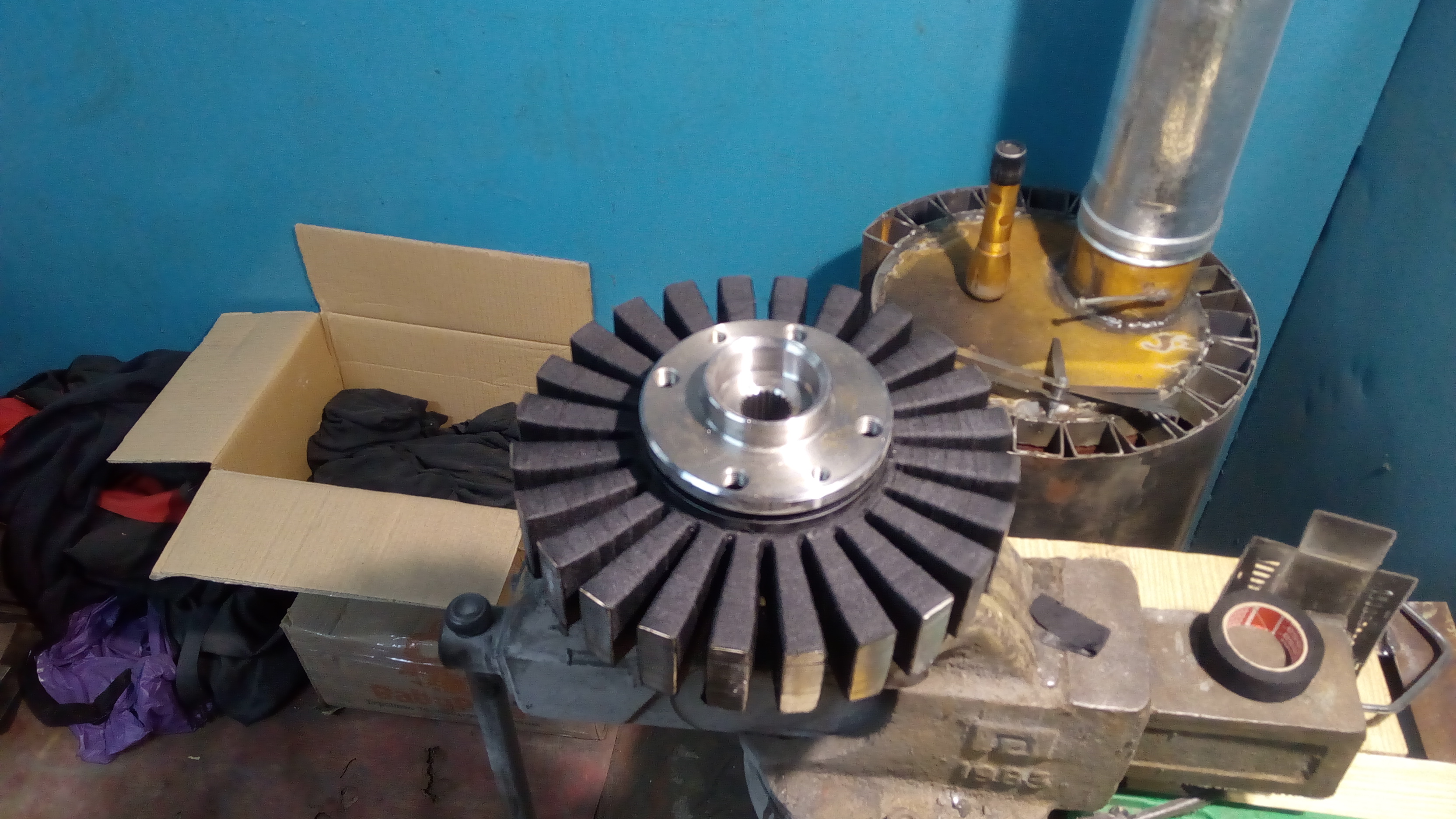

Сьогодні почті день присвятив обмоткам, думаю завтра домотаю
IMG_20170923_173650.jpg [ 1.76 МБ | Переглядів: 11456 ]
#42713Повідомлення 23 вер 2017, 18:02
Радует, что этот массивнее, значит будет дальше от режима насыщения, и КПД шнее,при трогании и малых оборотах. К сожалению, приблизится режим квадратичных потерь ФУКО от высоких оборотов-частот...............
Отсюда предложение: - Представь себе свои магниты, не неподвижно вклеенные, а , подпружиненные с возможностью увеличивать магнитный зазор на 1,5 - 2,0 мм, под действием ЦБ силы, от высоких оборотов..
Так можно "ОБМАНУТЬ ФУКО", уменьшив высокочастотные потери высоких оборотов. .........Такого ещё не было ! Реализуешь -ПАТЕНТУЙ ! и Слава Героям!
#42717Повідомлення 23 вер 2017, 19:18
не выйдет,при работе мотора,магниты будут притягиваться к обмоткам...
#42833Повідомлення 25 вер 2017, 21:19

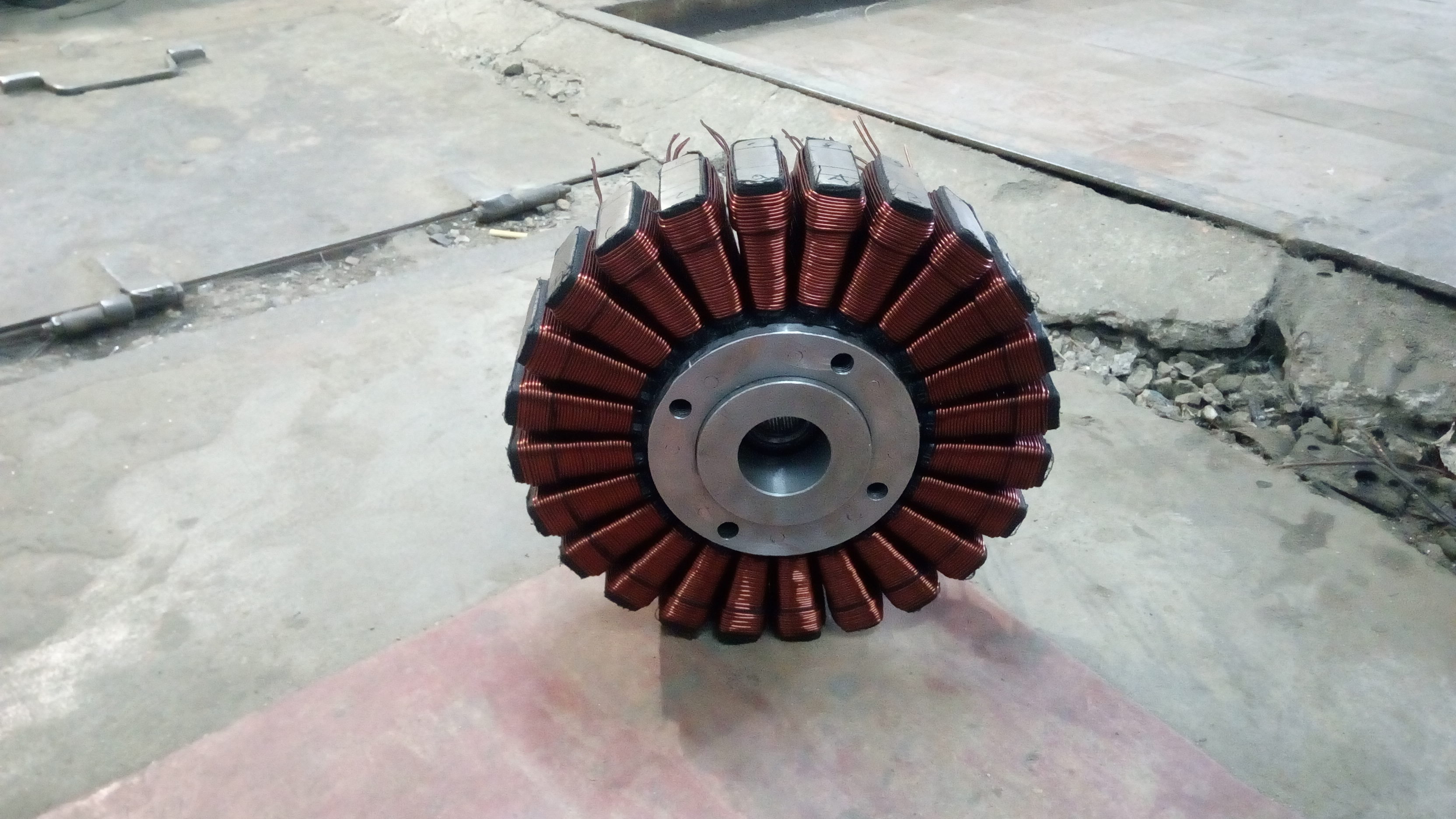

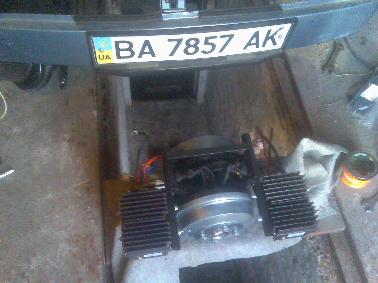

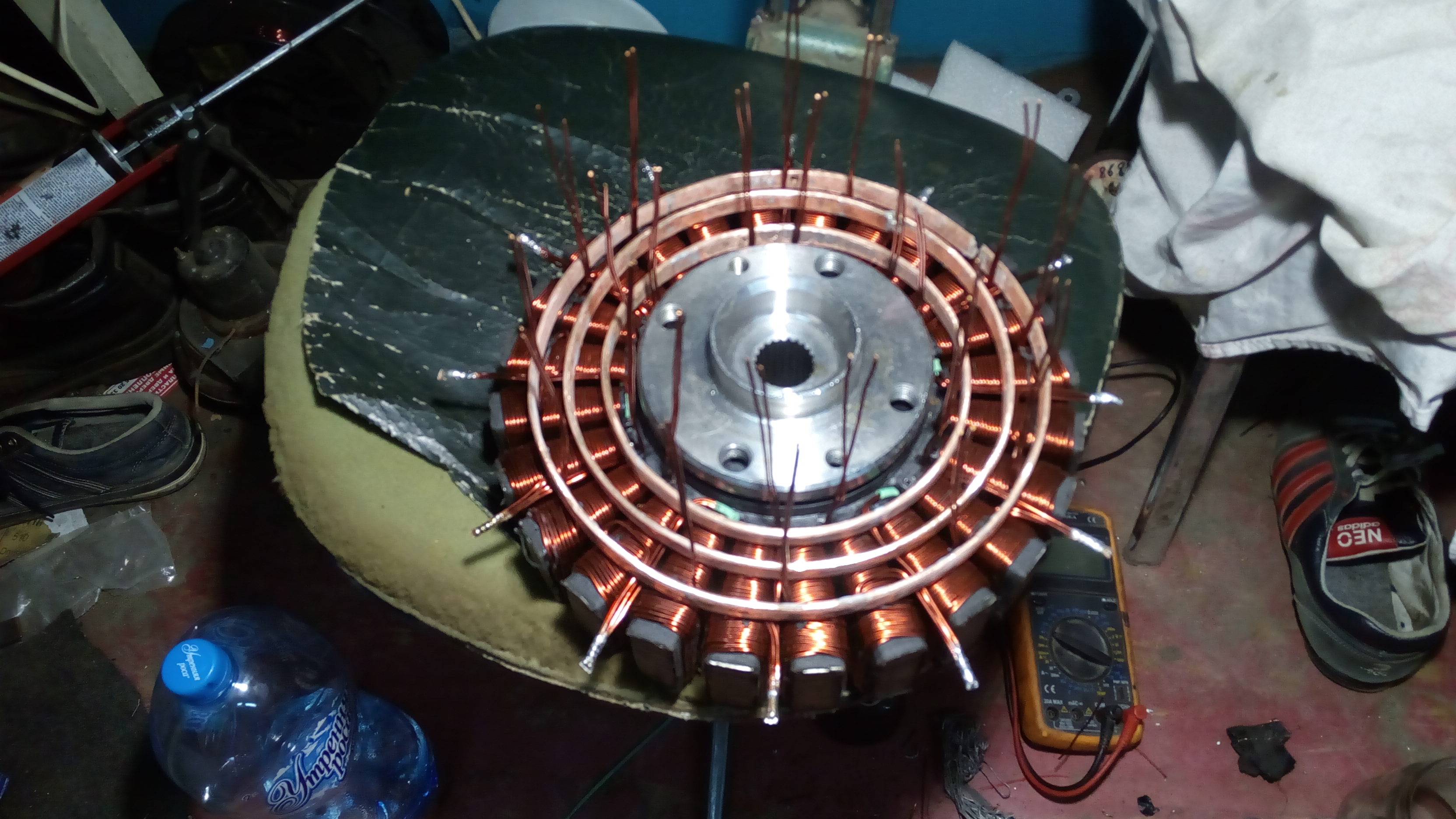

Домотав я мотор, розпаяв і розібрав сьогодні горбатого :) замітив що у мене якась традиція чи що, 2раза на рік перероблять щось по мотору-моторам :) на цій компоновкі откатав з весни і 6000км, їздив в Київ.
Із висновків скажу, спарка із двох моторів по 13кг розганяла мене до 85км.ч,(це були максимальні оберти а не потужність), якщо економить мог проїхать по місту з витратою 65Вт.ч/км, хотя при нормальній їзді кожного дня це було 80-90Вт.ч/км, на 2-й передачі рушав і виїзжав з 4-ма пасажирами на круту і камянисту гору ( нада було бачить), в цілому їх вистачяло для нормальной їзди, правда без КПП було б їм дуже важко інколи. Тепер про мінуси, хотілося б більшого крутного моменту на малих обертах, із за того що вони меньші в діаметрі і менше полюсів за попередні ( хотів зменшити кутову швидкість магнітів, і втрати від чястоти) моменту максимального давали вони меньше , це збільшувало фазний струм і втрати з ним повязані, короче в одному виграв, с другому програв в сумі получив почті те саме, правельно постійно говорить Михалич що малий мотор економним буть не може!!!
