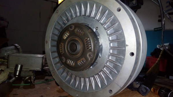

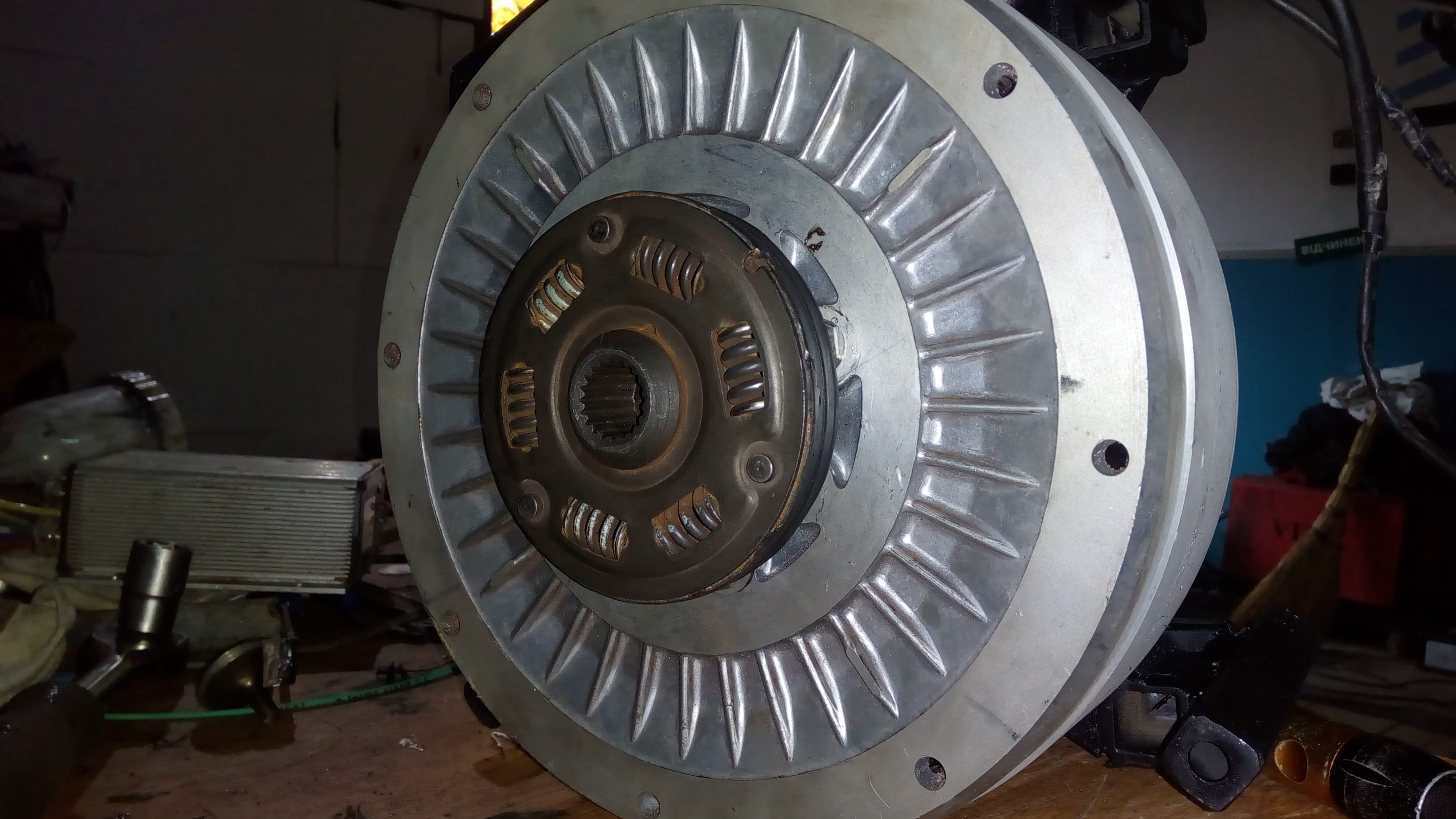

Трохи новин. Собрав уже кпп, викинув ще трохи запчястин :) тепер у мене есть 5-та передача, а з першої зробив "паркінг" ( до цього було із задньой) зробив демфер із диска зщеплення, кронштейн для моторів, почті доробив кожух, компоновка трохи поміняеться, скоро буду на ходу :)

babac писав(ла):
Можна про "паркінг" більш докладніше?
#43395Повідомлення 06 жовт 2017, 07:56
Звідки: Украина.Кировоград
Мій електротранспорт: ЗАЗ 965
все дуже просто :)
правда кпп залишаеться без задньой передачі, з шестрні першої передачі обрізаїм всі зуби, і доварюїм лапу яка заходе в отвір корпуса кпп який залишився після допоміжного вала заньой передачі, викидуем тягу задньої, допоміжний вал і шестерню задньої, хотя можна і інакше, главне заклинить шестерню об корпус кпп, при цьому на паркінгу мотор крутиться зможе. ДУЖЕ КОРИСНА ФУНКЦІЯ :) ручніком вообще не користуюсь

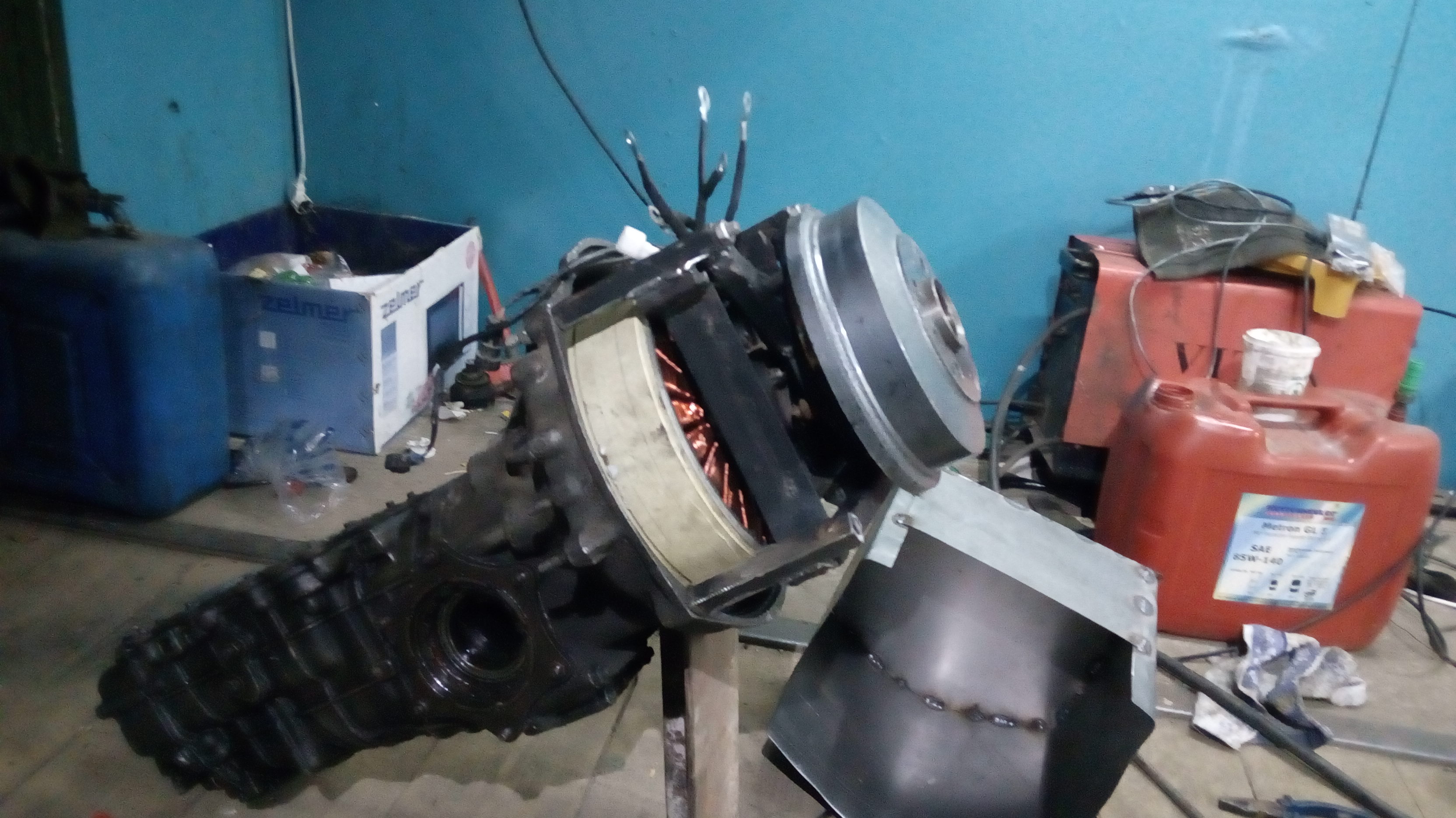

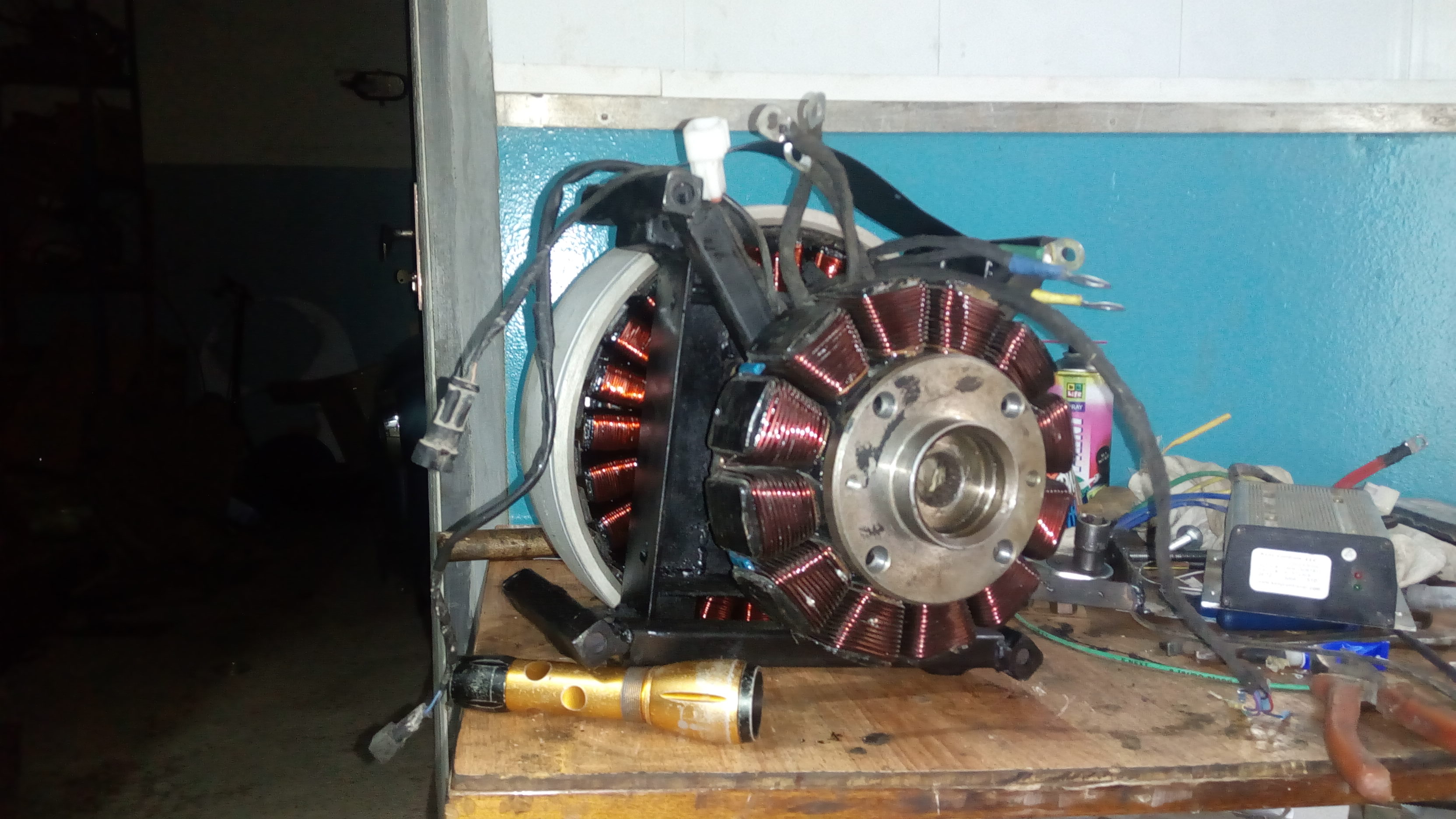

Збираю по трохи, може сьогодні да вечора таки виїду уже на двух моторах
IMG_20171011_164713.jpg [ 754.17 КБ | Переглядів: 9390 ]
IMG_20171011_164649.jpg [ 788.8 КБ | Переглядів: 9390 ]
