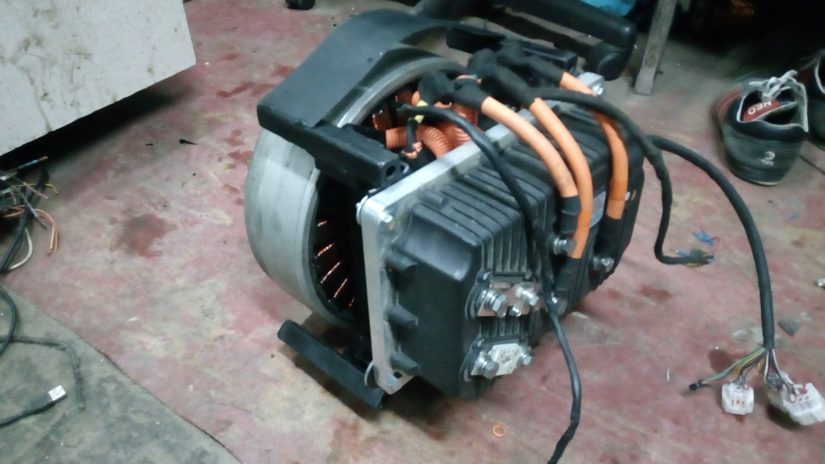

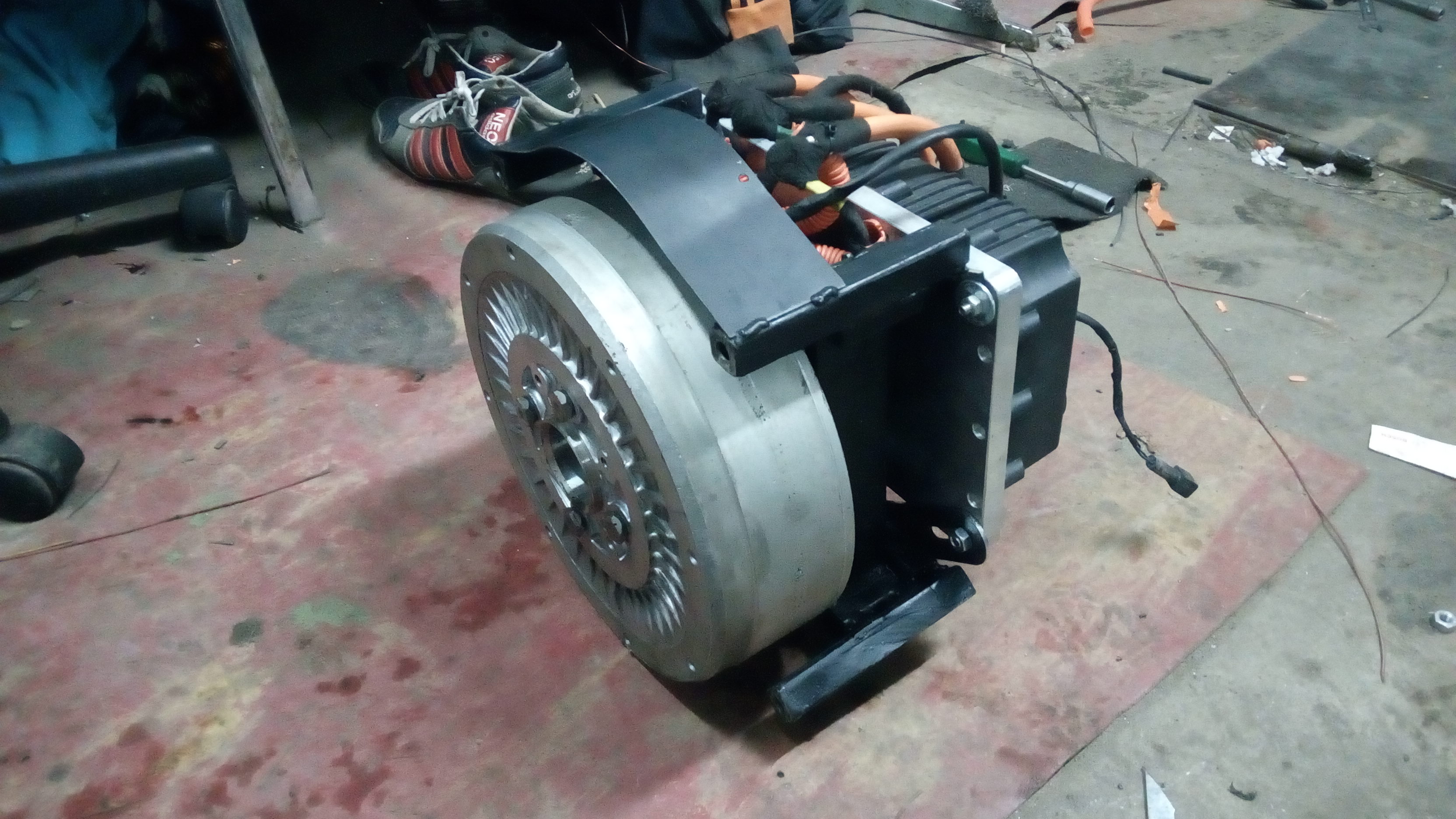

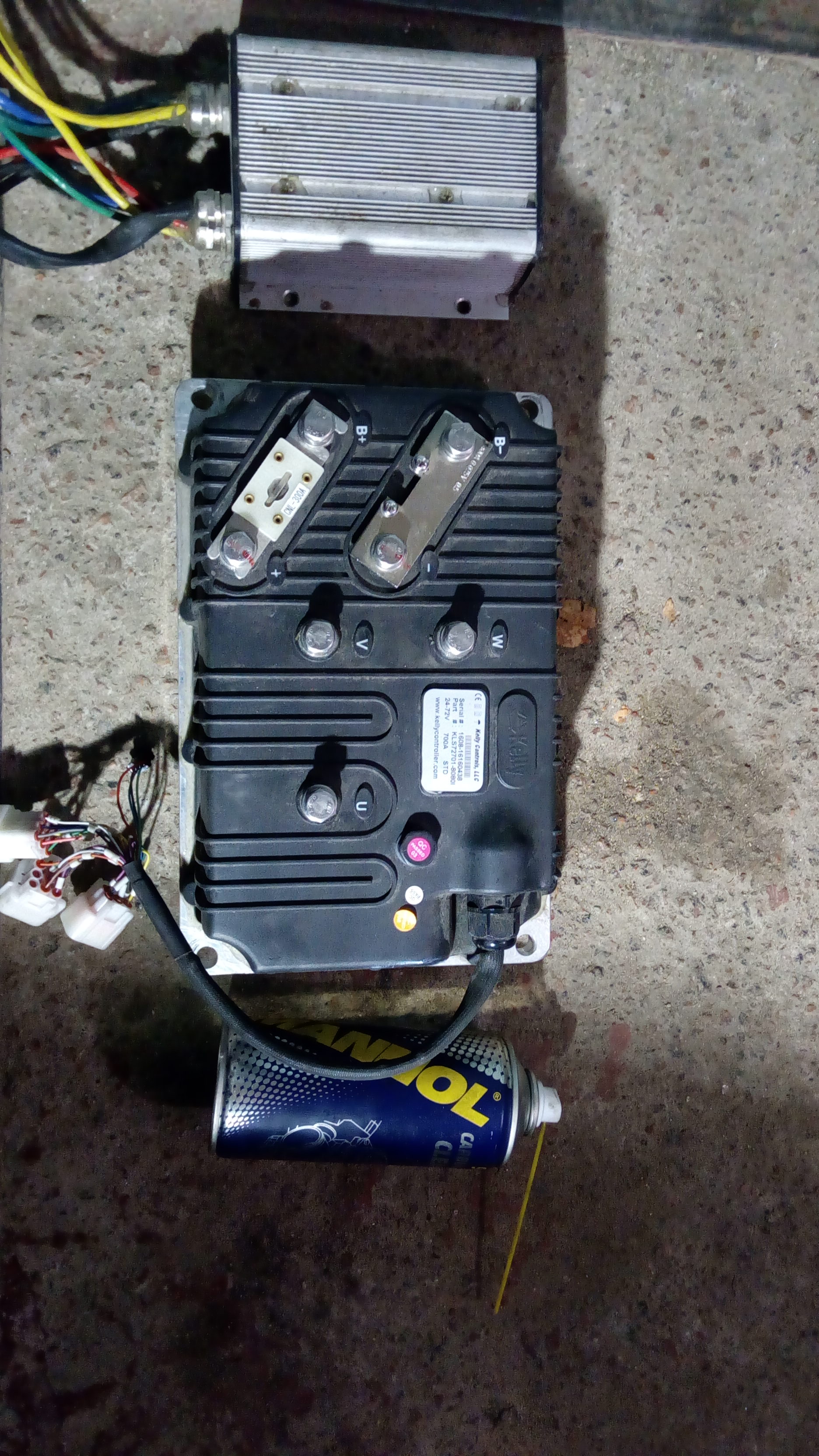

#44556Повідомлення 26 жовт 2017, 21:30
Звідки: Украина.Кировоград
Мій електротранспорт: ЗАЗ 965
Не ожиданний поворот!!
Так случилось появився у мене контролер на 700А!! :) І подумав що у мене нема батареї щоб прокормить нормально 2 мотора (50 кВт піково) вирішив пока один знять, і даже еслі б було то моя заз кпп репне от того моменту що в неї пихають :)
Продовжуеться робота по доводкі кпп до нужних параметрів, докладно про кпп буде після тесту в ходу.
Коментарій до файлу: Для маштабу
IMG_20171025_171133.jpg [ 1.17 МБ | Переглядів: 10330 ]
IMG_20171026_164522.jpg [ 980.2 КБ | Переглядів: 10330 ]
IMG_20171026_164532.jpg [ 980.71 КБ | Переглядів: 10330 ]
#44559Повідомлення 26 жовт 2017, 21:48
ух ты! я так понял поставили моментный мотор?
#44561Повідомлення 26 жовт 2017, 22:00
Да, оставив великий, як раз номально його провірю а то так то 30-35кВт він видавать должен но раніше не було такого контролера
#44562Повідомлення 26 жовт 2017, 22:04
асфальт шлифовать нормально будет.главное коробку не порвать...
#44563Повідомлення 26 жовт 2017, 22:11
По кпп там вообще цікаво буде, якщо витримають переделки в середині, такої кпп тут ще не бачили :)
