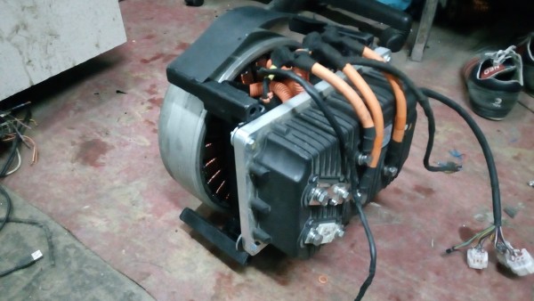

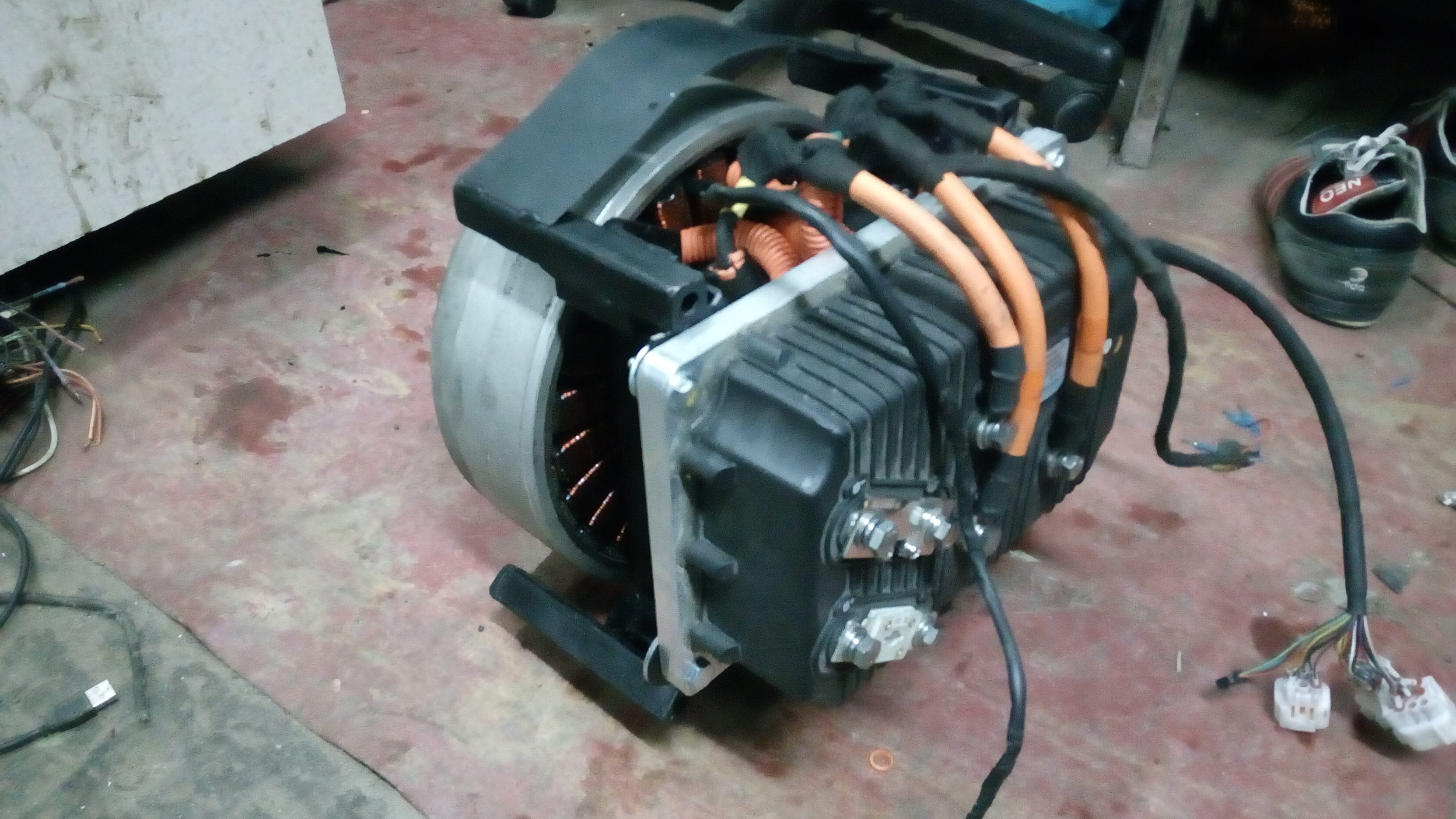

Пару тижнів я їздю з новим 700А контролером, і якось все одно не так їде авто як хотілось, після того як переключив обмотки в зірку тягне не погано но максимум що бере з батареї 220А , ну і їде на свої 15кВт, то що мотор малуватий для цього контролера це понятно, но все одно якось мало, сьгодні при обгоні замітив що якщо прям сильно жму в пол педаль то і 240-250А проскакує на екрані, приїхавши в гараж виявив що після того як педаль газу впираеться в пол ще есть трохи ходу ( педаль зробленна із велоручки ,курок), короче підрізаю трохи шумки під педалю, заряжаю акум, і о чюдо машина поїхала значно краще, ток з батареї уже 360А а це вже 25кВт, і їде відповідно :) тепер реально на практиці підтвердив ту теоретичну потужність цього мотора ( доречі це самий перший експерементальний мотор з якого і починав )

так в контроллере надо было настроить положение педали
моторчик прикольный! единственный момент,мне не нравится подсоединение фазных проводов,нужно крепление,клемник,ну чтобы все по феншую)

в ті настройки ніколи і не заглядав, а нада було :D
по клемнику згоден, але із-за того що постійно щось міняю і експерементую то один мотор то 2, клемник повинен буть постійно разним, от його і нема :D

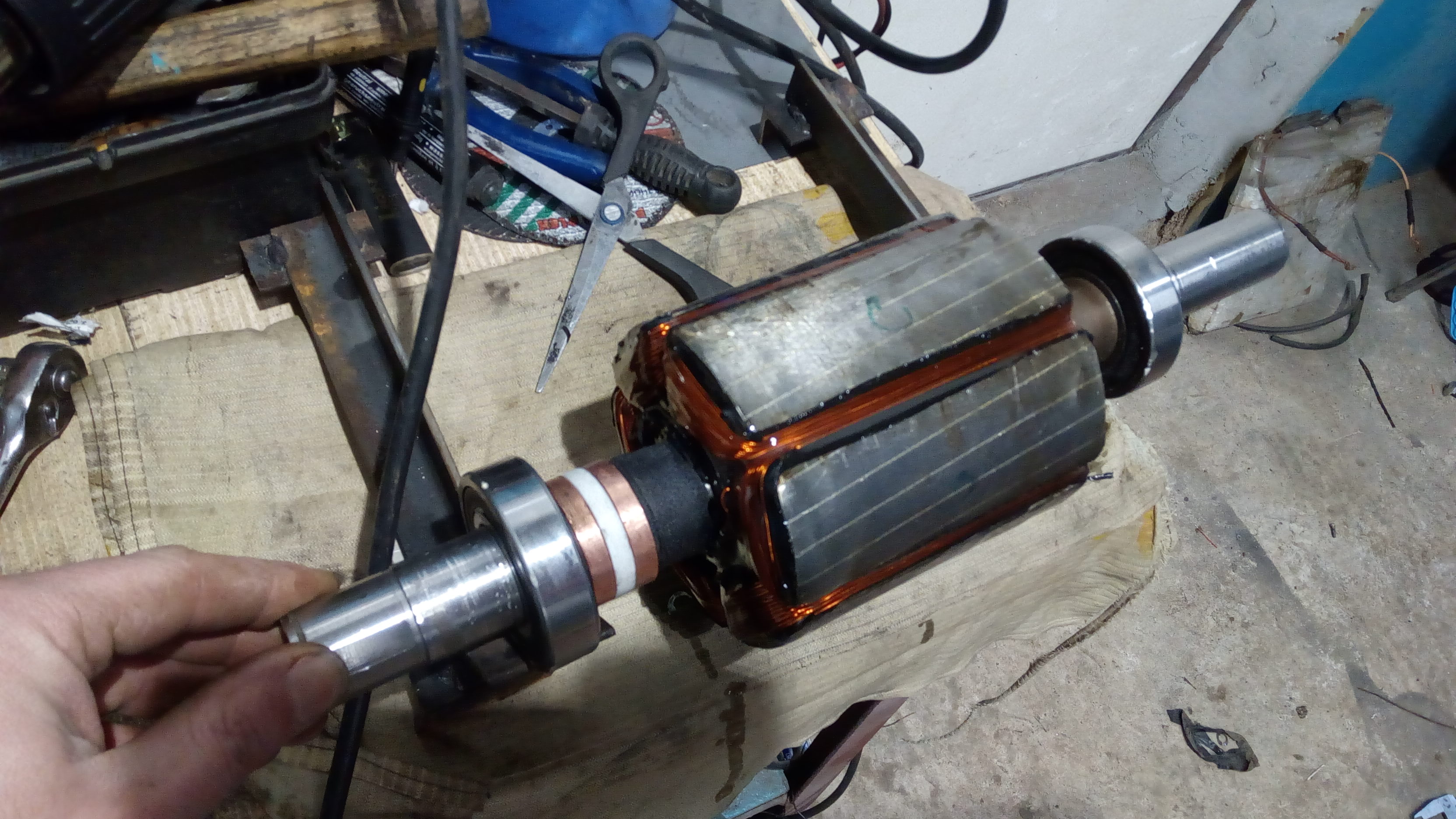

Починаю роботи над переробкой асинхроного 100-го мотора в синхроний без магнітів, хочю получить не меньше 8000об/мин , а там буде видно. Чого такі оберти спросите Ви? Тому що хочю збільшить передаточне число для кращого "ривка" з місця, це те що мені не хватає :) апетит приходе під чяс їди, авто їздить дуже не погано, і їздить постійно але з місця хочеться більше кВт вкачювать :) Далі буде.

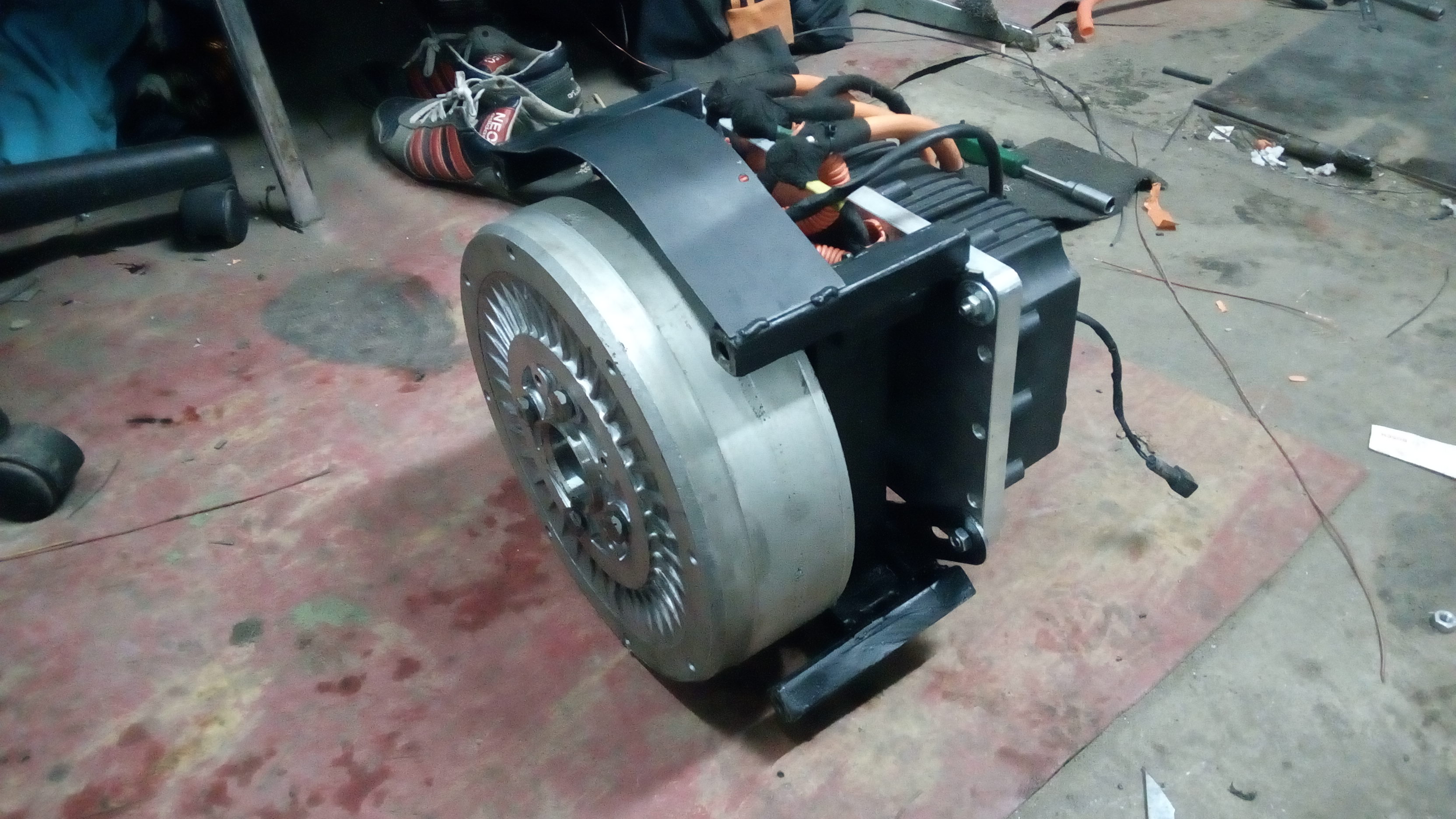

Давно не писав :) уже готовий тестовий ротор синхроного мотора (із асінхроного :) 3-5 днів і планую пробний запуск. І відео як крутиться після балансіровки

Завівся мотор !!!
