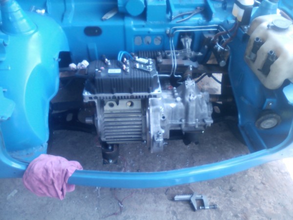

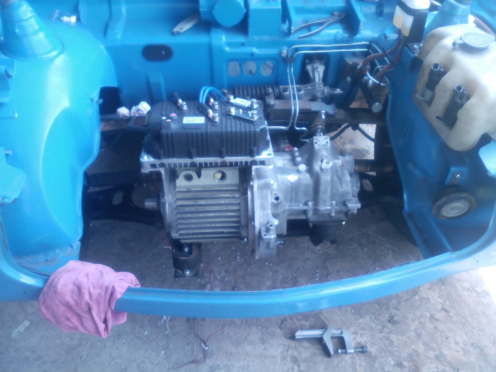

вы даже не можете себе представить,как я был рад,когда приехал контроллер!
все уже было почти готово для выезда,не хватало только его ...и мотор я сначала не ставил,чтобы проверить его отдельно.
софт на ноут стал без проблем ,в телефон я так досихпор и не поставил.хотя адаптер прикупил, все покрутил все работает!
на следующий день прикрутил все это дело к трабанту подключил кабеля и все поехало!
по итогу на четвертой передаче можно ездить везде,даже заезжать к моей мастерской оочень потихоньку,а то там через сад,за дом)

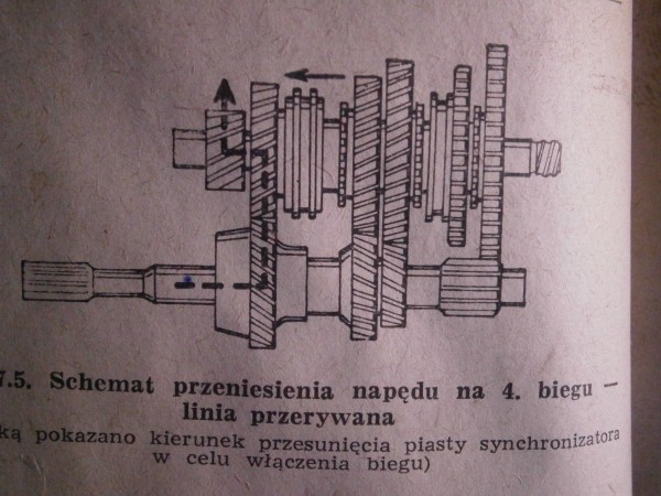

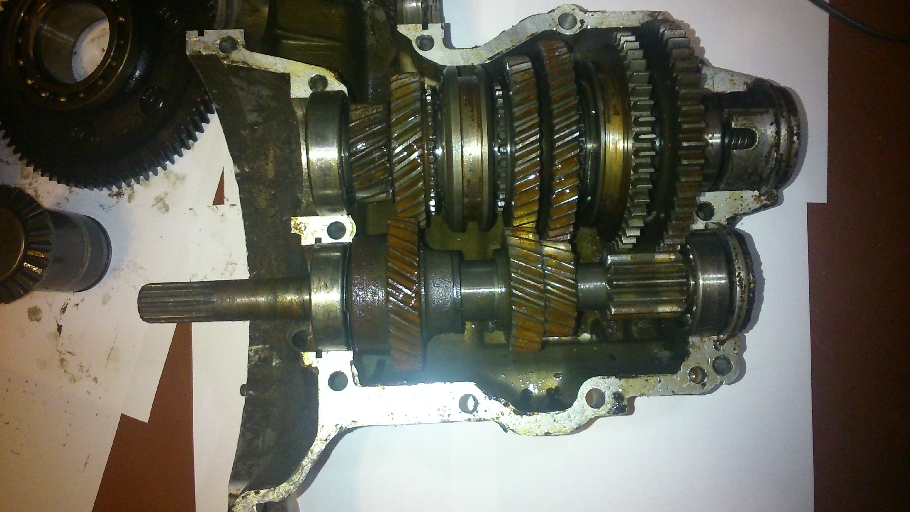

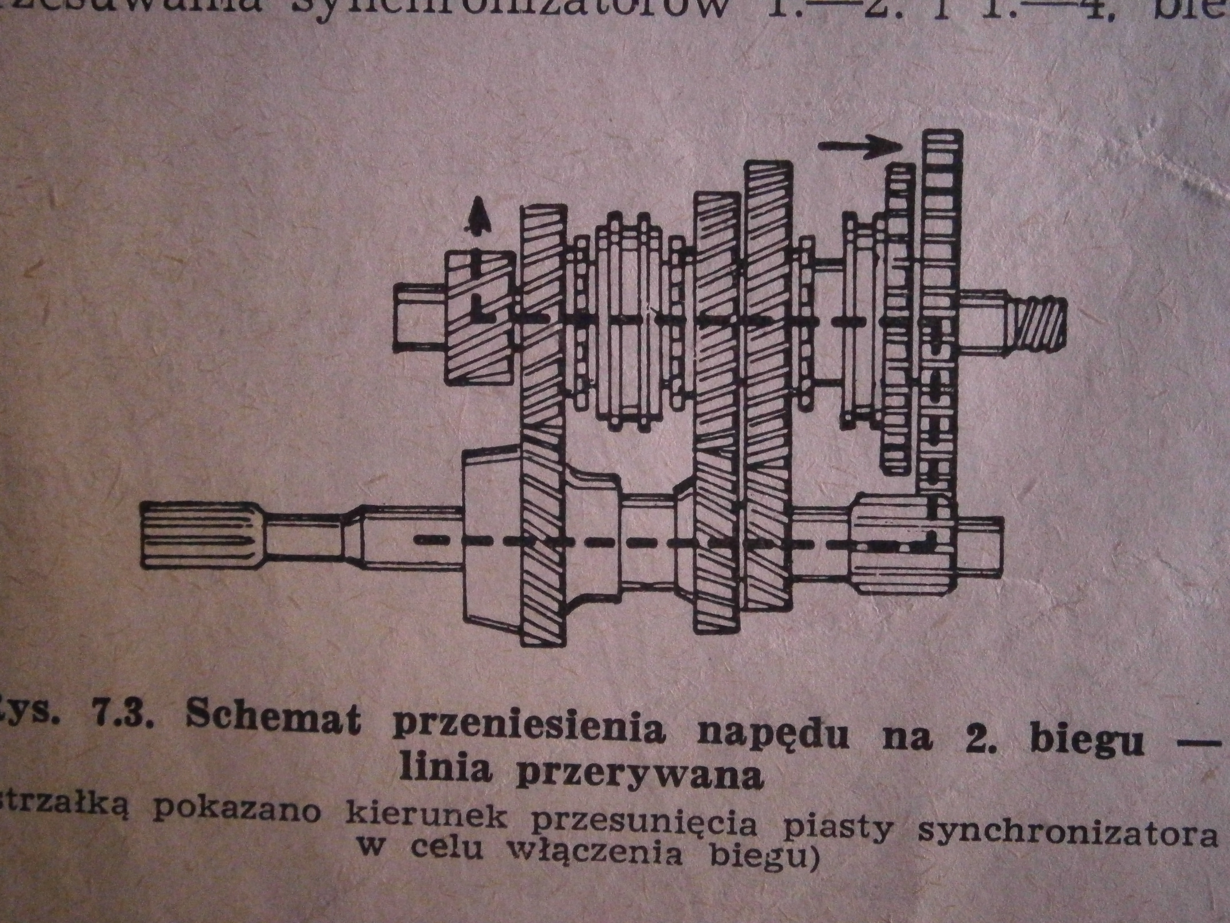

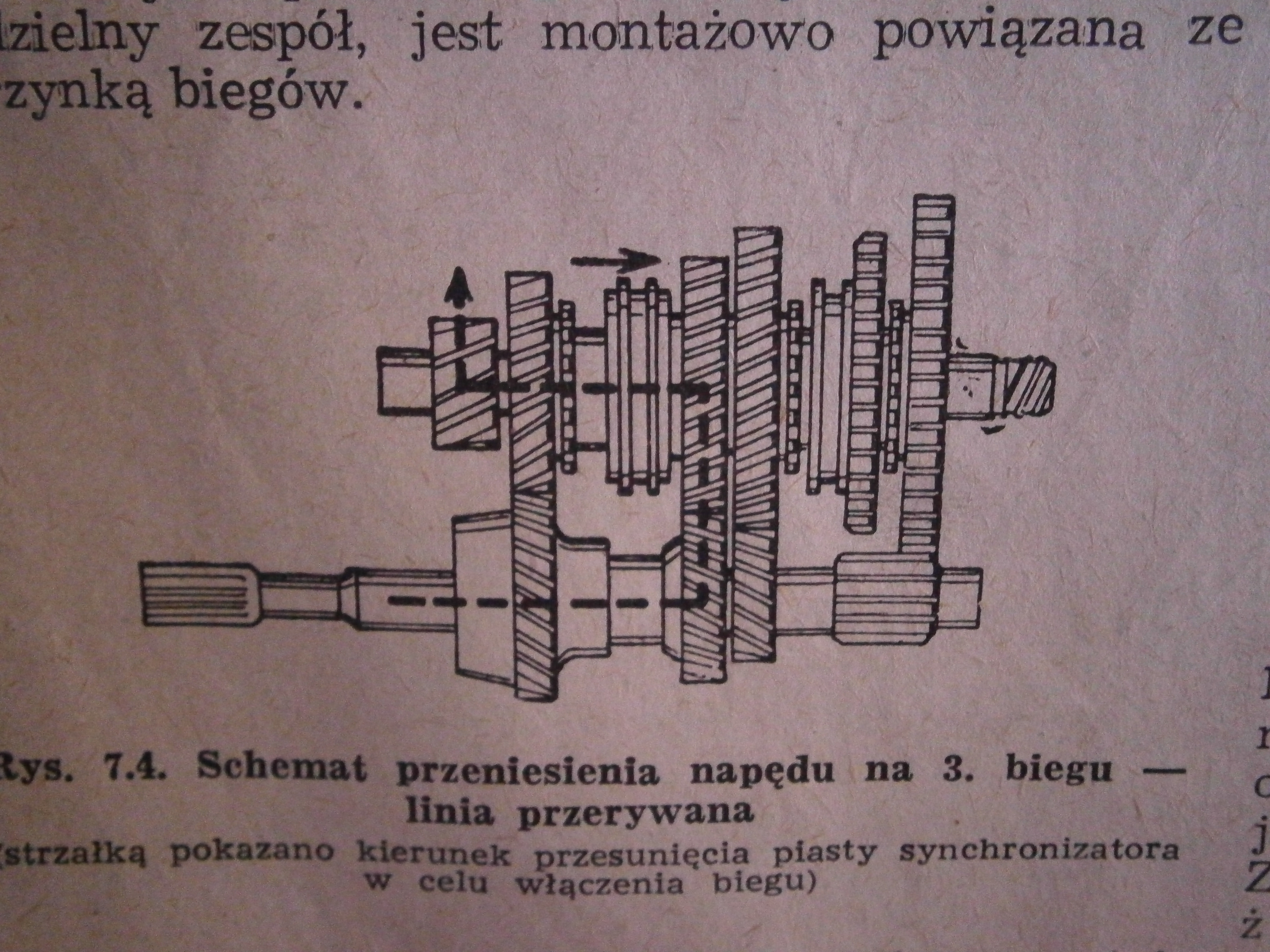

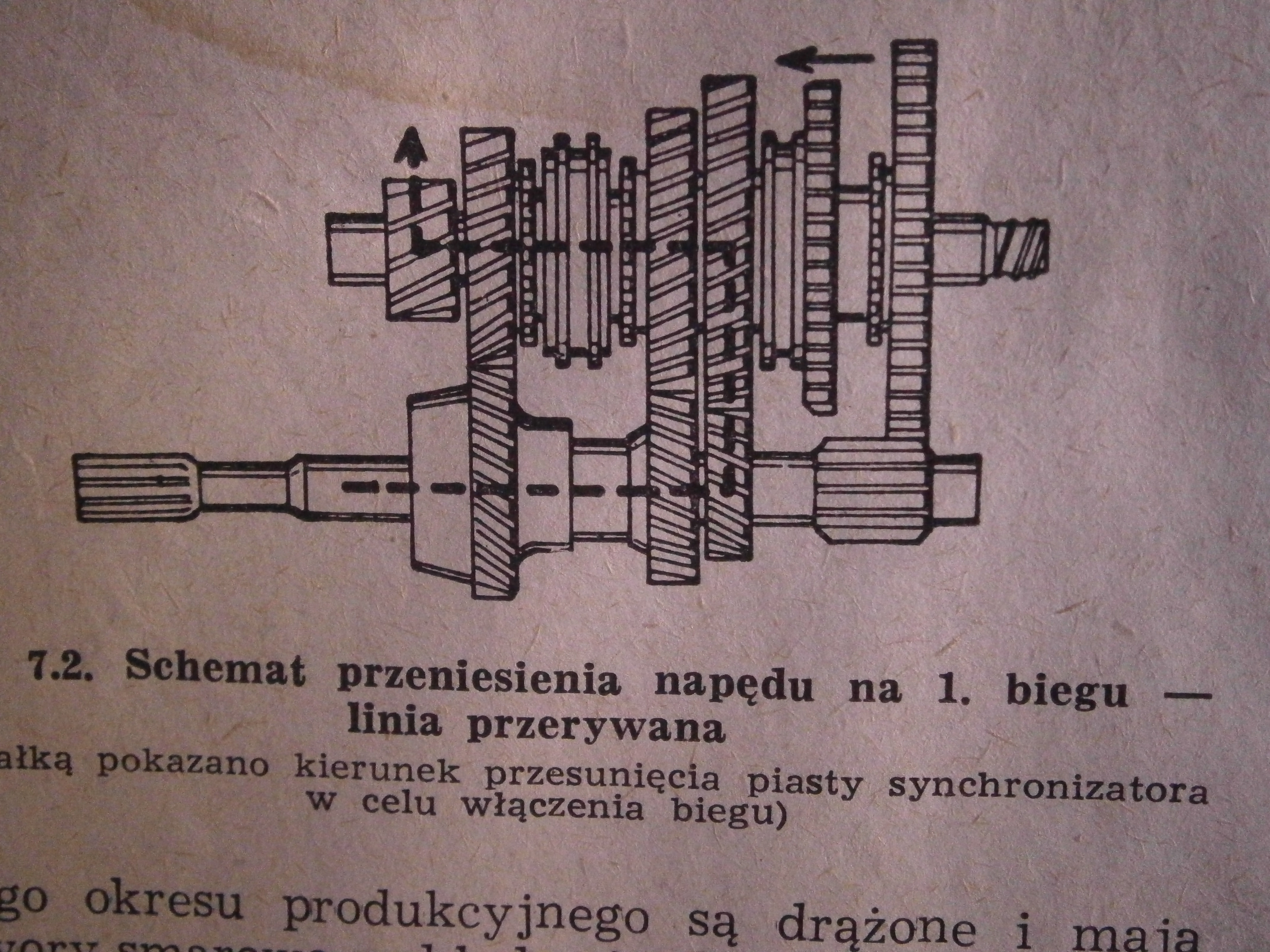

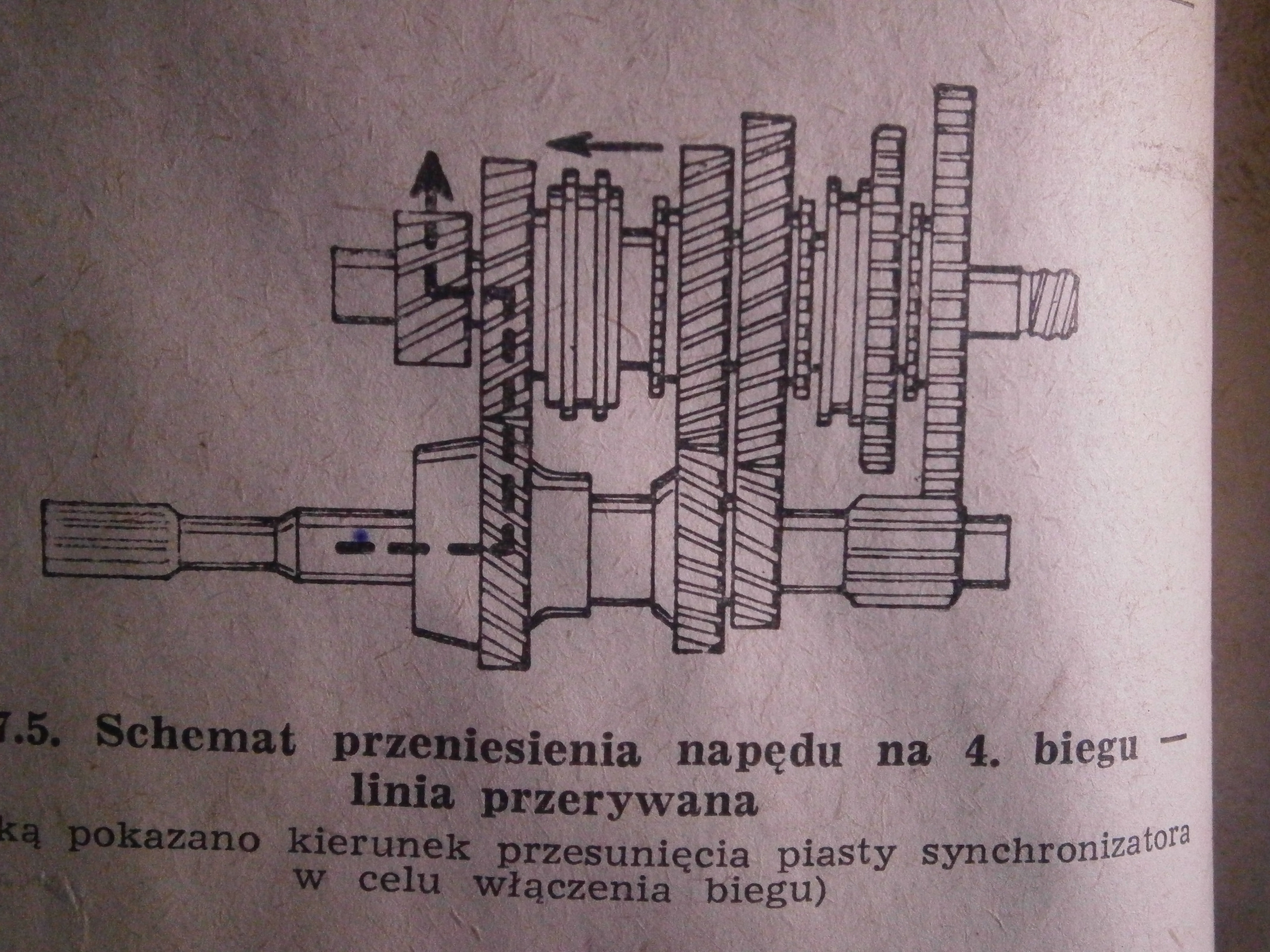

Нижний вал первая слева прокручивается в одну сторону и нормально крутится в другую. По схеме это 4 передача.
P4100120.JPG [ 5.41 МБ | Переглядів: 9961 ]
DSC_1126.JPG [ 2.57 МБ | Переглядів: 9958 ]
Востаннє редагувалось Trabant E Drive 01 серп 2017, 13:08, редаговано 1 раз.

да особо отчитываться пока не за что,езжу мало.пытаюсь все доделать...
из допилить, ща хочу разобрать коробку и вытянуть из нее первую и вторую передачи.но перед этим сначала опять возьму клещи.и померяю токи на разных режимах на разных передачах
из простых параметров,максималка на полностью заряженной батарее 100,мож чуть больше ток в режиме максимального разгона 130а разгон довольно динамичный.жигули не может догнать до 70 а дальше догоняет...,больше чем 20км за раз не проезжал мотор особо не греется правда я когда игрался с разгонами и рекуперацией моторчик разогрелся градусов до 50 и контроллер тоже. а если ехать спокойно то контроллер вообще холодный а мотор ну теплый ... пока еще ни каких измерений не делал
страгивание авто на четвертой передаче порядка 30 ампер.потом ток падает до 15-18а это если потихоньку..
по предварительным расчетам по проеханому километражу и уменьшению напруги на батарее если зарядить до 4в и разрядить до 3.6 должно хватить на 80км но это расчет.на практике не проверял
на данный момент проехал около 500 км,занят салоном,проводкой в общем всякой неинтересной фигней) и пытаюсь разобраться с документами

оооо.так у вас в коробке и синхроны с муфтами не такие как у меня и вал первичный тоже не такой.! наверное у вас коробка поновее
да.я понял прикол,с обгонной муфтой

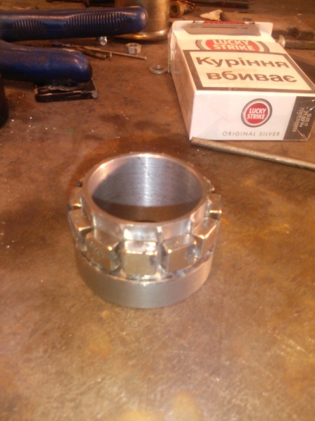

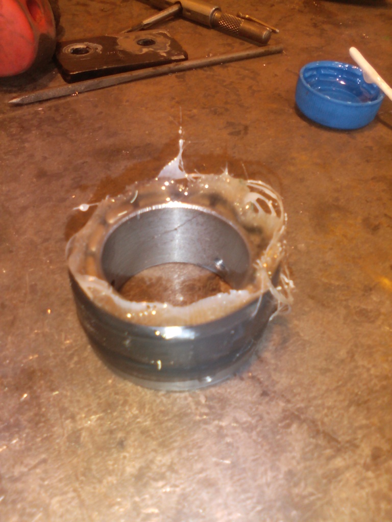

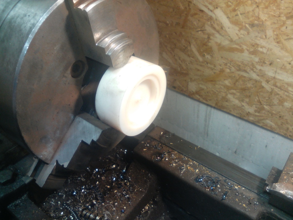

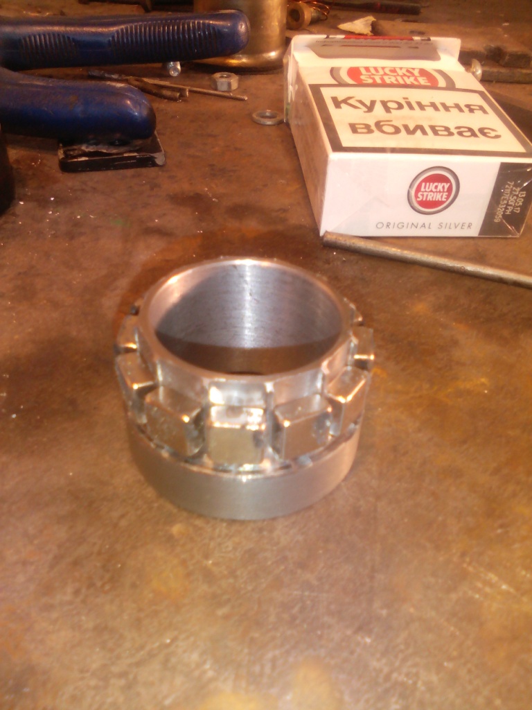

в какой-то момент. я решил что датчики холла в моторе могут неправильно стоять,хотя мотор работал нормально) ну не знаю так сталось.было решено сделть такой себе энкодер для мотора,у меня как раз были магниты 8х8х3,
в солид ворксе у меня уже был чертеж ротора,на базе этого чертежа получилось вырисовать на каком диаметре нужно установить маленькие магниты,чтобы они полностью повторяли большой ротор,то есть начало и конец полюса на диаметре 100мм (ну или сколько там по итогу на роторе получилось) совпали с началом и концом полюса на маленьком диаметре на магните 8х8...как-то сумбурно))))) но разобраться если нужно то можно))))))
по итогу была сделана приблуда (которая кстати и сейчас работает) благодаря ей каждый датчик можно регулировать.
с приблудой зажал мотор в токарный станок и давай его крутить.,и осцилографом все настраивать))) в общем получилось сделать все как на картинке на сайте келли
единственный момент.фоток с датчиками нету(но если кому вдруг понадобится.могу сфотать.все равно хочу разобрать все,чтобы из коробки лишние шестерни вытянуть...

XAOYAG писав(ла):
...Вы ошибаетесь в разъяснении принципа работы - обгонная муфта стоит между сцеплением и первичным валом,вернее первичный вал как бы составной - "шлицевой перчик" заканчивается обгонной муфтой,далее набор шестерен всех передач и т.д. То есть муфта может разъединять (естественно в одну сторону) всю кпп,а не отдельные передачи. К тому же должна быть ещё и принудительная блокировка муфты.
Лев писав(ла):
так как он двухтактный,и если мы бросаем газ,то бенз не подается и соответственно масло тоже ,коленвал не смазывается...
...точно так,чтобы не было масляного голодания...
Это я потому такой умный :mrgreen: ,что на Баркасе такая же схема...

#40037Повідомлення 01 серп 2017, 20:10
Вообще то я просто хотел сказать какая шестерня работает как фривил, а не пояснять принцип а вы почему то решили что я ошибся, а потом героически исправили. Наверное проблема в том что кто то невнимательно читает а не в том что я что то не так пишу. А в доказательство вашей неправоты вот вам еще фото, берите и поясняйте как оно работает.
А для особо неверующих могу снять еще и видео. Баркас не трабант
P4100121.JPG [ 5.59 МБ | Переглядів: 9891 ]
P4100122.JPG [ 5.57 МБ | Переглядів: 9891 ]
P4100123.JPG [ 5.39 МБ | Переглядів: 9891 ]
