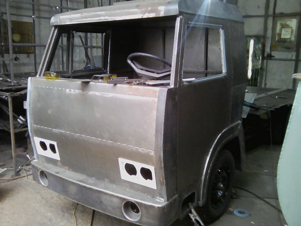

#65852Повідомлення 15 вер 2018, 07:44
Двери оказались очень трудоёмкой частью машины, долго не могли определиться каким способом сделать проштамповку у окна с закруглениями по краям. В итоге на прямых частях поставили фрагмент профнастила, а скругления в углы изготовили сами. На фото ещё нет перемычки между форточкой и окном.
IMG_20180914_180425.jpg [ 762.23 КБ | Переглядів: 11591 ]

Доводим до ума оконные проёмы, завтра должны закончить обе двери.
IMG_20180919_173258.jpg [ 911.34 КБ | Переглядів: 11443 ]

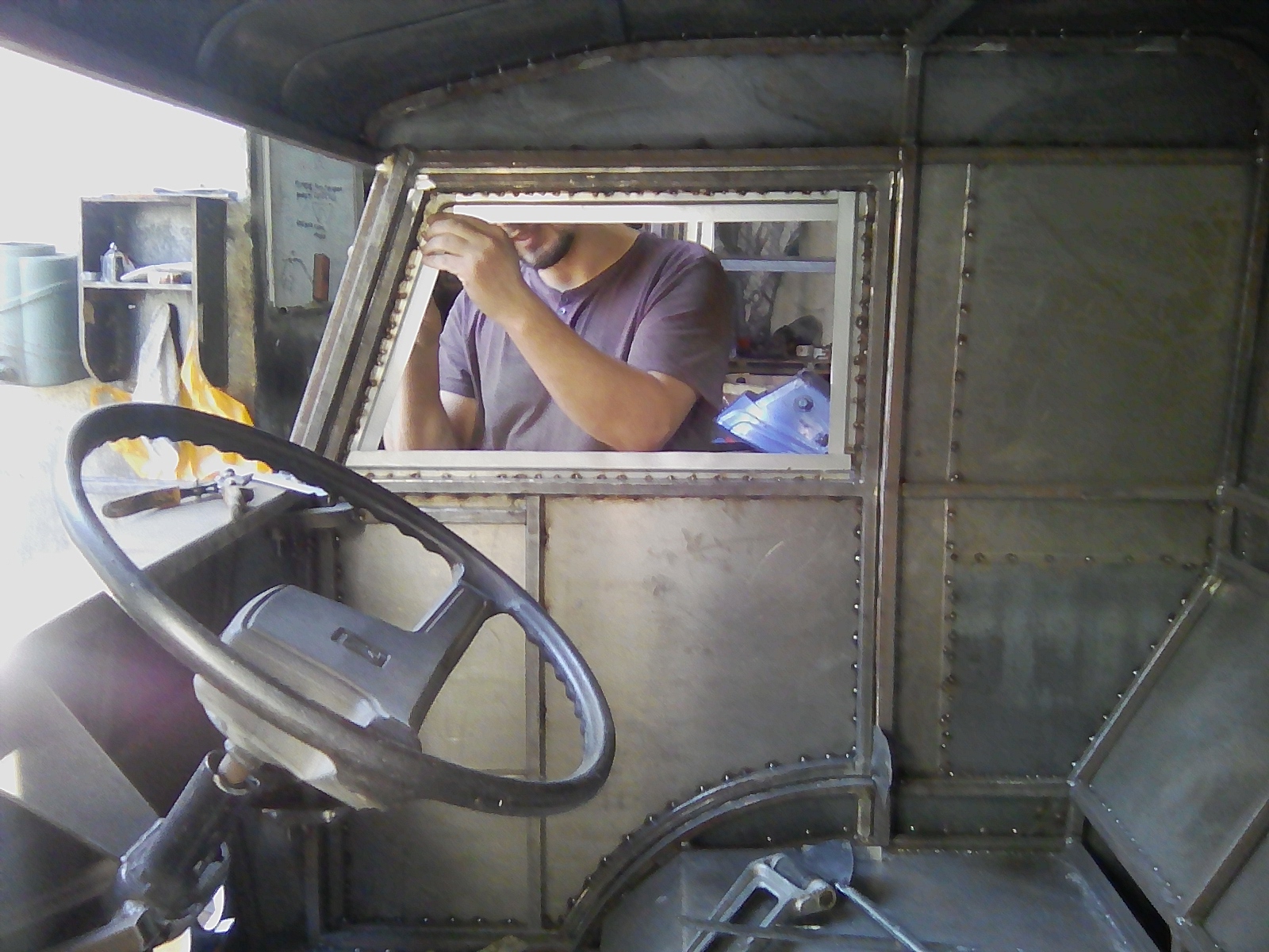

Процесс изготовления оконных рамок и вид кабины изнутри.
IMG_20180920_101810.jpg [ 751.17 КБ | Переглядів: 11413 ]

Шота Ишхнели писав(ла):
а размер бокового окон не маленький ?
обзор вниз не будет ограничен?
#66123Повідомлення 20 вер 2018, 14:37
Обзор вниз естественно будет ограничен. Но это же не полноразмерный камаз, зачем ему обзор вниз? Окно ведь не высоко.
