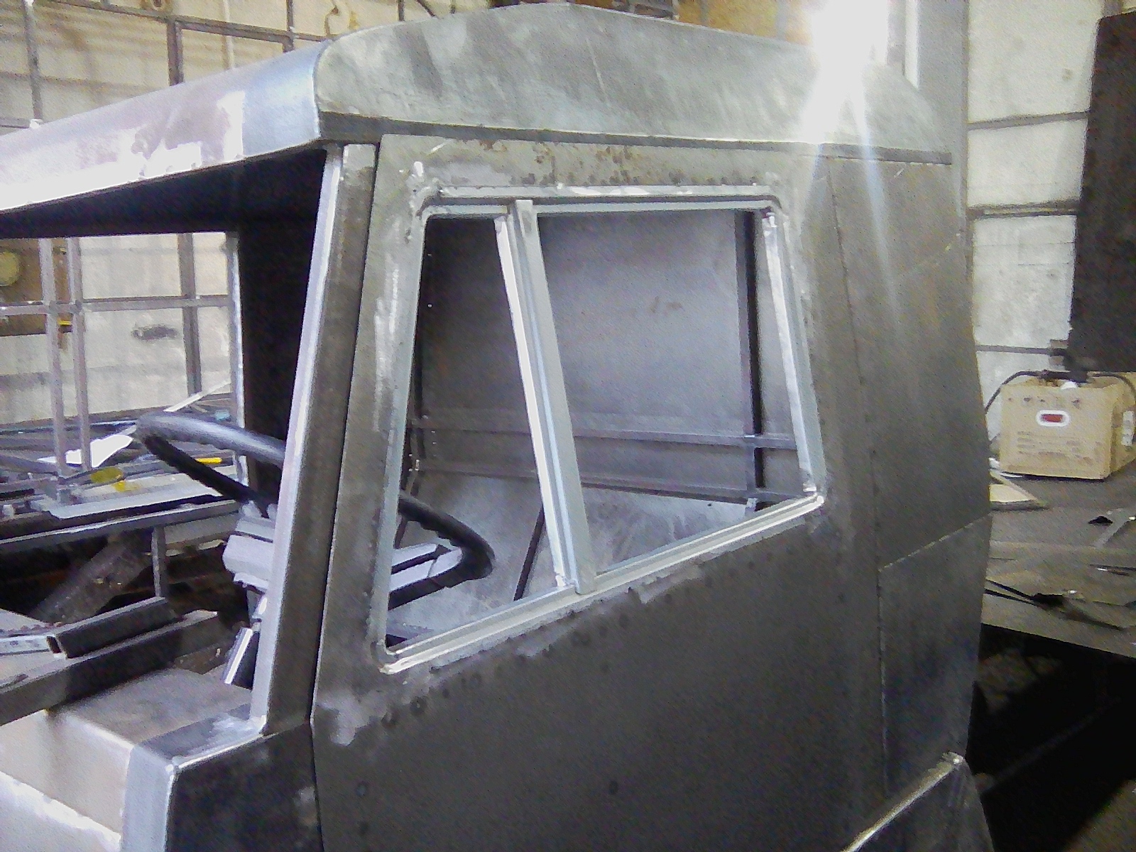

#65852Повідомлення 15 вер 2018, 07:44
Двери оказались очень трудоёмкой частью машины, долго не могли определиться каким способом сделать проштамповку у окна с закруглениями по краям. В итоге на прямых частях поставили фрагмент профнастила, а скругления в углы изготовили сами. На фото ещё нет перемычки между форточкой и окном.

#65942Повідомлення 17 вер 2018, 11:54
Ветеран руху
Звідки: Киев Киев
Как по мне, так сильно много убито времени на "красивости" кабины.
А в целом - МОЛОДЦЫ !!!
интересные и хорошие вещи делаете!
Удачи вам !

#66060Повідомлення 19 вер 2018, 17:58
Доводим до ума оконные проёмы, завтра должны закончить обе двери.

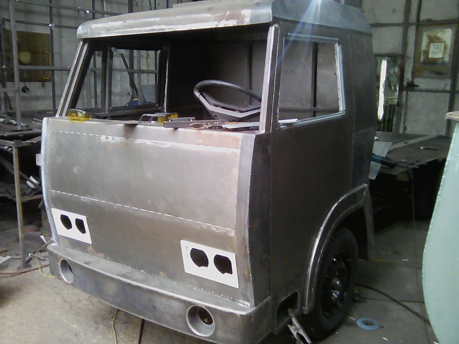

#66110Повідомлення 20 вер 2018, 10:27
Процесс изготовления оконных рамок и вид кабины изнутри.
IMG_20180920_101810.jpg [ 751.17 КБ | Переглядів: 11430 ]

#66122Повідомлення 20 вер 2018, 14:28
Ветеран руху
Звідки: Киев Киев
Шота Ишхнели писав(ла):
а размер бокового окон не маленький ?
обзор вниз не будет ограничен?
#66123Повідомлення 20 вер 2018, 14:37
