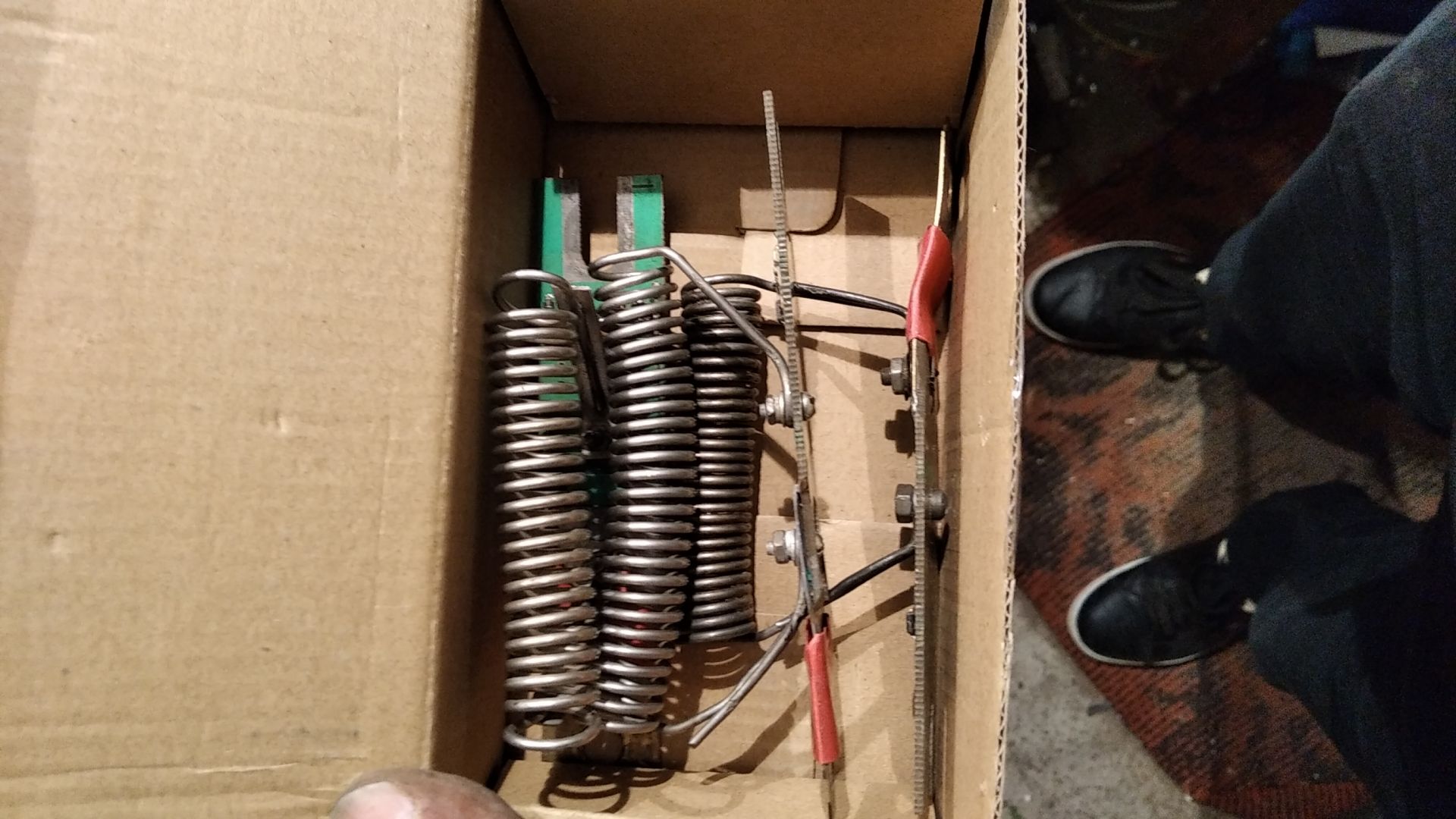

А балансиров тут много, есть даже не распакованые, Михалычу присылали, он их наверно не успел поставить всех.
IMG-3b5588bd4ec1579c2446f3070691343d-V.jpg [ 245.09 КБ | Переглядів: 13040 ]

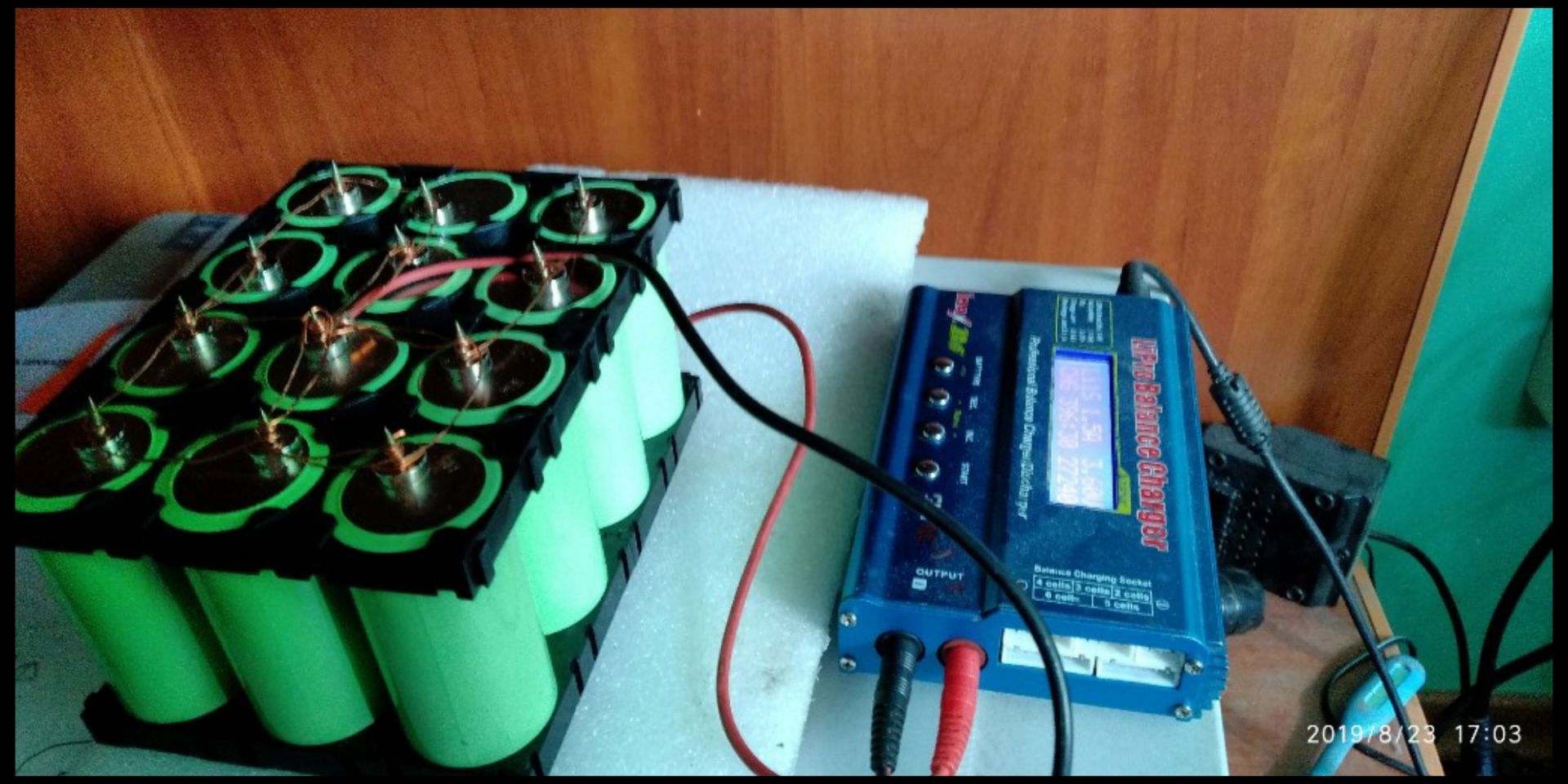

Звідки: Minsk, Great Litva
Та норм он заряжается, главное не просто запараллелить, а запараллелить и зарядить, после чего можно собирать последовательно с БМС и даже без неё. У меня так собраны модули. Сначала зарядил все параллельно, затем каждую протестил и собрал последовательно 4S3P. В параллели брал три штуки с самой большой емкостью, с самой малой и среднюю. Таким образом все параллели примерно одной емкости. Катаюсь потиху на работе на этой батарее, уже десяток раз заряжал. Не разбегаются
Коментарій до файлу: Параллельный заряд.
Screenshot_2020-06-25-19-17-52-694_com.alensw.PicFolder.jpg [ 214.95 КБ | Переглядів: 12831 ]
