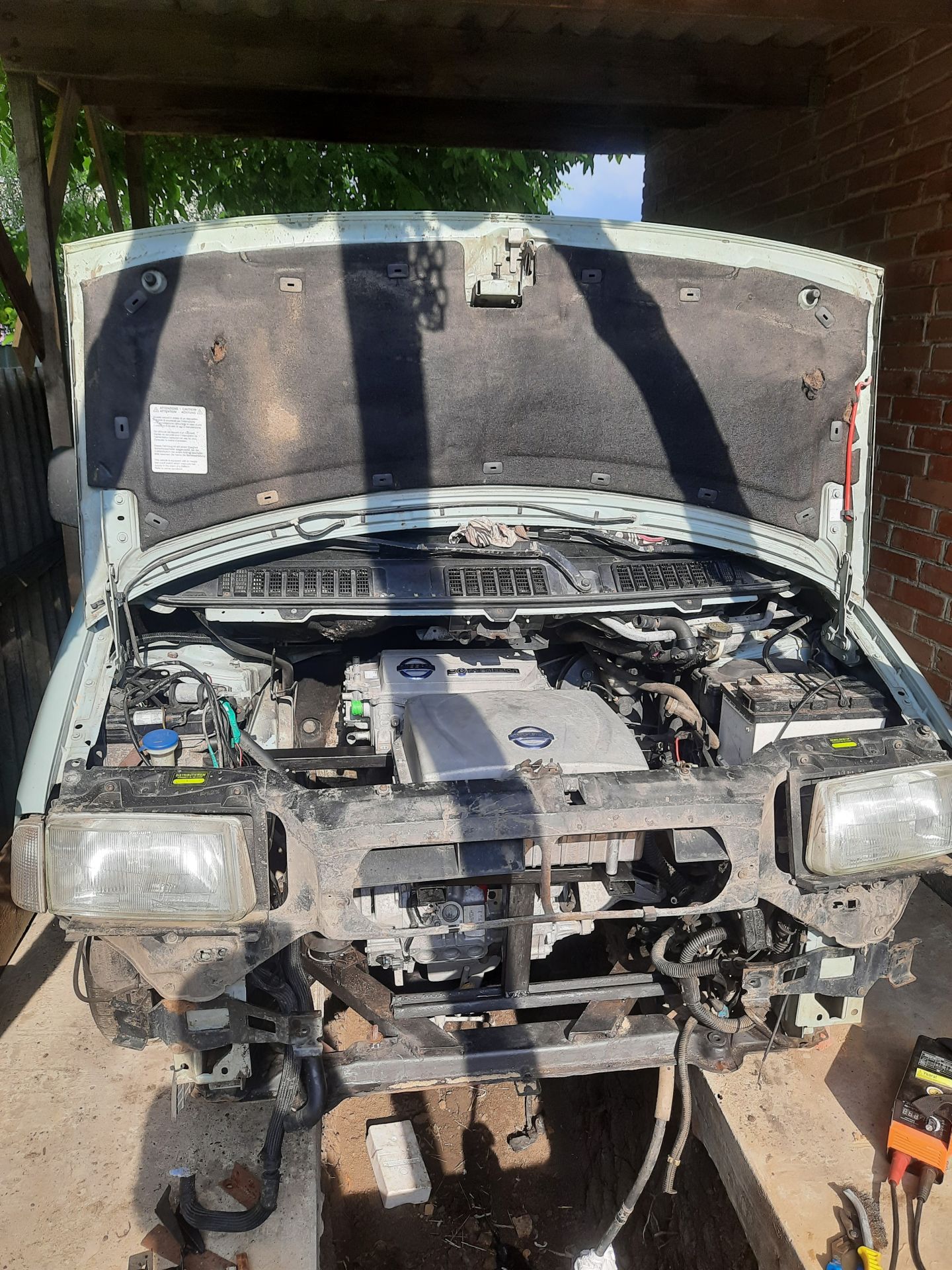

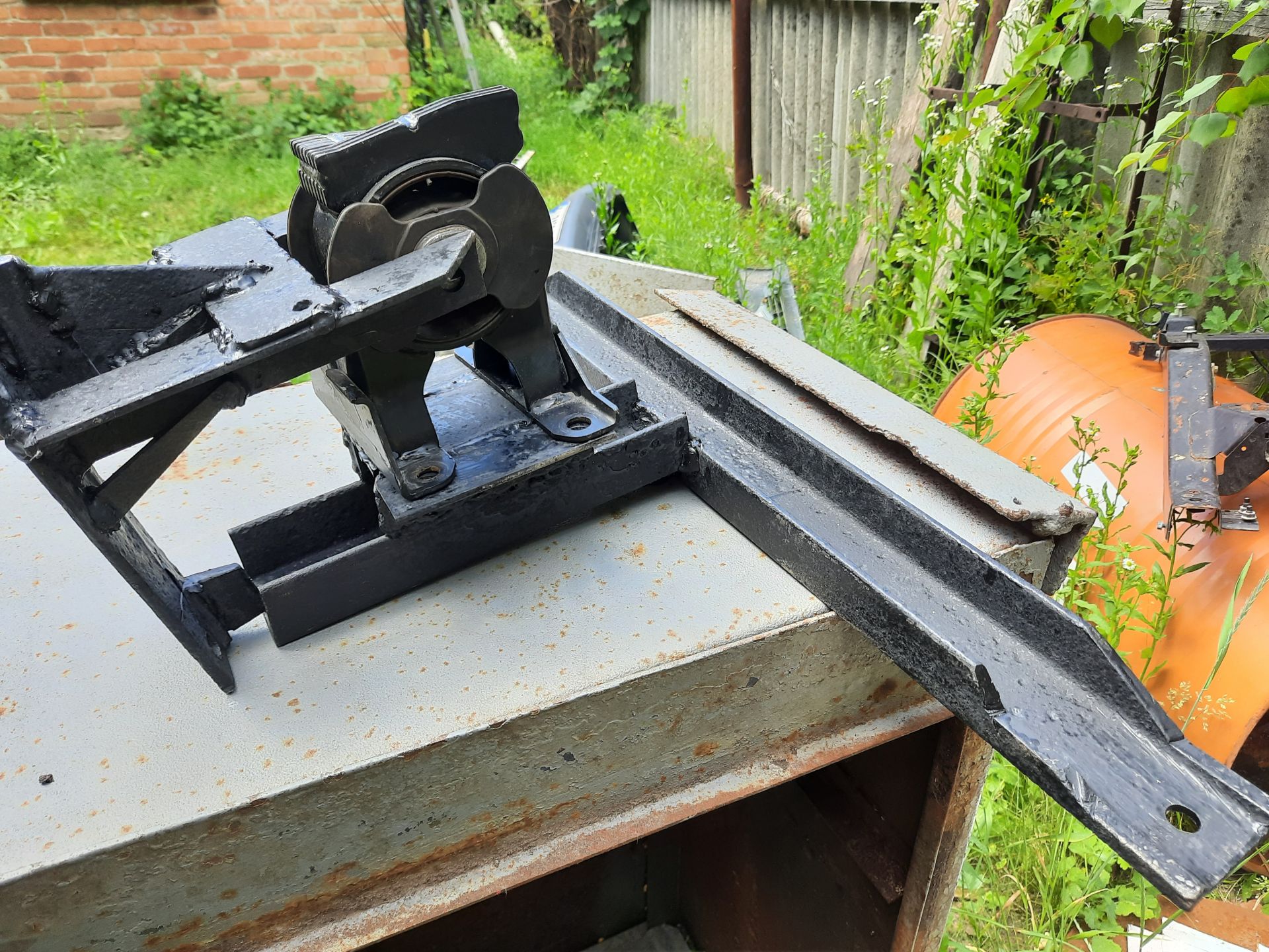

Добрый вечер. Работаю понемногу, закрепил стационарно двигатель.
Коментарій до файлу: Изготовил крепление под заднюю опору.

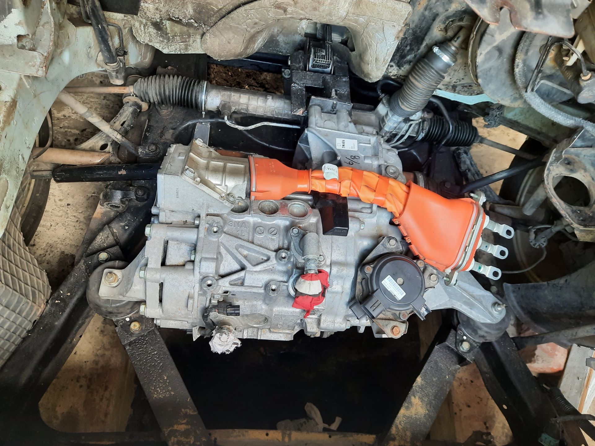

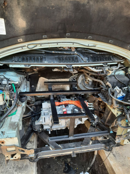

Сделал раму для ПДМ и инвертора.
20220628_130533.jpg [ 464.38 КБ | Переглядів: 15088 ]

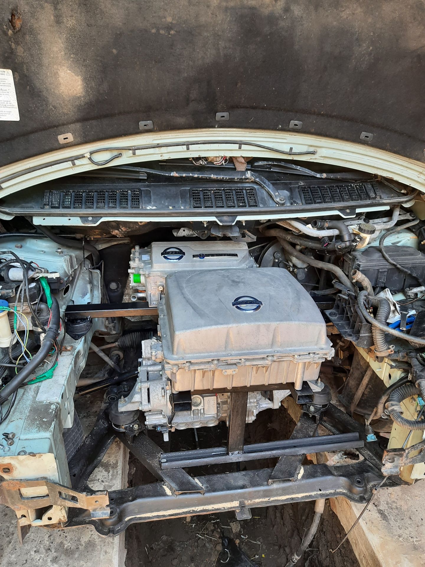

Прикинул, все ли помещается. Слева внизу будет ГУР.
20220628_130948.jpg [ 555.5 КБ | Переглядів: 15088 ]

Всё пральна, родной за больше денег можно сдать чем с Таврии купить :D
А шо это швеллера спиной к низу лежат? Мнекацца на ребро они были бып функциональнее :?

PDM з нового ліфа , а мотор і інвертор - зі старого?) :)
більше 50000 на електротязі >
 Заголовок повідомлення: Re: Peugeot Expert Полтава
#127570Повідомлення 04 лип 2022, 10:19
Звідки: Хутор возле Диканьки.
Дякував (ла) 76 Подякували 45
Balamut писав(ла):
Так. І контроллер Дмитра.

Лепил из того что от деда осталось. Материал стали хороший, толщина тоже. Я понимаю что на ребро всегда лучше, но должно выдержать.
