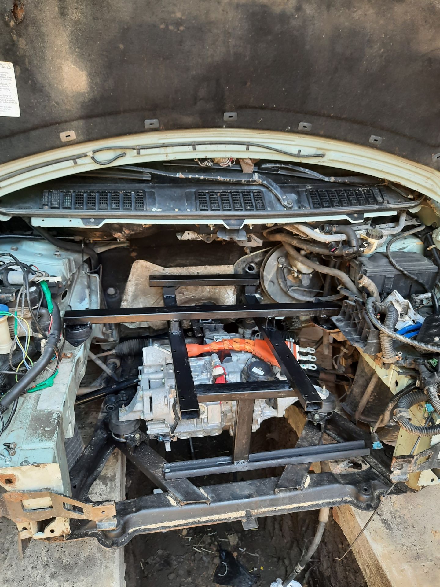

Добрый вечер. Работаю понемногу, закрепил стационарно двигатель.
Коментарій до файлу: Изготовил крепление под заднюю опору.

Сделал раму для ПДМ и инвертора.
20220628_130533.jpg [ 464.38 КБ | Переглядів: 14531 ]

А шо это швеллера спиной к низу лежат? Мнекацца на ребро они были бып функциональнее :?
Лепил из того что от деда осталось. Материал стали хороший, толщина тоже. Я понимаю что на ребро всегда лучше, но должно выдержать.
