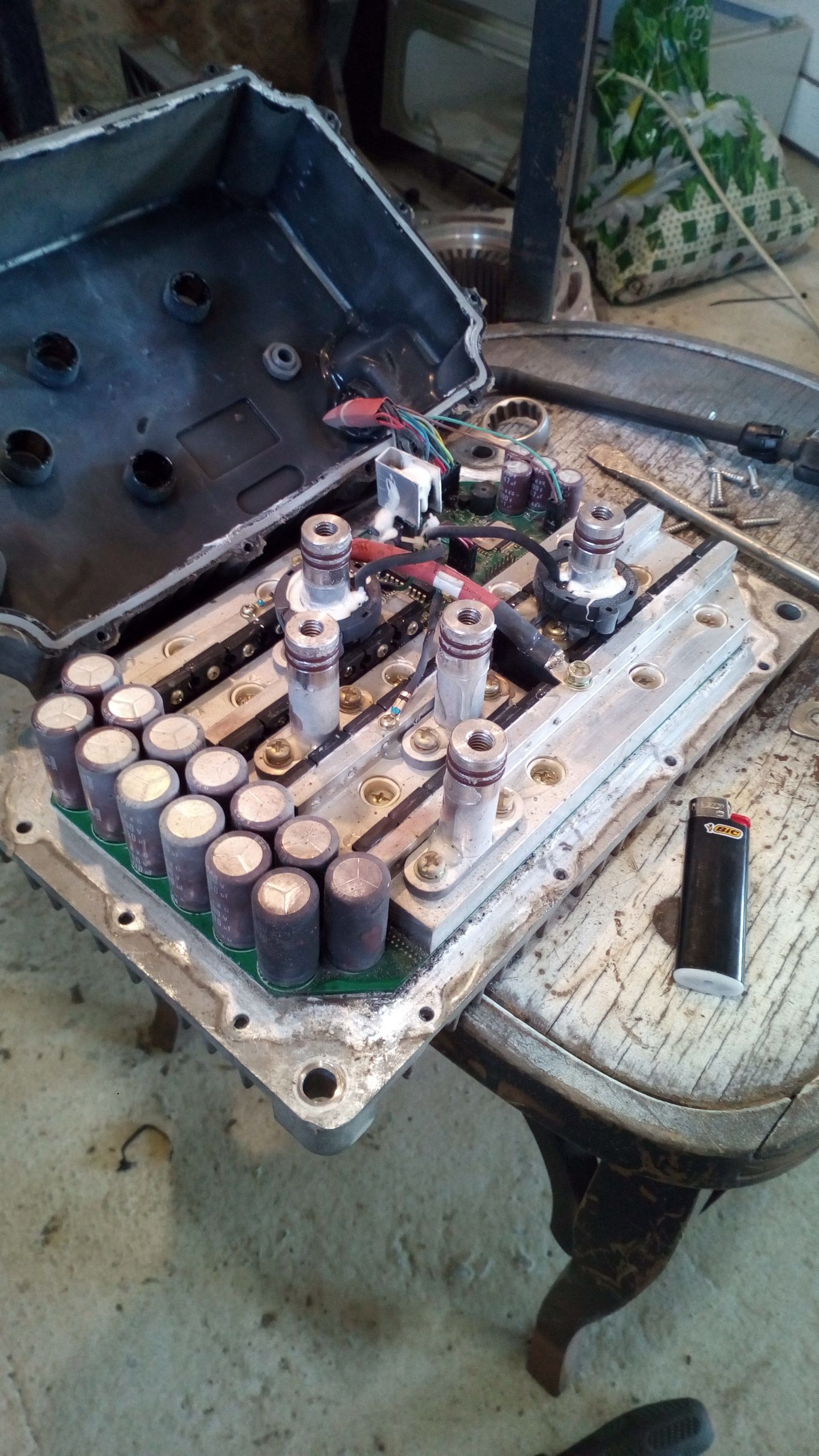

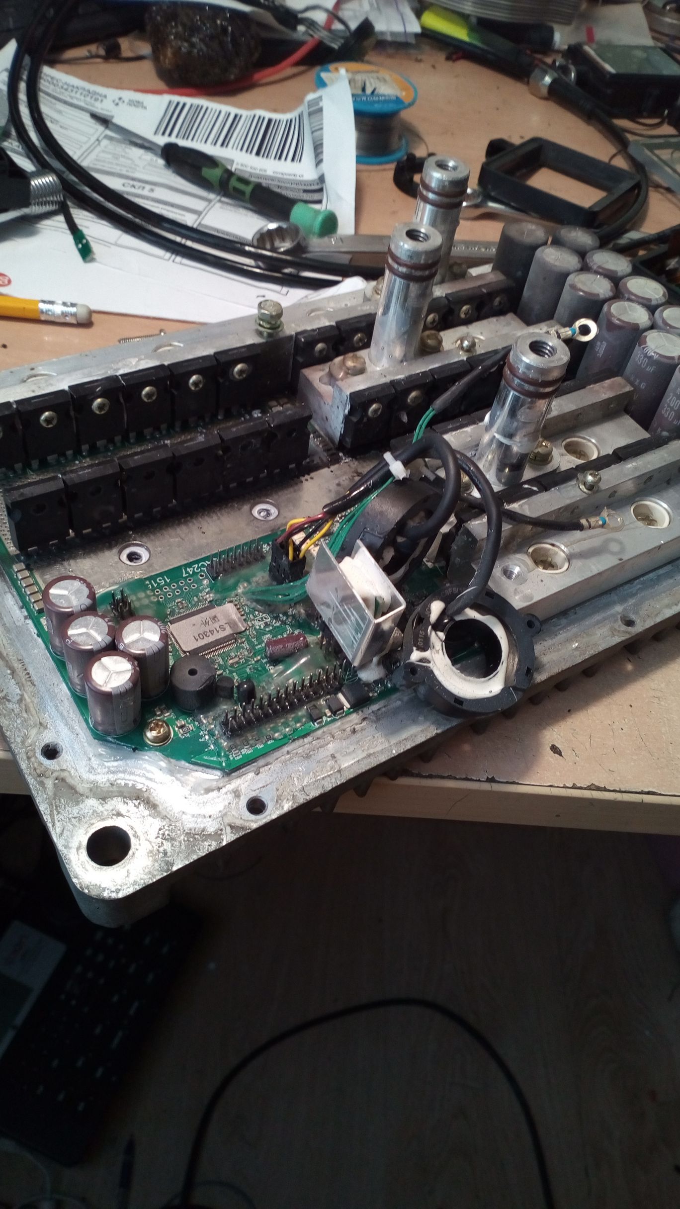

разобрал сегодня контроллер)
визуально сгорели три плеча,а три выглядят как целые)))))),внутри воняет амперами,и все нужно мыть...

...ты бы зажигалку-то убрал,а то подпалишь опять шо-нибудь... :P :P
 Заголовок повідомлення: Re: Трабант Электро (Лев, Запорожье)
#60846Повідомлення 16 черв 2018, 17:27
Так уже всё спалено! :mrgreen:
Гореть больше нечему!

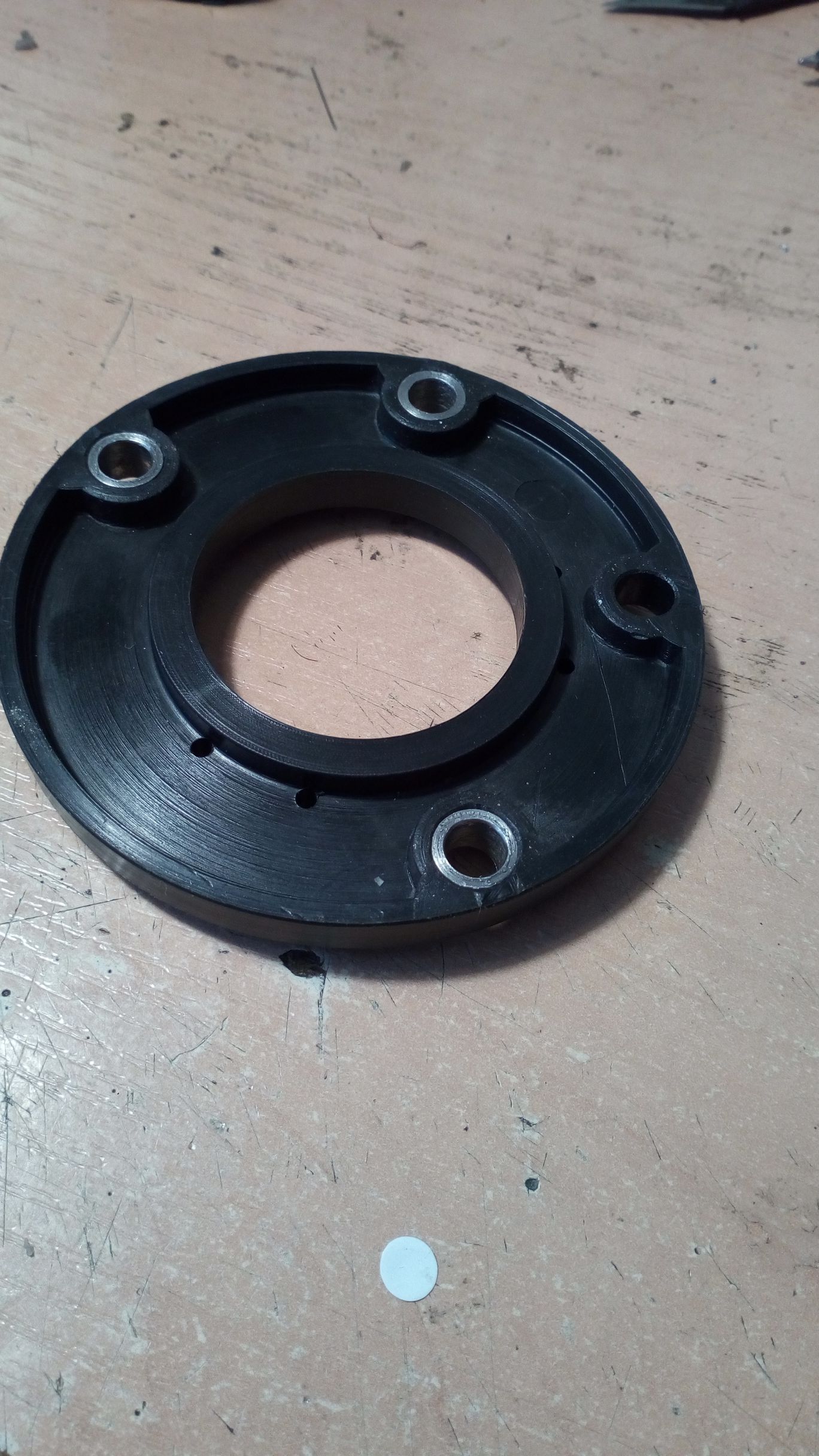

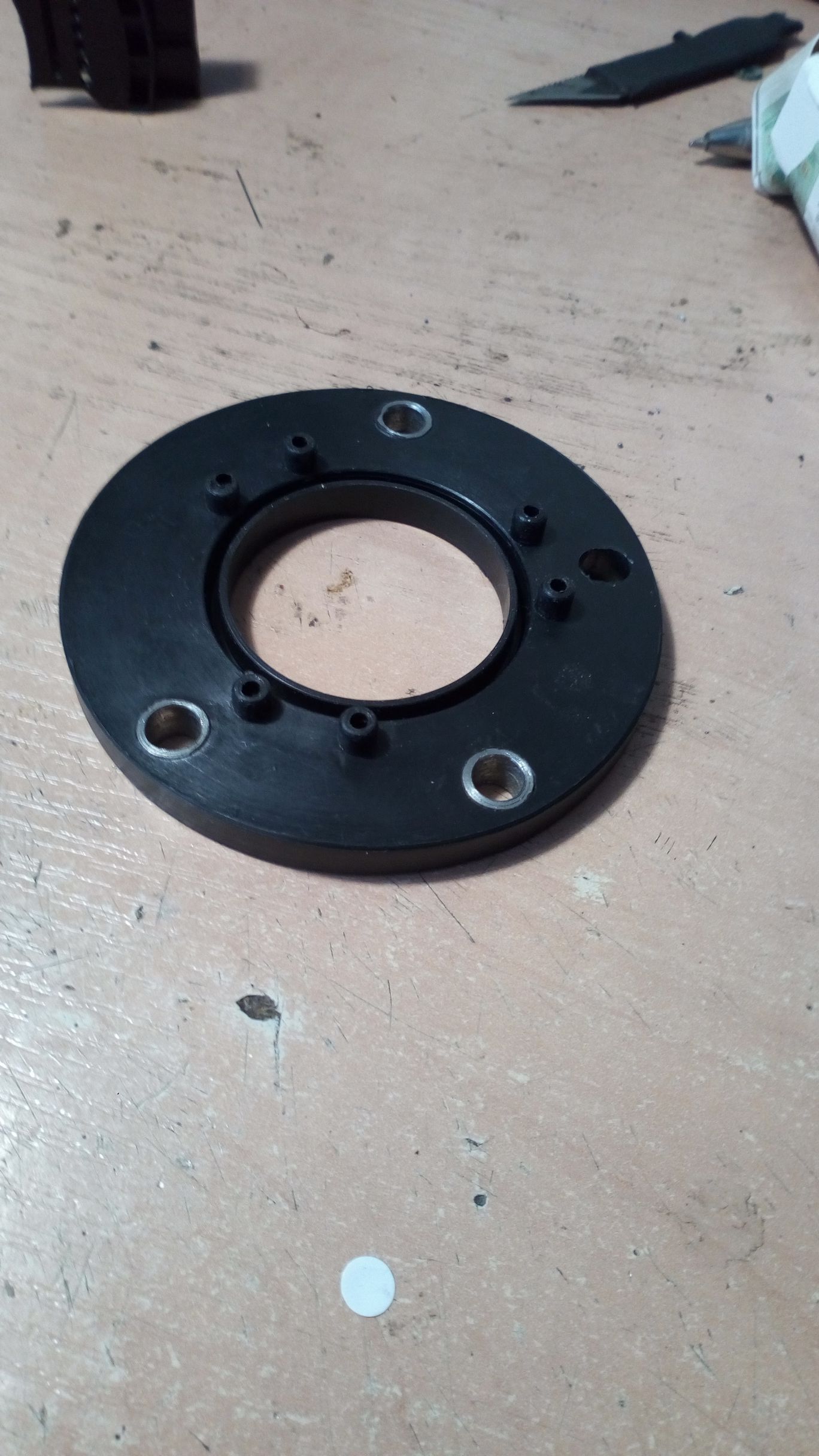

сегодня отлил опытный образец вставки для датчиков холла в лиф-мотор...конструкцию пришлось немного изменить,а то та была не оптимальна под литье,слишком толстые перемычки сделались бы не красивыми при усадке...а утоньшить нормально не вышло...сделал дизайн мостиком,с усилениями в нужных местах...при этом толщина материала получилась везде приблизно одинаковая,что в последствии дало ровную деталь...
в целом все получилось,нужно немного доработать..завести утолщение в районе крепления штатного разъема, сделать крепления под провода,и сделать утолщения в районе отверстий крепления плат..ну это можно и не делать.но с ними фирменее будет...
