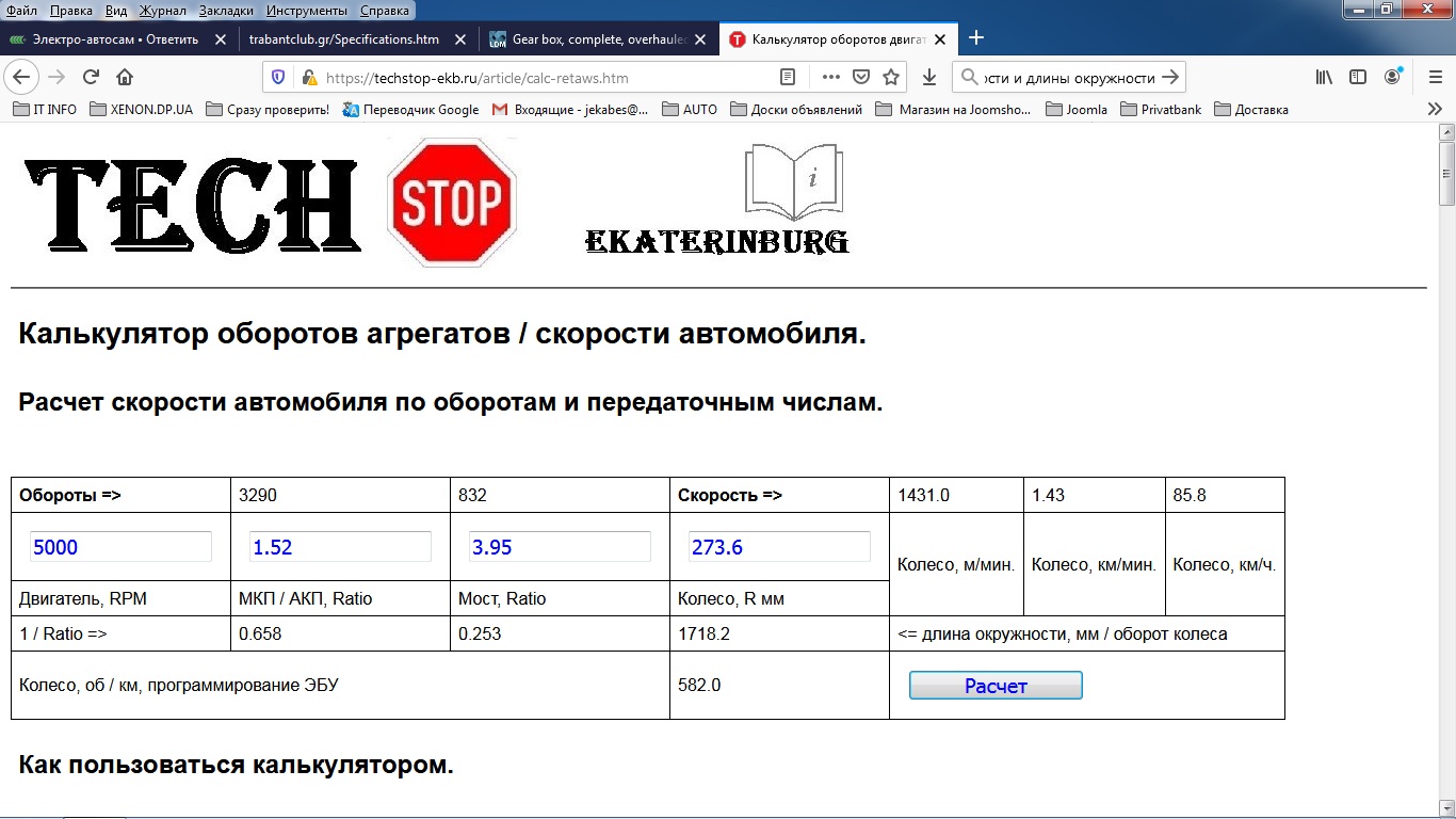

Сегодня разогнался на 3й передаче по спидометру, до 85км/ч. Скорость конечно по GPS будет отличаться, ну километров на 5 максимум. Здесь важно понимать сам прикол, перекрутка двигателя по оборотам примерно в 2 раза, а это около 5000об/мин.
Коментарій до файлу: Резина R13 155/70
калькулятор скорости и оборотов.jpg [ 230.08 КБ | Переглядів: 10876 ]
>Ccылка на калькулятор<
Передаточные числа КПП Trabant брал ЗДЕСЬ и ЗДЕСЬ.
Комфортно можно ехать 70км/ч. Проблемы начинаются при довольно резком торможении. Машина начинает рыскать немного. По-этому сильно разгоняться и дышать кому-то в зад не стоит))
Тестировал машину при почти полностью максимальном резком торможении - машину ставит боком. Но мы про это никому не скажем ;)
В целом динамика торможения вполне приемлемая. Держатся в скоростном потоке легко. В случае экономии электроэнергии - отваливаю в правый ряд и плетусь 50км/ч. Но такое редко)) Да, машина не для гонок (пока что) :roll:

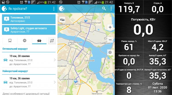

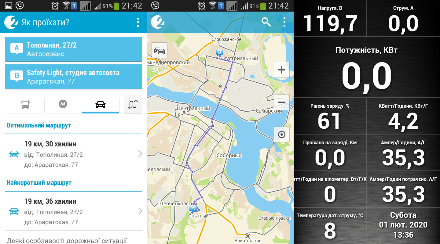

Сегодня катался на левый берег по делам.
Коментарій до файлу: туда-сюда 38км
19км.jpg [ 219.39 КБ | Переглядів: 10803 ]
Суббота, куча светофоров и в принципе рабочий день. К тому же моросил дождь, по-этому активно юзал ИК печку на потолке и дворники. Заметил, что при 55-60км/час минимальный расход по амперметру)) Средний расход получился 110Вт.ч/км. Старался использовать накат, но на обратном пути на правый берег, много энергии забирает подъём... в целом как по мне всё по стандарту. Иногда давал хорошо под 80км/час(трудно сдерживать своё преимущество в первом ряду на светофоре 8) )Ещё засёк напругу на батарейке до и после. 126.4В(~3.95В) До, и 119.7В(~3.74В) После.
Обычно заряжаюсь до 130В(~4.06В), и приезжал когда-то при 115В(~3.6В). Нижний порог отключения в BMS настроен на 3.5В. Это всё без каких либо подогревов. Спидометр к PowerWatcher если что, так и не подключен(всё никак, штатный ведь работает) :roll: Кстати! Машина без заднего сиденья)) В понедельник вечером обещают закончить перетяжку. Водительское кресло слеплено из двух. Рама от одного, поролон от другого)) В целом всё будет под завод, без смартов и рекар))

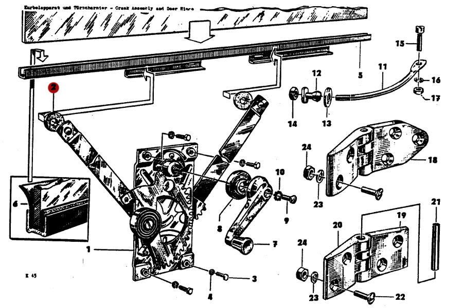

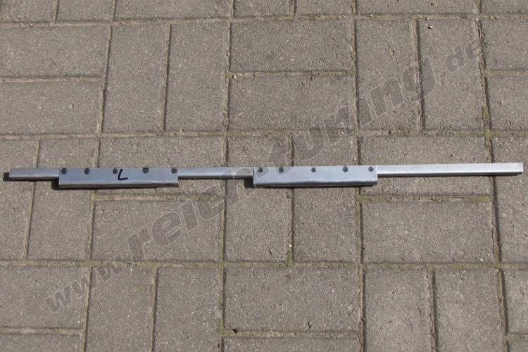

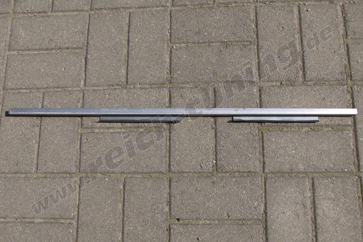

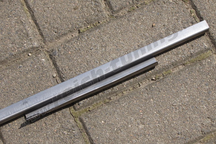

- Сделать открывающееся водительское стекло...
Продолжаем))
Сегодня меня обрадовали, что сидухи будут не завтра, а только в среду. Ну это бывает.

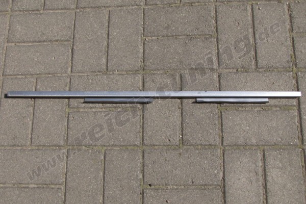

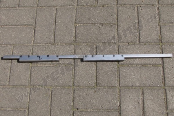

Следующий подпунктик планов на год 2020 - это реанимация водительского стеклоподъёмника))
Ну серьёзно. У других людей таких проблем не возникает, так как доноры достаются укомплектованными(конечно если это не кастом самоделка). А у меня нет)) Нет, вот такой железки за 15€ или даже за 36,50€ если оцинкованная. + доставка в Украину 15€.
На олх пока глухо, но думаю, что не меньше 1000грн за дверь попросят.
А так как у нас бюджет уже перескочил за все нескромные рамки)), то будем кулибничать бюджетный вариант. АХ, да! У меня нет сварочника)) сделаем на заклёпки и болты)))
Пока что это прикидки. Когда достану своё пассажирское целое стекло из под стола в гараже, то смогу спроецировать размеры с фото ниже. В принципе вроде ничего сложного, а там посмотрим)))))

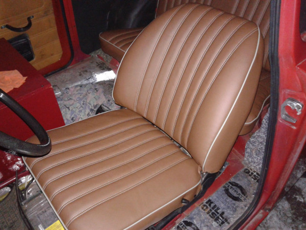

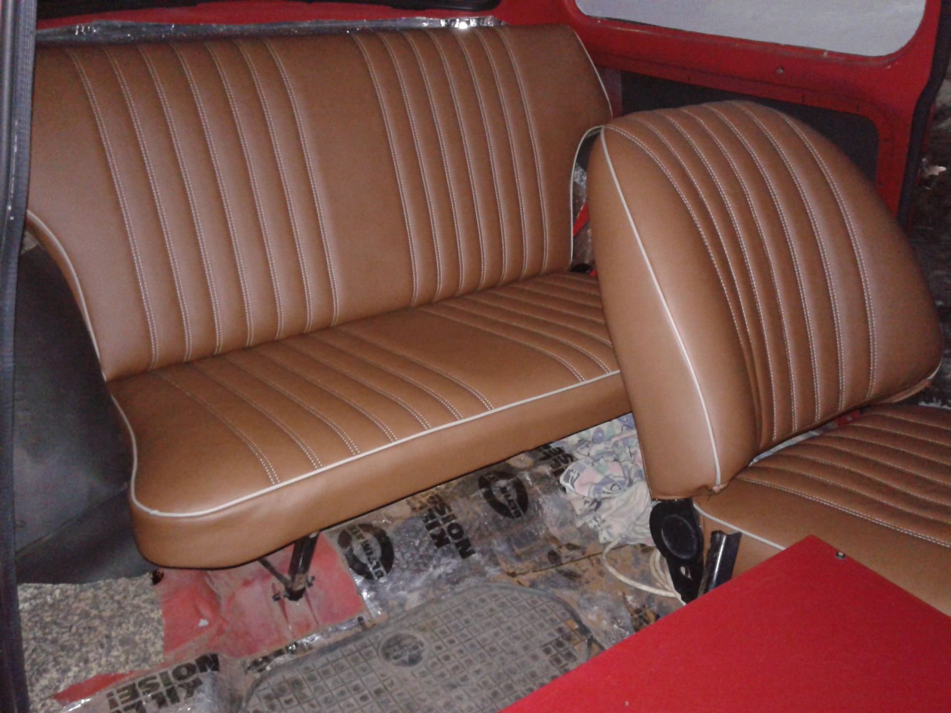

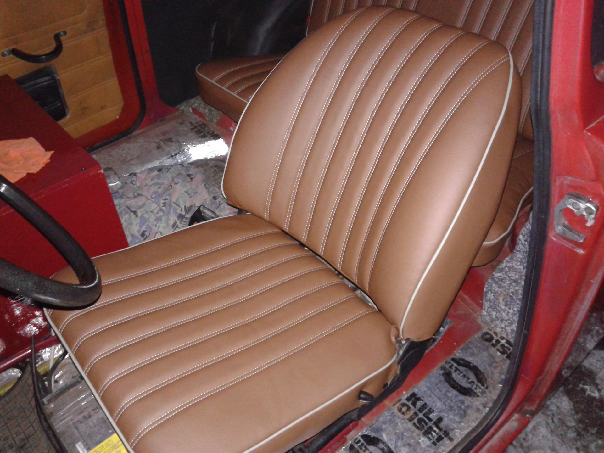

Сегодня наконец-то забрал на трабанте свои сидухи. К слову с новым размещением батарей я чувствовал и трогался с места в гору уверенно. Нужно импульсами давать газ, ну и резина нормальная.
Смотрю на сидухи и понимаю как же теперь недоделанно выглядит всё остальное в машине))))))
Чувствую, что и карточки пойдут под перетяжку)))

Красота неописуемая! !!!!!!!!! :bravo:
#98398Повідомлення 06 лют 2020, 20:54
Да, хорошо получилось!
Jekabes писав(ла):
...а шо ж ты думал :D . Ты только «в начале пути». До совершенства ещё немало сделать придётся... Но если осилишь - поймёшь, что это того стоило!
И совсем не обязательно будет признания окружающих. Сам осознаешь всю значимость и смысл содеянного.
