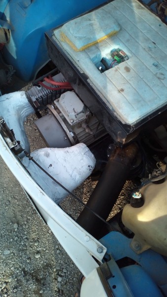

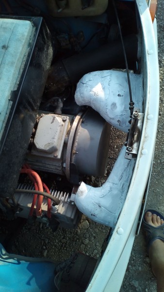

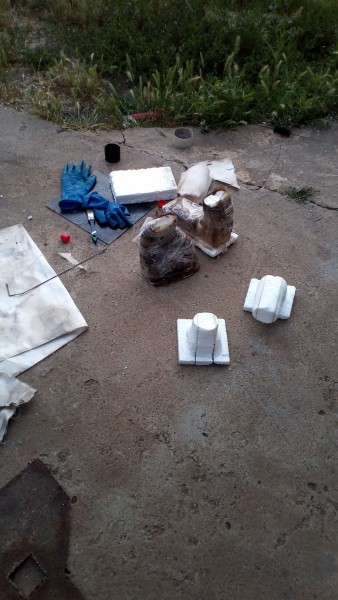

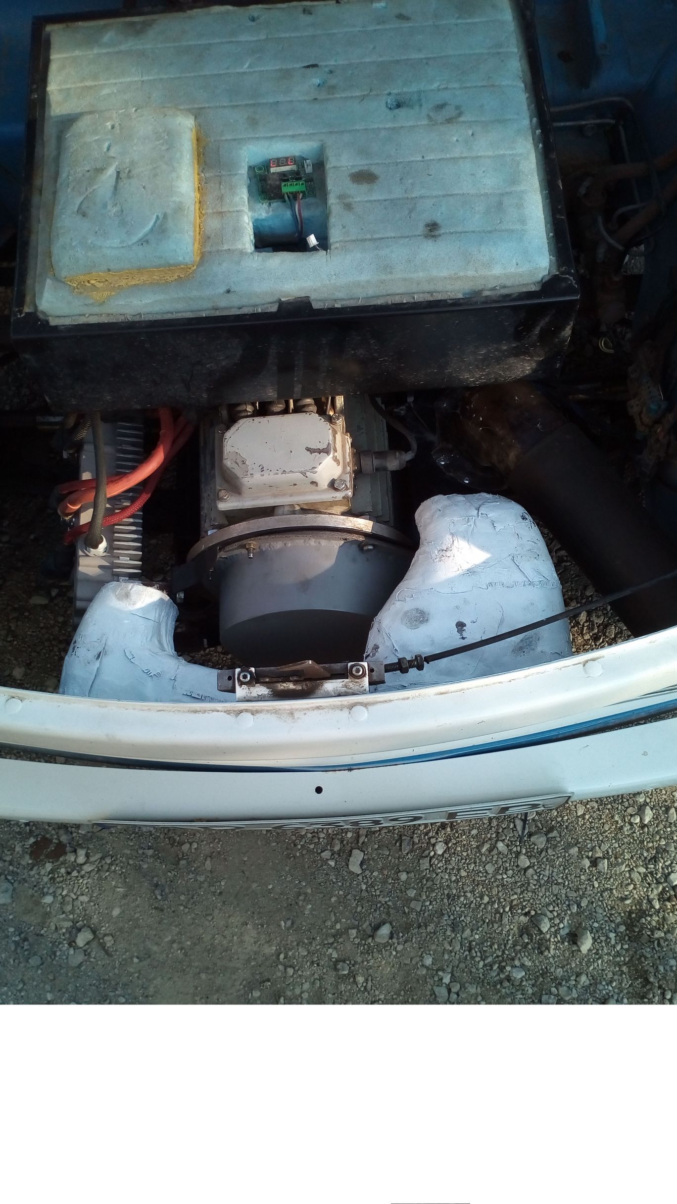

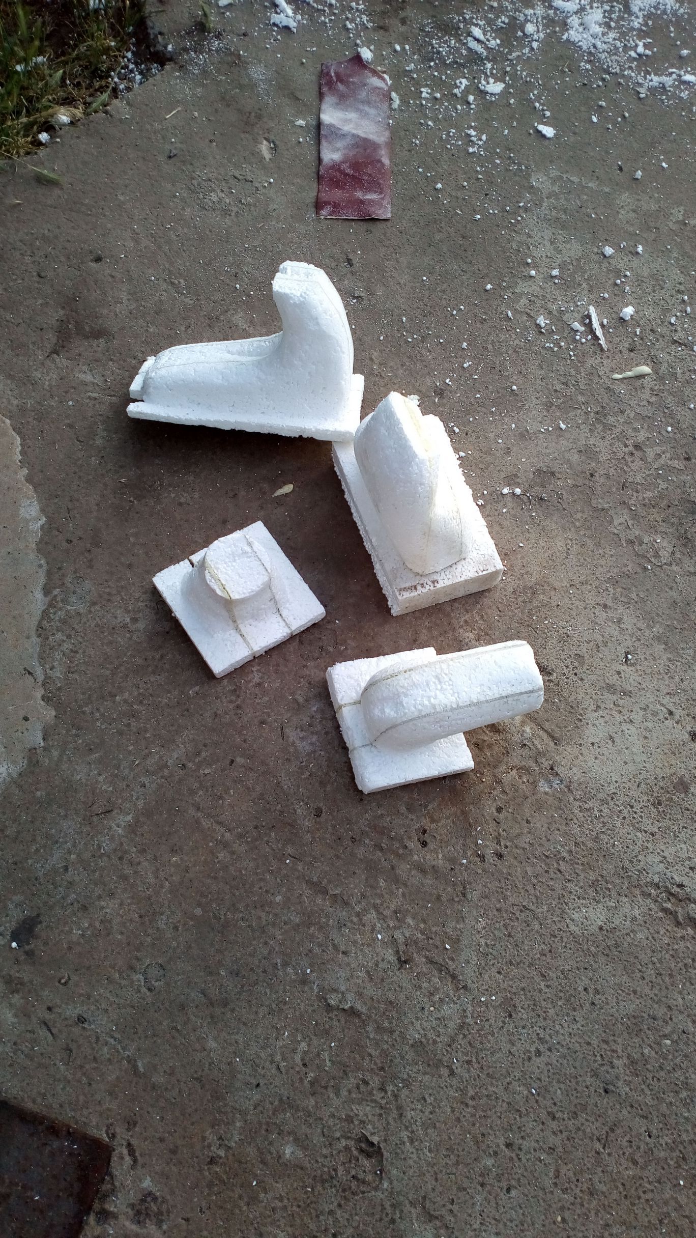

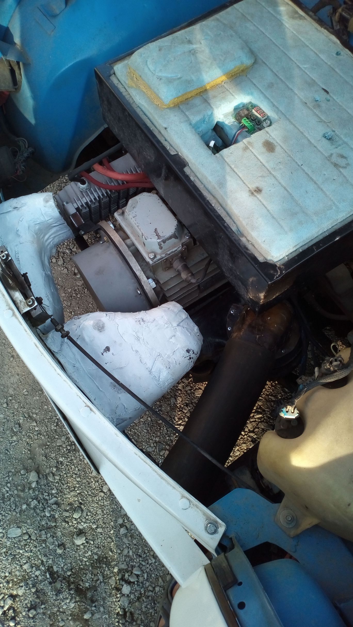

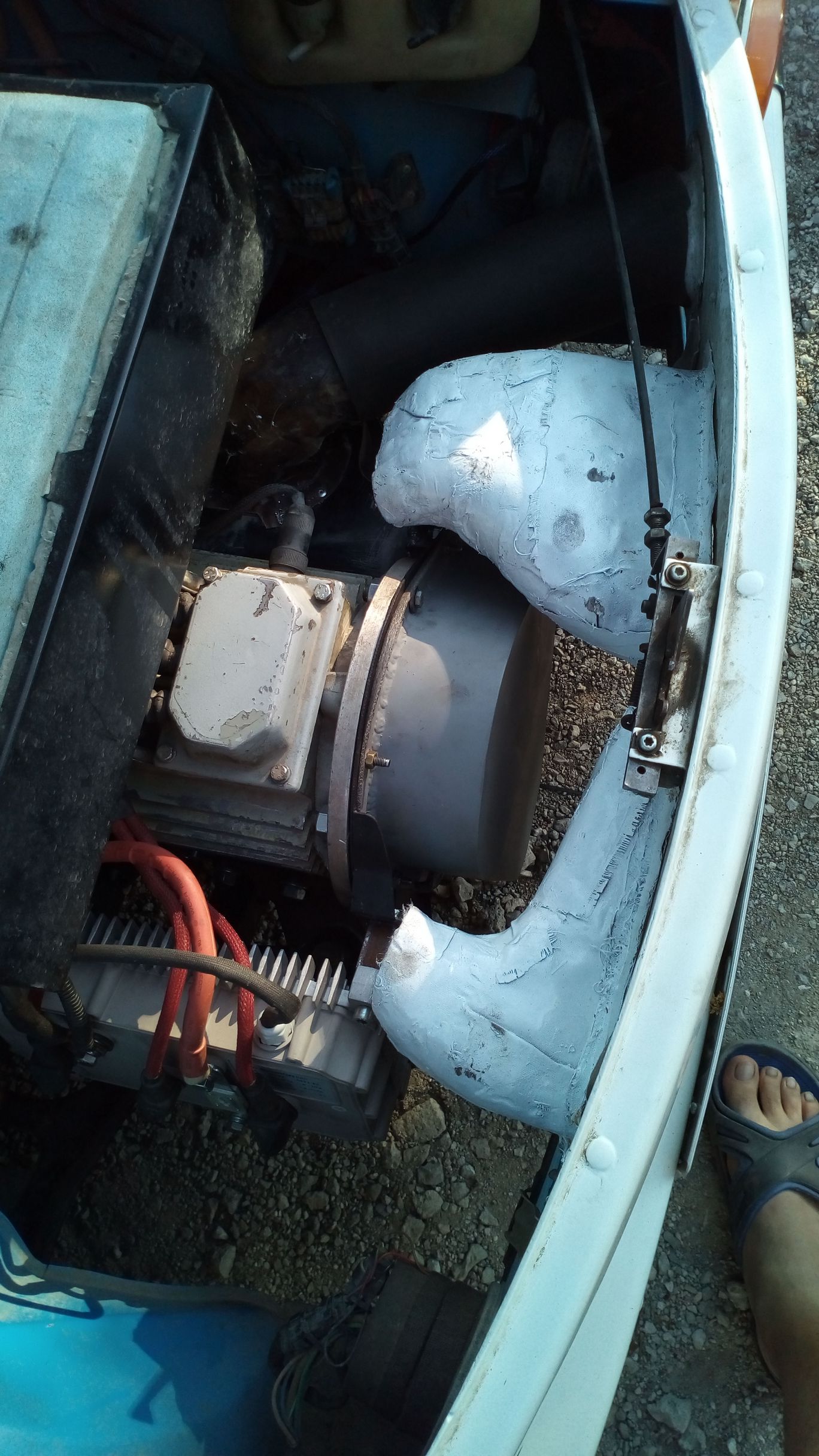

сегодня доделал и поставил патрубки...проехался попробовал,стало лучше,но и на улице не 37...
контроллер теперь совсем холодный.а мотор нагревается,но гораздо медленее. если тыкаться то температура больше 60 не поднимается.если ехать довольно быстро падает до 50.
пробовал тут у меня есть две нормальных горки крутые и затяжные катался по ним...ну и по поселку пытался с имитировать светофоры)
