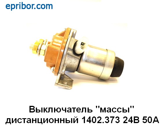

...интересно,бывают-ли контакторы с механической фиксацией? Ну типа "втянуло-включилось,втянуло-выключилось" :D
Дистанционная масса на камаз или зил.
 Заголовок повідомлення: Re: Трабант Электро (Лев, Запорожье)
#62152Повідомлення 10 лип 2018, 14:45
Dima писав(ла):
1402.3737 цена гривень 800, но номинально написано 50А, а это чуть больше кВт
Хотя запуск ЯМЗ-238 выдерживает же , а там до 10кВт хоть и кратковременно

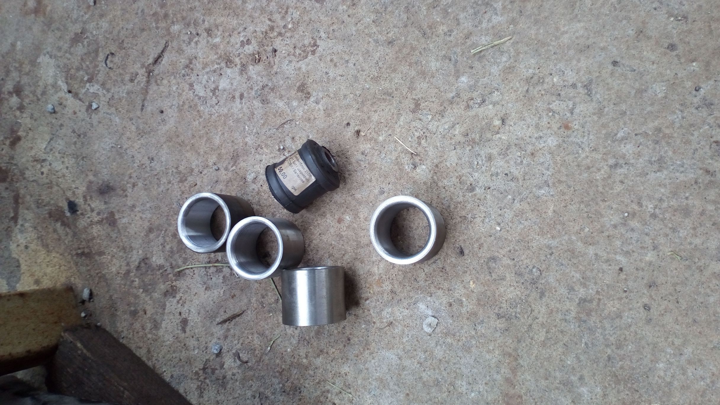

сегодня на конец-то решил подшаманить переднюю подвеску...
на рычагах стоят сайлентблоки чудо конструкции) внутри болт м12 наружный диаметр мет втулки 24...внутренняя и наружная втулка имеют стенки 2мм
и того получается что резины в нем всего пара миллиметров) они нифига не работают...(ставил правильно.и затягивал при опущенном авто)...200км и им каюк...еще через 500,когда вся резинка вываливается полностью,при езде стоит страшный грохот))))))
купил сайленты от восьмерки,и выточил втулки под них,которые в последствии приварятся к рычагам вместо старых...все соответственно в кондукторе.иначе ровно не получится...фотки будут завтра)
IMG_20180710_181956.jpg [ 4.42 МБ | Переглядів: 11061 ]
#62170Повідомлення 10 лип 2018, 20:55
Супер!!! давно хотел что то сделать с этими саилентблоками. Но самое противное что они такие и с одной и с другой стороны рычага, и там где подрамник тоже. Было много идей, от прикрепить шаровую на том месте где саилентблоки и цапфа и подобрать цапфу и ступицу от иномарки, до менять вместе с рычагами. Чтоб потом были ходовые детали.
