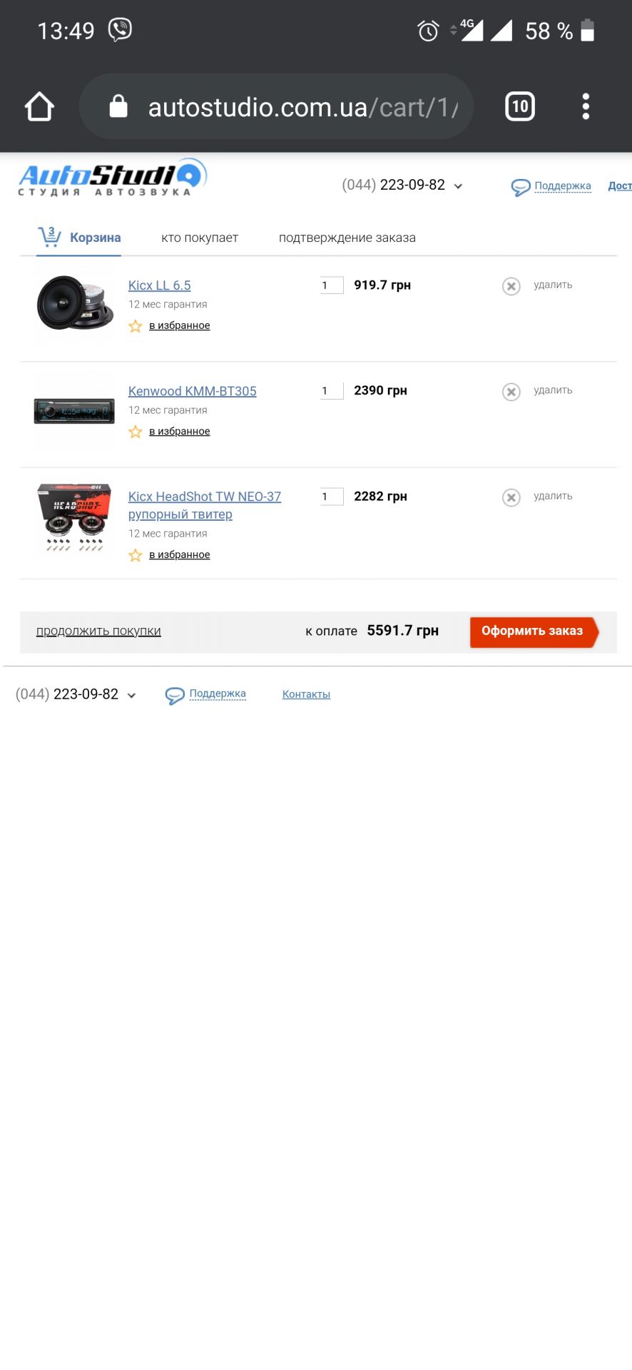

Короче по самому минимуму если брать процессорную голову(самая дешевая kenwood kmm-bt305), плюс топовые громкие пищалки tw-37 и бюджетные серединки kicx 6.5 LL, то выйдет кругленькая сумма.
Так как микроавтобус в основном стоит(даже всю зиму стоял), то буду переставлять с форда древнюю голову pioneer, середины и пищалки. Больше там ничего нет, а мне больше ничего и не надо))) Сейчас начнутся майские и начнётся жара с трабантом)))

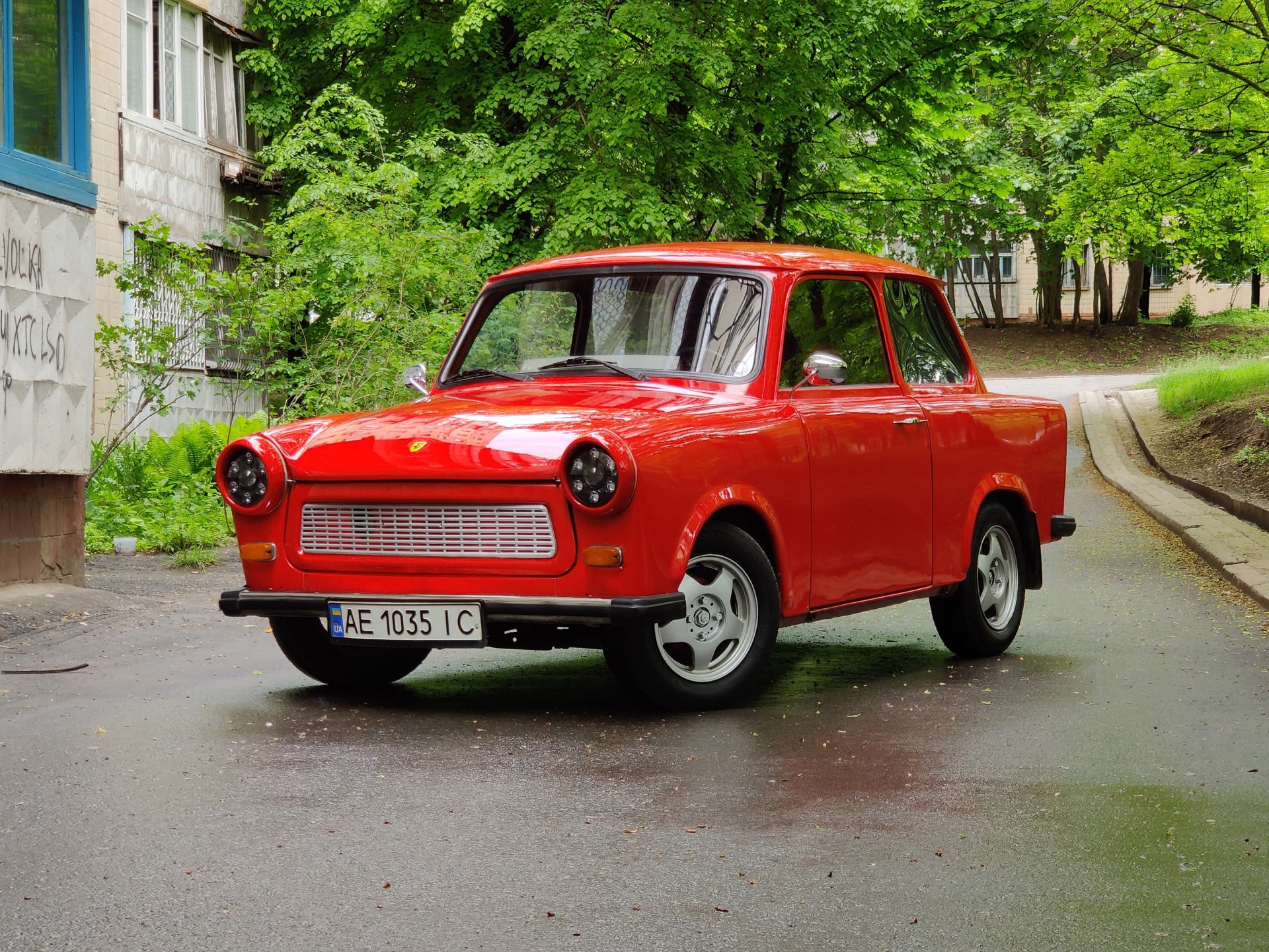

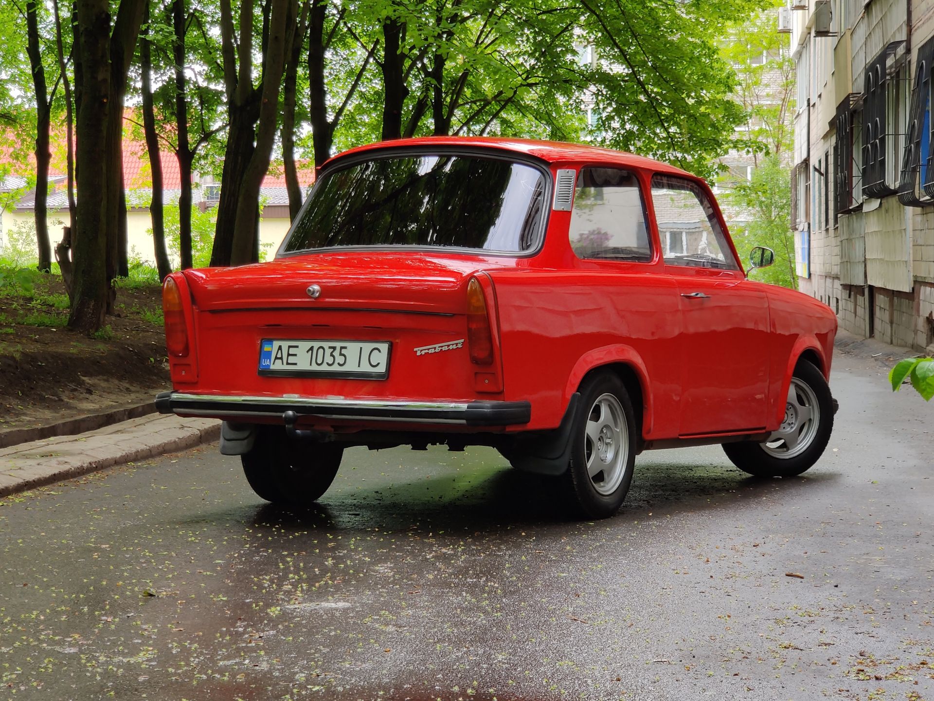

Весна 2020, даже зарегал инстаграмм аккаунт по такому поводу))

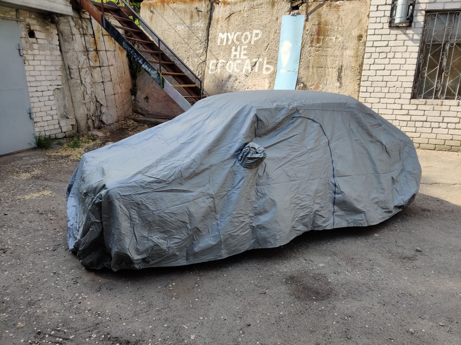

День рождения был у меня, а подарок трабанту. Часто на выходных машина ночует у родителей на улице. Последние дожди показали необходимость укрытия кузова, чтобы никуда в салон не затекала вода. И самое главное, когда летом на солнце целый день стоит, внутри духовка. Для батарей это не есть гуд. Чехол фирмы Vitol, размер "L", б/у, немного больше, чем надо. На вырост так сказать, на лиф или теслу тоже подойдёт)))

Лучшее хранилище для авто - навес, чехол ветерком и швами уничтожит лакокрасочное покрытие за сутки если не меньше.

Уважаемый, у меня 2 гаража в личном пользовании)) Но у родителей, когда на выходные приезжаю на пару дней, навеса нет. Изнутри, чехол не имеет никаких швов, а покрыт мягким материалом типа флиса. Как раз для того, чтобы не повреждать ЛКП. Да и на природу можно брать...

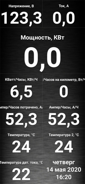

Сегодня сделал контрольный замер по расходу. Ветер кстати сегодня очень сильный был. Зарядился до полного, началась балансировка на BMS. Спидометр на PW все еще не подключен, пользуюсь штатным)) Потратил по PowerWatcher:
Screenshot_20200514-162052.jpg [ 167.98 КБ | Переглядів: 13095 ]
Маршрут Днепр-Николаевка(в сторону Кривого-Рога):
- 24км по городу;
- 45км по трассе.
6500/69= 94Вт•ч/км
Скорость 50-60км/час. Давление в шинах:
- Спереди 2bar (155/80 r13)
- Сзади 1.7bar (165/70 r13)
#104837Повідомлення 14 трав 2020, 15:40
Ну, нормально, для такого моторчика, у меня было бы 86-88 втч\км.
