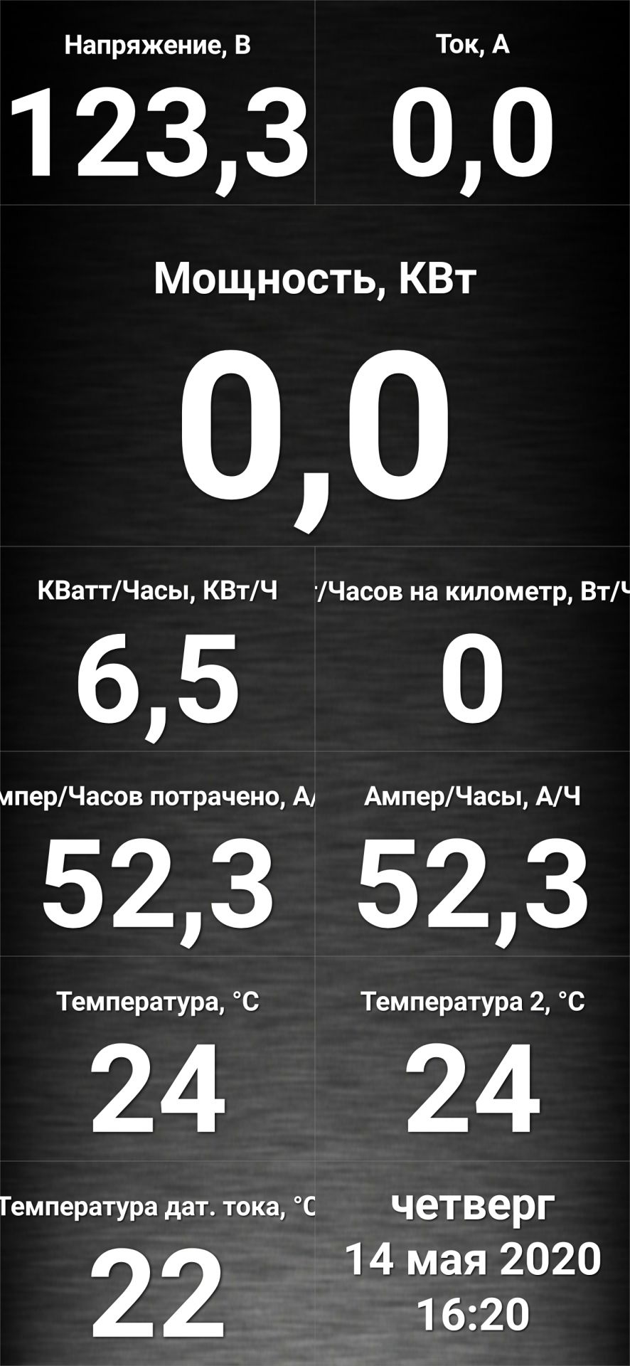

Сегодня сделал контрольный замер по расходу. Ветер кстати сегодня очень сильный был. Зарядился до полного, началась балансировка на BMS. Спидометр на PW все еще не подключен, пользуюсь штатным)) Потратил по PowerWatcher:
Screenshot_20200514-162052.jpg [ 167.98 КБ | Переглядів: 12763 ]
Маршрут Днепр-Николаевка(в сторону Кривого-Рога):
- 24км по городу;
- 45км по трассе.
6500/69= 94Вт•ч/км
Скорость 50-60км/час. Давление в шинах:
- Спереди 2bar (155/80 r13)
- Сзади 1.7bar (165/70 r13)
#104837Повідомлення 14 трав 2020, 15:40
Дякував (ла) 773 Подякували 358
Ну, нормально, для такого моторчика, у меня было бы 86-88 втч\км.
