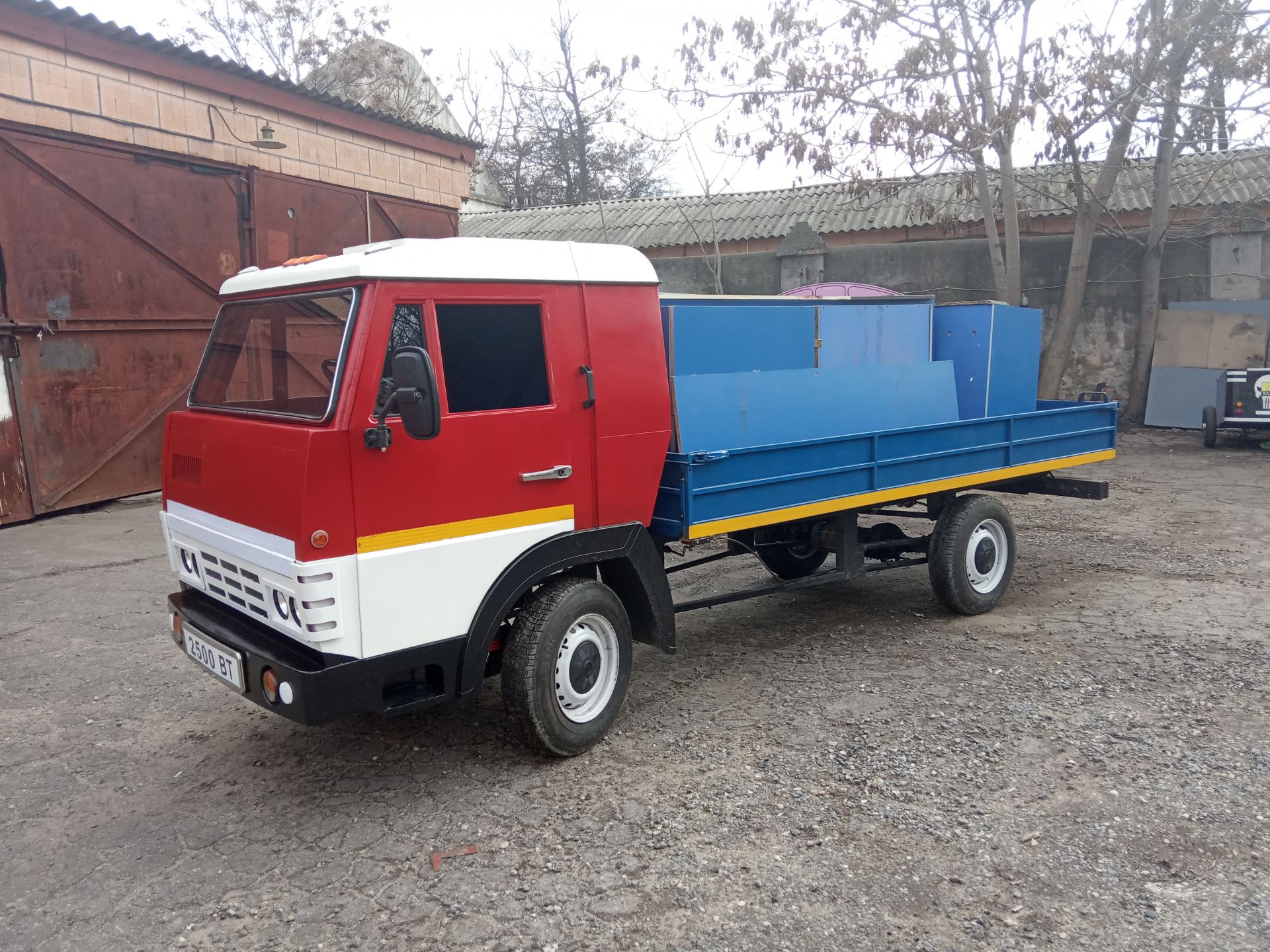

Перевозка мебели.
IMG_20200213_123959.jpg [ 543.5 КБ | Переглядів: 9978 ]

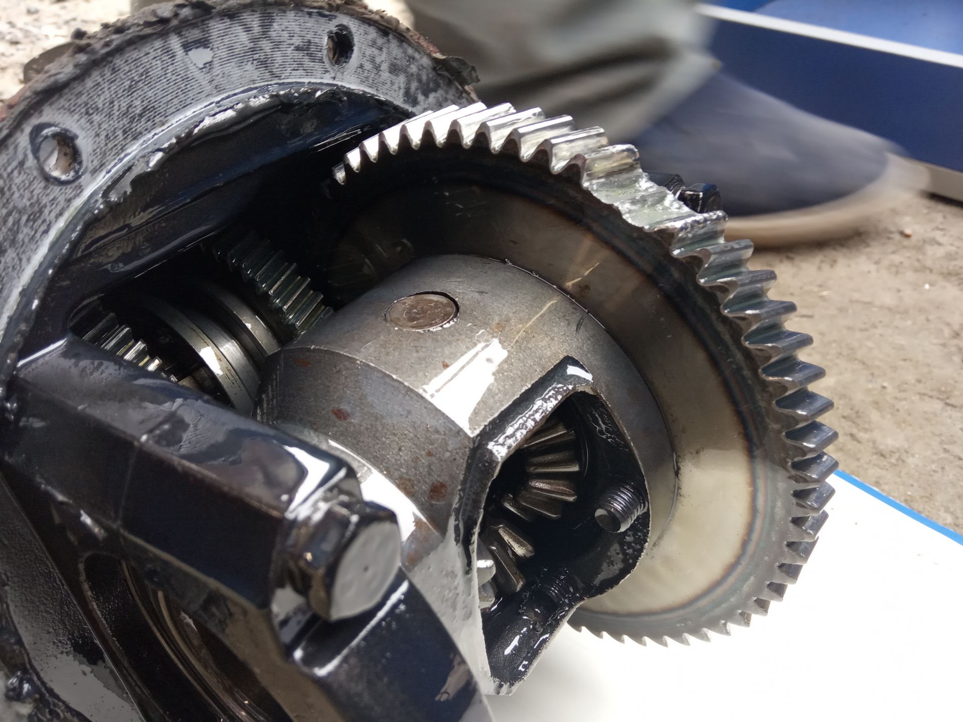

На грузовике умер мост, несколько дней назад он начал издавать лёгкое постукивание, но продолжал работать, а сегодня постукивание превратилось в жёсткие удары, сотрясающие машину. Делаем вскрытие.

Увы мост умер, на шестерне на фото нет двух зубьев, на той, что с ней в зацеплении изуродованы и деформированы все зубья, прижимная скоба разрушена, треснул корпус.

Не первое, но возможно последнее, перед грузовичком было два поезда на таких же мостах, в одном из них мост тоже вышел из строя. Рассматривается два варианта выхода из ситуации. Первый, это использование моста ваз с этим же мотором, второй, это мотор колеса.
#100509Повідомлення 05 бер 2020, 21:35
Пытаться восстановить этот мост не вижу смысла, там придется всё делать заново.
