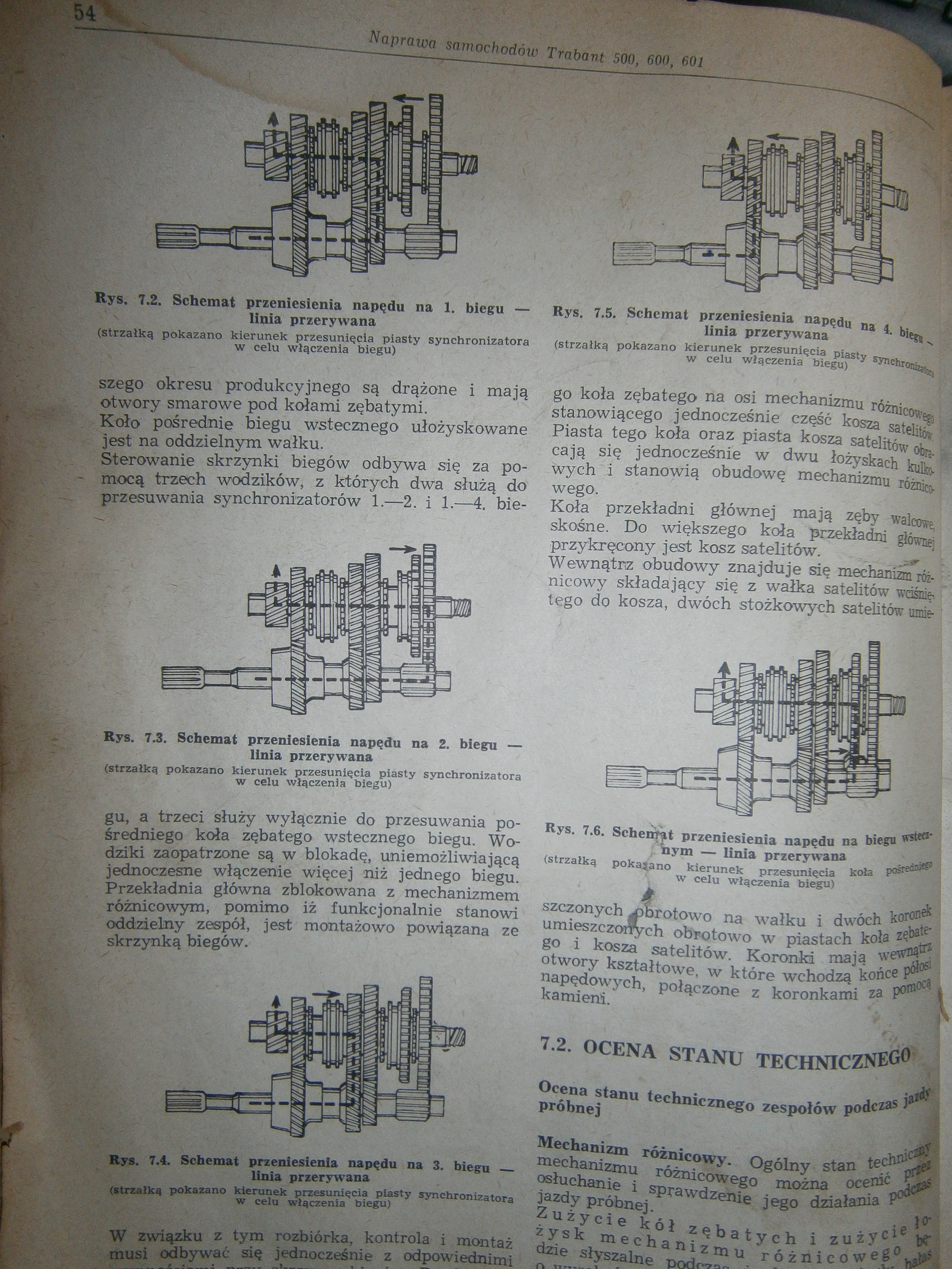

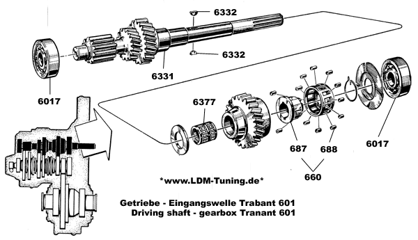

на фотках показано как передается крутящий момент в зависимости от положении муфты синхронизатора

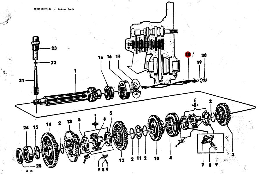

http://www.ldm-tuning.de/en/artikel-6331.htm
Еще один важный момент в трабантах разных годов кпп имеют разные передаточные отношения главных пар. http://www.ldm-tuning.de/en/trabant_601 ... s/gearbox/
До октября 1974 ставились шестерни с передаточным гп 4,33
С ноября 1974 до апреля 1984 ставились гп 3,95
С появлением версии трабанта 1.1 Кпп поменяли на фольксвагеновскую
Getriebe-1-1.gif [28.33 КБ]
Завантажень: 0
Востаннє редагувалось Trabant E Drive 01 серп 2017, 20:49, редаговано 1 раз.
 Заголовок повідомлення: Re: Трабант Электро (Лев, Запорожье)
#40042Повідомлення 01 серп 2017, 20:48
да ,тут видно что стоит муфта на ведущей шестерне 4й передачи,у меня такой муфты нет)
а у вас случайно картинки по второму блоку нету? ну где вторая первая и задняя?

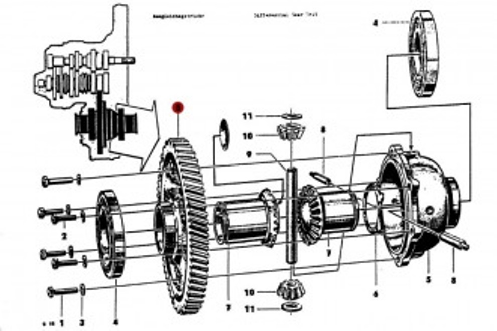

#40044Повідомлення 01 серп 2017, 21:03
И еще по кпп
67d2c5f2daf733df6df6675556359f14.t00000843_riss.jpg [ 106.19 КБ | Переглядів: 11655 ]

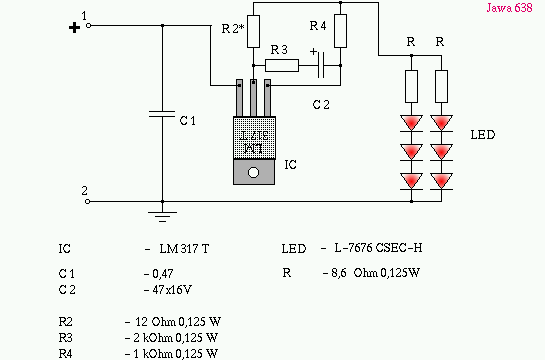

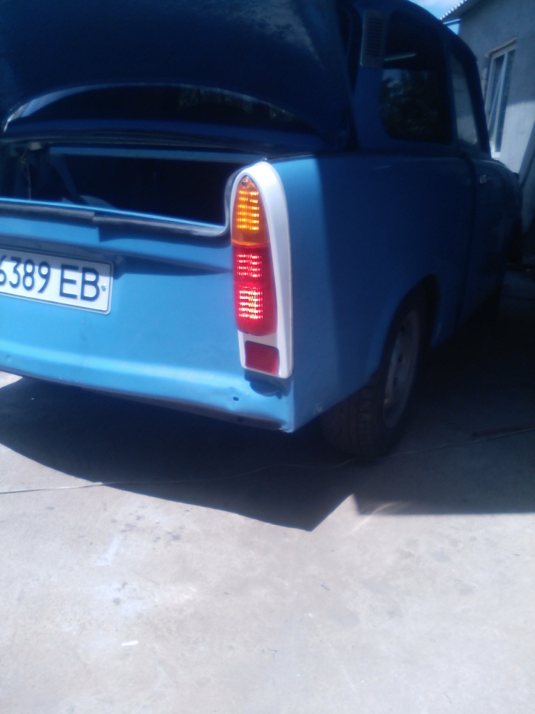

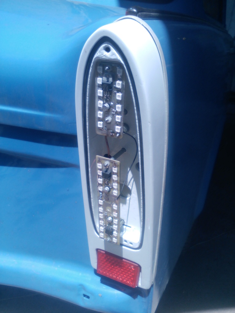

обещаю детально профотать разборку коробки думаю если все нормально,скорее всего на следующей неделе,а пока могу показать какие забацал фонарики на трабант)
все на светодиодах,задние фонари,и передние поворотники...
передние поворотники еще в покраске(корпуса) беленькие будут,а задние готовы,и даже работают
схему нарыл в интернете,подставил светодиоды в нее а то те что тогда были уже безнадежно устарели. и соответственно резисторы которые задают ток им.
принцип такой,в момент подачи напряжения на поворот или стоп,на светодиоды на 0.2сек. подается в два раза больший от номинального ток а ппотом спадает до номинала читаемость хорошая.и прикольно!
платы сделал утюгом)
ток на повороты и стопы сделал 300ма на габариты 100ма,теоретически можно еще сделать чтобы когда включены габариты,стопы с поворотами тоже немного тусклее светились.
IMG_20170716_130152.jpg [ 170.96 КБ | Переглядів: 11636 ]
IMG_20170716_130916.jpg [ 154.51 КБ | Переглядів: 11636 ]
Коментарій до файлу: схема
jawa-led-1circuit.png [ 3.7 КБ | Переглядів: 11636 ]

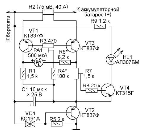

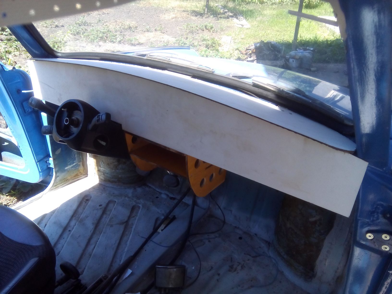

задумался над тем,какие приборы должны быть в электромобиле :?
повер вотчер поставлю по любому,но в данном дизайне авто,на мой взгляд ,все таки уместными были бы аналоговые приборы.... и мне они как-то ближе что-ли...
есть мысля,поставить амперметр вольтметр и спидометр большие посредине,и добавить маленьких ,типа напряжения бортовой сети,температуры двигателя мож еще чего...
спидометр есть,амперметр и вольтметр. думаю сделать на базе тахометра от ваз2106.там стрелку крутит микроамперметр.
вольтметр с делителем и схемой с растянутой шкалой,а амперметр нашел тут схемку , в ней, на сколько я понял можно сдвинуть ноль,чтобы можно было и рекуперацию мерять.
ну кстати и спидометр еще можно купить тут,они даже готовы остальные шкалы сделать в таком же стиле ,если им дать эскизы
https://www.olx.ua/obyavlenie/multiprib ... ooGrG.html можно купить только шкалу без прибора.
у этих товарищей размер прибора меньше,это в принципе не проблема,корпуса могу сделать и сам..оборудования хватает...саму чашку можно отлить из пластика,а кольца на верх выточить из алюминия или нержи.или титана а потом по фрезеровать на чпу ну вариантов много.
вопрос к монстрам электромобилестроения,какие нужны приборы на панель,а какие лучше не ставить...торпеду делаю в ретростиле места навалом.
Коментарій до файлу: схема амперметра
pic1.gif [ 36.34 КБ | Переглядів: 11582 ]

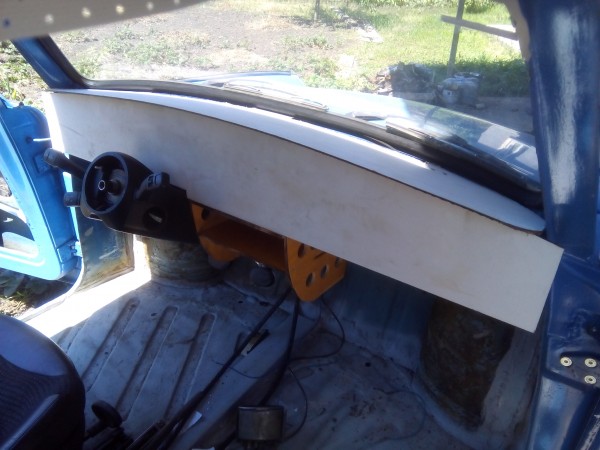

Коментарій до файлу: вот пробная модель,для понятия эргономики
IMG_20170718_131818.jpg [ 2.41 МБ | Переглядів: 11582 ]

идея интересная!причем я действительно не знаю куда на панели поставить ПВ места много,но он выпадает из дизайна) надо подумать!

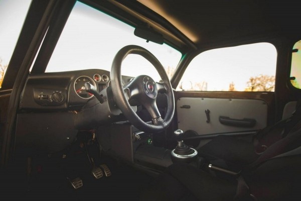

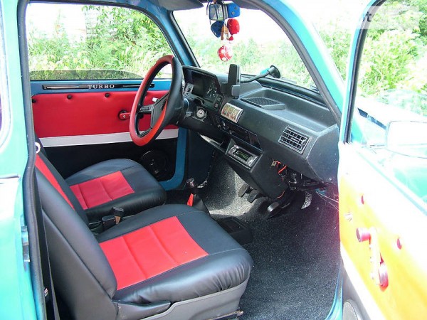

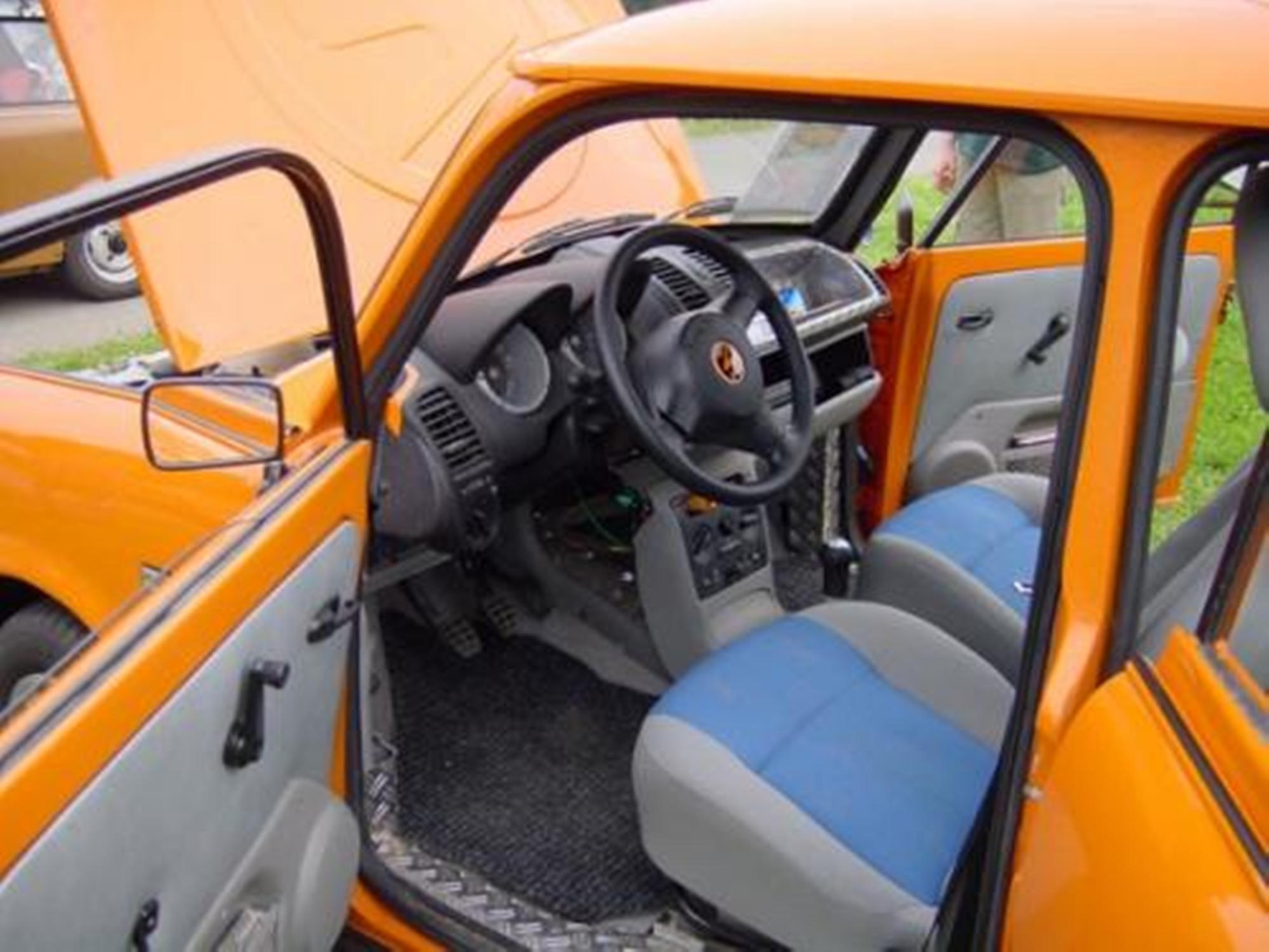

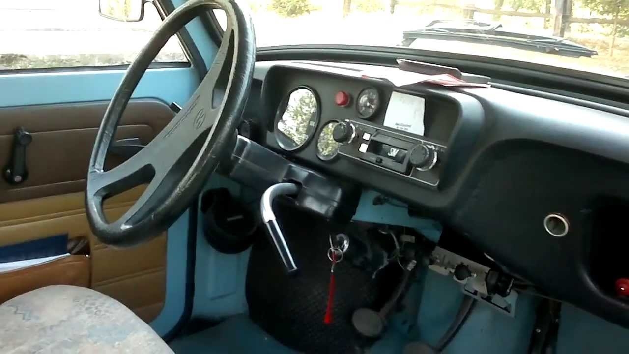

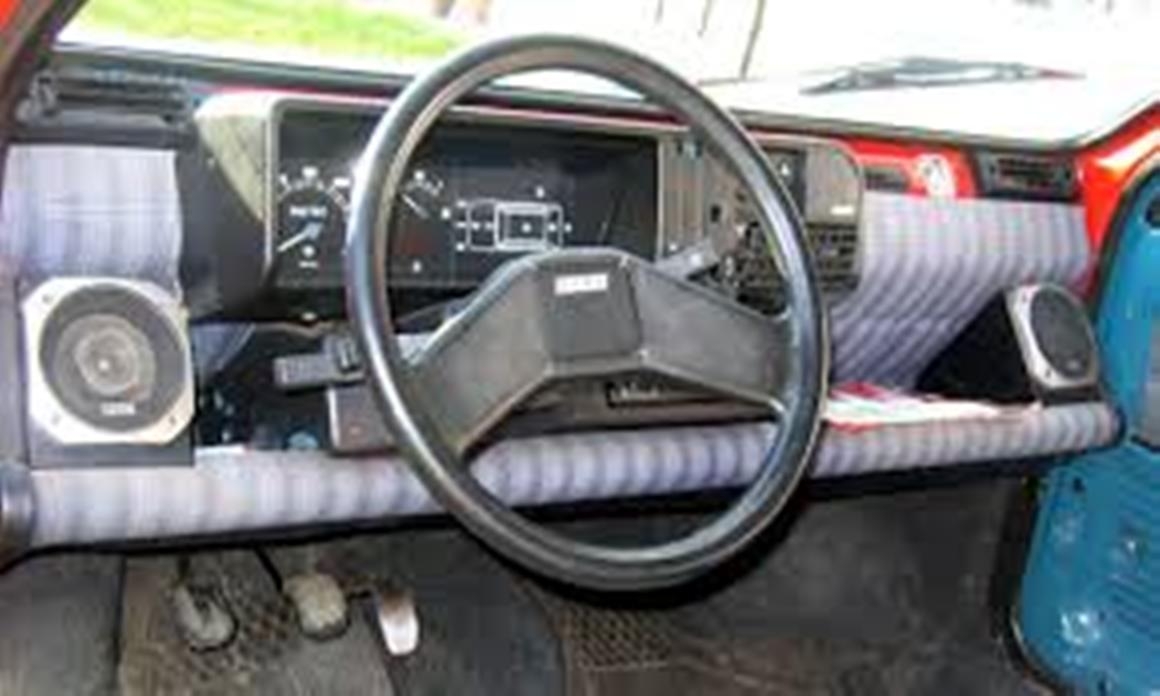

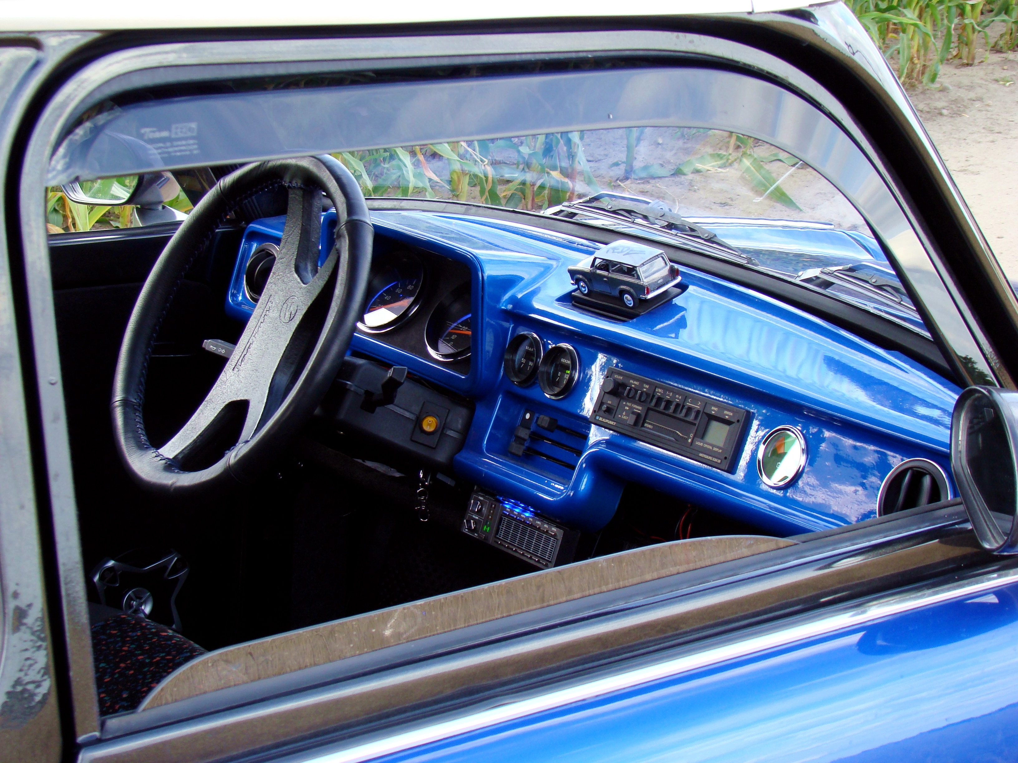

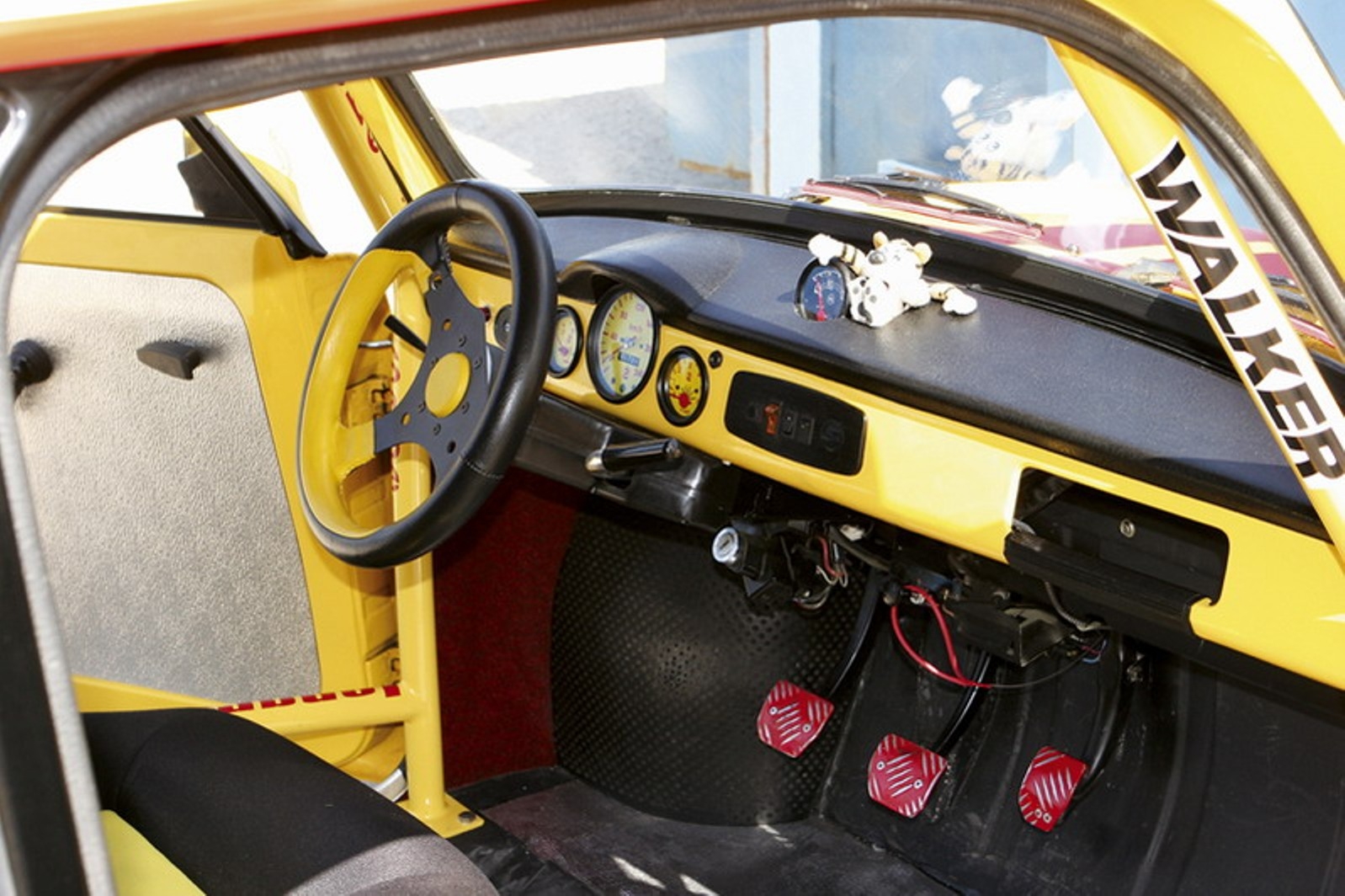

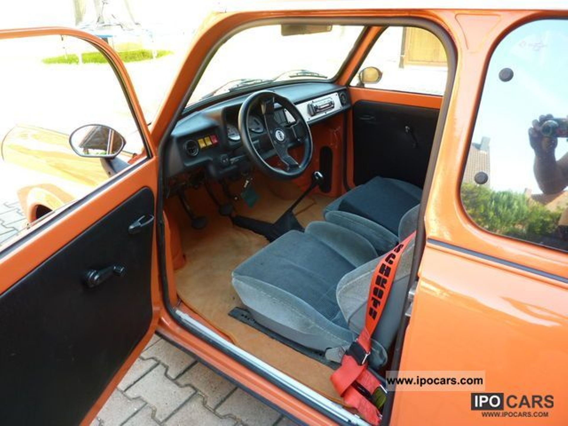

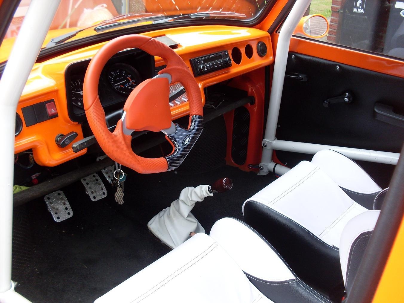

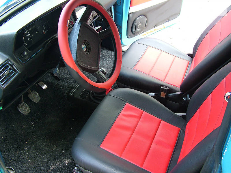

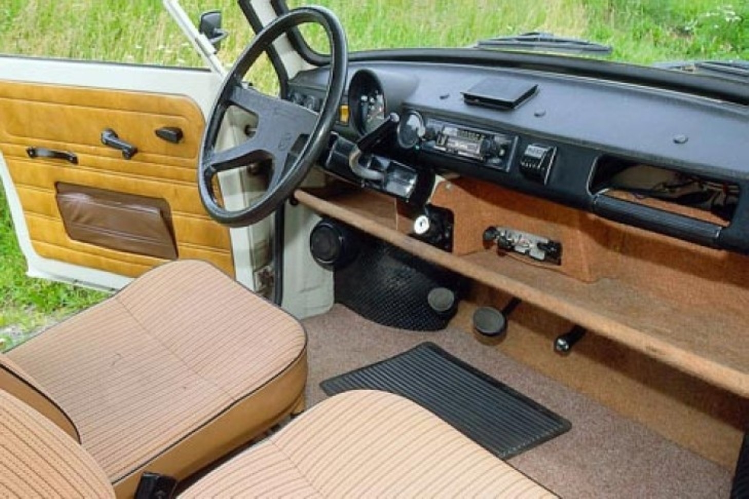

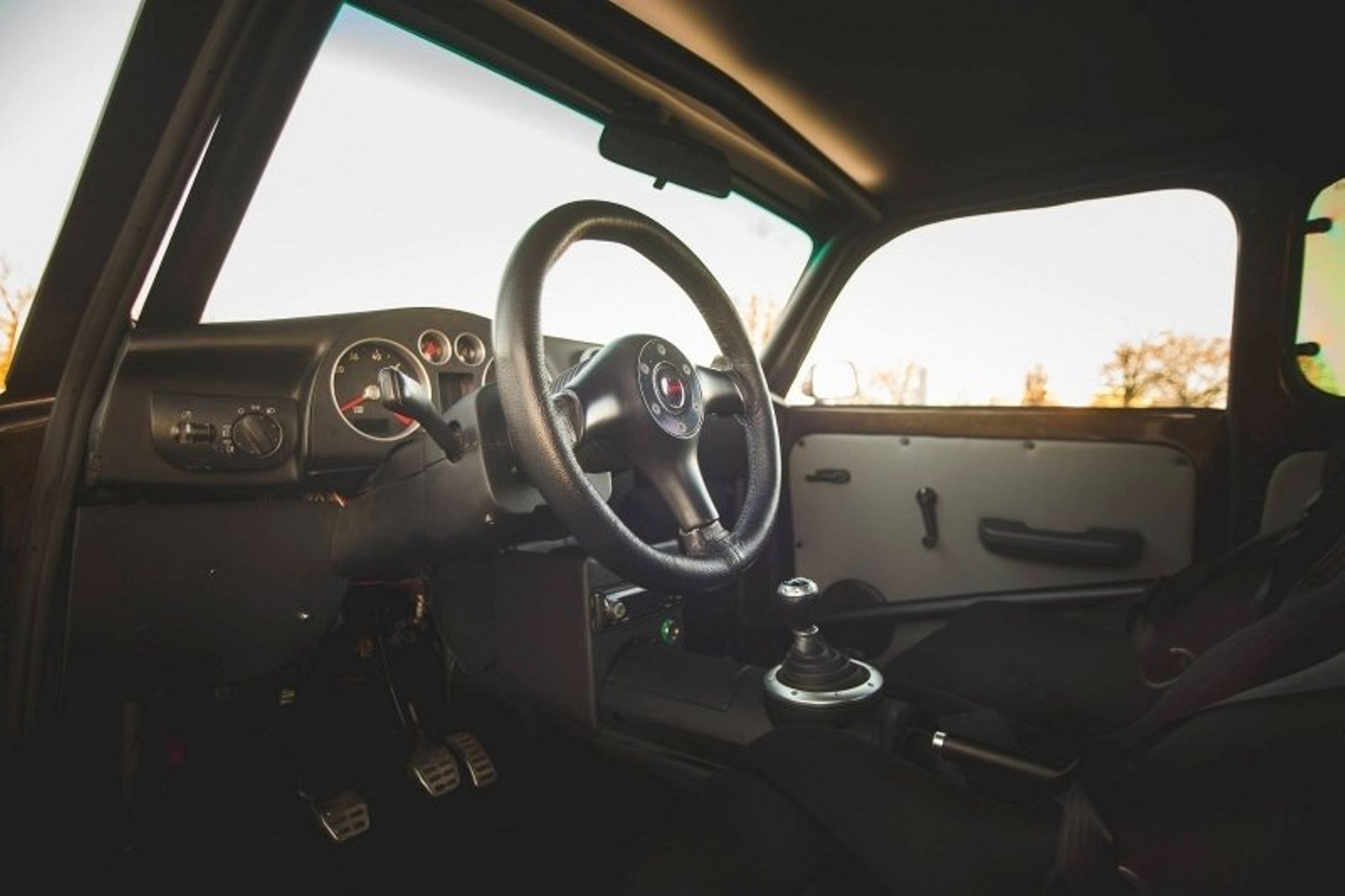

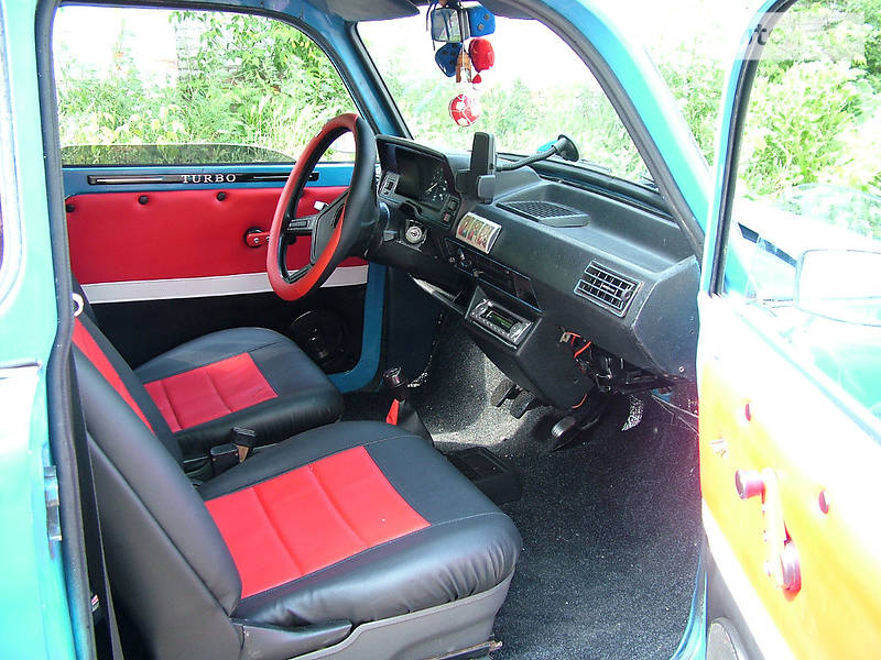

Я могу предложить несколько вариантов
1 оставить родной спидометр и добавить нужные приборы ( соблюдение ретро стиля )
2 интегрировать торпеду с какого то авто с приборкой. Сделать управление моторчиками панели помогу, есть написанная программа под ардуино в которой можно откалибровать приборку под свои нужды.
https://www.youtube.com/watch?v=KNejMIF ... e=youtu.be мой опыт
3 сохранить стиль приборов аналоговый а внутрь поставить цифровые.
Теперь по приборам.
Смотреть надо на спидометр, первое время на амперметр и вольтметр, мне например интересно видеть обороты эл мотора чтобы по ним ориентироваться. Так же важно вести учет израсходованных Ач или вт/ч проиденого пути, макс и мин токов и напряжения.
Часто многие из этих задач решает циклоаналист, все в одном, удобно и практично.
если у вас такая как на фото торпеда то можно разместить на месте автомагнитоллы.
Примеры разных авто с разными торпедами
4.JPG [ 607.26 КБ | Переглядів: 11569 ]
17.JPG [ 4.51 МБ | Переглядів: 11569 ]
446fb550da2da-BELSO.JPG [ 766.88 КБ | Переглядів: 11569 ]
foto_032.JPG [ 666.44 КБ | Переглядів: 11569 ]
imттages.JPG [ 246.36 КБ | Переглядів: 11569 ]
maxresdefault.JPG [ 240.02 КБ | Переглядів: 11569 ]
trabant-13-tuning-aufbau-10052418526441.JPG [ 524.69 КБ | Переглядів: 11569 ]
trabant_1-1__134509367fx.jpg [ 107.27 КБ | Переглядів: 11569 ]
trabant_1-1__134509418fx.jpg [ 87.94 КБ | Переглядів: 11569 ]
Trabant_601_2.JPG [ 716.47 КБ | Переглядів: 11569 ]
trabant__1_1_1989_3_lgw.JPG [ 792.75 КБ | Переглядів: 11569 ]
