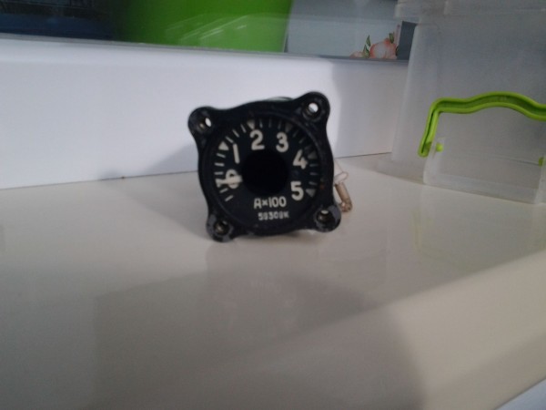

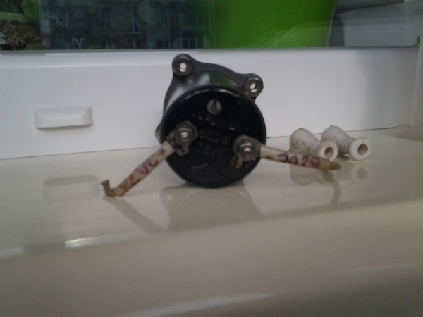

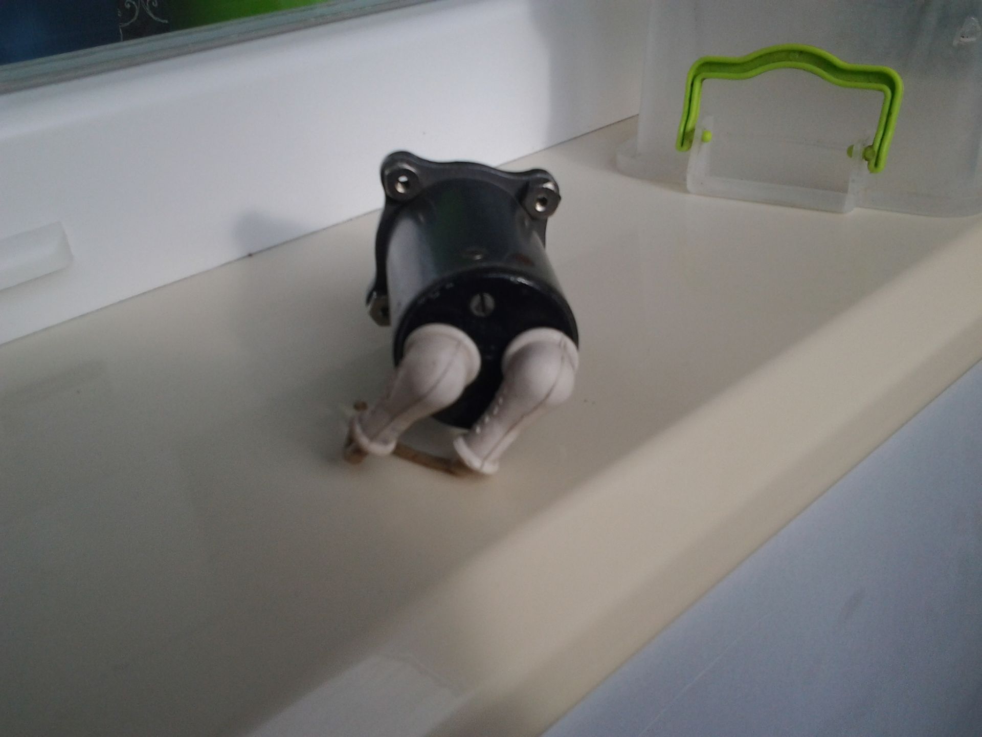

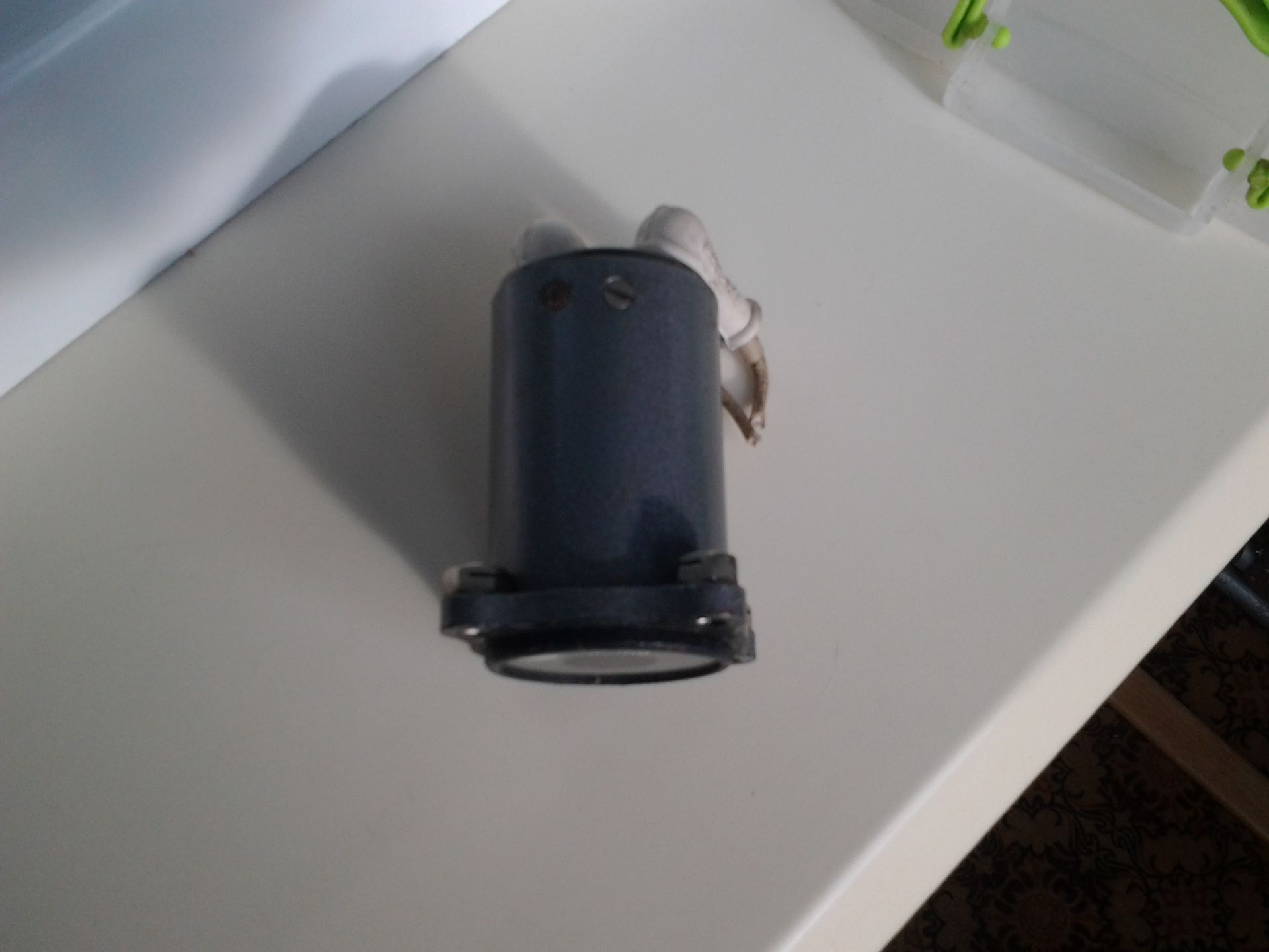

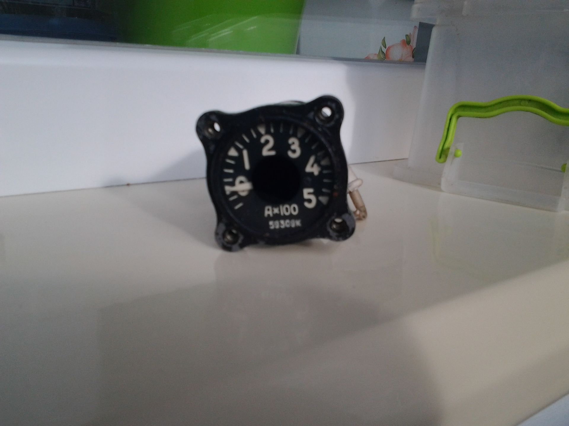

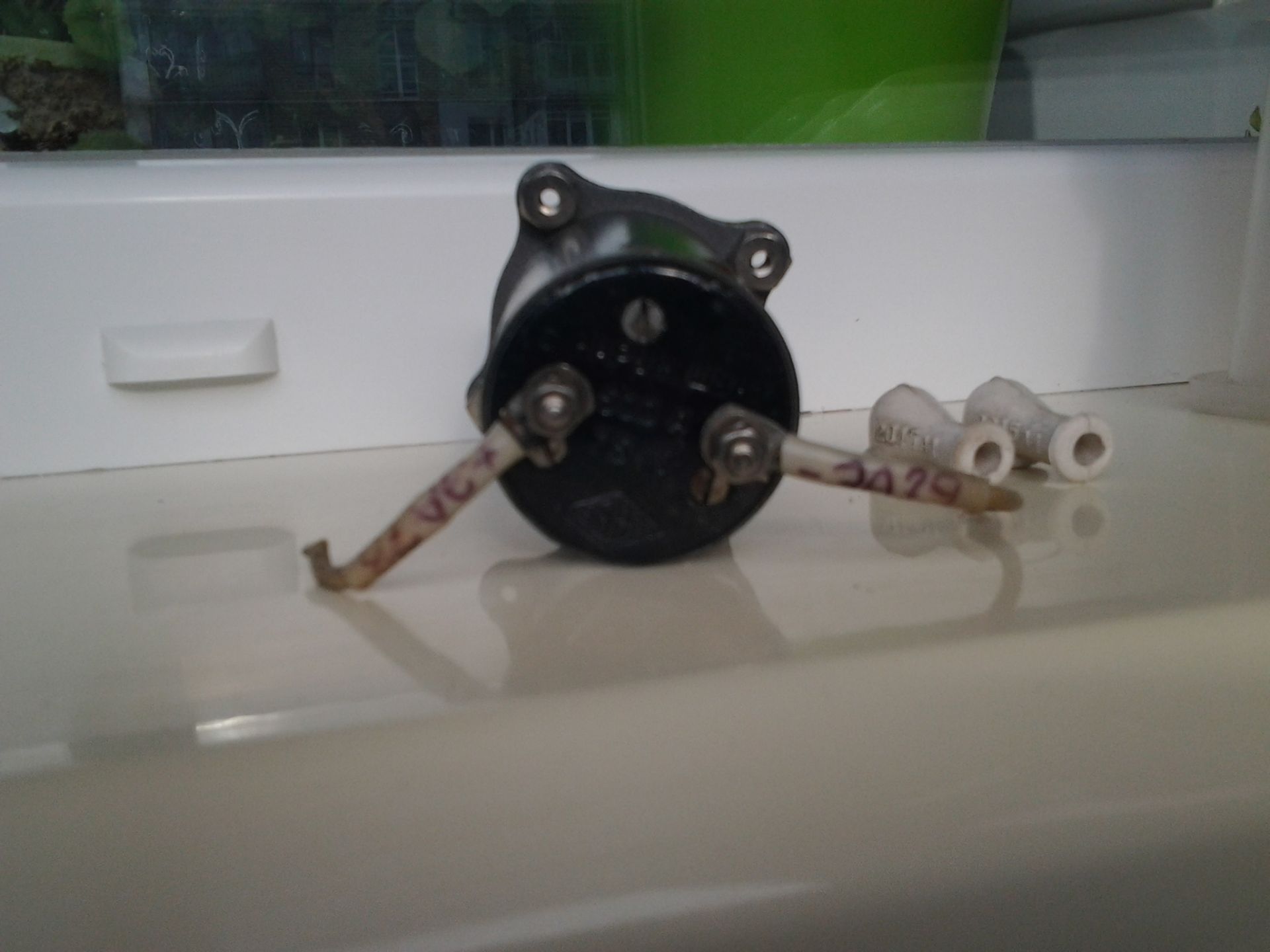

Сидушка полюбому будет родная. Посмотрим как получится с контактором. Пока есть время по часу в день занимаюсь. Примерял сидушку, немного движок мешает тяге которая отвечает за перемещение сидушки вперёд,назад.
Будет ещё стоять амперметр на 500 ампер, кстати если надо есть ещё один.

Korney писав(ла):
Это амперметр или головка? Думаю больше 300 не нужно.
#97430Повідомлення 22 січ 2020, 13:11
Звідки: Украина. Подольск
так на 500А шунт должен быть раза в 4 больше этой головки.

i8086 писав(ла):
Этот амперметр с КА -25 там провода ведёт к шунту, шунт находится как можно ближе к агрегату потребляемого такой ток.
