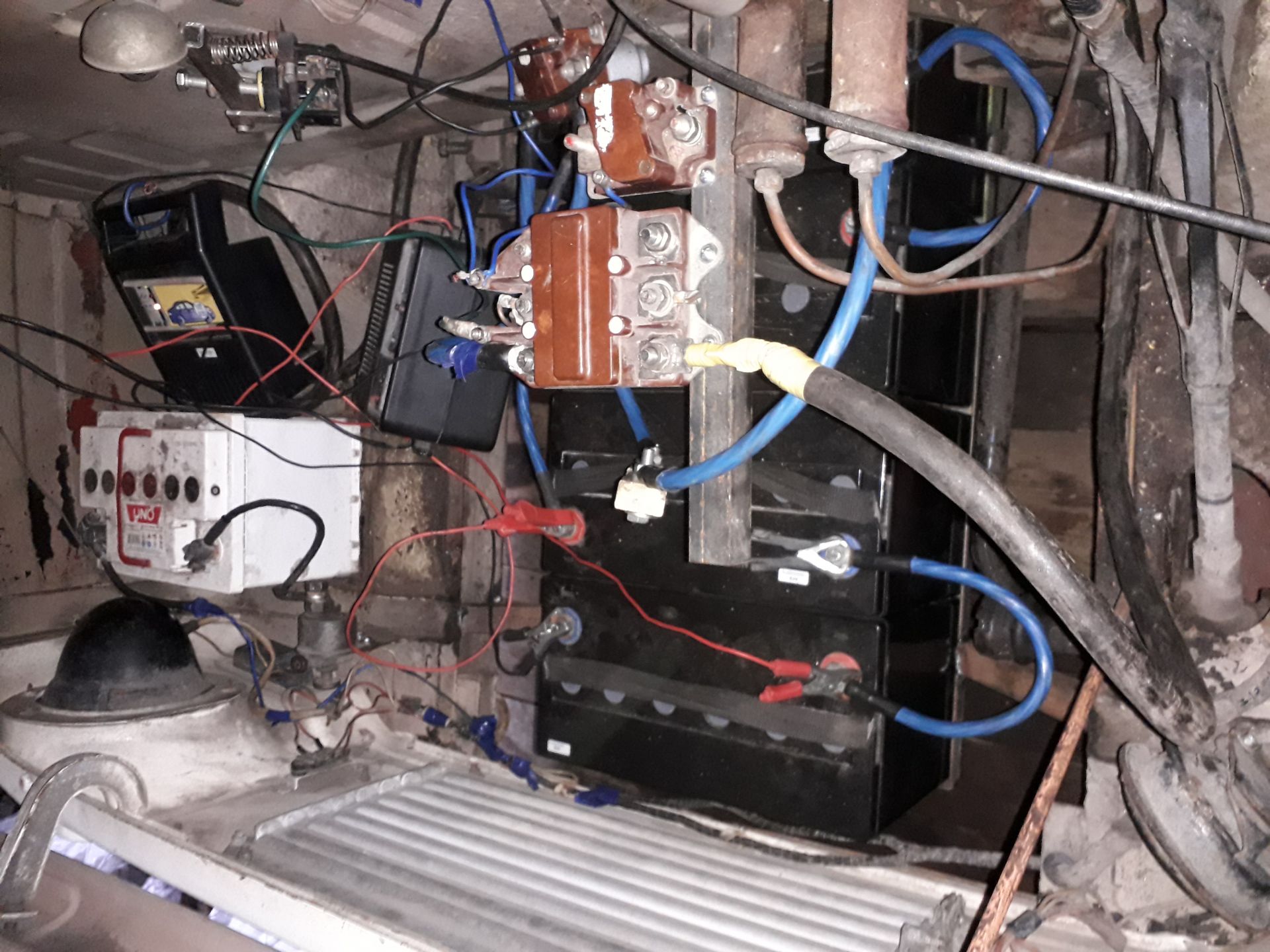

Добрий день.

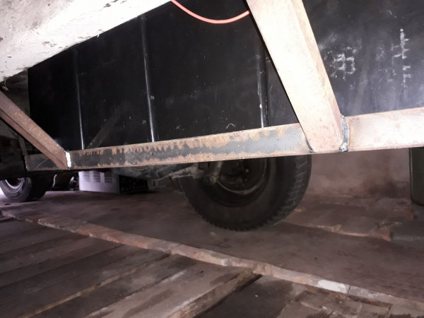

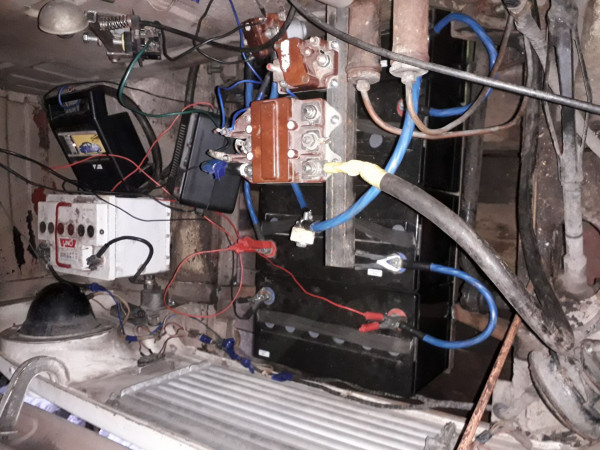

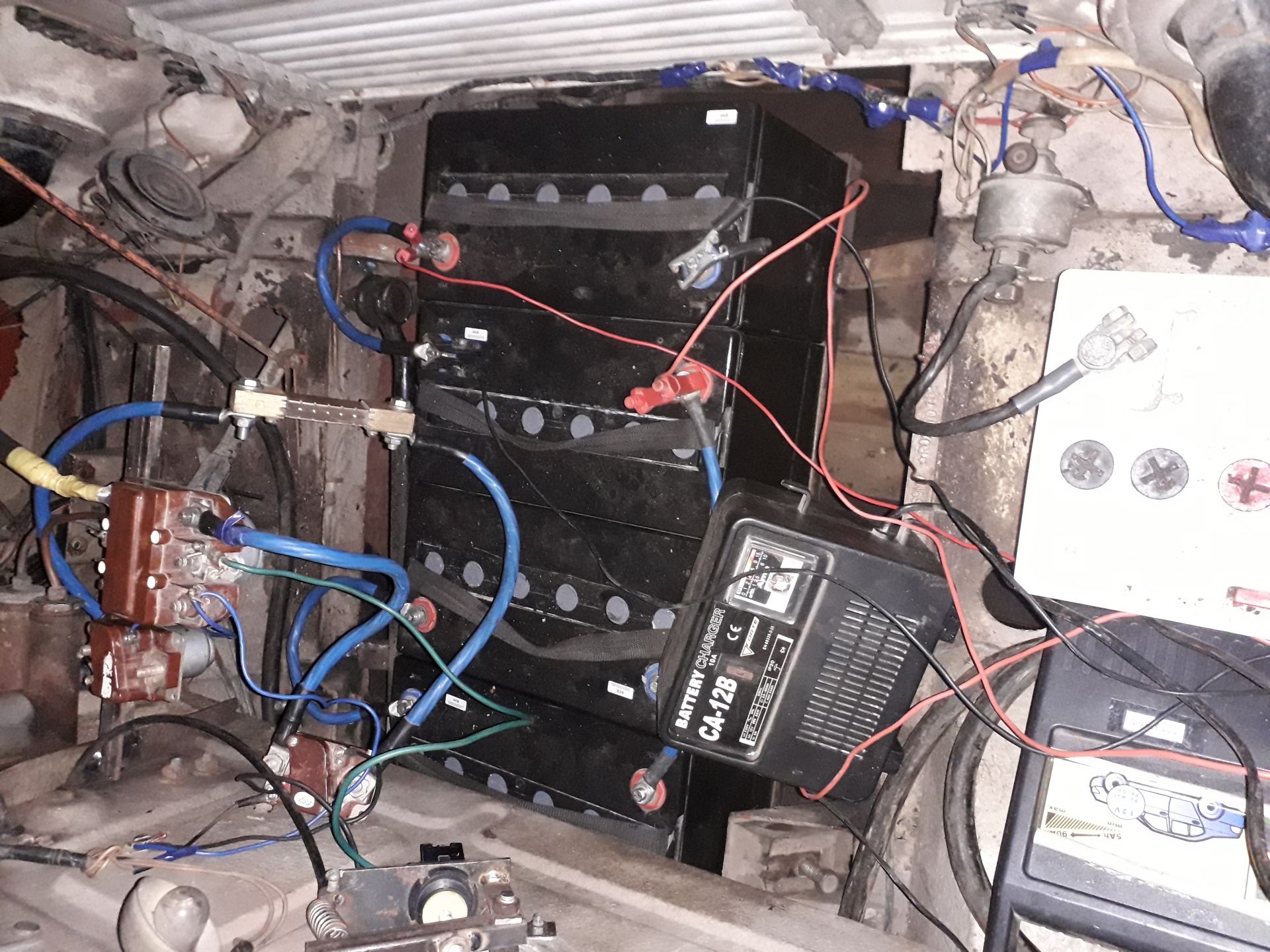

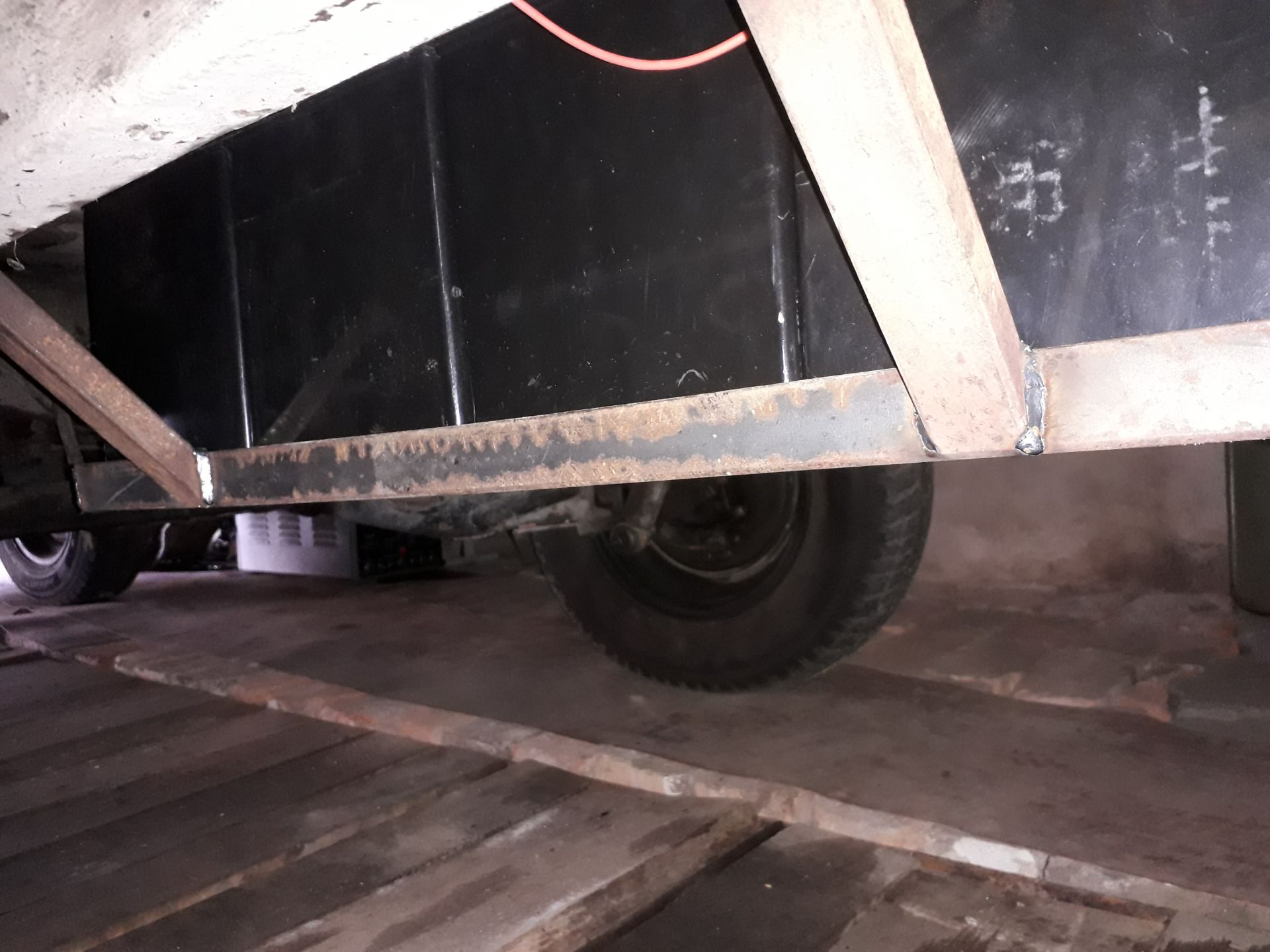

Вчера АКБ били протестировани - живи 4 шт, под них сварена рамка и они обрели свое место ( там где двигатель родной бил).
Развесовка +- вернулась к стоку, сваяли контакторную схему, главний контактор от ключа зажигания, ходовой от педали "газ" работают.
И да педалей только две осталось - газ и тормоз.
Привезла вечером машина свой бивший КПП в мой гараж (1-1.5 км) и ночевала у себя "дома".
По обеде, после проф подзаряда привезет свой двиг и двиг 30 ЗАЗ на хранение ну и все свое "приданое" из места конверсии.
Пока в Харькове рождается контролер- будем на контакторах тестить, ну еще причешется и предохранитель и задний ход и сх.Куртиса на полубатареи...
Провода блин тонковати 20 квадратов от АКБ до двигателей 2штх3м - падение посмотрим.

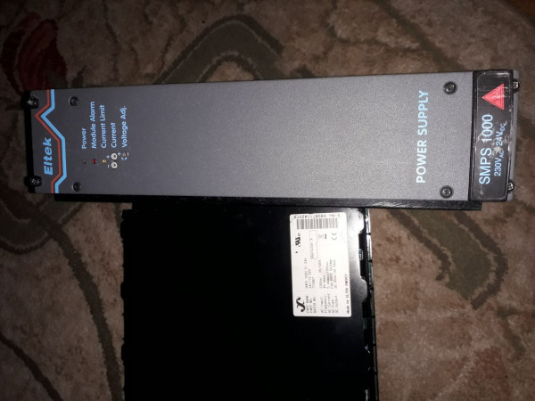

АКБ при поверхностном контроле вроде живие а под токами резко проседают. Есть мисль что зарядки 5 А им как слону дробина и АКБ, просто незаряжени.
Буду припрягать два "елтека 1000" на 24В каждий
Сегодня попробую зарядку сделать из них, зарядить токами 10-15 А и тогда проверить еще здоровье АКБ нагрузочной вилкой.
P.S. ну а так то похоже пора задуматься о литии на АКБ...
P.P.S. Благодарю п. Олександра за помощь с "Елтеками"

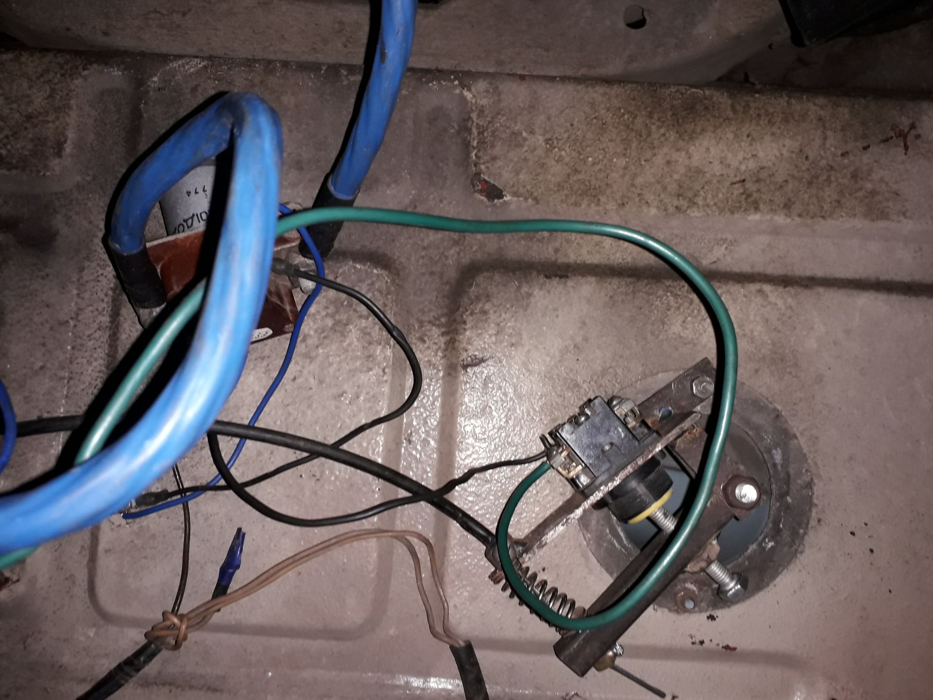

Добрий день.

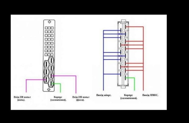

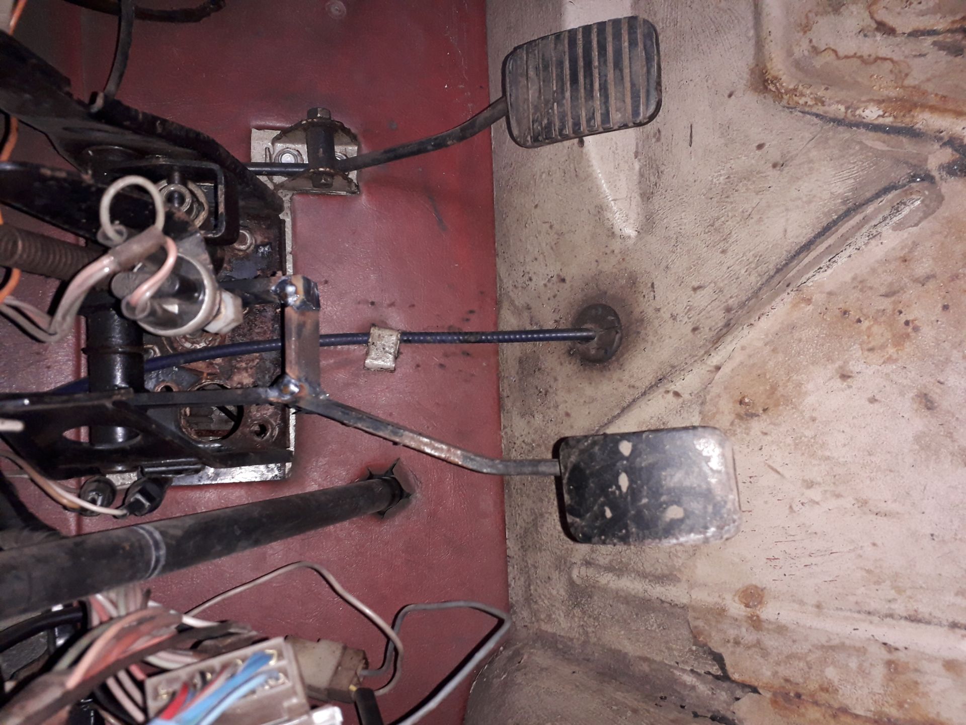

АКБ вчера подзарядились на "Елтеке" 1000 виставил 28.8 В и токи били от 35 А старт до 4 при " прокипании", батареи 2х2 два в параллель по 2 шт. Проверю нагрузочной вилкой сколько условних " попугаев" осталось здоровья к батарей.
Постараюсь сегодня диоди на полубатарейную схему прилепипь ( 2 скорости) и реверс заделать.
На реверс использую бівший провод датчика топлива.

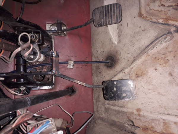

Коментарій до файлу: Педали теперь так виглядят
20200512_132052.jpg [ 362.6 КБ | Переглядів: 16850 ]

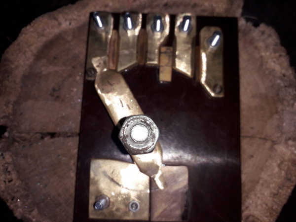

Коментарій до файлу: Компоненти схеми реверса
20200514_105508.jpg [ 471.09 КБ | Переглядів: 16850 ]

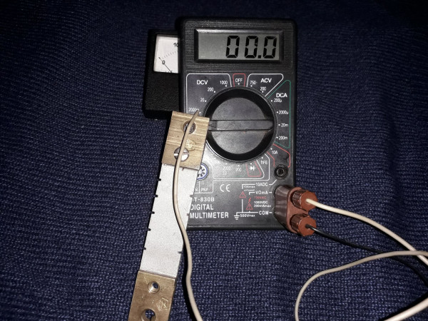

Сегодня бил почти "виходной" по работе над авто.

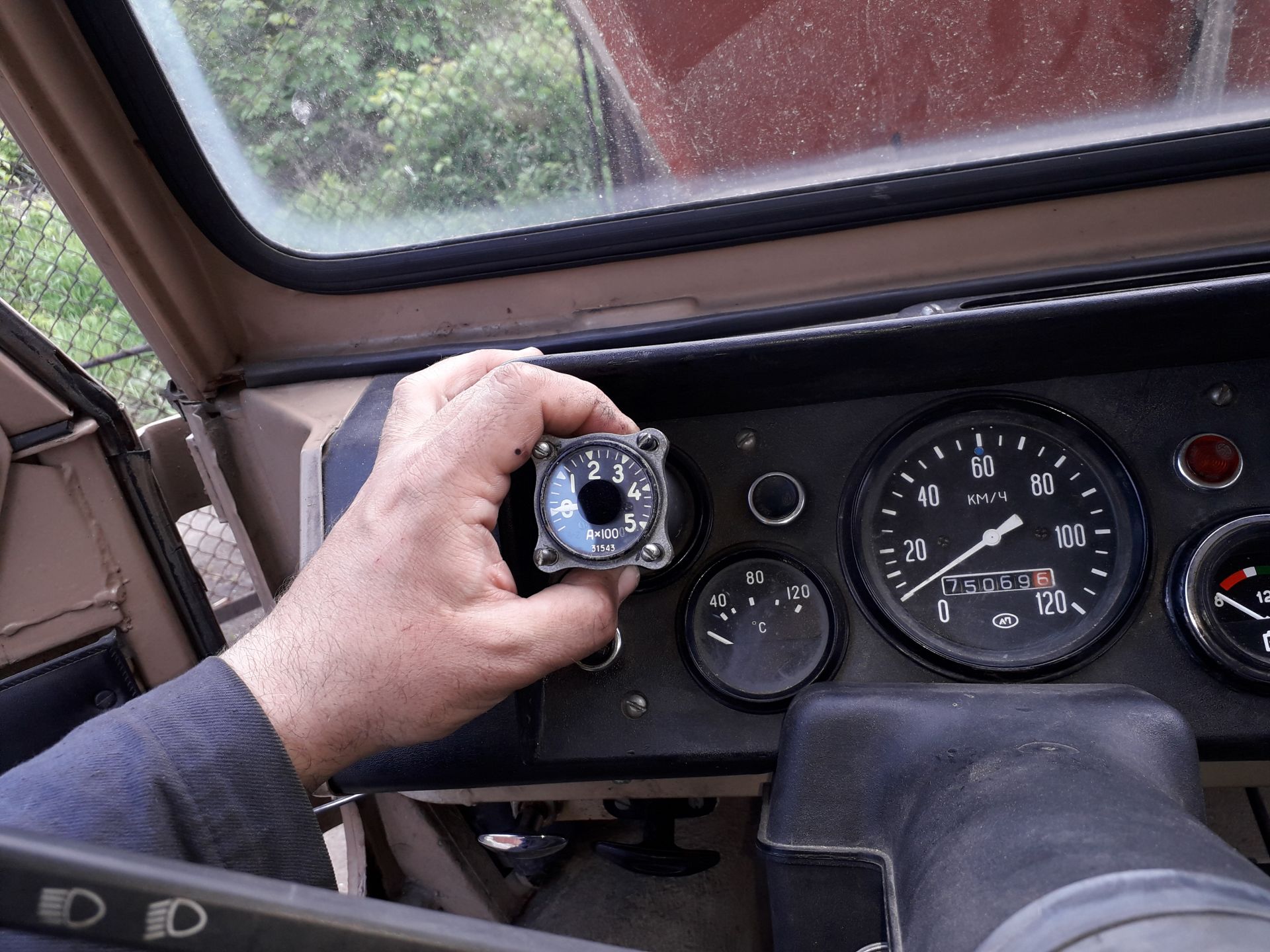

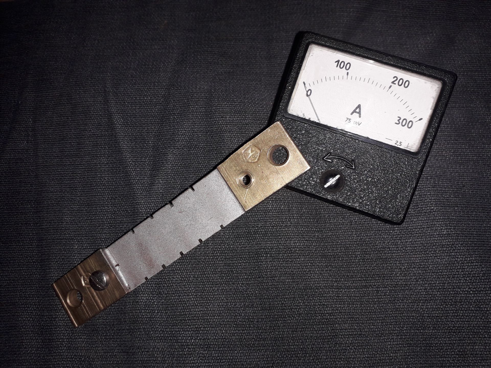

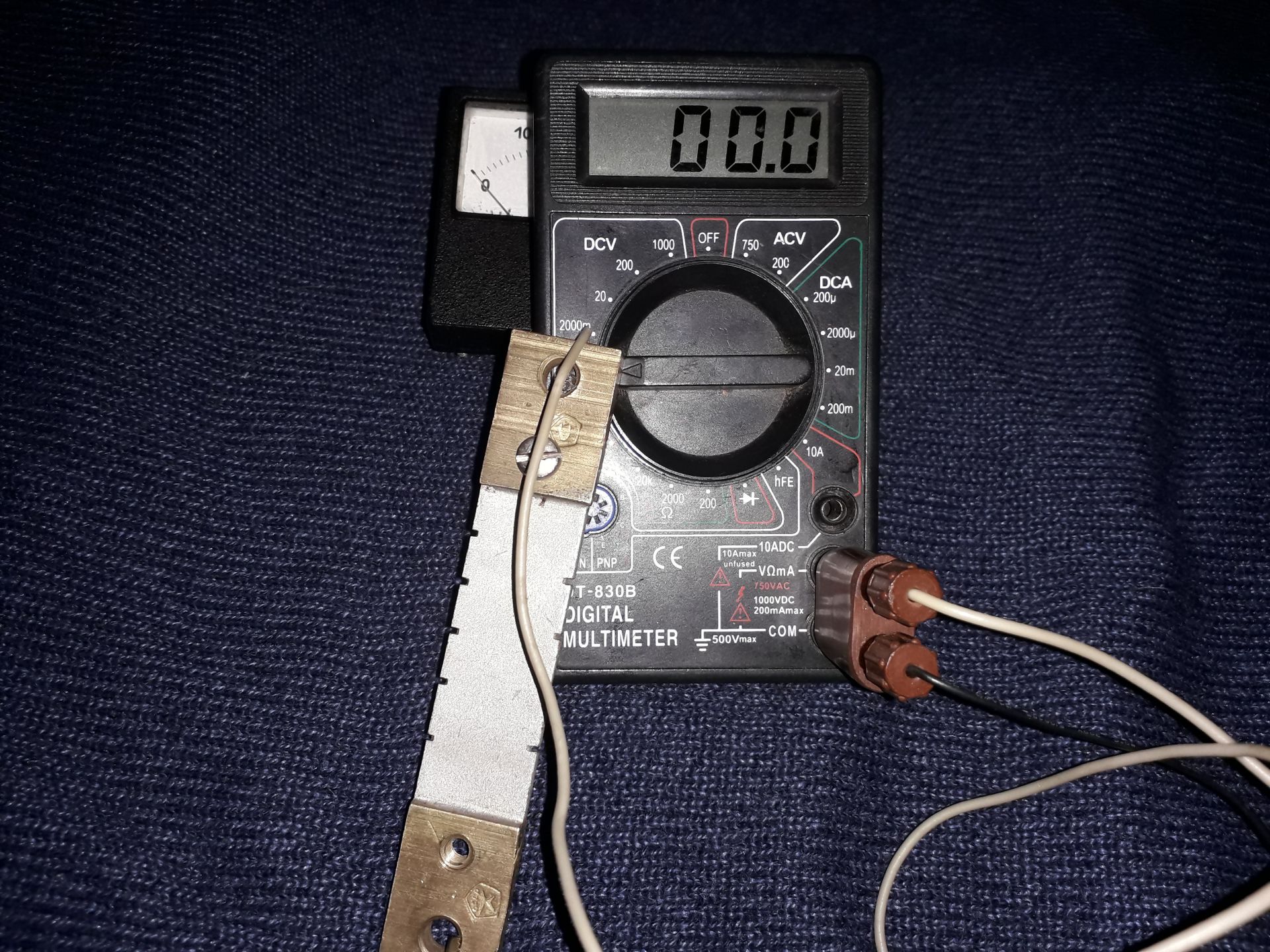

Разобрался с амперметром, почему нужно использовать ( в моем случае) толстие короткие провода - сопротивление катушки прибора 8 Ом, и потери в проводах привносят искажения.
Если у кого високомний прибор то можно и тонкие провода использовать
Еще вариант имею: шунт на 75 А 75мВ т.е. при прохождении 1 А на шунте 1 мВ и используя тестер на пределе 200 или 2000 мВ на нем в цифровом виде будут показания, но на токах овер 200 А наверное будет греться.

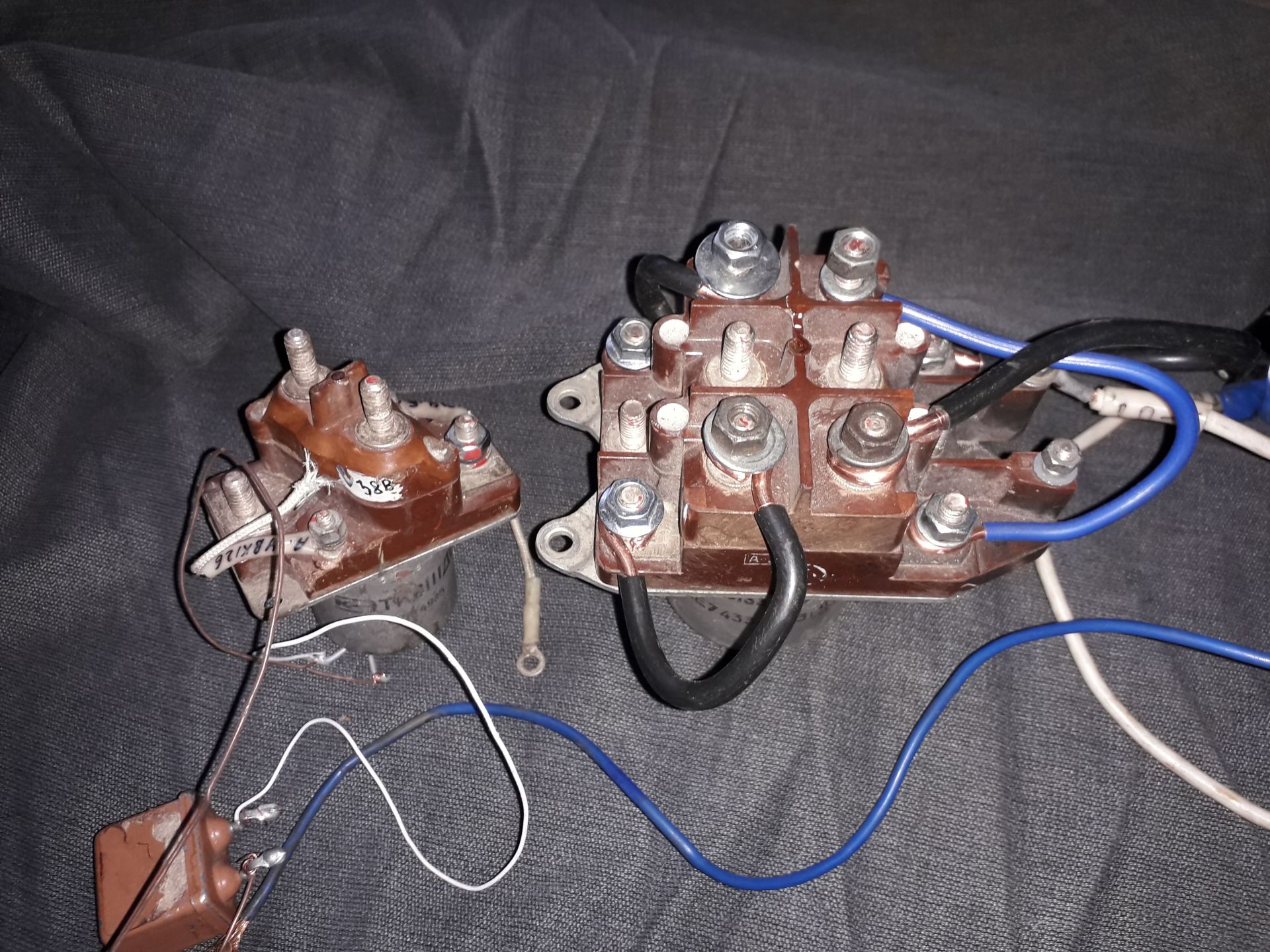

Второй пункт - про контактори авиационние:

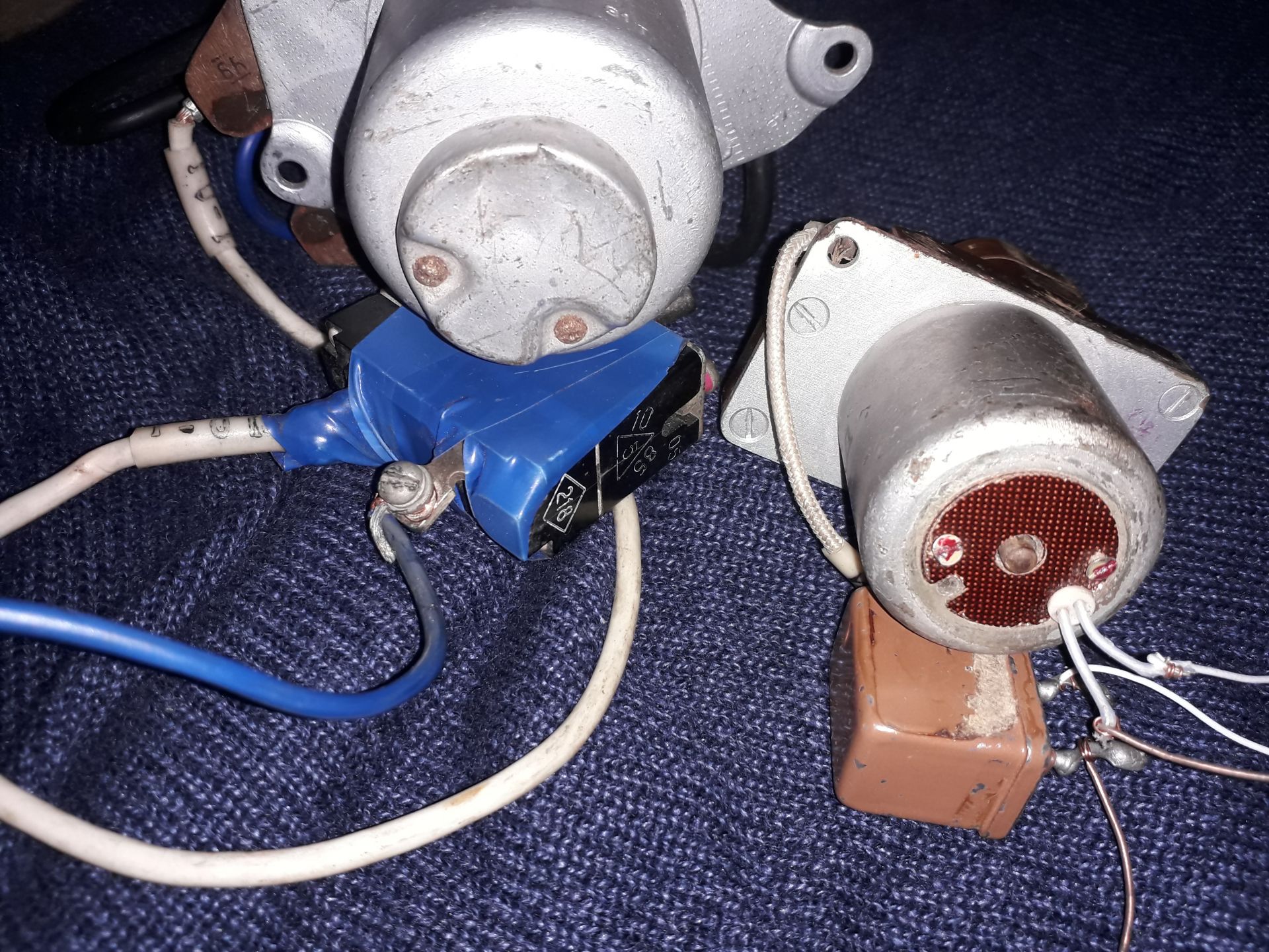

-у них похоже две обмотки: сработка 7Ом и удержание 75 Ом. На хвостовой части находится " економайзер" которий при сработке контактора разривает цепь обмотки основной и остается в цепи только удержание.
Один из нужних мне для реверса контактор поврежден механически - отсутствует економайзер как предмет вообще.
Виход - обмотка сработки работает ч/з конденсатор кратковременно и удерживается впоследствии штатно.
В планах использовать все ети контакторние навороти как резервную систему( если контроллер "закашляет" в пути).

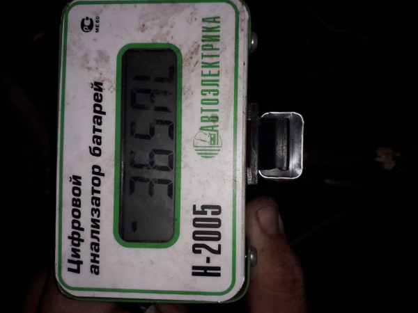

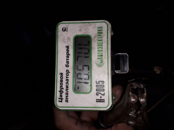

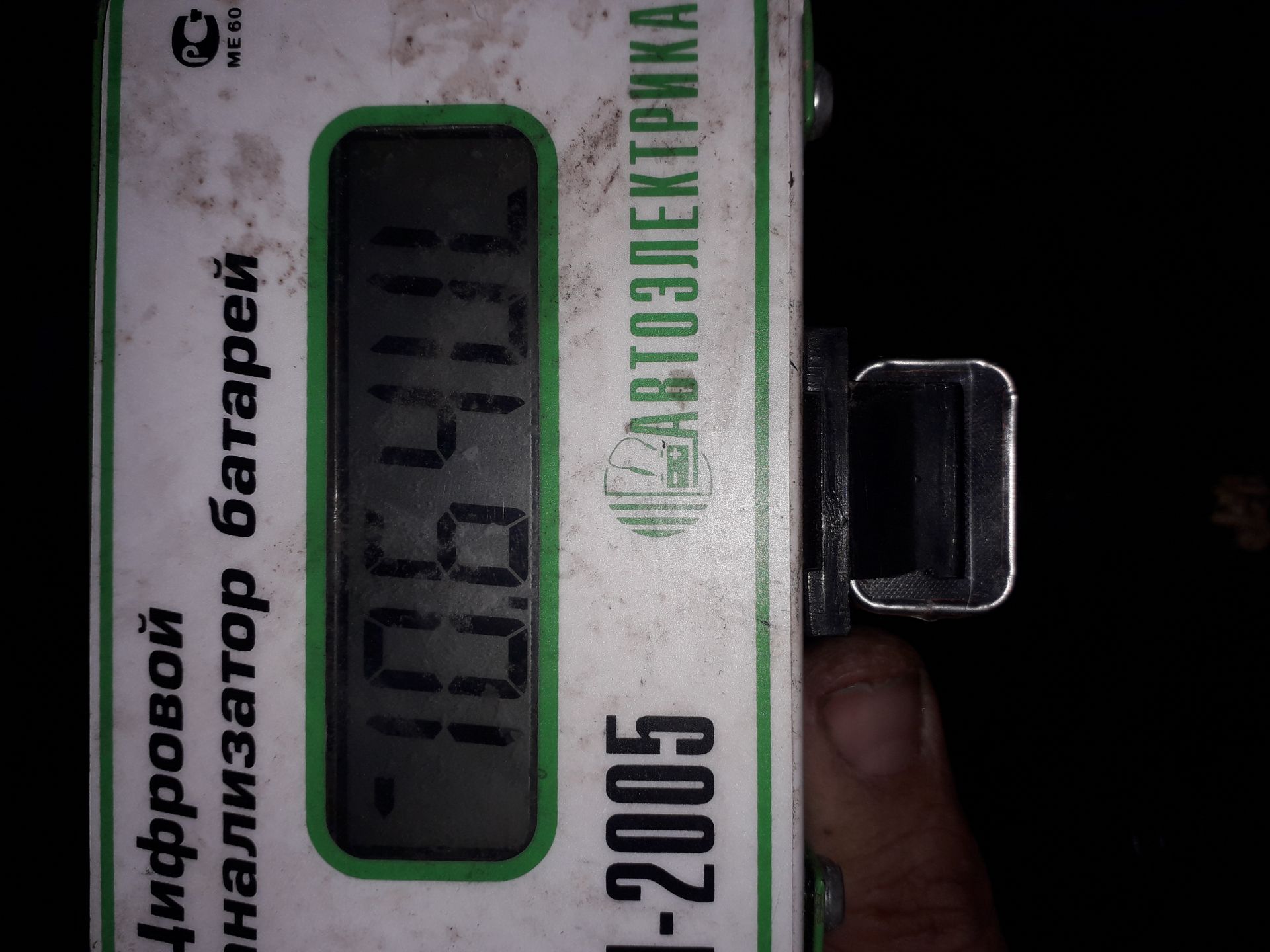

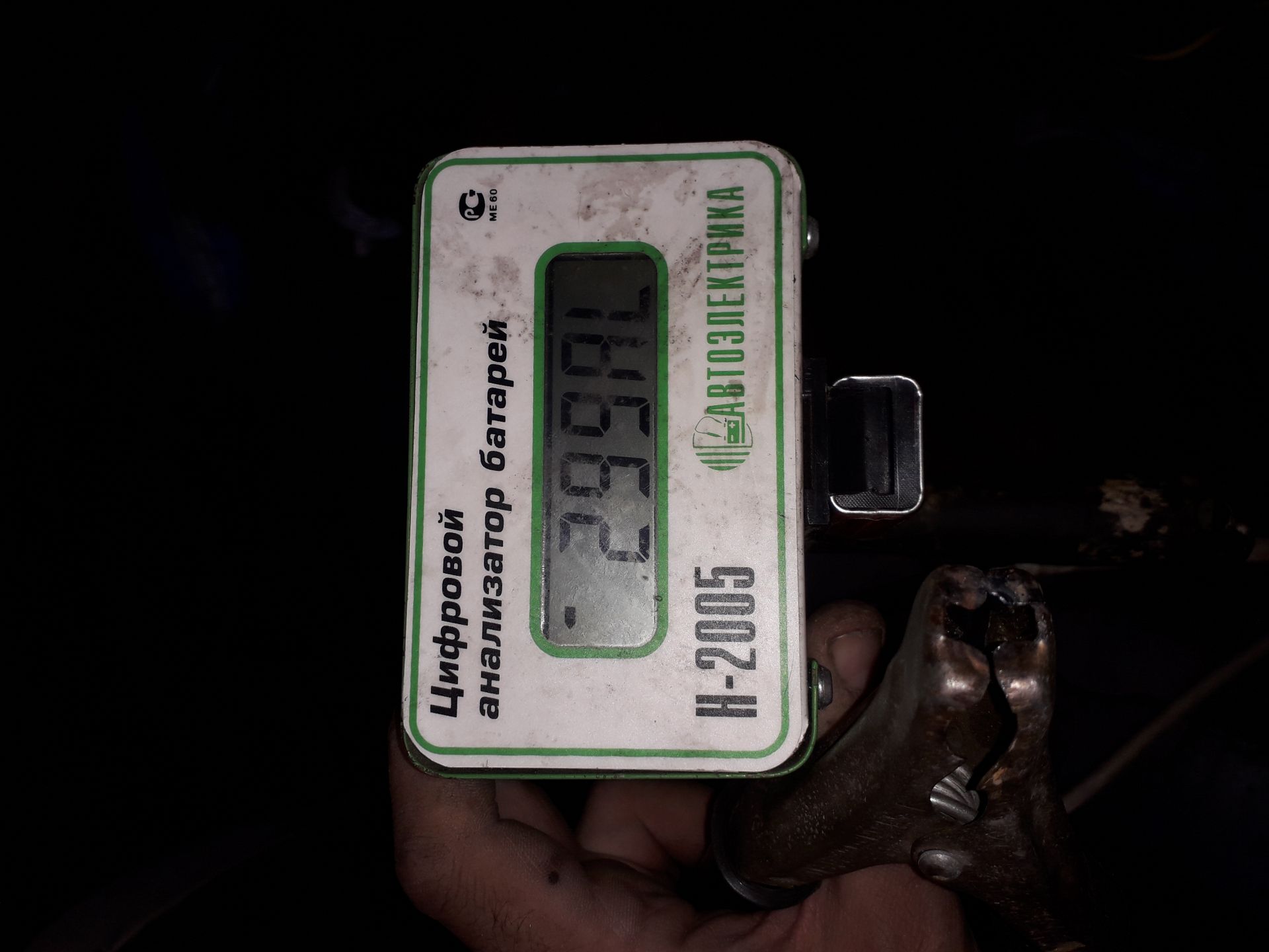

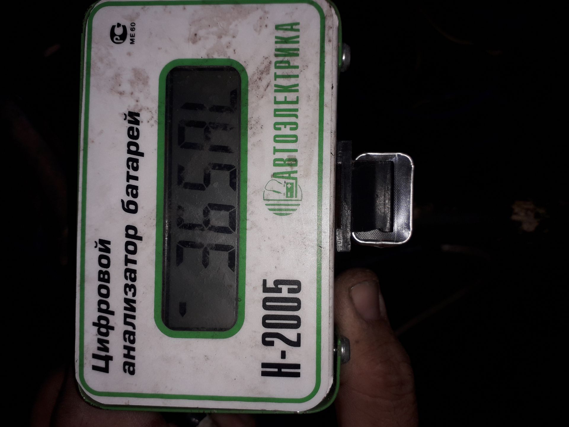

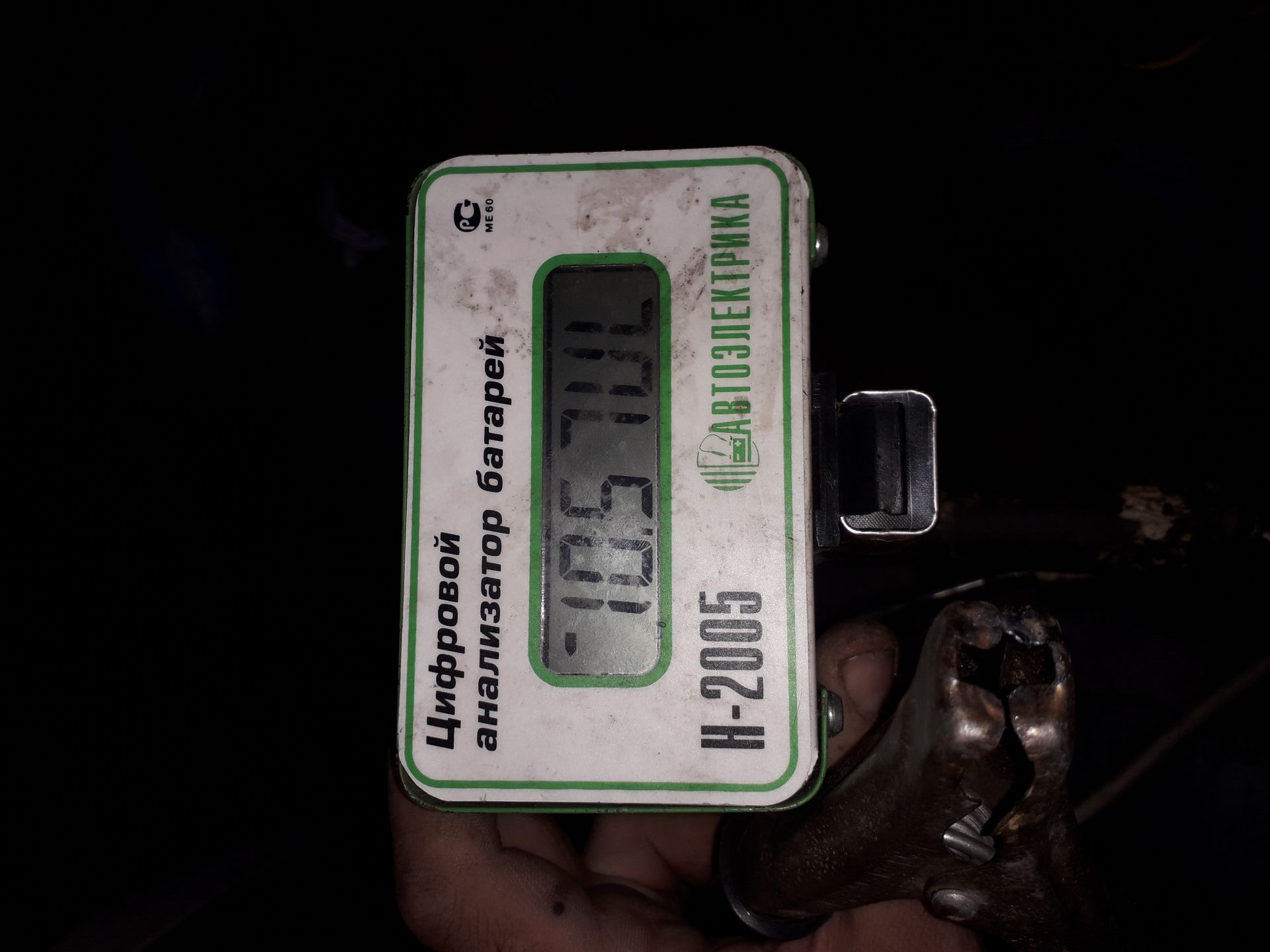

Самий слабий АКБ видал 299 Ампер просев до 10.57
Самий живой - 365 просел 10.6 с копейками.
Можно по гаражам поползать попробовать, сейчас Ярослав подойдет и покатаемся, на прибори посмотрим опять же.

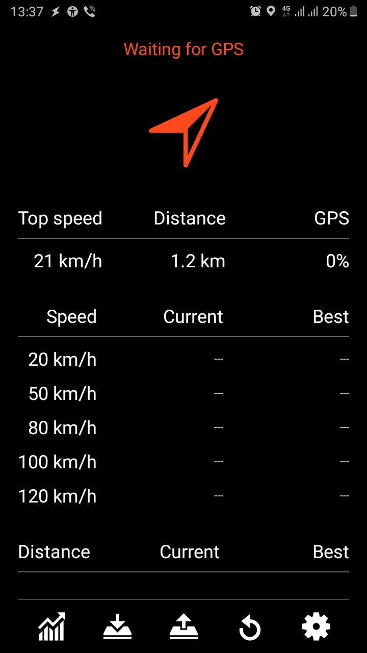

Покатался по гаражному кооперативу 1,2 км пробег по GPS скорость 21 км/ч програмой DRAG RACER на 24 В, переехал традиционний кирпич еще...
Фотографий нет, сам бил, один.
P.S. 16.05.2020 Нашел "скриншот" вчерашний -вставлю, нвдеюсь не в боковой прекции будет. :)

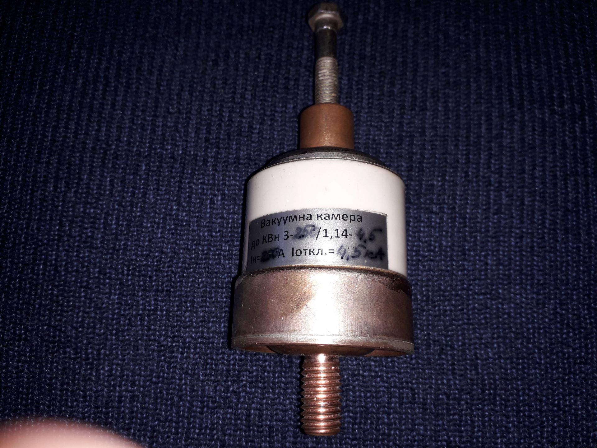

Продолжаем усовершенствовать резервную систему движения. Попробуем сегодня на педаль газа вместо контактора, которий не для частих комутаций предназначен, поставить вакуумную камеру - и ресурс поболее и дуги в камере нет от слова "совсем".
Іноминал = 250А, І откл =4,5 кА.
P.S. Опять же вигода - надежность, для работи не нужен источник питания, только механика от ножного привода.

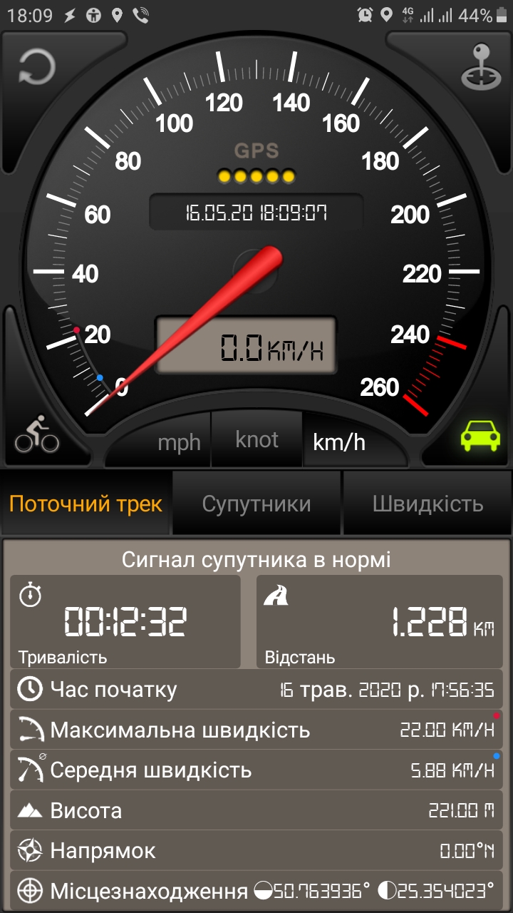

Сегодня проехался в авто с начала к п. Николаю в гости и потом с движком 40 - кой родним, 100 кг веса, от мастерской п. Николая к себе в гараж.
Писал обратний трек программой спидометр GPS.
Еще идет работа над приборкой и " ламповим" контроллером :) . Контроллер будет управлять авиационними контакторами, по 12 Вольт цепям от штатного АКБ.
В приборке добавиться контроль 12 В ( уже стоит в правом нижнем), ток заряд -разряд ВВБ и напряжение ВВБ.

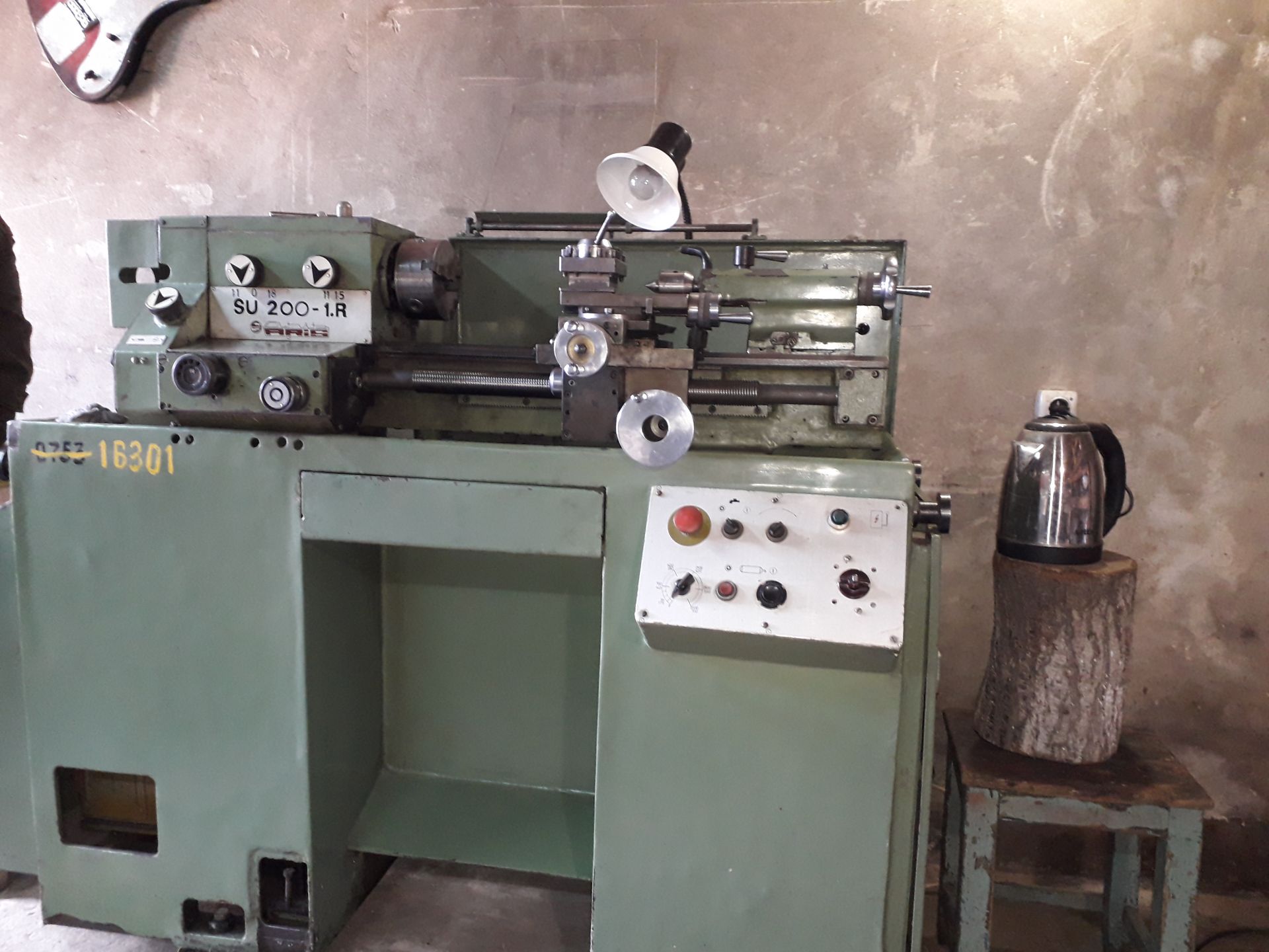

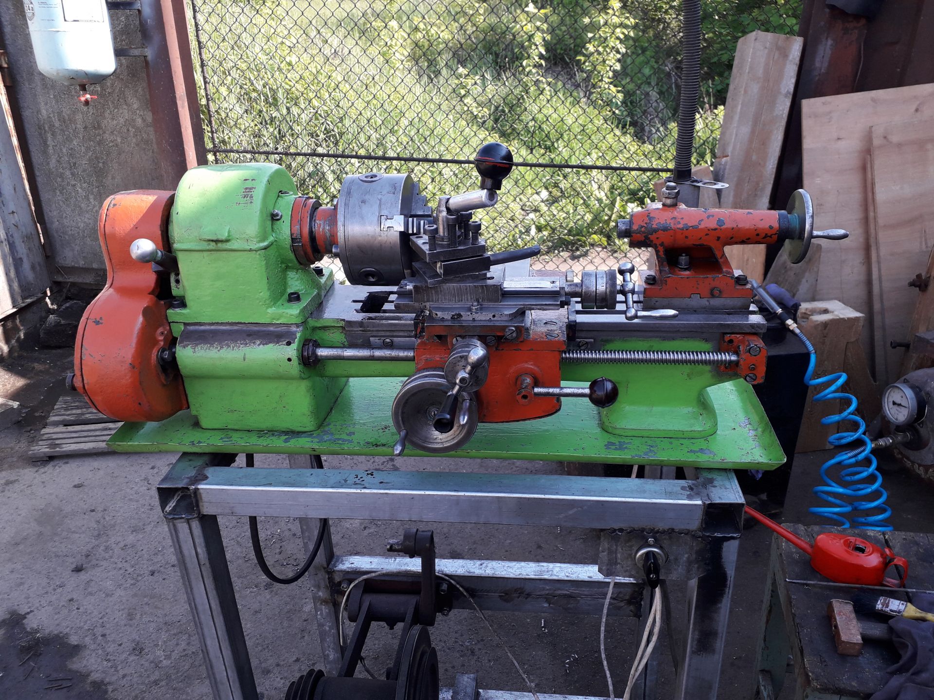

Бил творческий " перекур" в работе над авто, в результате в мастерской появился новий токарний верстат.
Малиш ТВ-16 уехал ранее к новим хозяеваи
