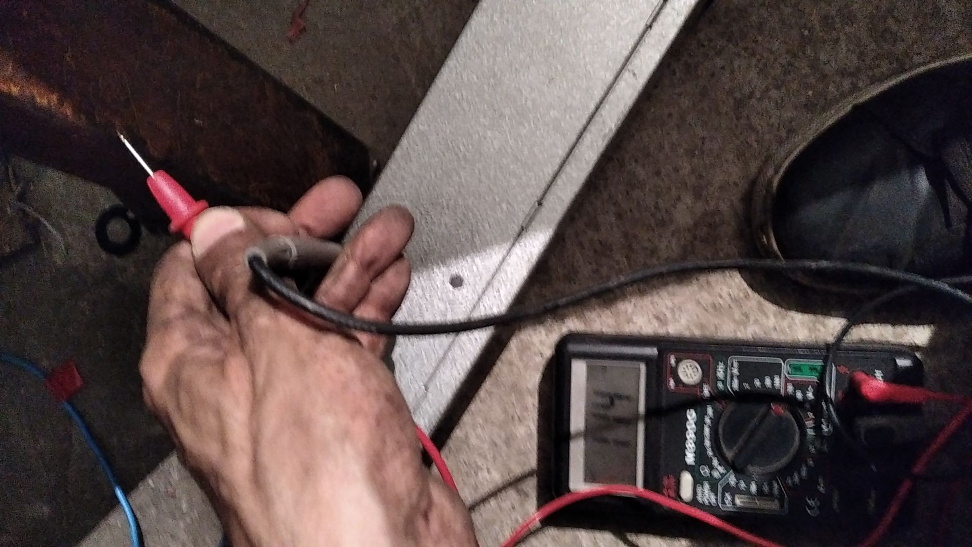

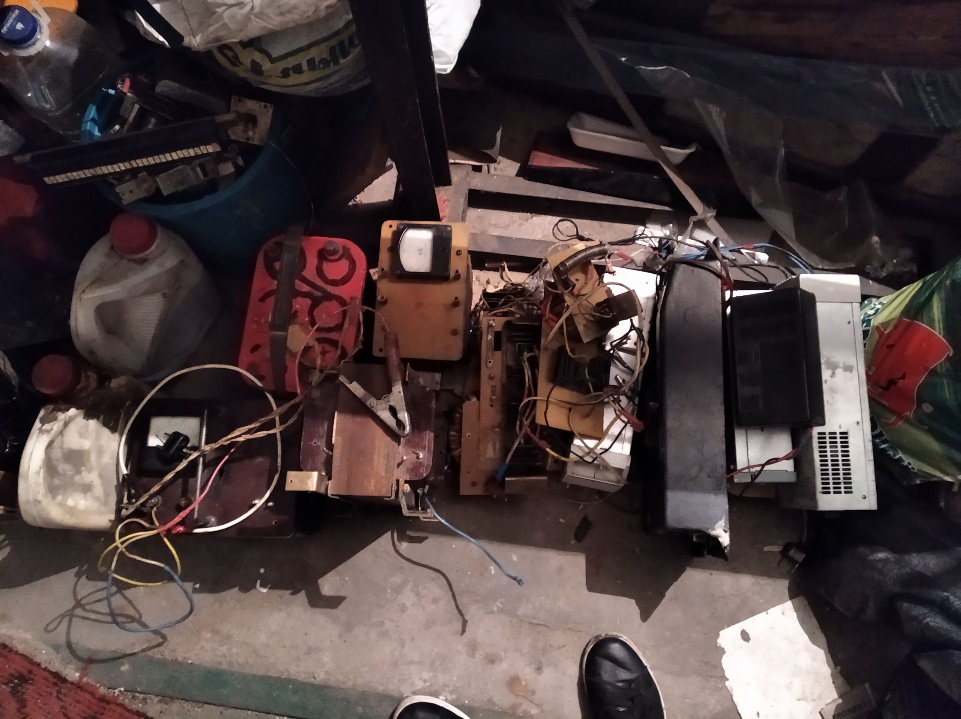

Куча зарядных устройств и все не работают кроме одного эмерсона, но он лупит током с корпуса 114 вольт !
Половина из них снята Михалычем с Электры, два я снял, не рабочих !

Между корпусом эмерсона и железным столом 114 вольт переменки !

Минусом выхода блока по гаражу !

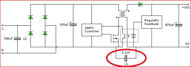

Практически во всех приличных блоках питания и бытовой технике (стиралки, плиты, микроволновки) стоят два помехоподавляющих конденсатора, один с фазы на корпус, второй с нейтрали на корпус (так называемые Y конденсаторы), получается делитель дающий ~110в на корпусе. Поэтому с незаземленными корпусами вся эта техника неприяно счиплет (а то и шарашит) током пользователей.

Так же эти Y конденсаторы ставят между первичкой и вторичкой импульсных трансформаторов в блоках питания.
Y_Y.JPG [ 30.29 КБ | Переглядів: 7847 ]

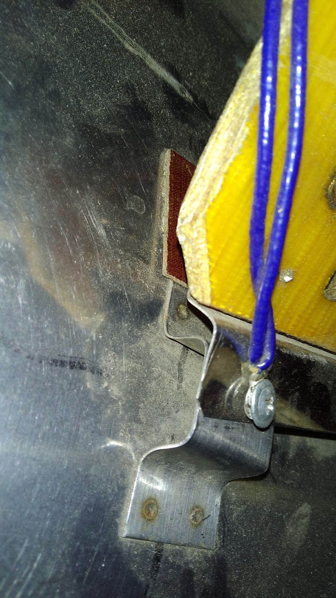

К слову Михалыч так и делал, 220 прямо на кузов ! Бедные контроллеры и прочие приборы, на корпус которых шло 220 !
IMG-4f70e93e24b8d5f3527f1dbc07af28bd-V.jpg [ 336.95 КБ | Переглядів: 7847 ]

Напрасно ты так о соколах ирде :) Маск в честь меня ракеты называет. Не хочу Михалыча обидеть, но Электра как оказалось и есть груда металлолома. Разочарование года. Переделывать предется всю систему. И она моя, что хочу то и делаю, я её покупаю, уже договорился. И это не смотря на то, что Михалыч в последнем письме написал отдает в хорошие руки безвозмездно, так что ещё спасибо мне скажите. И реально две недели угробил своего времени на вздутые аккумуляторы. В гараже хлам один, ничего ценного, только два контроллера, Келли проверил, Логвин неизвестно в порядке ли. Кстати ржавчина в машине есть и даже на моторе следы брызгов от колес, и зарядное промокло т.к. салон от днища отделяет только кусок тексталита не закрывающий полностью.
