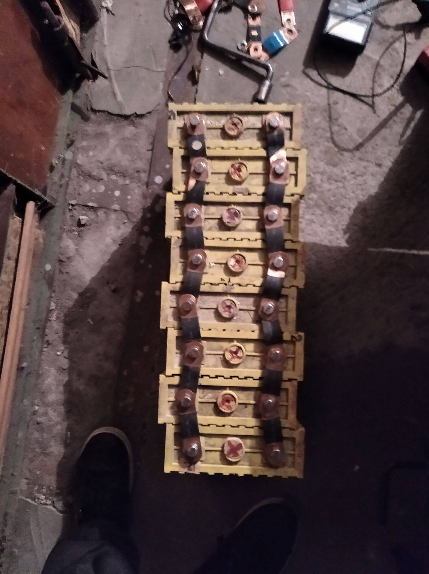

19 ампер ток идет, но напряжение почти на нуле. Это те что на полу лежали, полностью разряженые, но не вздутые.
IMG_20200709_235306.jpg [ 262.46 КБ | Переглядів: 7792 ]
#107876Повідомлення 11 лип 2020, 10:33
Вернее сперва они с нуля поднялись до 1,21 и я оставил их заряжаться дальше на целый день, пришел, а там опять почти 0 и ток бежит 19 ампер
#107886Повідомлення 11 лип 2020, 12:27
Те что полный ноль, я бы сразу попробовал зарядить по одиночке, а потом после некоторого отстоя проверить и впаралель. А так возможно какая то с внутренним к.з, а вы её впаралель нормальным кинули. И ещё, Михалыч бы сказал,если ток идёт а толку нету, значит что то где то греется.
