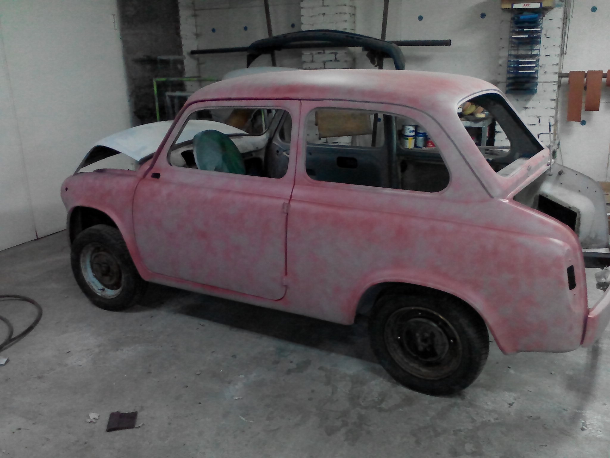

#17664Повідомлення 03 лют 2016, 16:53
Смотрю на эти кг шпаклёвки и думаю - может проще было стеклотканью с эбокситкой затянуть , хоть отваливаться через пару лет не так будет ...

#17668Повідомлення 03 лют 2016, 19:07
Звідки: Украина.Кировоград
Мій електротранспорт: ЗАЗ 965
sean писав(ла):
Так там 90% шпаклевки стекловолоконой, можно сказать так оно и получяеться:)

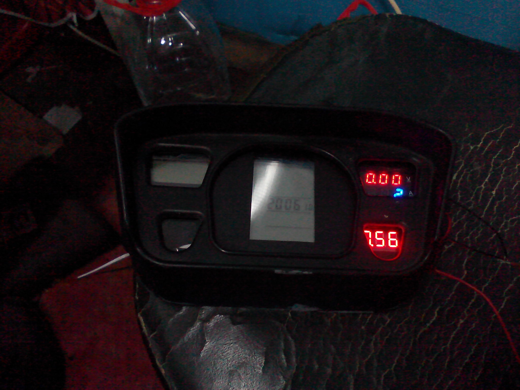

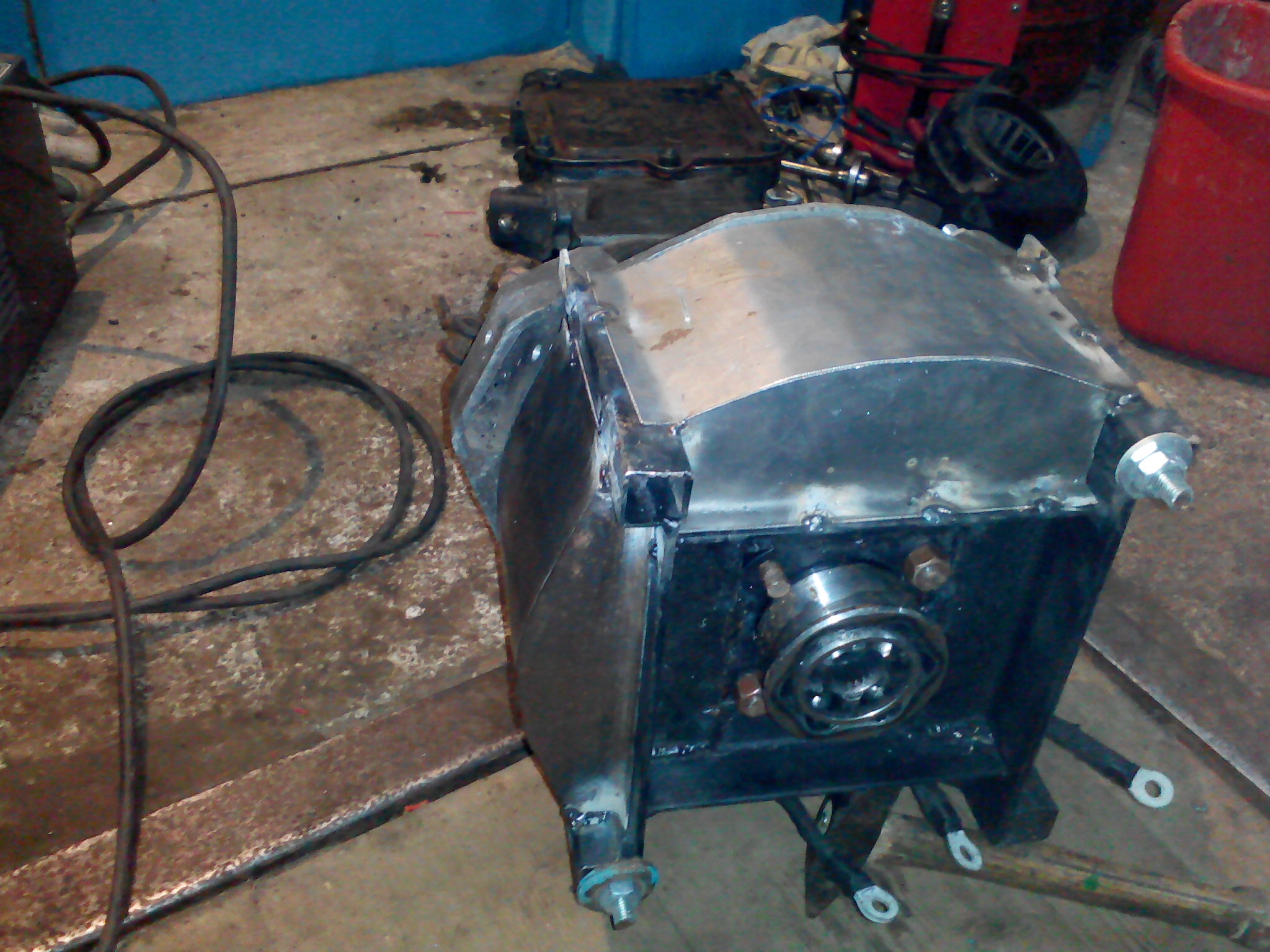

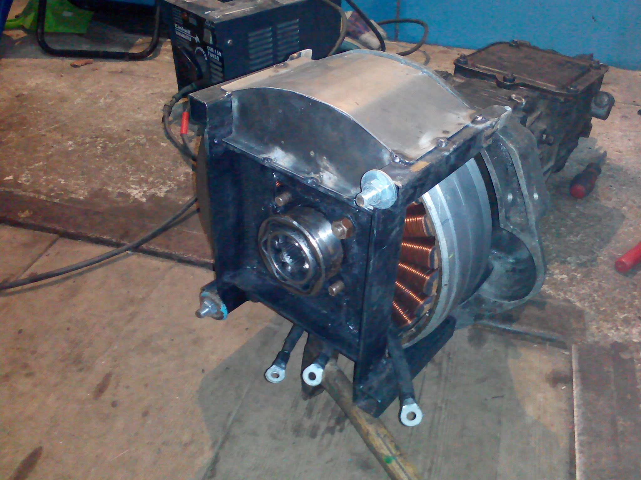

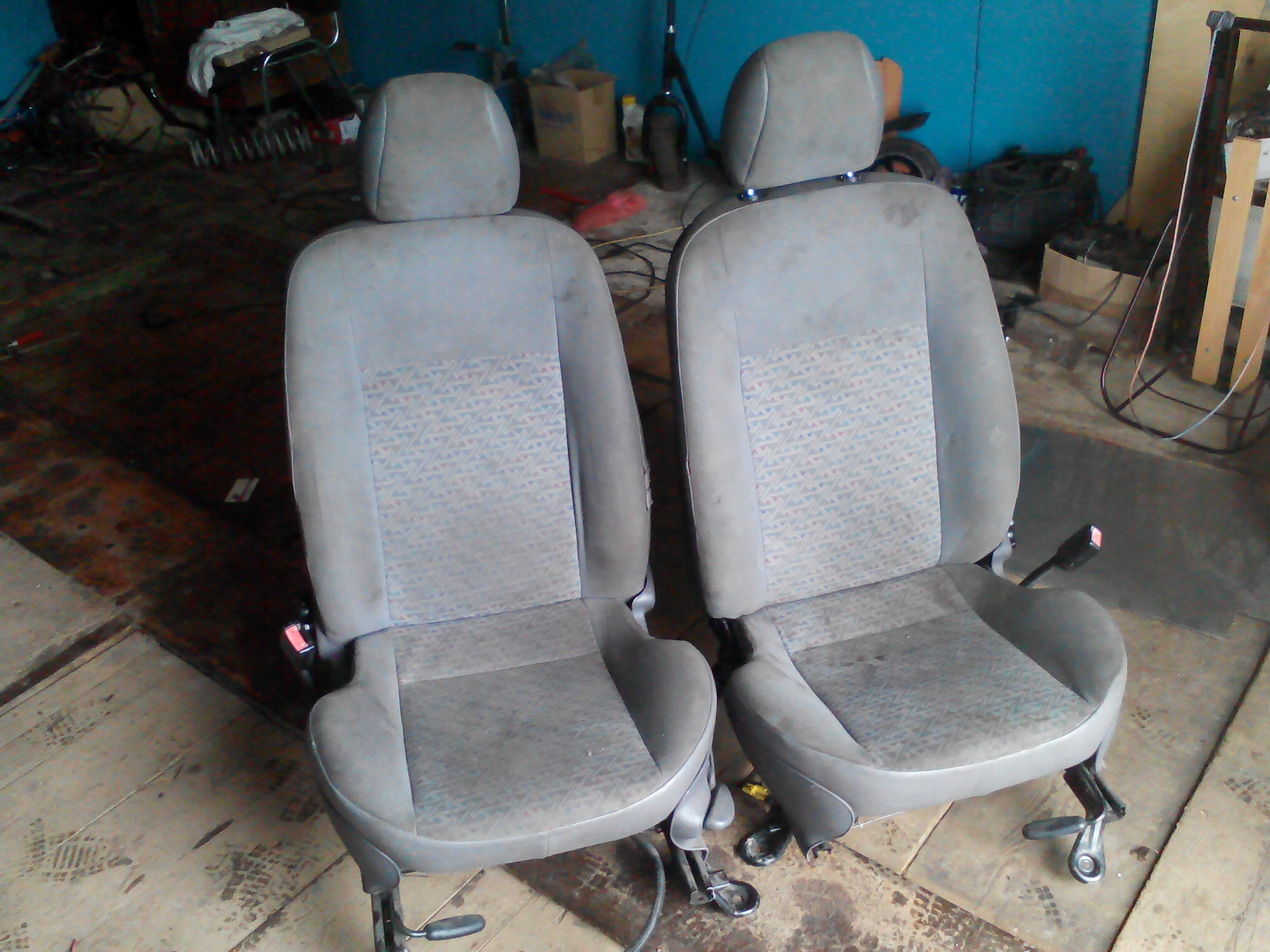

пару новых фото
IMG_20160220_171323.jpg [ 303.95 КБ | Переглядів: 8276 ]
Коментарій до файлу: делаю защытний кожух на мотор

Коментарій до файлу: прикупил сидушки, требуют химчистки, а так неплохие

Коментарій до файлу: щиток приборов

#18543Повідомлення 25 лют 2016, 01:03
Звідки: Глеваха, возле Киева
По двигателю скажу: теперь как красивенная мусульманка в паранже :) А его обязательно закрывать? Такую красоту прятать :?
#18544Повідомлення 25 лют 2016, 07:14
Denis писав(ла):
Закрыть нужно от води, грязи, гравия и в кожух будет подаваться принудительно воздух для охлаждения. Короче для выставки можна и без паранжы:) а на каждый день никак.
