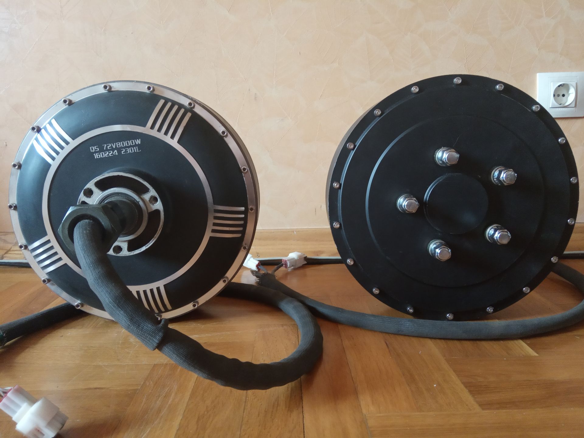

Неожиданно для меня призрак мотор колес, летавший над камазом сегодня материализовался в виде двух автомобильных МК QS 72v 8000w! Под диски с разболтовкой 5*114.3 r14.
#100622Повідомлення 07 бер 2020, 09:57
Теперь займусь установкой их на грузовик, будет изготовлен с нуля мост с креплениями под эти моторы, который станет вместо электромоста. Новый мост будет легче на гарантированных десять килограмм, вес каждого мотора 23 кг.

#100623Повідомлення 07 бер 2020, 10:08
какой наружный диаметр оси,и диаметр отверстия?
#100625Повідомлення 07 бер 2020, 10:14
Наружный диаметр 35 мм, внутренний 20.
#100628Повідомлення 07 бер 2020, 10:32
7.5 мм стенки мне кажется маловато...можно отломать ось...
#100631Повідомлення 07 бер 2020, 10:49
Можно, но раньше отломается мост с толщиной 3мм.
#100632Повідомлення 07 бер 2020, 10:55
мост длинный,есть чему гнуться...
#100634Повідомлення 07 бер 2020, 11:23
