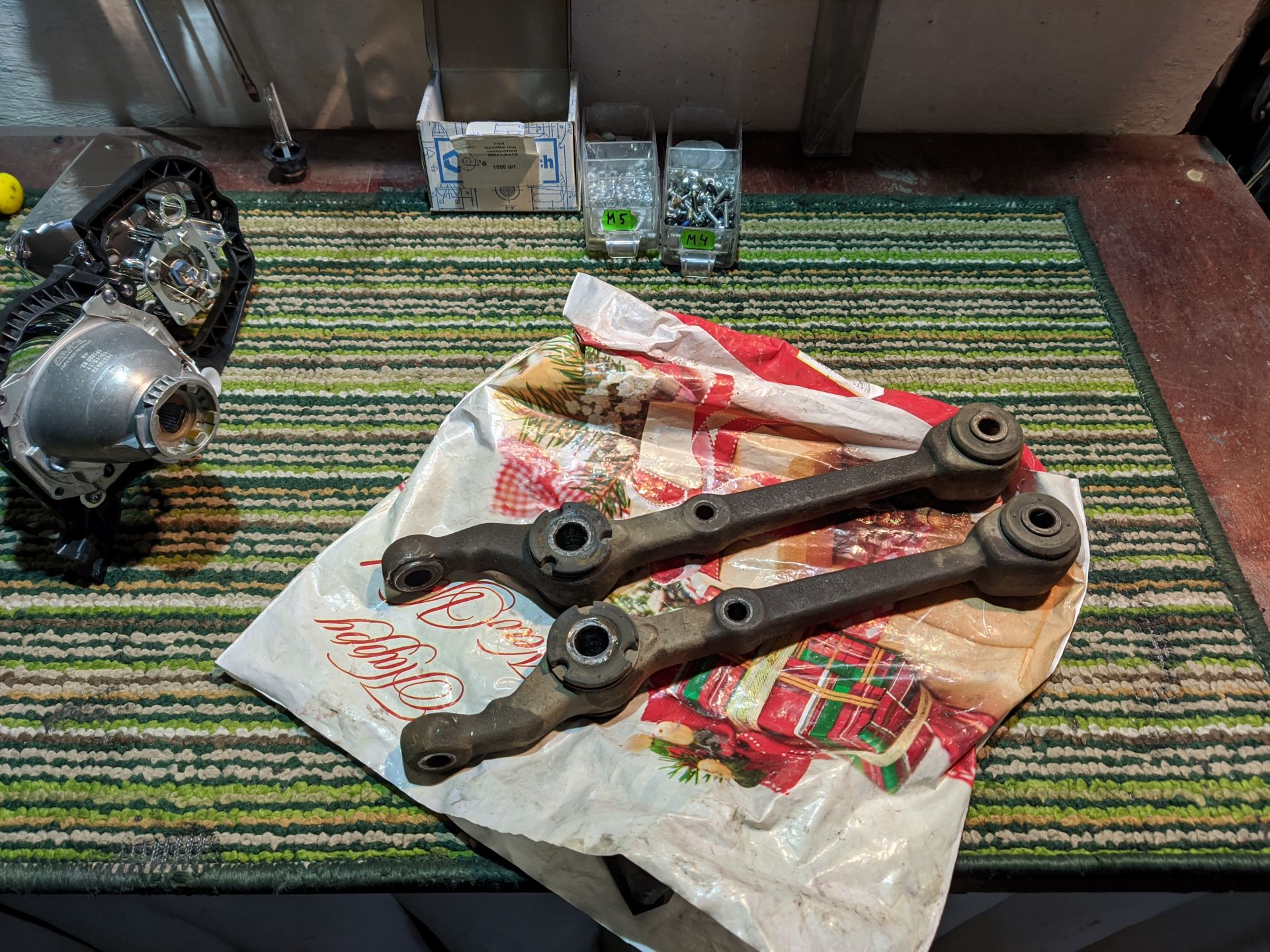

Вчера забрал с почты пару рычагов от ВАЗ-2108. Буду кумекать как их лучше внедрить, нарастить, усилить и т.д.
Дальше планирую приобрести поворотные кулаки со ступицами. Потом будет видно как их внедрять)) Напомню, кто подзабыл или не знал, то лифовский комплект EM61 с редуктором, инвертором и полуосями уже ждёт своего часа. Трабант пока не сломался, хотя муфта уже просится наружу)))

Ты уже хоть схему подвески набросал? Ну в смысле эскизно. Думаю сложноватый путь выбрал...даже можно сказать радикальный...
Получится-ли?!

Эскиз пока в голове :D
По нижним рычагам проблем не должно возникнуть. Скрестить родные рычаги с восьмёрочными думаю не проблема. Моя задача придумать и дать задание токарю и сварщику) Поворотные кулаки родные хрен знает как переделывать. Всё равно жариться либо с подгонкой дисковых тормозов на родных кулаках, либо с подгонкой рулевых наконечников и верхней точки, где рессора крепится. В любом случае будут изготавливаться какие-то детали самостоятельно. Главное металл потолще и сварщика адекватного))

Честно говоря пока мало понимаю что и как ты хочешь реализовать. Но не буду торопить - подождём «визуализации» задуманного, когда станет более понятна идея.

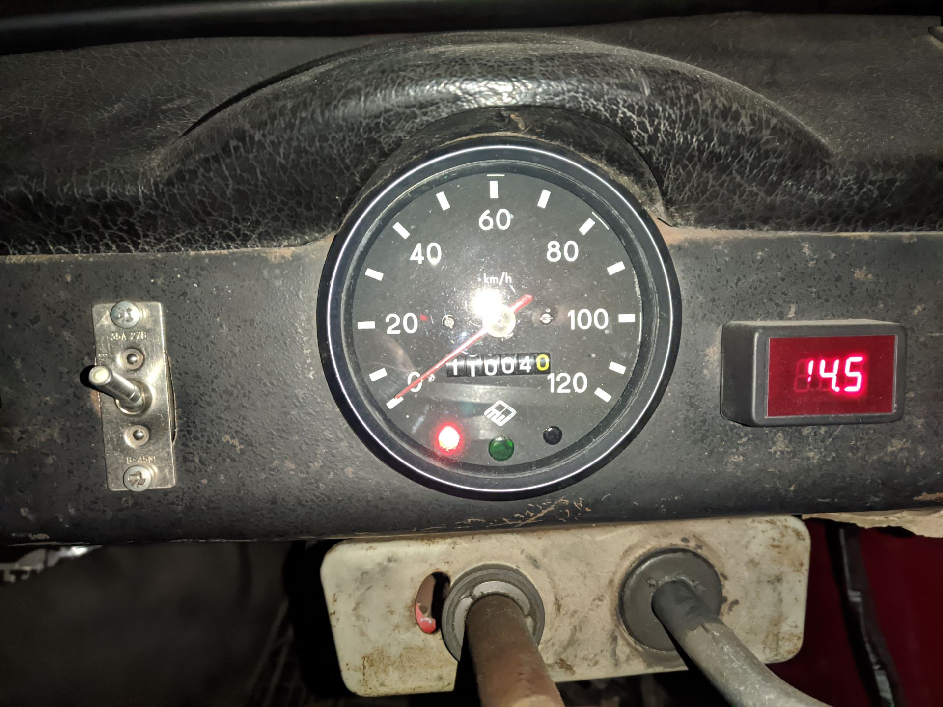

Немного не мало, преодолел 11000км. Редукция 1:6, на 3й передаче, скорость до 80км/час. Чувствую, что где-то трёт металл об металл. Или внутри КПП, или муфта, или в двигателе. Временами попускает, и чувствуется, что двигатель легко крутится на нейтральной передаче. Но в основном ощущение, что слишком быстро замедляется двигатель после отпускания педали газа.
Не хочу туда лезть, пока не развалится окончательно. Тогда с чистой совестью начну свап лифмотора))

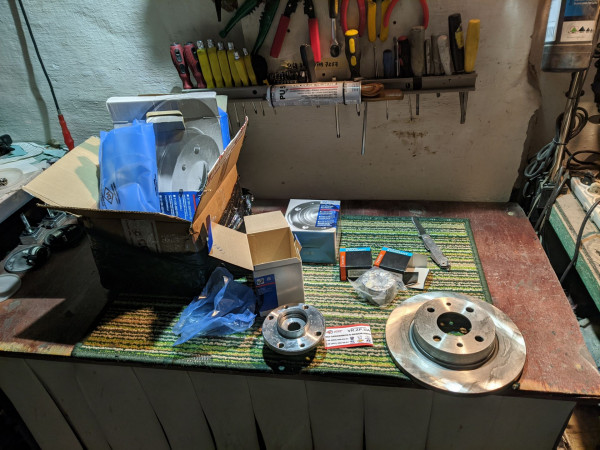

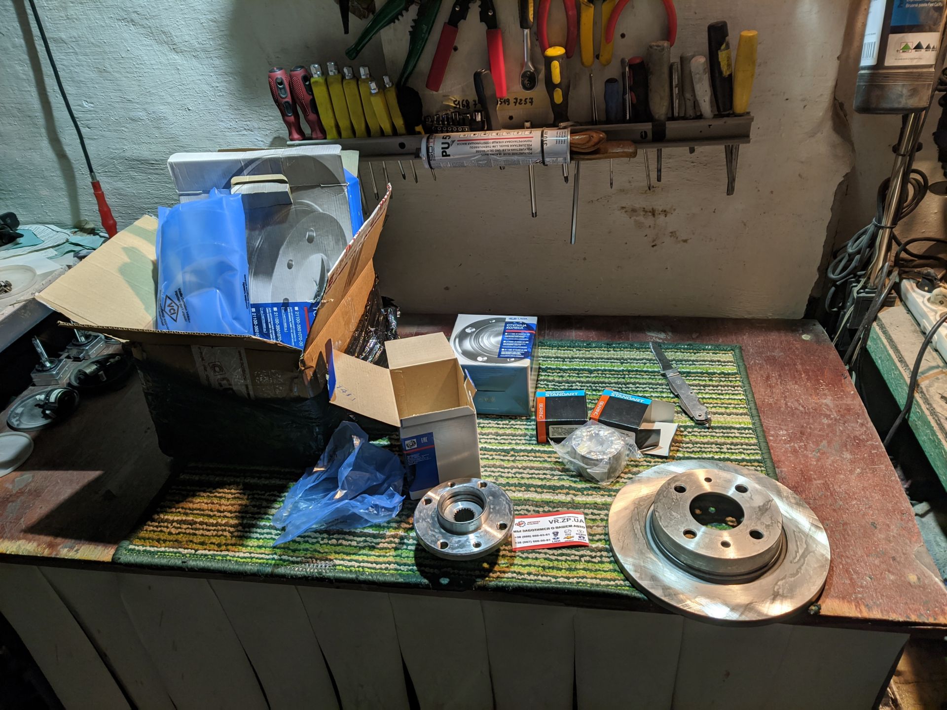

Прикупил немного железяк в тайне от жены :D Остались суппорта с колодками, и полуоси с гранатами. Ну то уже может в следующем месяце))
Купил ступицы и диски АвтоВАЗ, подшипники VPZ шариковые 256907(хотел роликовые 537907), но прислали эти, так как других не было. Да и так для начала сойдёт))
