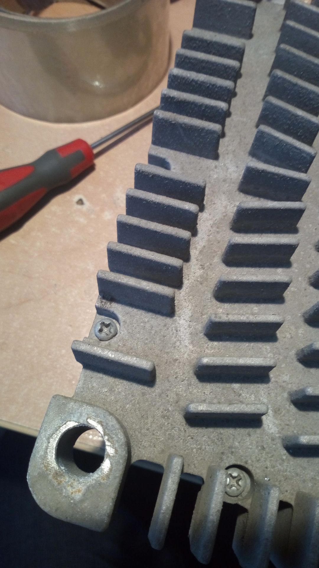

и так- раскручиваем саморезы которые крепят пластиковую крышку к радиатору

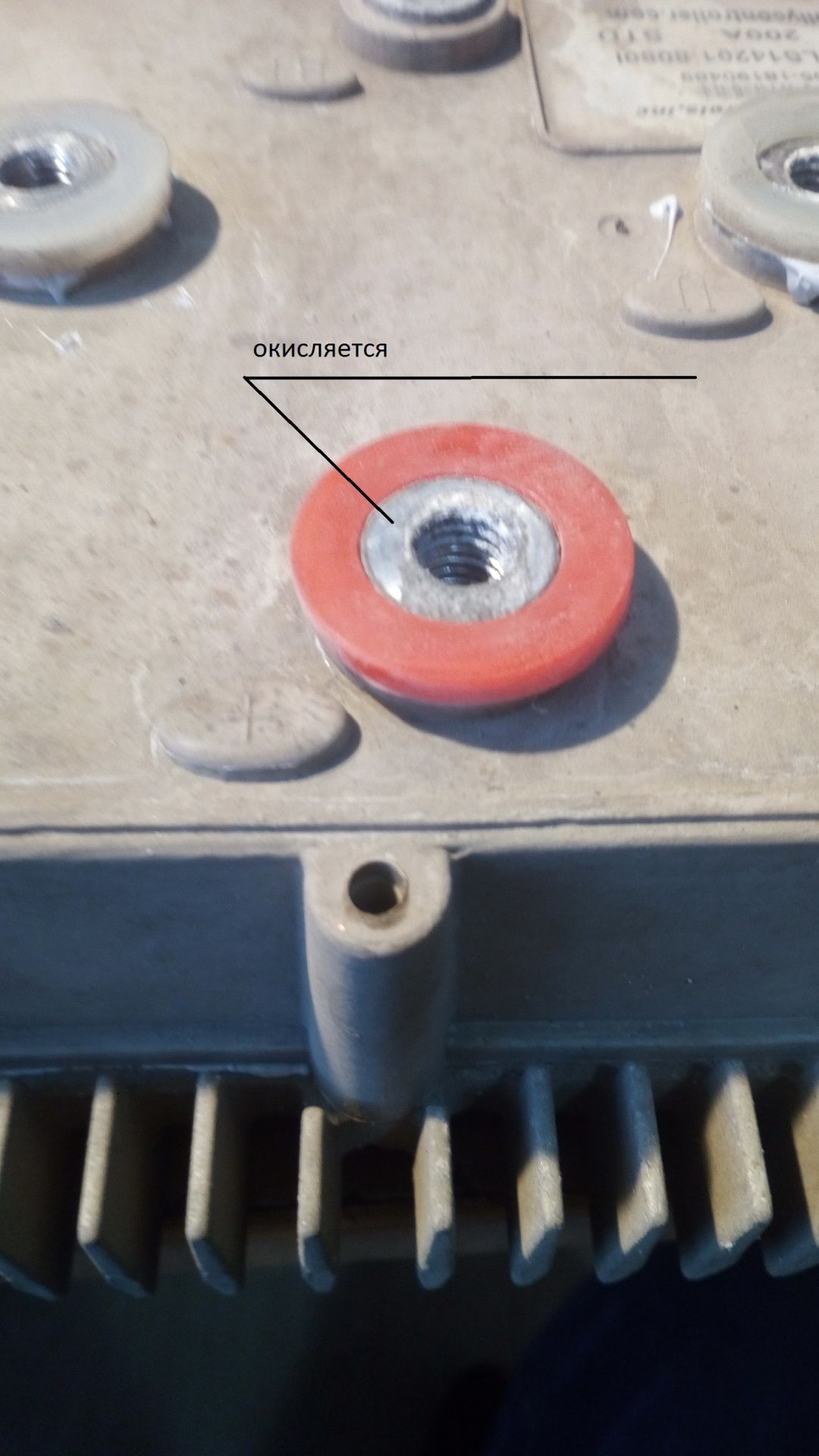

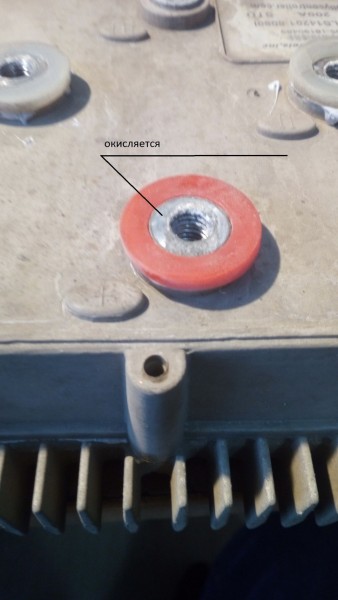

одна алюминяшка просто влита в корпус для крепления предохранителя.ее трогать не надо она снимется вместе с пластиковой крышкой
на фото кстати видно место окисления его нужно зачистить или сразу,или потом ,когда соберете,при открытом контроллере чистить не надо,а то срань попадет вовнутрь...

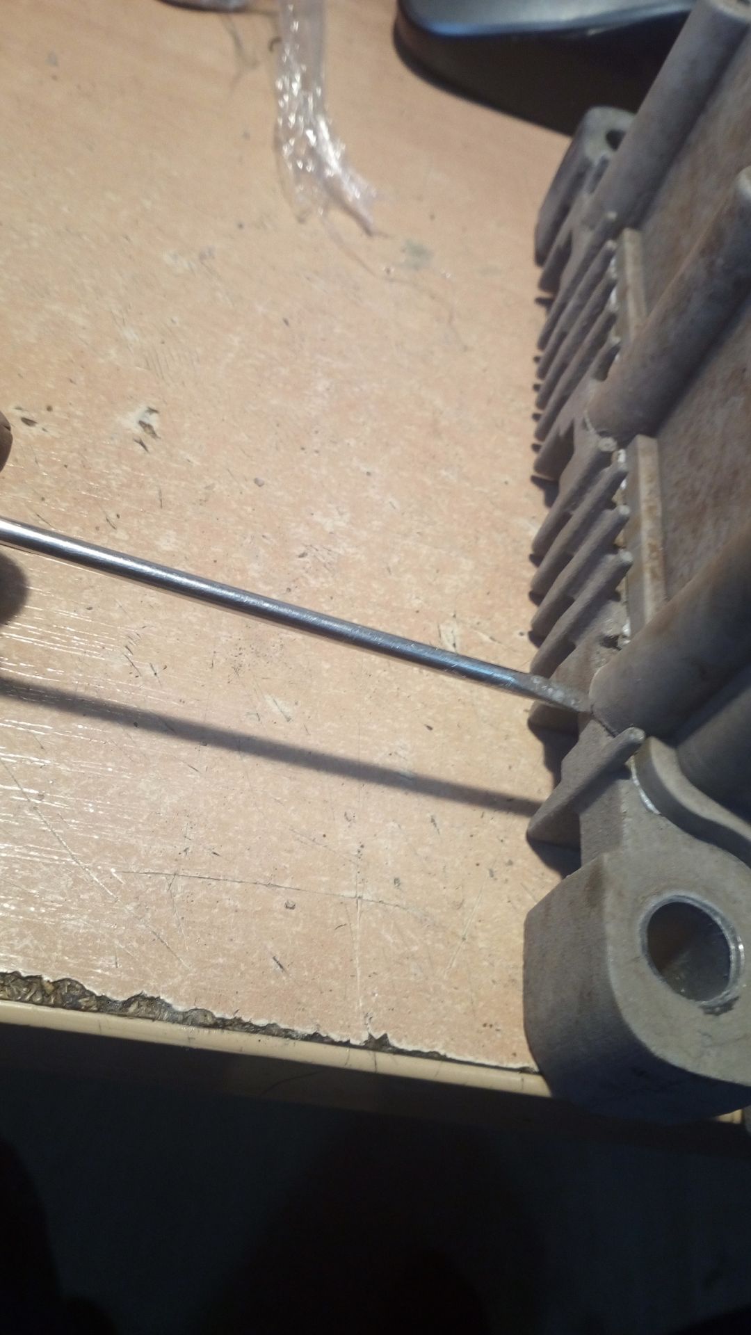

потом аккуратно,отверткой подковыриваем крышку и снимаем ее
подковыривать лучше в местах где вкручены саморезы.чтобы не повредить привалочную поверхность на крышке.и резиновый уплотнитель в пластине радиатора.

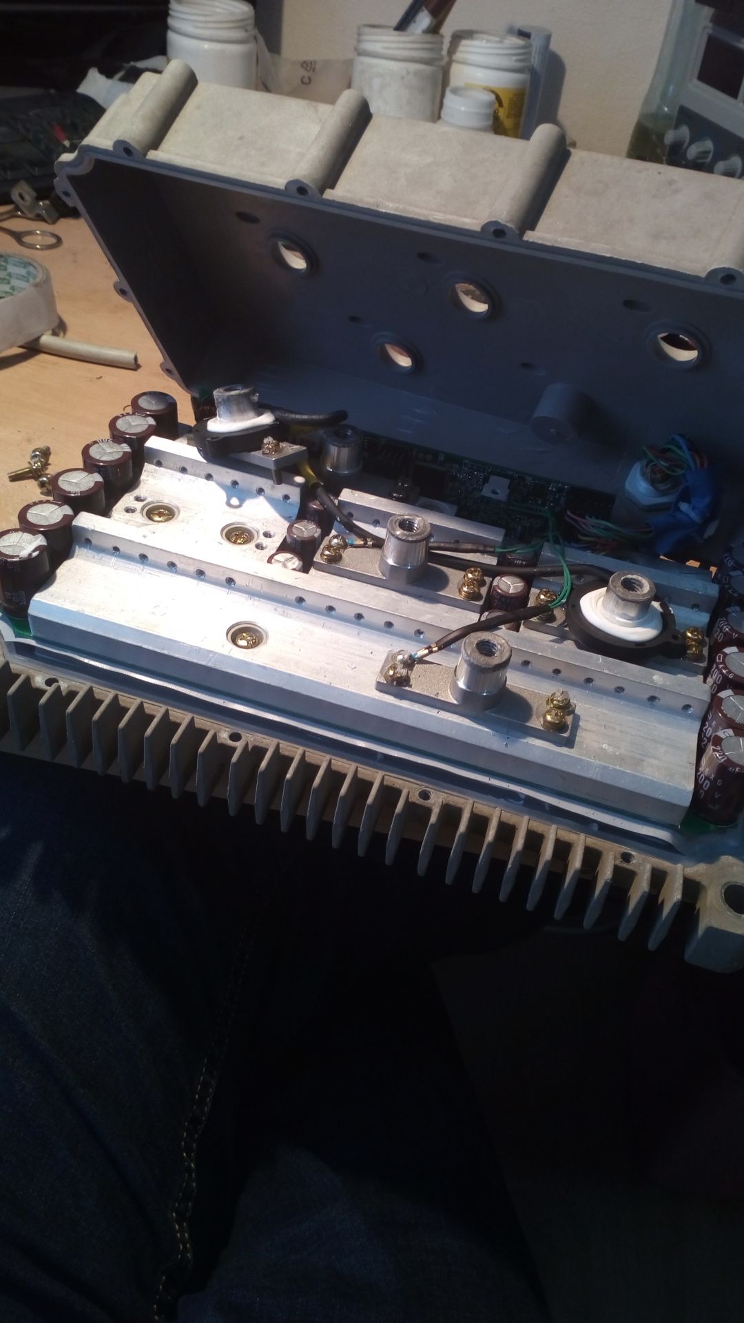

открываем крышку...
в моем случае внутри все было сухо и чисто,аж странно,так как вода из под колес нормально на контроллер попадает)))))
короче влагозащита на высоте)))) но огорчил другой момент(((((

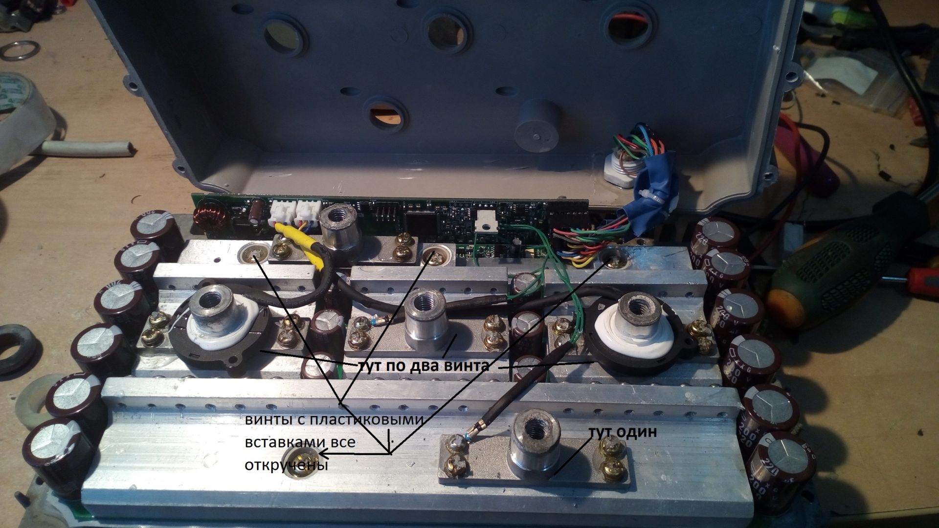

радиаторы транзисторов прикручены винтами,и эти винты реально открутились(((((

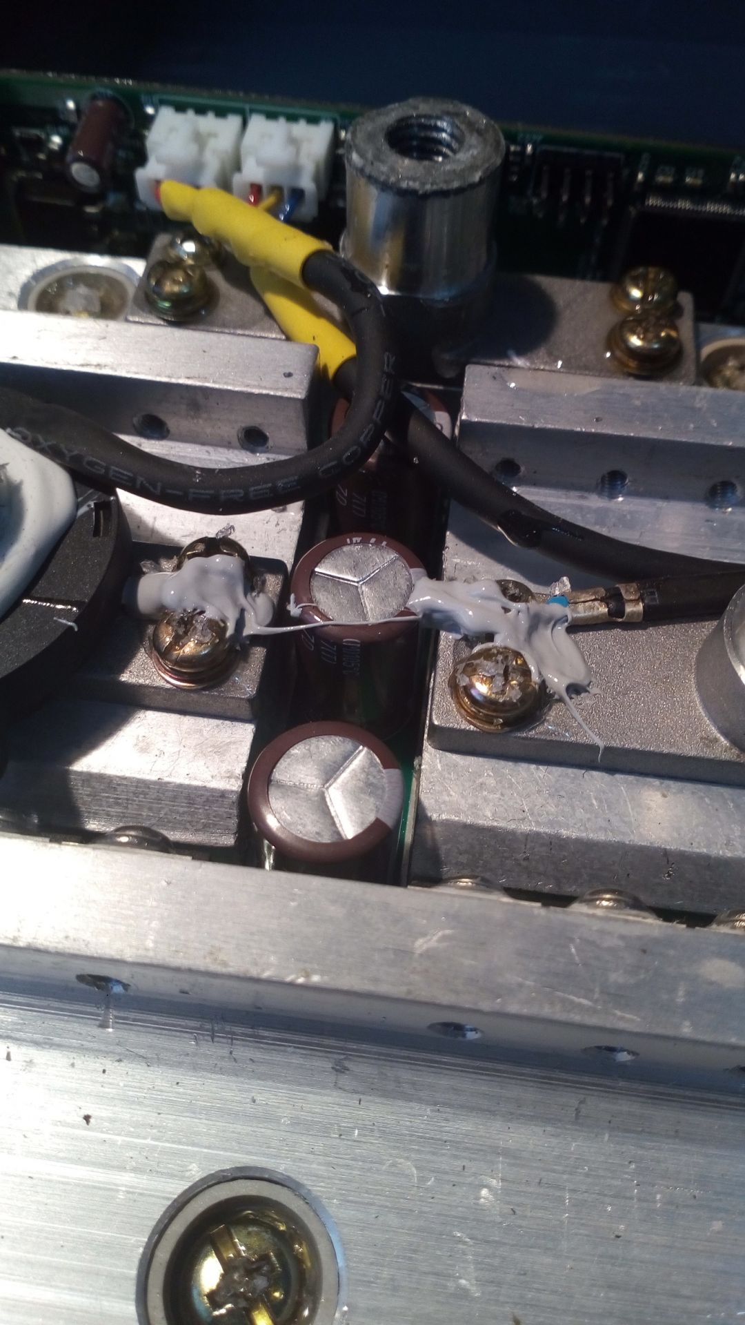

тема какая,алюминиевая пластина,на ней через теплопроводный изолятор плата,сверху платы алюминиевые радиаторы к которым прикручены транзисторы...все это стянуто винтами(резьба в нижней пластине) а в радиаторы с транзисторами вставлены изолирующие пластиковые вставки ну и винты...эти винты были полностью ослаблены,пальцем шевелились(((((( а ведь тепло от алюминиевого радиатора через плату ,с я так думаю омедненными отверстиями (их там много) должно переходить на основную пластину,и от туда уже в воздух...
короче был нарушен тепловой контакт)скорее всего винты не открутились,а просто пластиковые вставки ужались от времени и температур..
IMG_20190416_103614.jpg [ 265.33 КБ | Переглядів: 10711 ]
вот фото этих самых винтов...
некоторые свободно доступны,а для некоторых нужно сначала открутить выводные шины...
IMG_20190416_103117.jpg [ 181.44 КБ | Переглядів: 10711 ]
ну вот типа вот так...
еще один момент выводные шины прикручены каждая четырьмя винтами,и эти винты залиты каким-то компаундом мягким и прозрачным
нужно чтобы потом когда вы будете назад прикручивать эти шины.чтобы огрызки компаунда не попали под деталь...

а, и еще один момент собственно самый главный вопрос почему не ехала машина)))))
я заметил что где клеммы луженные окислилось меньше,а где медь открытая больше...посему наверное будет правильно ставить луженные клемы...
