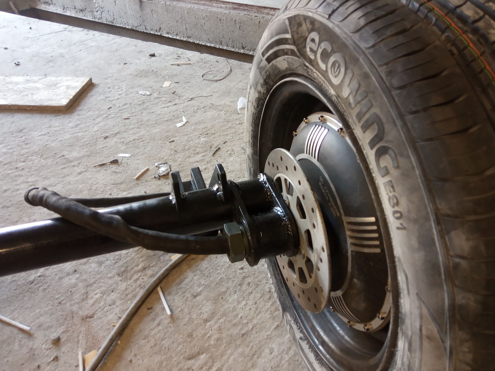

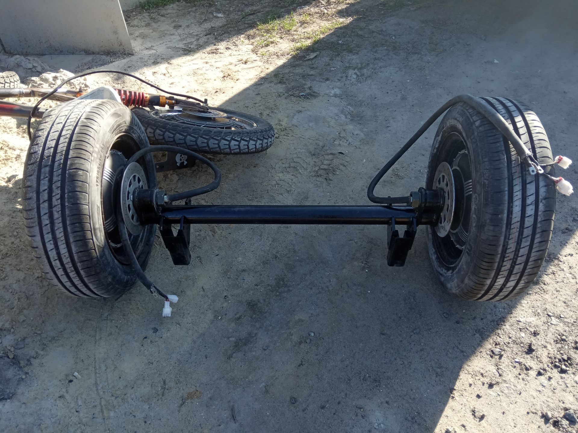

Собрали мост под МК, поставили МК, сейчас меняем старый на новый.
IMG_20200313_152659.jpg [ 516.18 КБ | Переглядів: 14568 ]
IMG_20200313_143132.jpg [ 344.68 КБ | Переглядів: 14568 ]

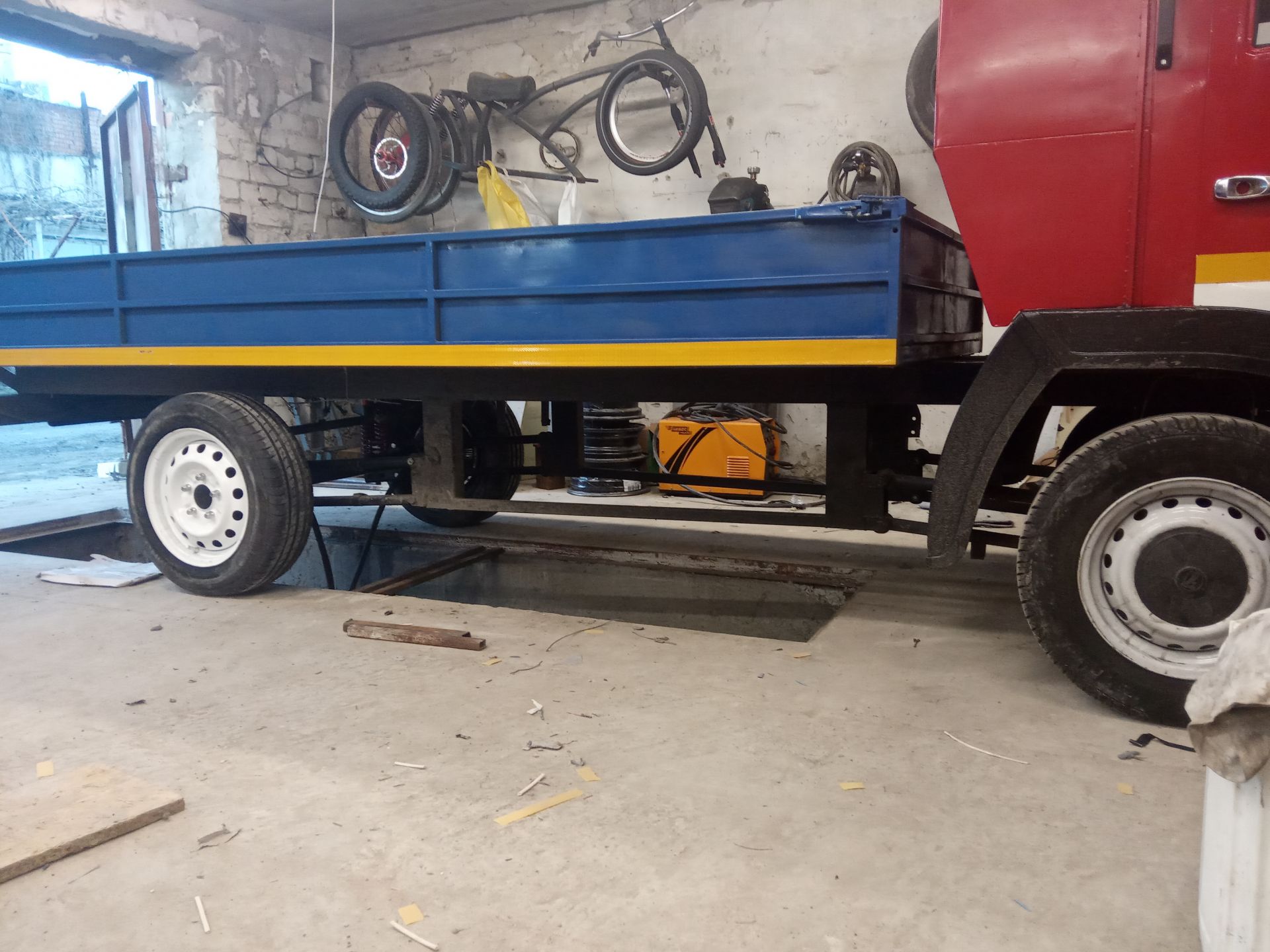

Мост установлен, машина стоит на всех колесах. Осталось закрепить контроллеры и подружить их с моторами, чем мы и займёмся завтра. Смотрится интересно, если раньше спрашивали где аккумулятор, то теперь добавится вопрос про двигатель)
IMG_20200313_173925.jpg [ 301.7 КБ | Переглядів: 14536 ]

Подключили контроллеры и подружили их с моторами. Мощность зажали до 1/4, чтобы попробовать, пока в дебри не лезли, просто нетерпелось попробовать в работе. Машина поехала, едет быстро, но больше 70 не давал, тишина в кабине даже при старте с места, завтра займёмся настройками всех параметров.
#101325Повідомлення 17 бер 2020, 12:08
Съездил по ежедневному маршруту, разница с мостом вообще не поддается сравнению, тишина, скорость, хороший подхват с ходу, экономичность вообще поразила, после поездки на батарее 76 вольт, в то время как при езде на мосту оставалось 74, правда это на зажатых контроллерах, мы их чуть отпустим и подкорректируем педаль газа, чтобы старт был резвее. Из недостатков, была допущена ошибка при конструировании моста под МК, вышли из положения временной мерой, влияющей на работу задней подвески, уменьшилась база, перед и зад работают по разному. Сейчас делаем новый мост с учётом ошибки, на выходных установим и снимем видео. В итоге два МК + два контроллера обошлись в 2000 долларов, а электромост с изменениями (внедрение тормозов от классики)+контроллер стоили 1000 долларов.

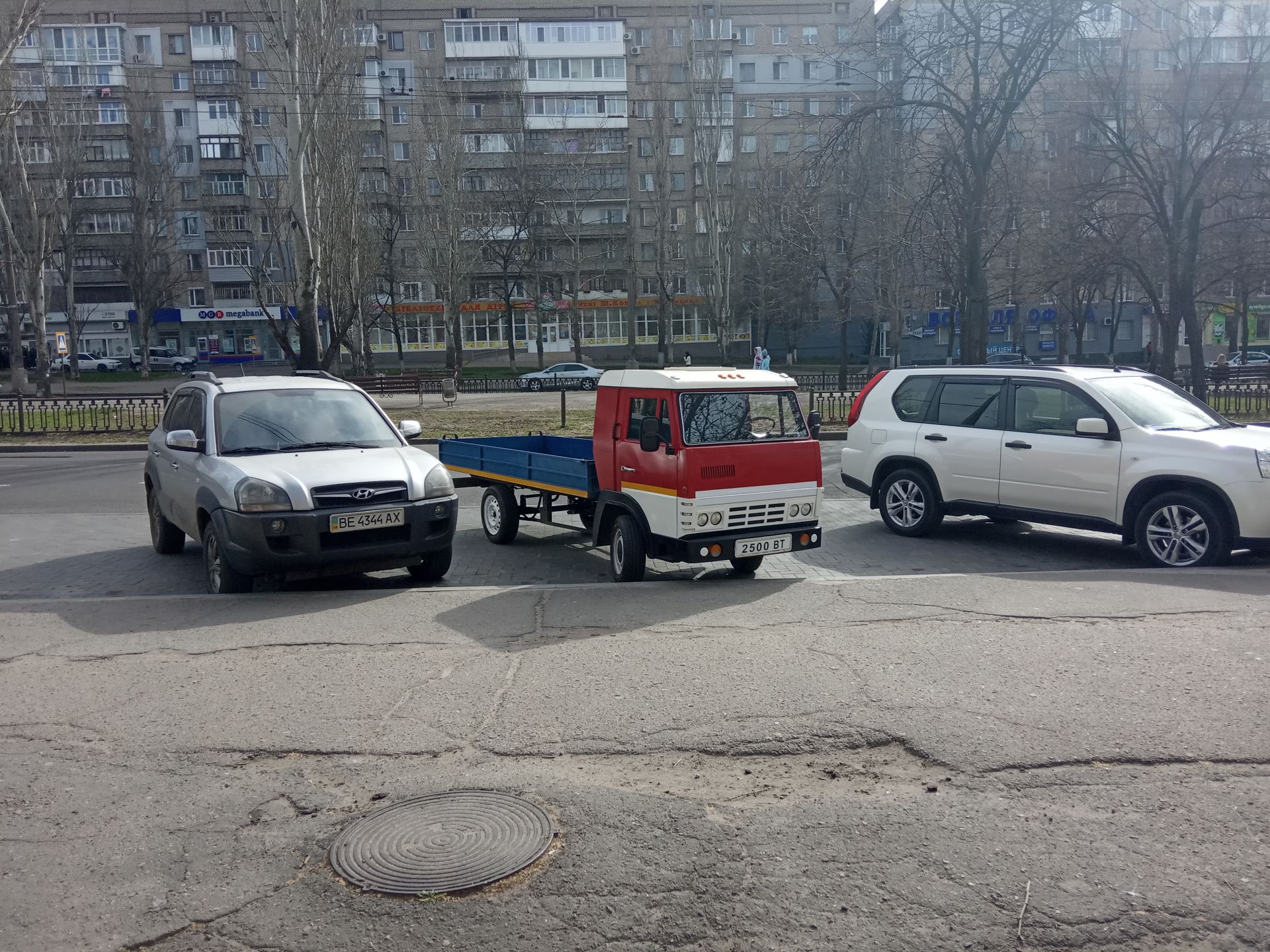

Экспериментировали с настройками контроллеров, оказалось, что вялый старт был из за настройки педали газа, пробовали накрутить до 80%, машина ураган, непрерывный спурт до 70 км/ч, но ни машина, ни автомат на 63 Ампера, на который навешаны два контроллера на такое не годятся. Настроили педаль газа, чуть добавили мощности и покатались по городу. Динамика хорошая во всем диапазоне скоростей, ждём новый мост.
IMG_20200317_140555.jpg [ 601.22 КБ | Переглядів: 14247 ]
