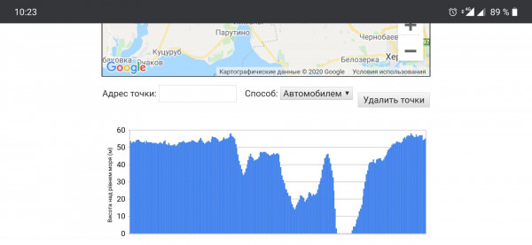

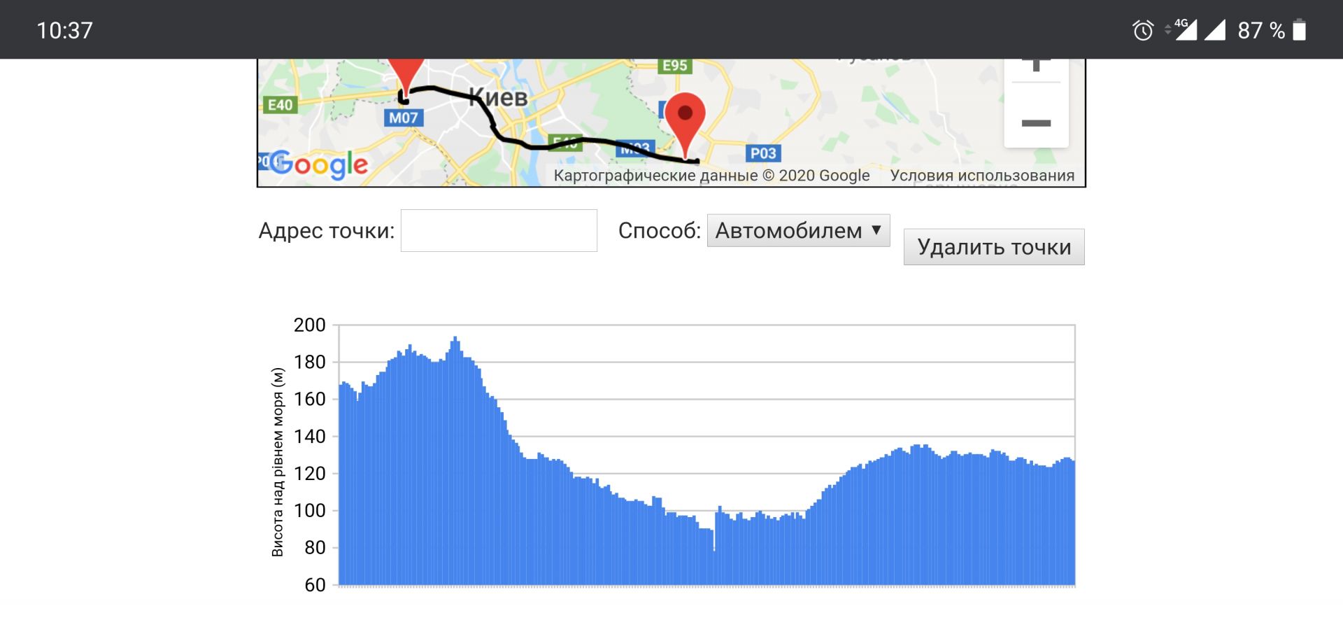

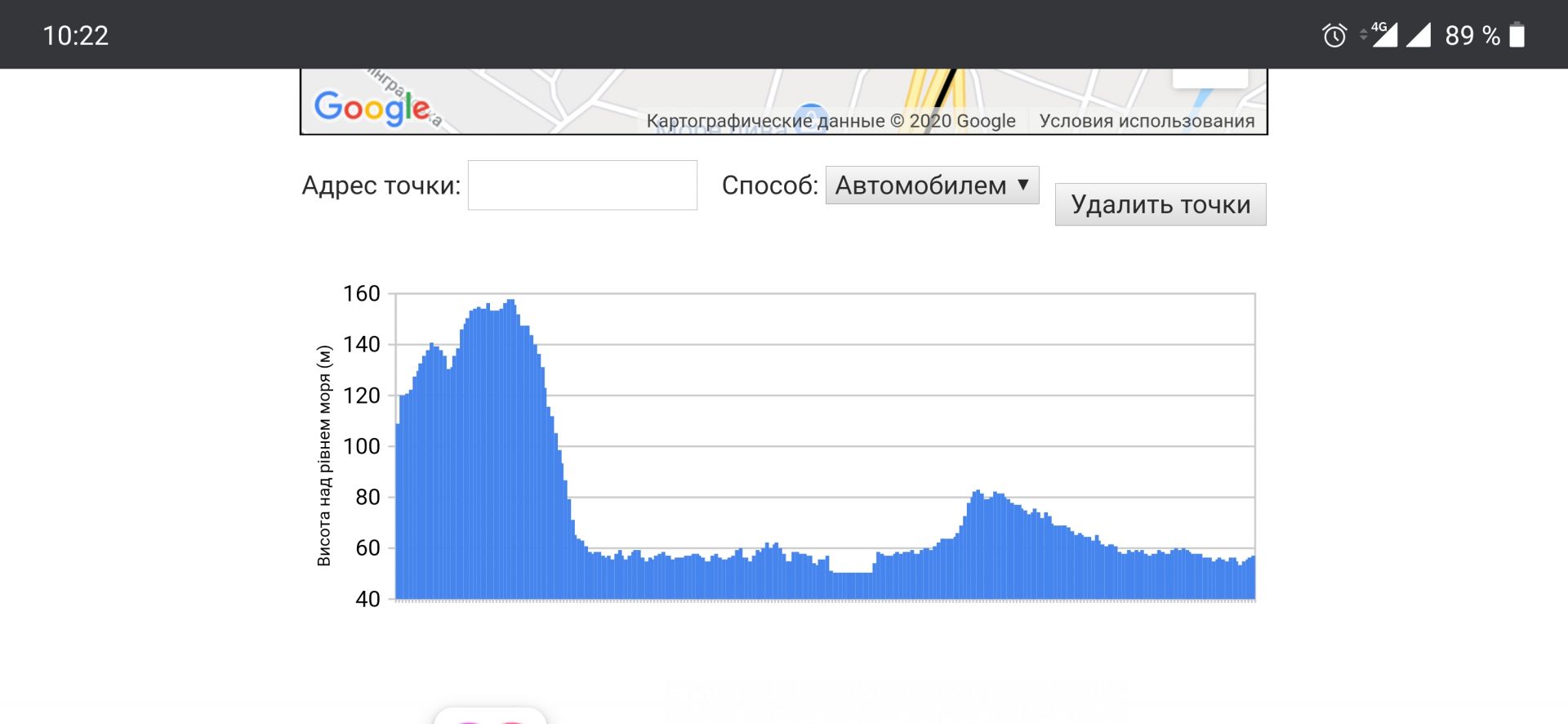

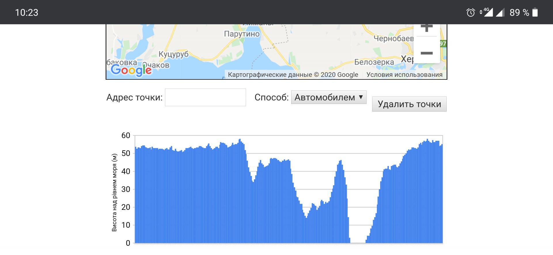

Для справки, перепад высот относительно уровня моря.
Вот сайт: https://qrz.pp.ua/vysota
Коментарій до файлу: Днепр, мой стандартный маршрут длинной 23км
Screenshot_20200324-102232.jpg [ 95.73 КБ | Переглядів: 12519 ]
Коментарій до файлу: Николаев, с запада на восток
Screenshot_20200324-102347.jpg [ 114.63 КБ | Переглядів: 12519 ]
Коментарій до файлу: Киев, с запада на восток
Screenshot_20200324-103743.jpg [ 115.67 КБ | Переглядів: 12519 ]
Шота, сделайте такой же скриншот с вашим стандартным маршрутом. Тогда форум будет понимать, по каким высотам и горам ваш стандартный маршрут.

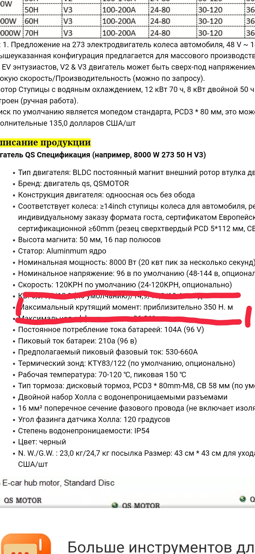

Колесо в теоретическом максимуме выдаёт 350нм*2=700нм
R14 175/65, значит полный радиус колеса равен 291,5мм. На общий момент на колёсах тогда 2400нм. Соответственно если машина весит 500кг, а тяга 240кг, то почему бы и нет.
Коментарій до файлу: https://m.russian.alibaba.com/p-detail/QS-Motor-273-E-car-72V-60762954177.html?spm=a2706.amp_mult_detail.item_details#show_specifications
Screenshot_20200324-113310.jpg [ 474.68 КБ | Переглядів: 12499 ]
Кстати IP54, что означает, что в лужи на нём лучше не заезжать.

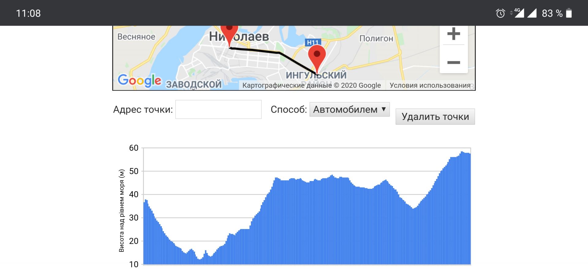

#101665Повідомлення 24 бер 2020, 11:35
Звідки: Николаев
как то так, возможно ошибаюсь с маршрутом
ЗображенняЗображення
#101666Повідомлення 24 бер 2020, 11:50
Да, маршрут не по плоскачу)
