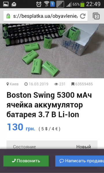

Попробуйте подключить к слабым ячейкам впараллель по одной или две ячейки Boston Swing.Тем самым емкость выровняется и балансировать придется реже. Себе так сделал, очень доволен. Boston Swing имеют такие же пороги напряжений, как и консервы и позволяют заряжаться на морозе.

vpa писав(ла):
Вы про такие Boston Swing? И ещё здесь есть графики разряда
Screenshot_2019-04-05-22-49-43.png [ 272.55 КБ | Переглядів: 7729 ]
Надо подумать, может киловат-час на этих ячейках добавить и я успокоюсь))

Jekabes писав(ла):
Вы про такие Boston Swing? И ещё [url=https://www.ixbt.com/live/thunderheart/li-ion-akkumulyator-boston-power-swing-5300-5300mach-v-neobychnom-form-faktore.html]
Да, такие, на ОЛХ есть несколько объявлений и у нас на форуме тоже. Вот тут gekanaz проводит циклирование, результаты хорошие https://electrotransport.ru/ussr/index. ... msg1594133

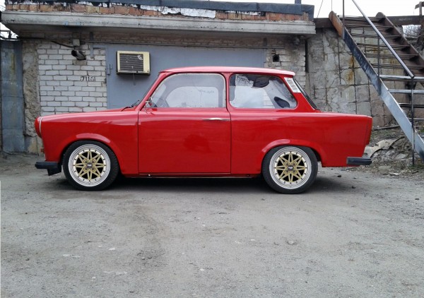

Дело было вечером, делать было нечего) Зафотошопил трабанта на крутых дисках WORK Equip 03. Эх, остаётся только помечтать... а потом купить через годик))

#79273Повідомлення 11 квіт 2019, 05:24
Звідки: Херсон, Украина
Сопрут... вместе с Трабантом. :lol:
#79279Повідомлення 11 квіт 2019, 07:10
Дякував (ла) 412 Подякували 1014
эти диски не от этой машины.....отдельно как-то смотрятся....

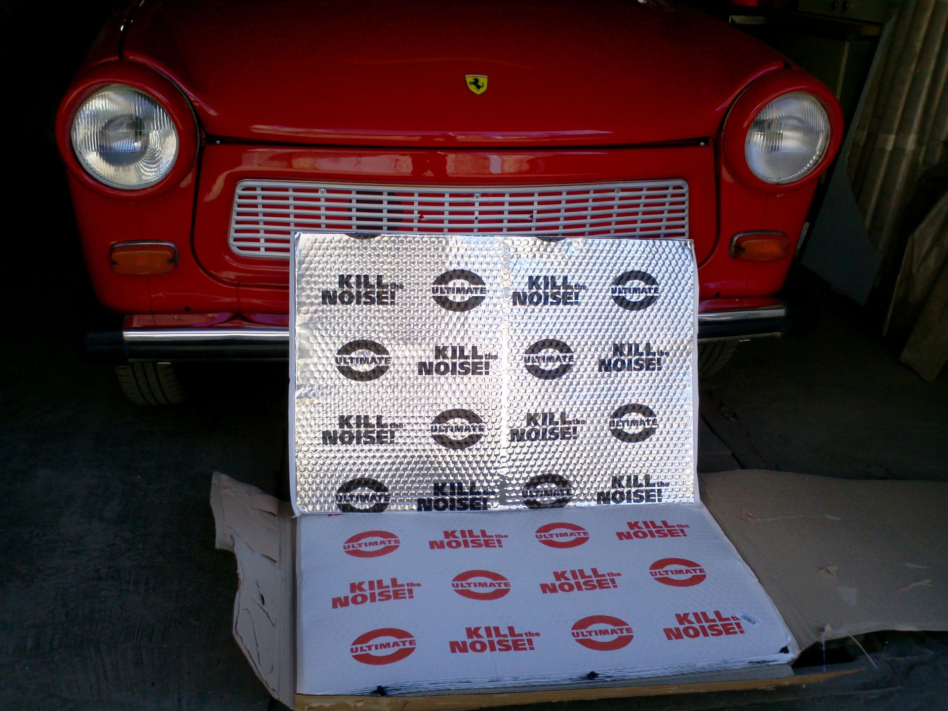

Ушёл на две недели в отпуск, теперь можно заняться тачкой))
Решил сделать виброизоляцию. Купил пачку 2мм вибры. Процесс медленный... но там где сделал, результат радует.
Для теплоизоляции(бюджетной) решил посмотреть в сторону строительных материалов. Отличным материалом оказался пенофол фольгированный. Звукоизоляция это не его конёк, а вот с теплом за счёт алюминиевой фольги он борется на ура.
