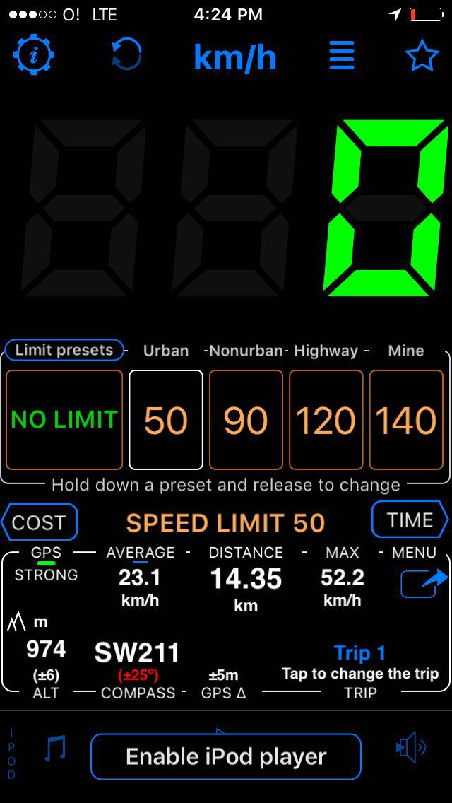

Первые выезды прошел нормально поездили немного, съездили в магазин, около чуть более 50 км, батарея себя хорошо ведет, тока отдача хорошая, в общем за один раз 23 км просадка аккума составило 27% осталось 73%.

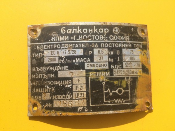

Мотор из серии ЗДН (ЭДН), не балканкар, но я почему-то не нашел по нему информации.
Главное что он насосник, и имеет параллельную обмотку...
Вы можете поиметь такие же проблемы как у Дайхатсу Dmitr на форуме, ищите тему. Собственно перегрев об этом уже может свидетельствовать. Мотор должен быть последовательного возбуждения.

BUg писав(ла):
Опоздал с постом:)
спасибо за ответ, этот двигатель может быть переделан как последовательное возбуждения?
или какое решение более оптимально для этого двигателя?
 Заголовок повідомлення: Re: Электромобиль дайхатсу куоре 1991
#66946Повідомлення 01 жовт 2018, 13:46
Меняйте двигатель на двигатель последовательного возбуждения. На бирке обмотки мотора должны быть разделены.

BUg писав(ла):
Опоздал с постом:)
Мне такой предлагали,и то ГУРУ отговорили...
