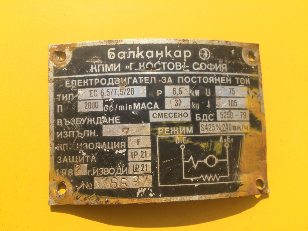

Мне такой предлагали,и то ГУРУ отговорили...
В остальном проект интересен.
